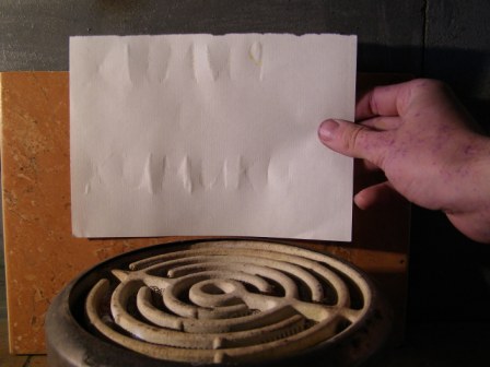

Как мы уже узнали из предыдущей статьи, существуют чернила, которые не оставляют следа на бумаге после их высыхания - симпатические чернила. Они представляют собой бесцветные или слабо окрашенные растворы. Такие чернила называются симпатическими. Надписи или изображения, сделанные симпатическими чернилами, становятся видимыми (проявляются) только после определенного воздействия. В зависимости от этого воздействия все симпатические чернила можно условно разделить на химические, фоточувствительные, термочувствительные и влагочувствительные.
Ниже показан один из самых простых вариантов опыта с симпатическими чернилами.
Надпись, сделанная разбавленным раствором серной кислоты H2SO4, после высыхания почти невидима на бумаге. Но стоит ее немного подержать над горячей плиткой, и надпись проявится. Аналогично ведут себя растворы фосфорной кислоты, гидросульфата натрия, алюминиевых квасцов и некоторых других веществ.
Симпатические чернила (обугливающие действие серной кислоты). Invisible Ink (Dehydrating Paper by Sulfuric Acid)
