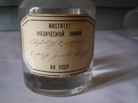

В некоторых источниках утверждается, что сероуглерод обладает замечательным свойством - пламя CS2 настолько холодное, что в нем не загорается даже бумага. В пламени сероуглерода можно держать руки, не боясь ожога.
Например, в книге Смуров В.С., Аранович Б.С. Производство сероуглерода. Л. Химия, 1965. С. 20 написано:
"Пламя сероуглерода имеет настолько низкую температуру, что в нем не обугливается бумага".
На самом деле это утверждение в корне неверно. Сероуглерод относится не только к токсичным, но и к очень огнеопасным жидкостям. Он легко загорается, его пары в смеси с воздухом взрываются, а температура пламени CS2 достаточно высока. Сероуглерод много раз служил причиной пожаров и взрывов. Работа с CS2 связана с постоянным риском. Это относится и к лабораториям и к химическим производствам.
Достаточно вспомнить, что во Вторую мировую войну сероуглерод служил растворителем в "Коктеле Молотова".
Сероуглерод

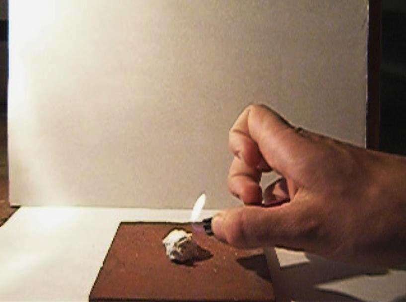

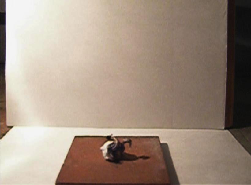

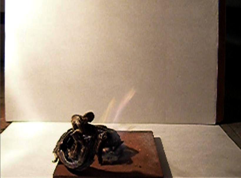

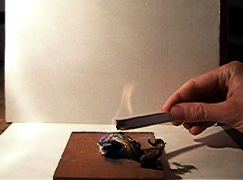

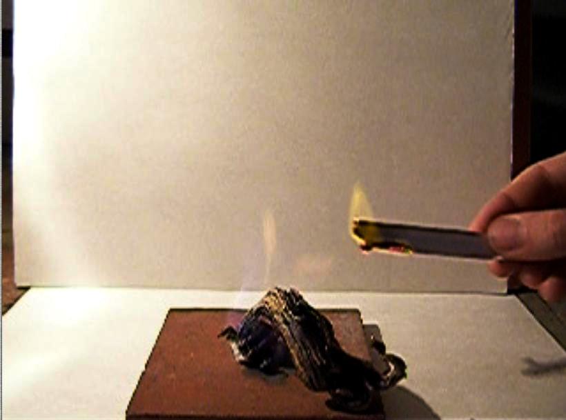

В том, что пламя сероуглерода совсем не холодное очень легко убедится даже не имея по рукой сероуглерода.
В опыте "Фараонова змея" используется разложение роданида ртути. При этом образуется сульфид ртути, нитрид углерода и сероуглерод:
2Нg(NCS)2 = 2HgS + C3N4 + CS2
последний сразу же сгорает синим пламенем:
CS2 + 3O2 = CO2 + 2SO2
Другими словами, остается только синтезировать роданид ртути провести его разложение и внести бумагу в пламя сероуглерода, который выделяется.
Бумага сразу же загорится.
Смотреть (4,7 Мб, .avi )
Холодное пламя сероуглерода Холодное пламя сероуглерода
