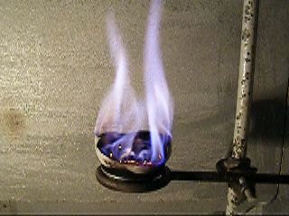

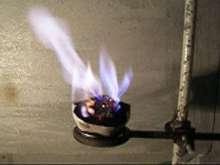

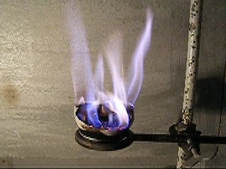

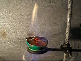

Оказывается, что неплохой химический вулкан можно сделать и с бихроматом калия.
Разотрите в ступке 15 гр бихромата калия K2Cr2O7 и 10 гр. серы. Смесь насыпьте в нижнюю часть алюминиевой банки из-под пива (отрежьте дно так, чтобы остались бортики высотой 5-10 мм). Положите ее на металлическое кольцо, закрепленное в штативе, и нагрейте смесь с помощью газовой горелки. Постепенно сера расплавится и загорится. Начнется разложение бихромата калия с выделением кислорода. Как только смесь загорится, горелку отставляют в сторону. Из смеси будут бить красивые голубые языки пламени. Горение продолжается несколько минут. Постепенно вырастает горка из раскаленного оксида хрома Cr2O3.
В отличие от вулкана с бихроматом аммония выброса искр почти не наблюдается. В заключительной части эксперимента помещение затемняют. Опыт проводят под вытяжкой, поскольку образуется много едкого сернистого газа. Формально реакцию можно выразить уравнением.
K2Cr2O7 + S = K2SO4 + Cr2O3
Избыток серы сгорает под действием кислорода воздуха:
S + O2 = SO2
Точное соотношение компонентов не имеет большого значения. В данном случае мы использовали количество серы в шесть раз большее, чем необходимо для первой реакции.
