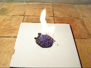

Существует и другой вариант проведения данной реакции - намного более красивый. Оказывается, разложение перманганата калия может происходить очень бурно. Этот процесс напоминает сильное извержение вулкана.
Итак, на керамическую плитку или другую огнестойкую поверхность насыпьте горку из 5-10 гр. перманганата калия. Сверху смочите горку 2-3 мл спирта. Желательно, чтобы весь порошок перманганата был увлажнен спиртом более-менее равномерно, а не только сверху. Теперь подожгите верхнюю часть горки.
Смотреть Вариант 1 (3,3 Мб, .avi )
Смотреть Вариант 2 (2,2 Мб, .avi )
В первые секунды вы уведите желтое или синеватое пламя спирта. Но скоро появятся первые искры и характерное шипение - это начнется разложение перманганата. Из горки ударит фонтан яркого фиолетово-белого пламени. Появится множество искр, во все стороны полетят горячие частички. Реакция будет постепенно распространяться от центра горки к периферии. В средине твердые продукты реакции раскалятся до желтого свечения, а потом будут медленно остывать.
Объяснить происходящее довольно просто: тепло, которое выделилось при горении спирта, нагревает смесь до температуры самопроизвольного разложение перманганата калия. Кислород, который при этом образуется, резко усиливает горение. Если перед опытом к перманганату добавить меньше спирта - пламя станет менее ярким, но более фиолетовым. Не трудно догадаться, что фиолетовый цвет пламени возникает благодаря присутствию калия.
