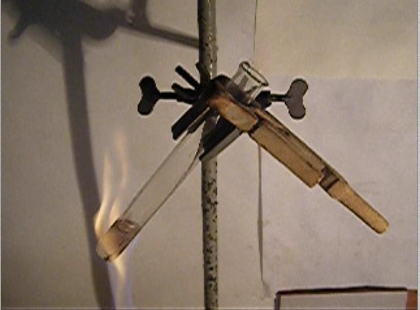

В пробирку насыпьте порошок KNO3, чтобы высота его слоя составляла 3-4 см. Верхнюю часть пробирки закрепите в штативе под углом 60-70 градусов . С помощью газовой горелки нагрейте содержимое пробирки: сначала аккуратно (чтобы не треснуло стекло), потом сильно - до полного плавления KNO3 и начала выделения пузырьков кислорода.

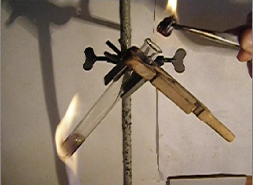

Возьмите кусочек дерева (размером примерно в 1 х 1 х 1.5 см) и аккуратно обуглите его в пламени горелки. Когда уголек раскалится, бросьте его в пробирку с расплавом селитры. Не прекращайте нагревать пробирку. Желательно, чтобы пламя горелки было в районе верхней части расплава.

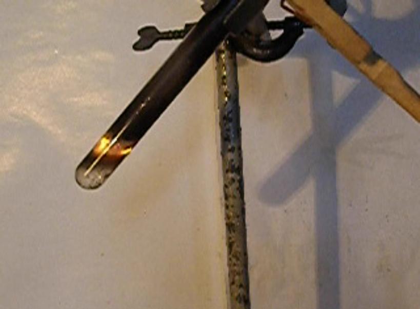

Когда раскаленный уголь коснется расплава KNO3, начнется активное его горение. Место контакта будет светиться ярко-желтым, послышится шипение, образуется много черного дыма.
Теперь бросте в пробирку кусочек серы. Сера загорится ярким желтым пламенем. Постепенно добавляйте кусочки серы. Стекло размякнет от высокой температуры, пробирка изогнется, вытянется и затем ее нижняя часть отпадет.
