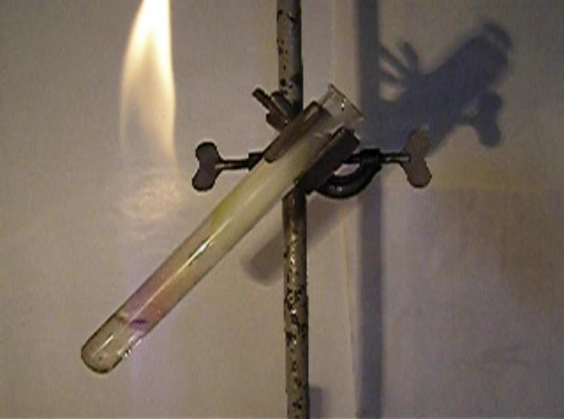

В пробирку насыпьте порошок KNO3, чтобы высота его слоя составляла 3-4 см. Верхнюю часть пробирки закрепите в штативе под углом 45 градусов. С помощью газовой горелки нагрейте содержимое пробирки: сначала аккуратно (чтобы не треснуло стекло), потом сильно - до полного плавления KNO3 и начала выделения пузырьков кислорода. После этого сосредоточьте пламя горелки немого ниже поверхности расплава.

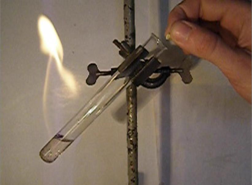

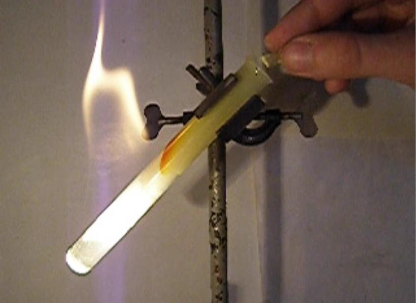

Киньте в пробирку кусочек серы (размером с горошину). Примерно через полминуты произойдет несколько коротких, но ярких белых вспышек. Это горят пары серы в смеси с кислородом. Немного позже сера в пробирке загорится ярко-желтым пламенем.

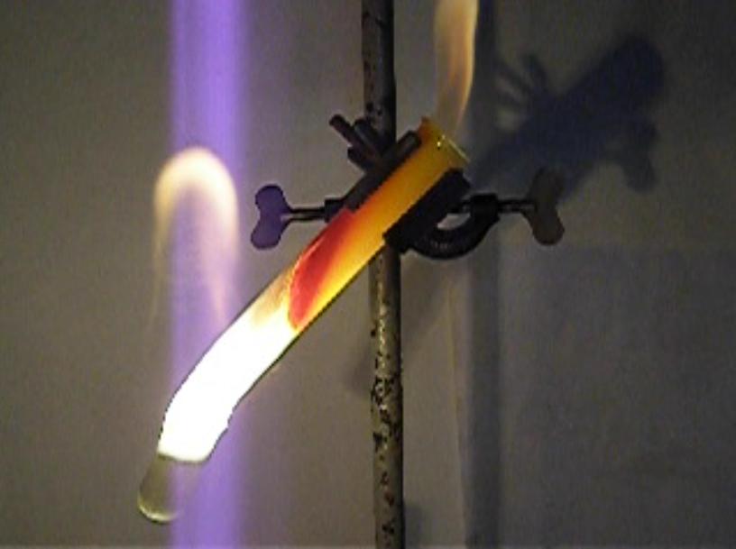

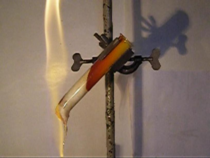

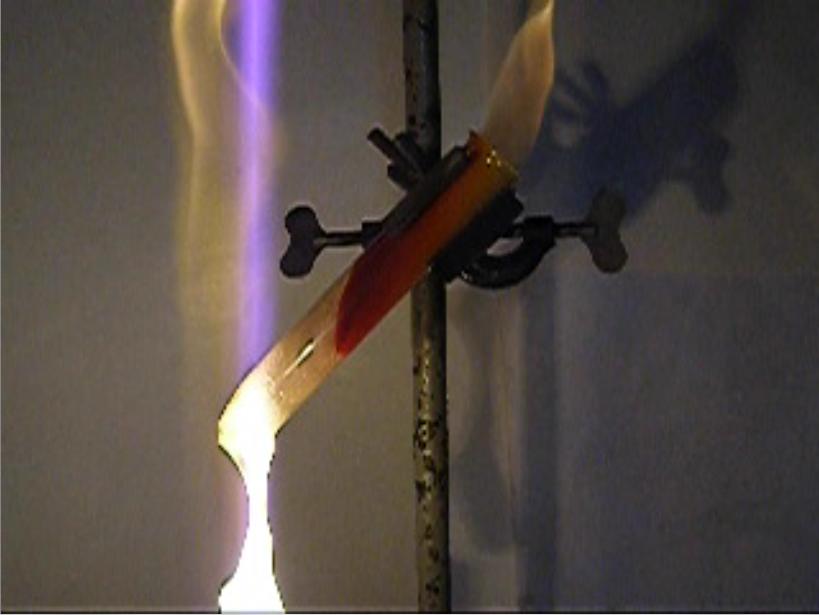

Постепенно добавляйте новые порции серы. В пробирке будет наблюдаться активное горение, из горлышка будут бить языки желтого пламени. От высокой температуры стекло сильно размякнет и пробирка начнет изгибаться и вытягиваться. Если добавить достаточное количество серы, в результате плавления дно пробирки отпадет. Последнее обстоятельство придает эксперименту особую эффектность.
