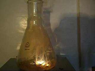

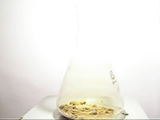

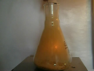

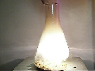

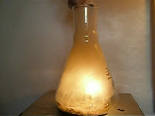

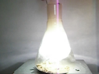

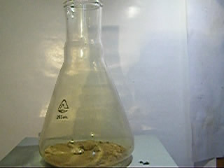

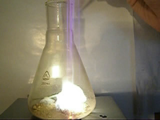

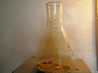

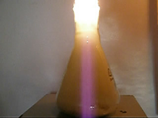

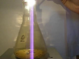

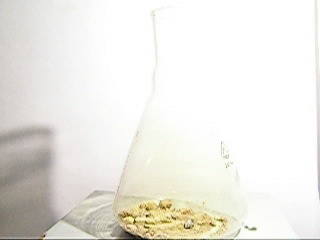

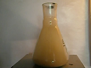

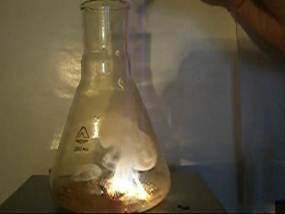

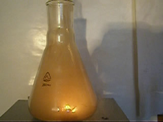

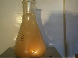

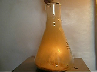

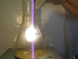

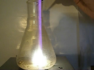

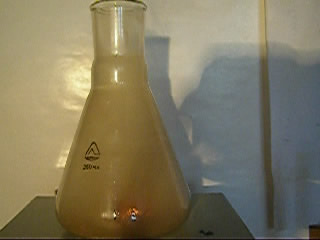

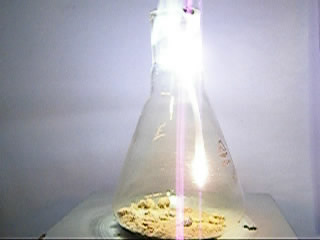

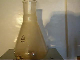

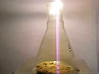

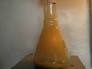

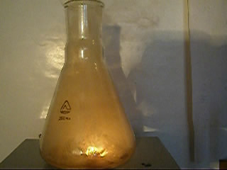

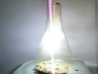

Зажгите в пламени горелки магниевую стружку и опустите ее в колбу или стакан с хлором. Стружка продолжит гореть, причем менее ярко, чем на воздухе. При этом образуется белый дым хлорида магния:
Mg + Cl2 = MgCl2
Смотреть Вариант 1 (1,0 Мб, .avi )
Смотреть Вариант 2 (0,8 Мб, .avi )
Смотреть Вариант 3 (0,8 Мб, .avi )

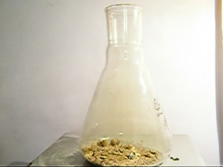

На дно колбы или стакана должно быть насыпано немного сухого песка: в противном случае стекло может треснуть. Такое происходило несколько раз во время съемок опытов, что можно видеть на видеороликах.
