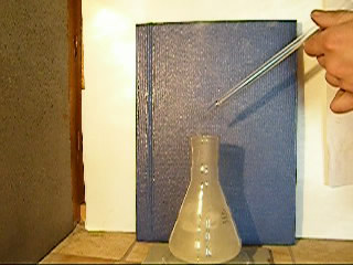

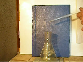

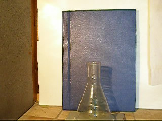

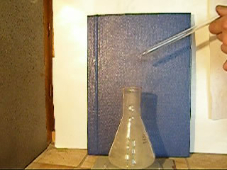

Существуют различные варианты данного опыта [1]. Например, через концентрированный раствор аммиака пропускают хлор. В результате слышен треск, при проскакивании пузырьков видны искры. Можно также в сосуд с хлором опустить газоотводную трубку с оттянутым концом, по которой подается аммиак. Аммиак загорается.

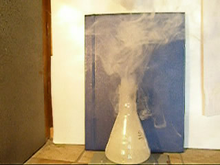

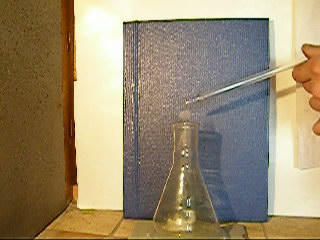

Я выбрал, пожалуй, наиболее простой вариант эксперимента (но, к сожалению, далеко не самый эффектный).

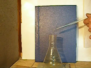

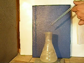

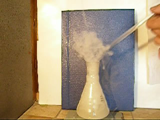

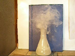

В 300 мл колбу с хлором капнул несколько капель концентрированного раствора аммиака. Было слышно треск и шипение, произошли небольшие вспышки. Колба заполнилась большим количеством белого дыма хлорида аммония.
В результате взаимодействия хлора с аммиаком образуется хлористый азот NСl3 (взрывчатая желтая маслянистая жидкость):
4NН3 + ЗСl2 = NСl3 + ЗNН4Сl
В условиях нашего опыта хлористый азот моментально разлагается, чем и объясняется треск и маленькие вспышки в колбе.
К сожалению, мой старый фотоаппарат снимал видео без звука, так что насчет треска и шипения вам придется поверить на слово. Вспышки на видео также практически неразличимы.

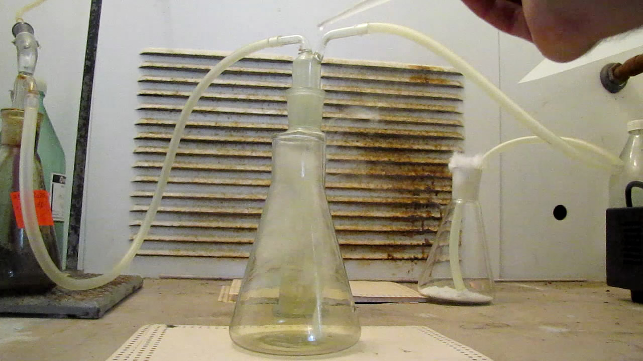

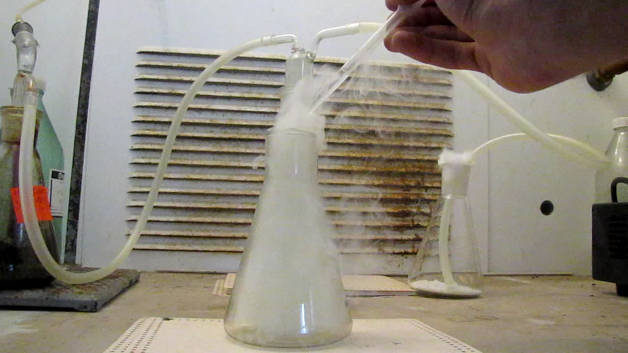

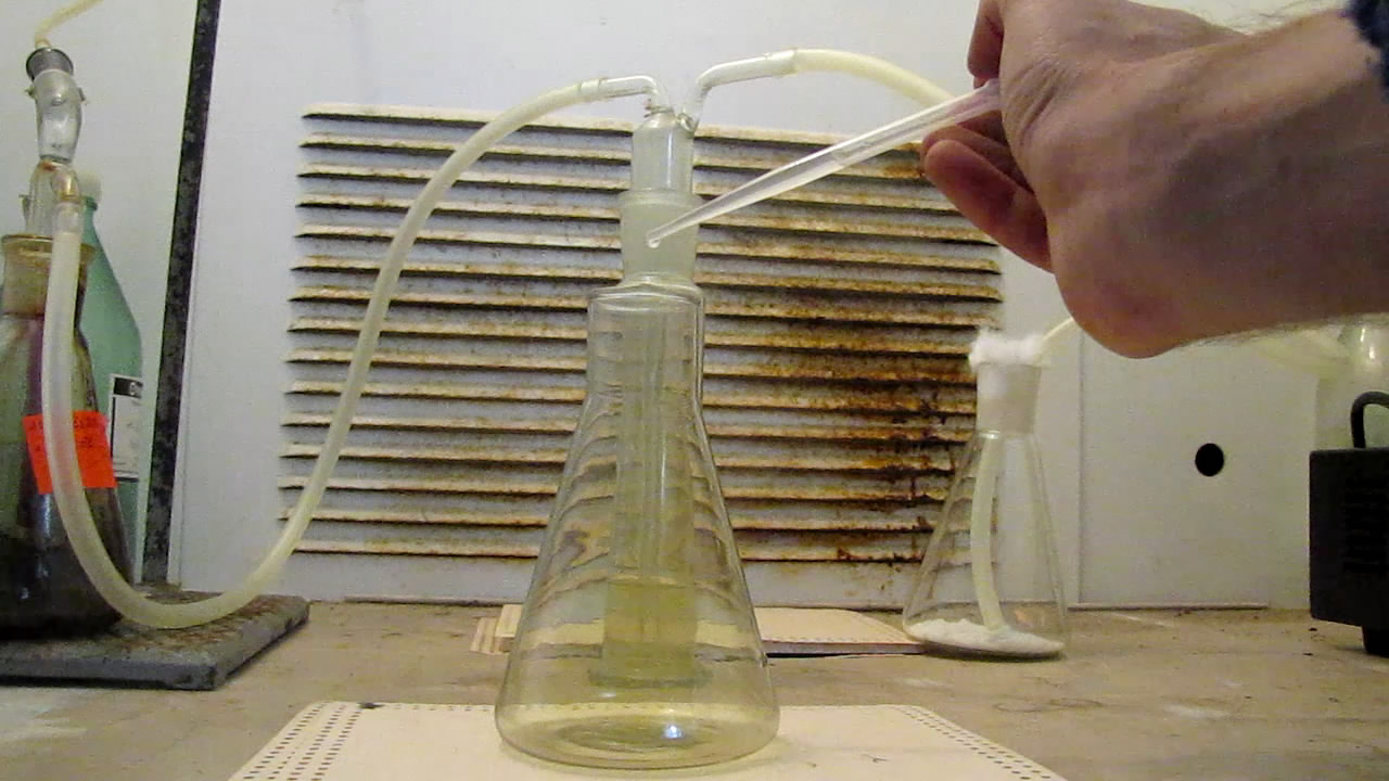

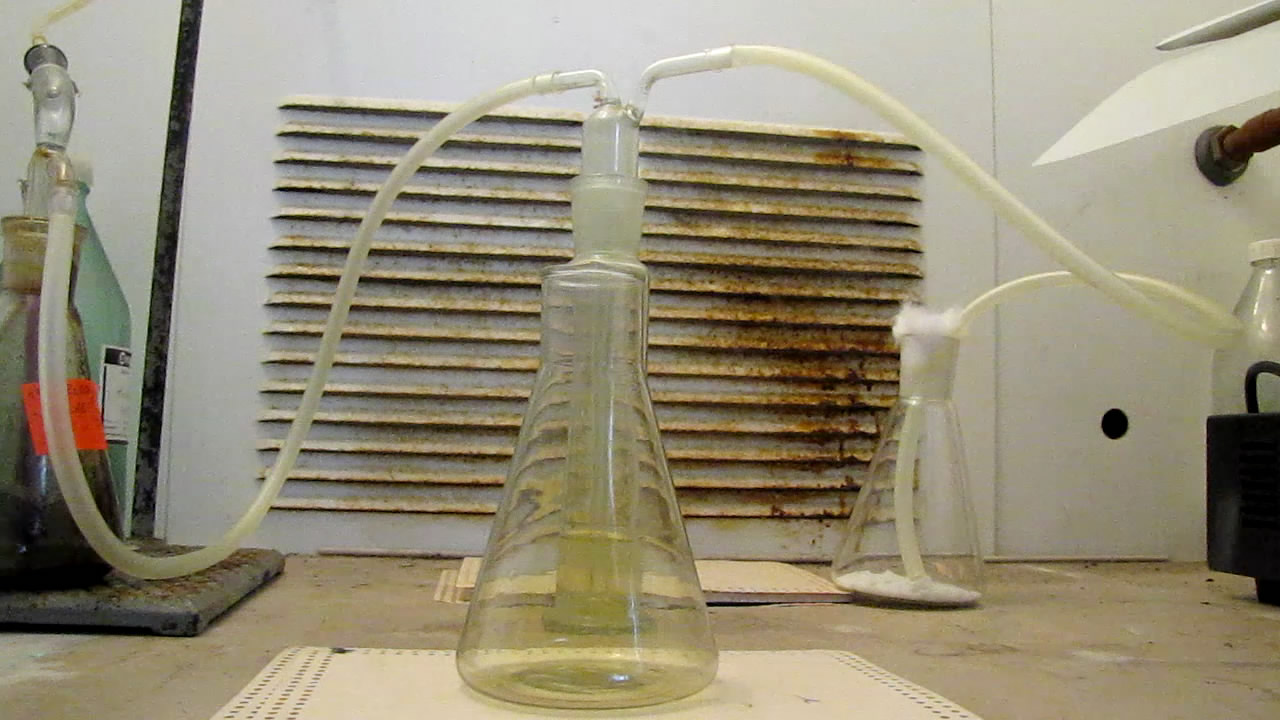

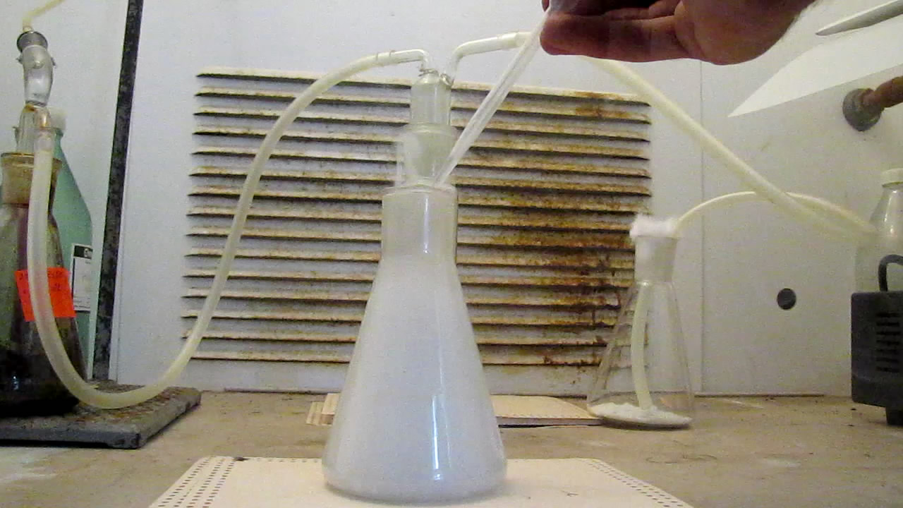

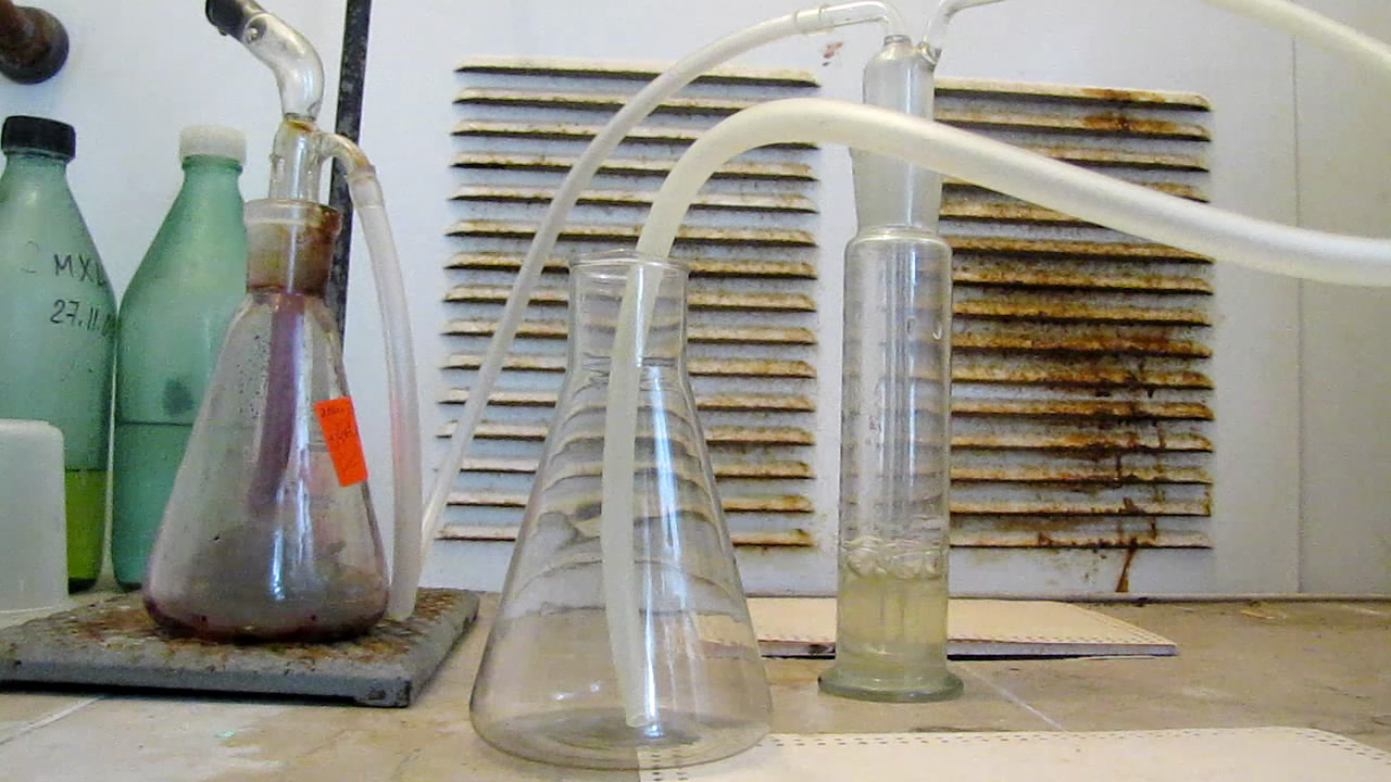

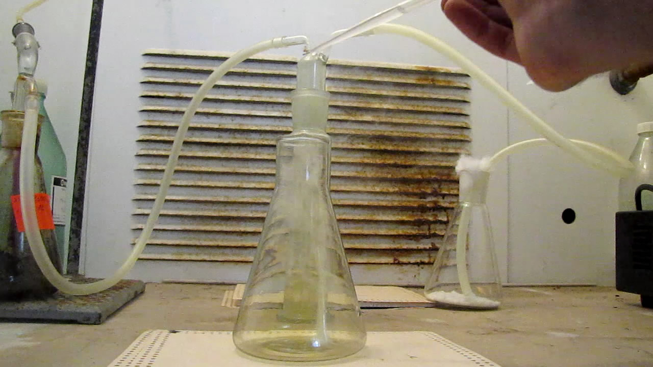

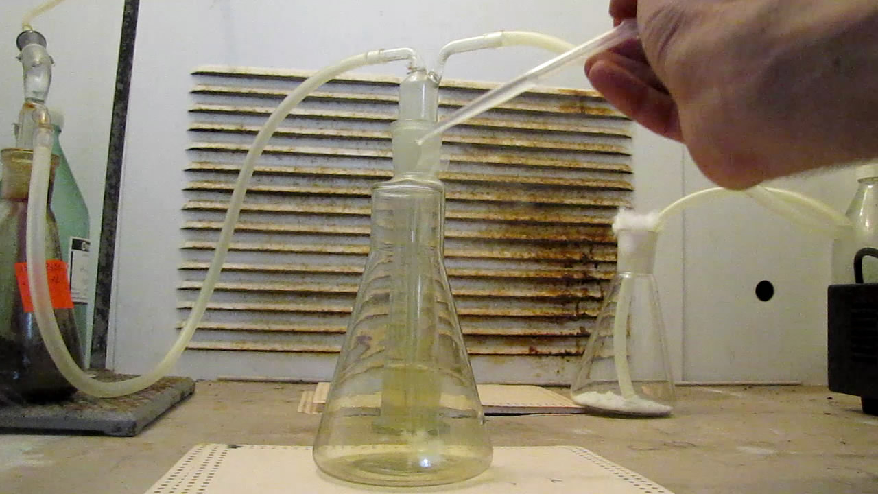

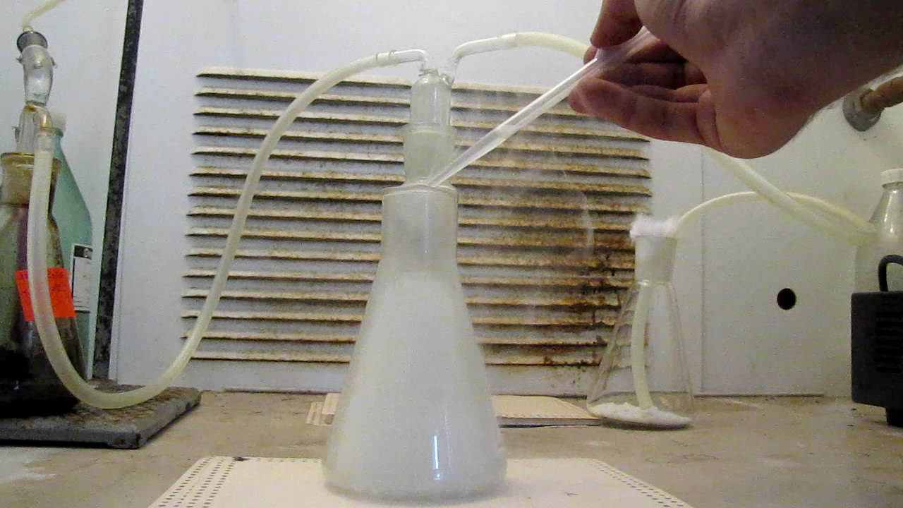

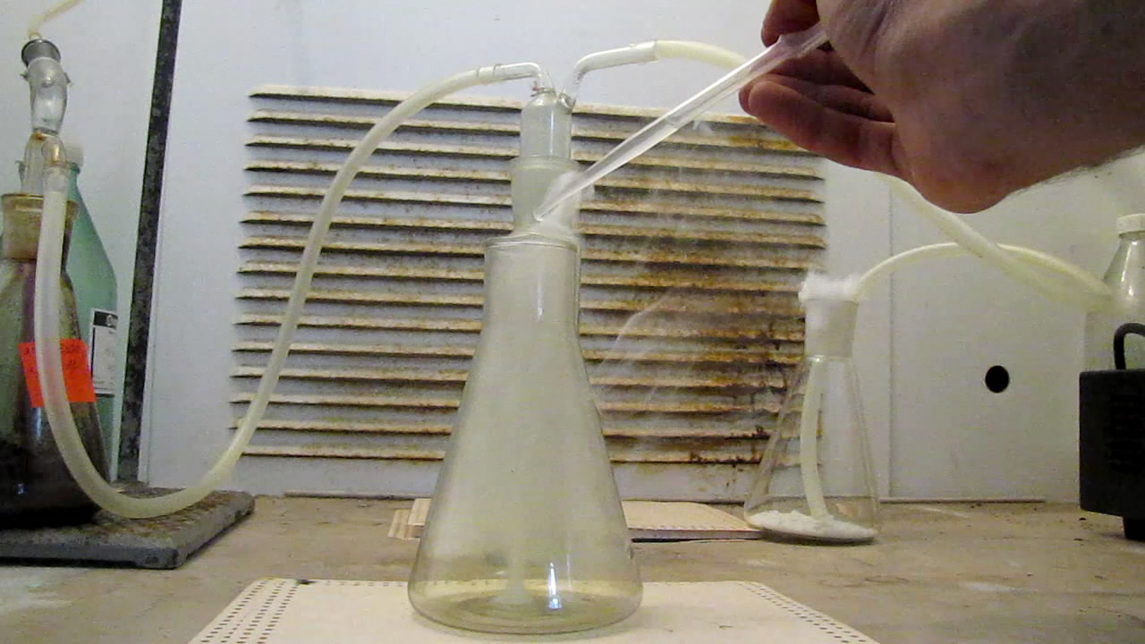

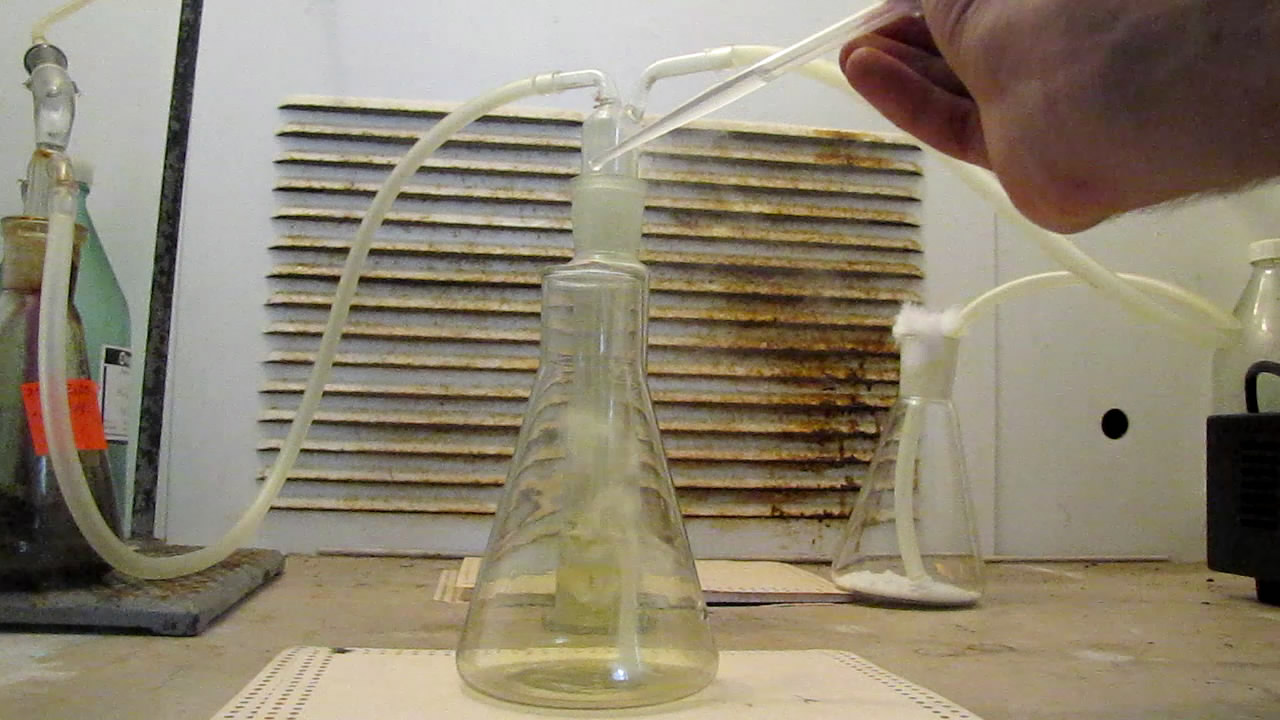

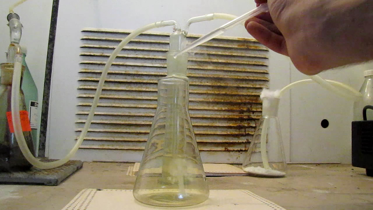

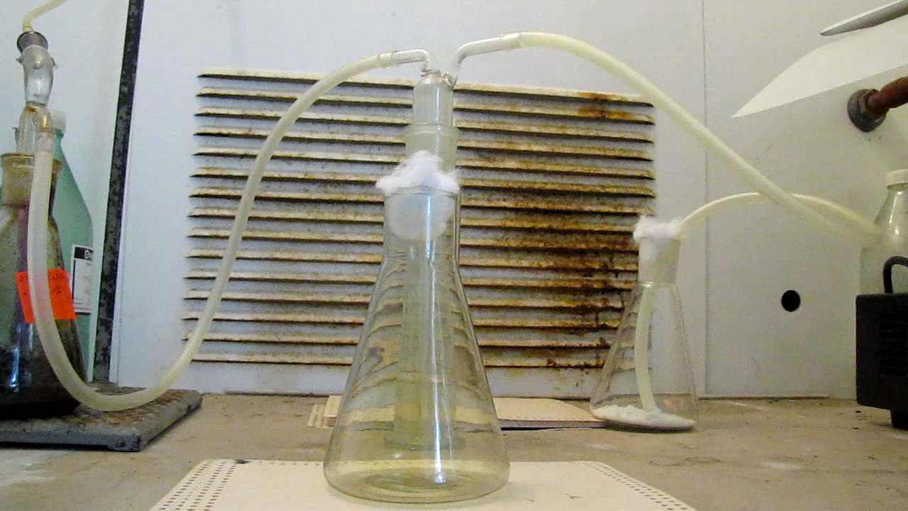

Через несколько лет появилась возможность снять реакцию хлора и аммиака немного лучшим фотоаппаратом. Поступил, как и в предыдущем случае: наполнил колбу на 300 мл хлором [2] и добавил несколько капель концентрированного раствора аммиака (25%).
Колба заполнилась белым дымом хлорида аммония, послышались треск и шипение. Вспышек в этот раз не заметил.
2 Правда, в отличие от предыдущего эксперимента, я предварительно пропустил хлор через промывную склянку с насыщенным раствором поверенной соли - чтобы удалить из него хлороводород.
