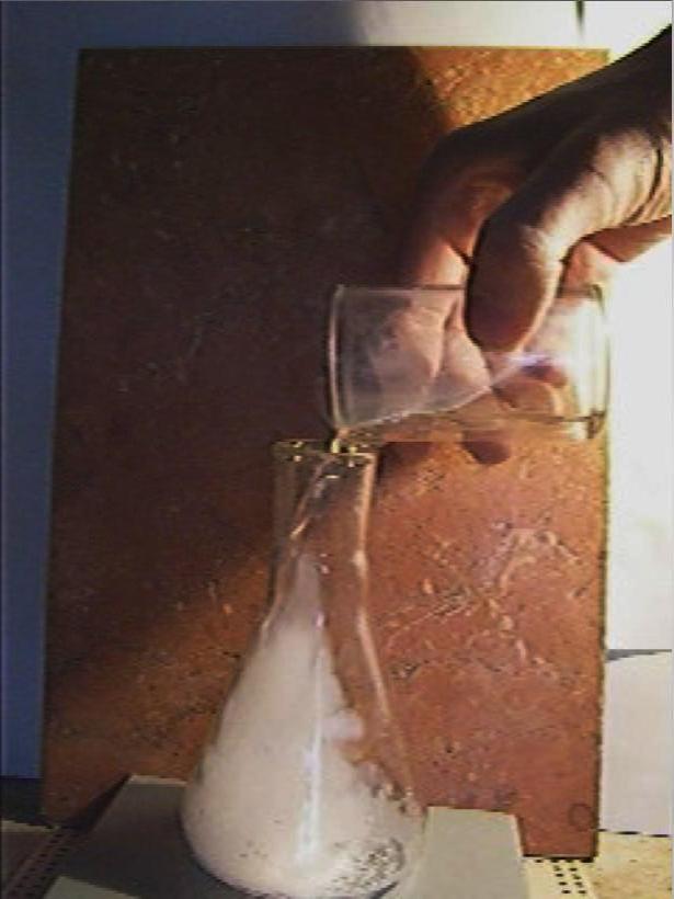

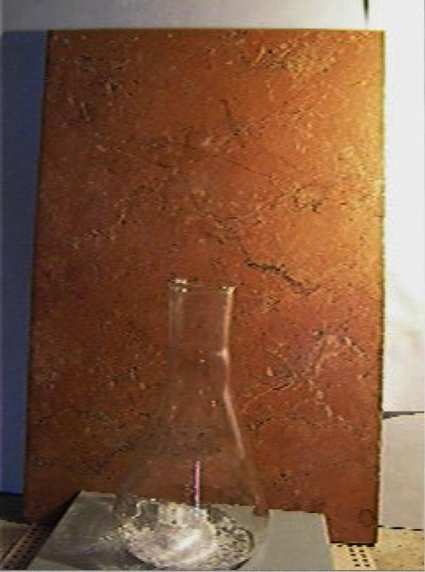

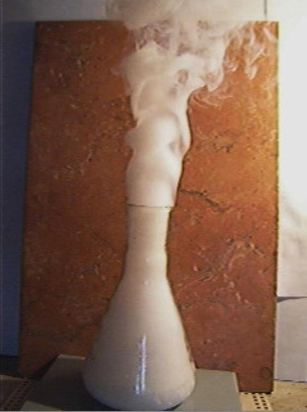

1. Фонтан из колбы.
На дно конической колбы насыпают несколько грамм NaHCO3. Потом приливают 5-10 мл концентрированного NH3. Теперь в колбу добавляют избыток концентрированного раствора соляной (или азотной) кислоты. В результате взаимодействия HCl и NH3 появится густой белый дым NH4Cl, а при реакции кислоты и соды образуется много СО2. Из колбы ударит настоящий фонтан белого дыма.

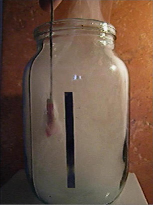

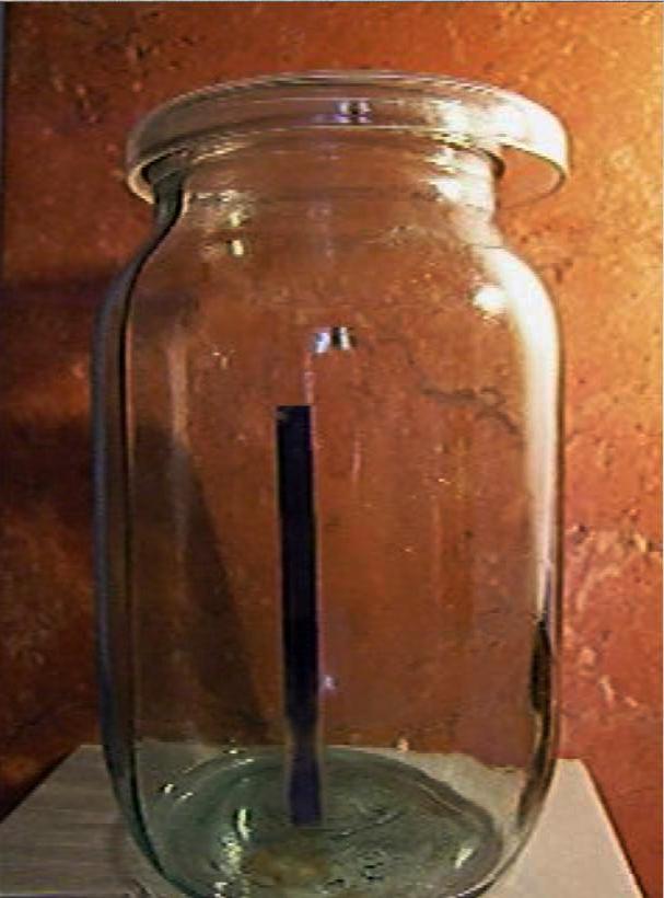

2. Дым без огня.
В литровый стакан или банку налейте 10-20 мл концентрированного раствора NH3. Слегка смочите универсальную индикаторную бумажку водой и прилепите ее к внутренней стенке. Накройте стакан стеклом и немного его встряхните, чтобы ускорить заполнение пространства парами аммиака. Бумажка станет синей.

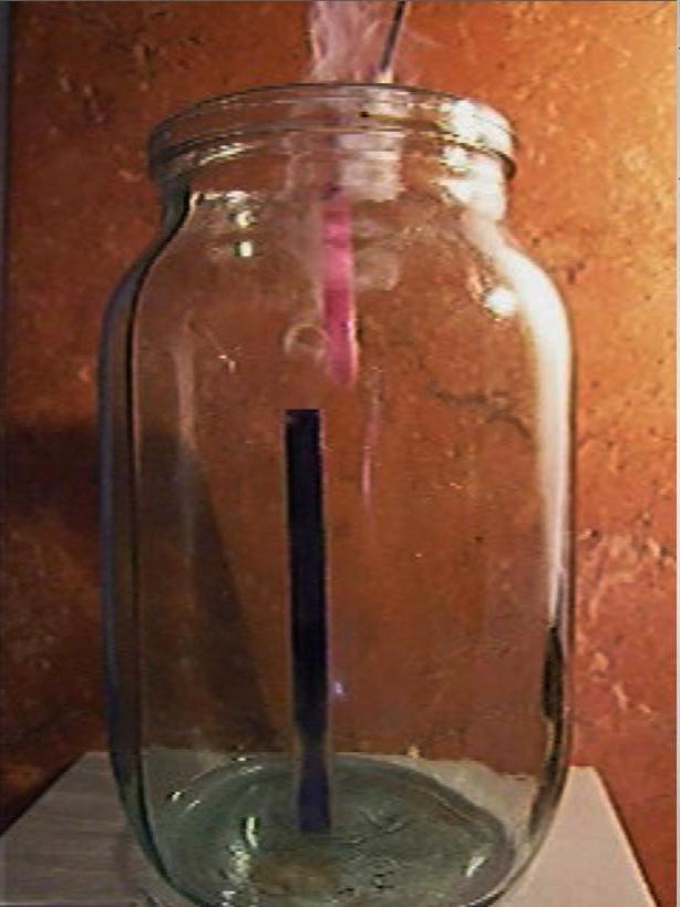

К проволочке или стеклянной палочке прикрепите кусочек ваты и вторую полоску универсальной индикаторной бумажки. Вату и бумажку смочите в концентрированной HCl. Бумажка станет красной.
Внесите ватку и бумажку с соляной кислотой в банку с парами аммиака. Сразу же появится много белого дыма, особенно если совершать ваткой легкие колебательные движения.
Смотреть (2,9 Мб, .avi )
