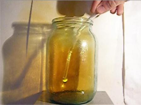

Горение водорода в диоксиде азота
Водород горит в среде диоксида азота. В этом легко убедиться, если поджечь водород, выходящий из отверстия газоотводной трубки и опустить трубку в колбу или стакан с NO2. Водород горит почти невидимым пламенем, поэтому для увеличения наглядности эксперимента мы использовали водород, полученный с помощью реакции алюминия с едким натром. Небольшое количество аэрозоля раствора, содержащего натрий, поступало в пламя и окрашивало его в желтый цвет.
2NO2 + 4H2 = N2 + 4H2O
Смотреть (1,3 Мб, .avi)
