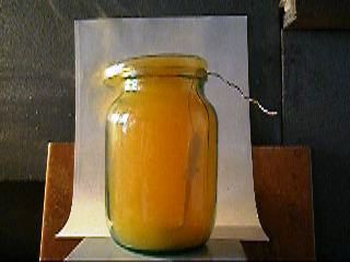

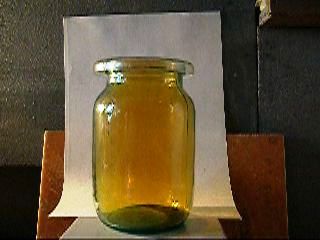

Горение серы в диоксиде азота
Несколько кусочков серы поместите в металлическую ложечку и нагрейте в пламени горелки до воспламенения. Сера загорится бледно-синим пламенем. Весите горящую серу в литровый сосуд с диоксидом азота. Сера продолжит гореть очень бледным желтоватым пламенем. В результате реакции образуется серный ангидрид, который дает с влагой густой туман H2SO4. В результате весь сосуд заполнится белым дымом.
2S + 3NO2 = 2SO3 + 3N2
SO3 + H2O = H2SO4.
Если вынуть ложечку с горящей серой из сосуда, на воздухе сера снова будет гореть синим пламенем.
Горение серы в диоксиде азота Горение серы в диоксиде азота Горение серы в диоксиде азота
