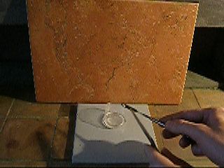

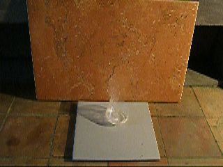

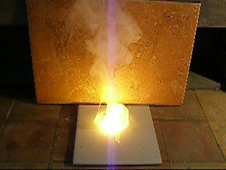

В маленькую чашку Петри налейте 10 мл концентрированной HNO3 и бросьте в нее кусочек натрия величиной не больше пшеничного зернышка. Натрий сразу же загорится ярким оранжевым пламенем, образуется белый дым. Когда кусочек почти растворится, последует взрыв. Во все стороны разлетятся брызги кислоты.

Эксперимент проводят под вытяжкой, пользуясь защитной маской из оргстекла. Поблизости не должно быть предметов, которые могут пострадать от кислоты. Лучше использовать пластмассовые чашки Петри или донышка пластиковых стаканов, поскольку стекло при взрыве часто трескается. Использовать большие количества натрия опасно.

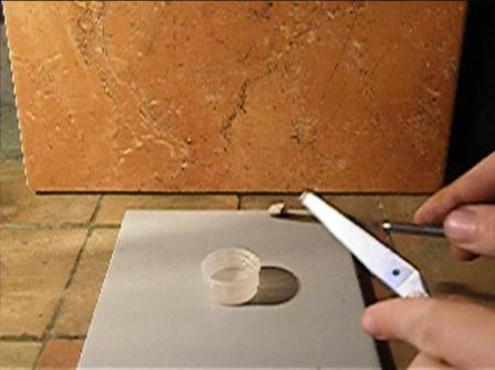

Реакция натрия с 30%-м раствором перекиси водорода проходит примерно так же, как и с азотной кислотой. Думаю, что не стоит описывать ее отдельно.
