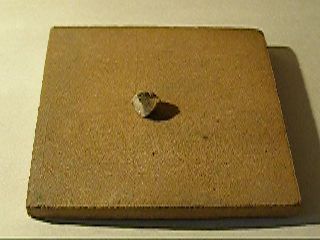

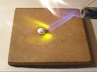

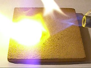

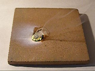

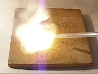

Кусочек натрия размером с фасолину поместите на керамическую плитку. С помощью поддува воздуха через пипетку сконцентрируйте на металле пламя газовой горелки. Натрий расплавится и соберется в каплю, похожую на ртуть, с той разницей, что свежая поверхность натрия тут же тускнеет. Пары натрия окрасят пламя в желтый цвет. Незадолго после плавления металл загорится желтоватым не очень ярким пламенем, при этом будет выделяться белый дым. Горение будет далеко не такое интенсивное, как в случае магния, на поверхности натрия постоянно собирается пленка твердых продуктов, которая препятствует реакции. Для усиления горения используют поддув воздуха с помощью пипетки, в результате пламя становится ярко-белым.

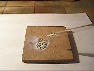

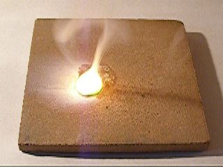

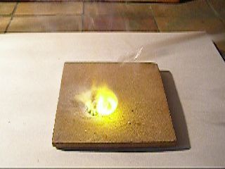

После окончания горения натрия останется желтый пероксид Na2O2, загрязненный продуктами разрушения керамики. Добавьте к нему несколько капель ледяной уксусной кислоты (или концентрированной муравьиной). Произойдет воспламенение, что объясняется образованием безводного пероксида водорода, который обладает сильными окислительными свойствами:
Na2O2 + 2CH3COOH = H2O2 + 2CH3COONa
