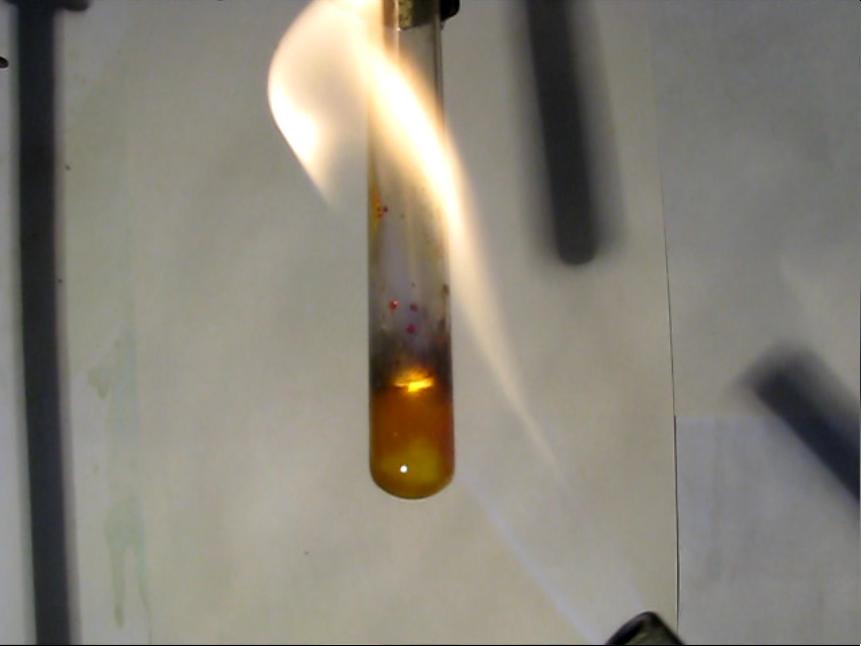

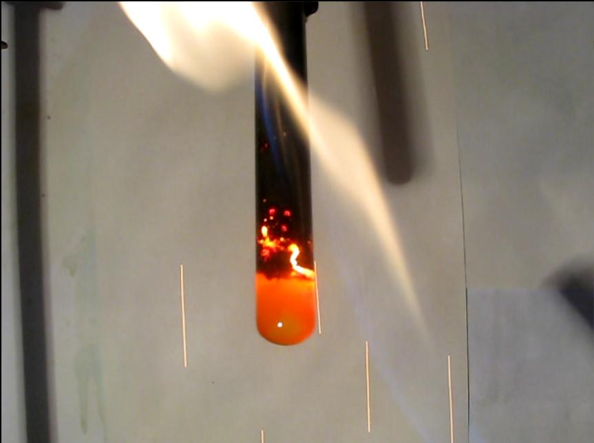

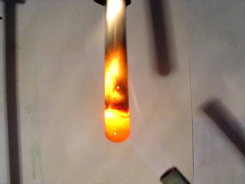

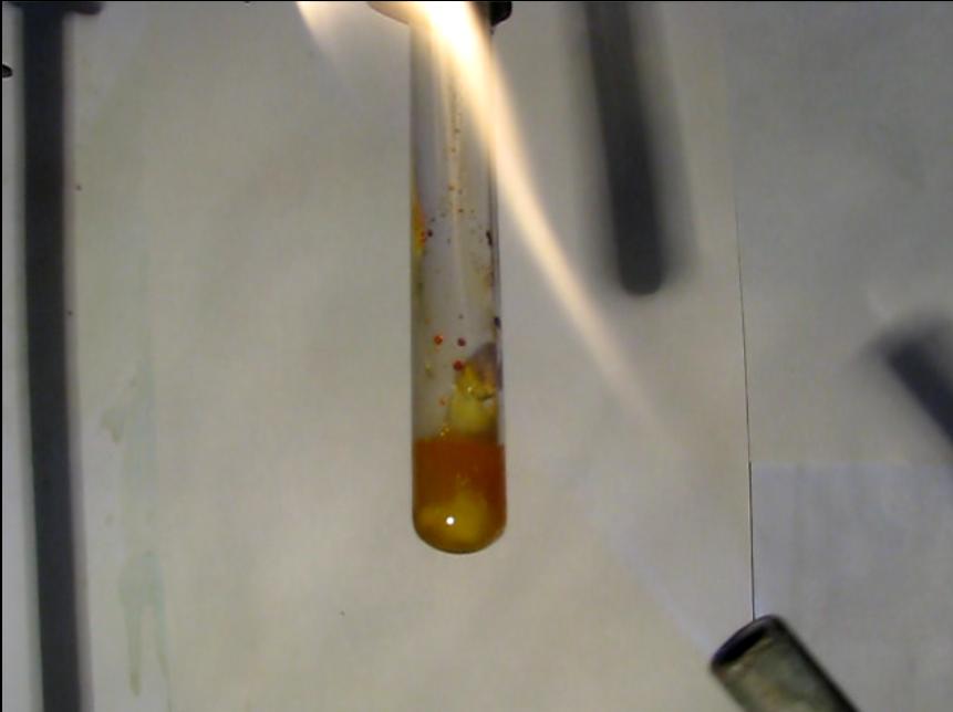

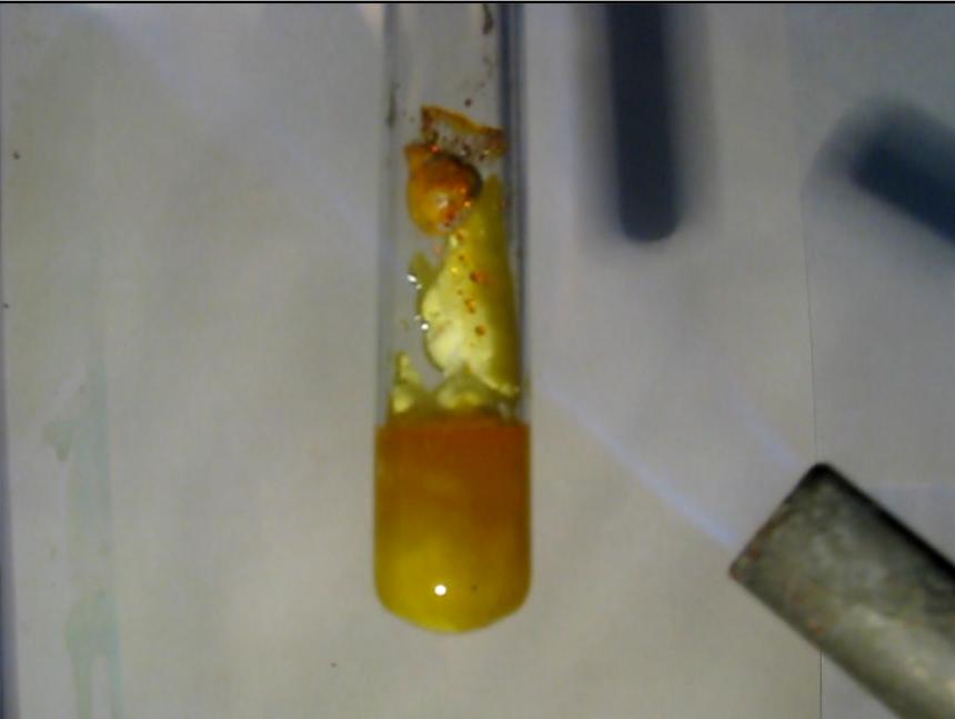

Взаимодействие натрия и серы при нагревании в пробирке
Этот вариант эксперимента менее зрелищный по сравнению с растиранием натрия и серы, зато более безопасен и прост в исполнении.

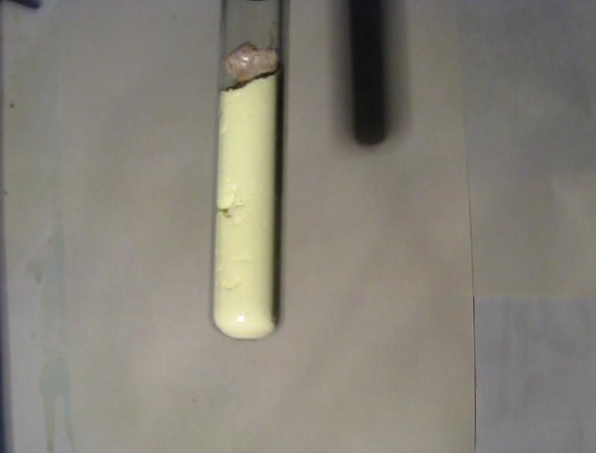

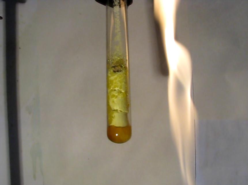

Закрепите пробирку вертикально в лапке штатива. Насыпьте туда растертый порошок серы так, чтобы высота слоя была 3-5 см, и бросьте в пробирку кусочек натрия величиной в 1-2 горошины. Пробирку осторожно и равномерно нагрейте.

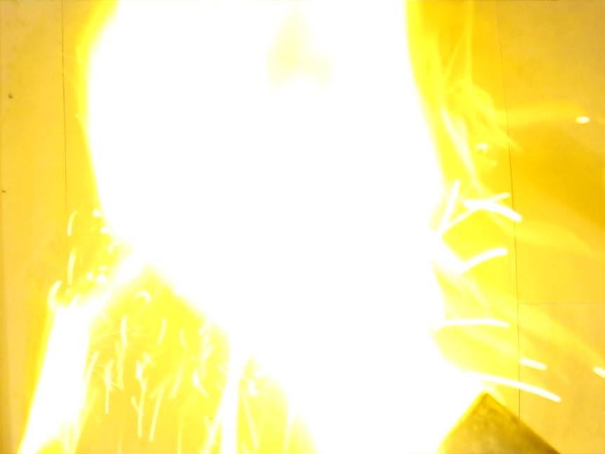

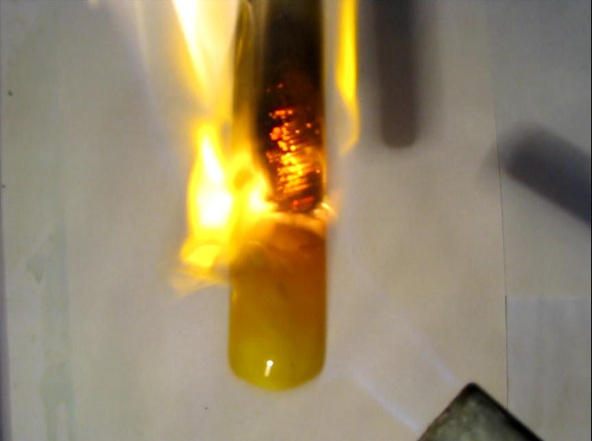

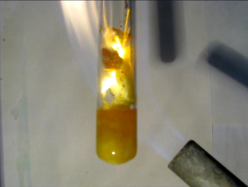

Сера расплавится, кусочек натрия опустится в расплав серы, через несколько секунд начнется реакция. Будет слышен треск, появятся белые, желтые и красные вспышки, из пробирки вылетит немного искр. Как отмечалось, этот вариант опыта не такой красивый, как предыдущий.
Перед опытом натрий следует хорошо отмыть от остатков керосина легкими углеводородами или ацетоном. В противном случае будет образовываться копоть.

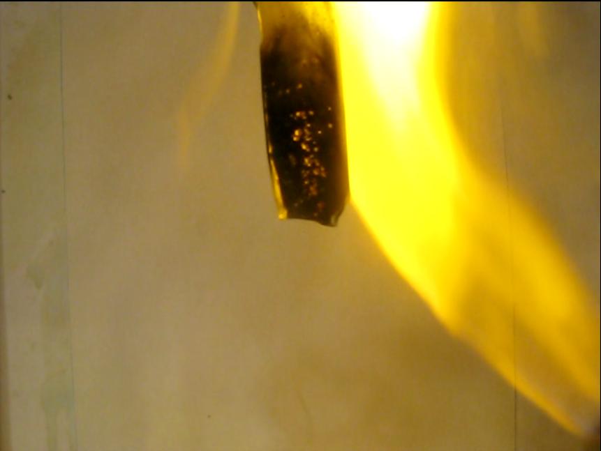

Вариант со взрывом пробирки:
