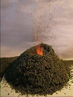

Разложение бихромата аммония
(Химический вулкан)
Химический вулкан (бихроматный) Химический вулкан (бихроматный) Химический вулкан (бихроматный)
В фарфоровой ступке разотрите 50 гр оранжево-красных кристаллов бихромата аммония (NH4)2Cr2O7. Порошок насыпьте горкой на большой лист металла или асбестового картона. На вершине "вулкана" сделайте углубление "кратер" и налейте туда 1-2 мл. спирта. Спирт поджигают, в помещении гасят свет. Начинается активное разложение бихромата аммония. При этом появляется сноп ярких искр и образуется серовато зеленый Cr2O3 "вулканический пепел". Объем оксида хрома во много раз превышает объем исходного бихромата аммония. Опыт очень напоминает извержение настоящего вулкана, особенно на заключительной стадии, когда снопы красных искр прорываются из глубины пушистого Cr2O3.
Реакция разложения бихромата аммония протекает с выделением большого количества тепла, поэтому после поджигания соли она протекает самопроизвольно - до тех пор, пока весь бихромат не разложится.
(NH4)2Cr2O7 = Сr2O3 + N2 + 4H2O
