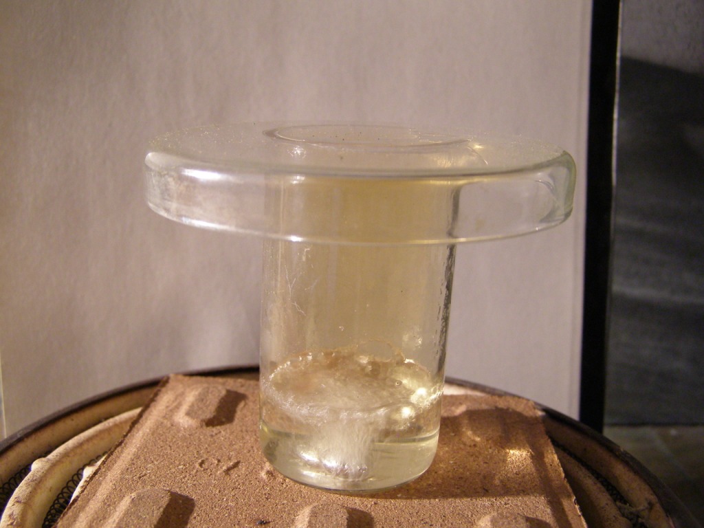

Реакция алюиминия с концентрированной азотной кислотой при нагревании
Во многих учебниках написано, что железо и алюминий не реагируют с концентрированной азотной кислотой. При контакте этих металлов с крепкой азотной кислотой на их поверхности образуется прочная оксидная пленка, которая предохраняет железо или алюминий от растворения. (см. статью ссылка) Но очень часто авторы учебников забывают уточнить, что все сказанное относится к комнатной температуре. А как ведут себя эти металлы по отношению к концентрированной азотной кислоте при нагревании? Проведем эксперимент.
Налейте до легкого кипения 10-15 мл конц. HNO3, и бросьте в кислоту несколько гранул алюминия. Начнется выделение газа - не такое сильное, как в случае железа, пространство над кислотой окрасится в бурый цвет. Если прекратить нагрев, то реакция быстро остановится. После десятиминутного кипячения гранулы алюминия визуально не уменьшились. Алюминий реагирует с горячей конц. HNO3 значительно хуже, чем железо.
