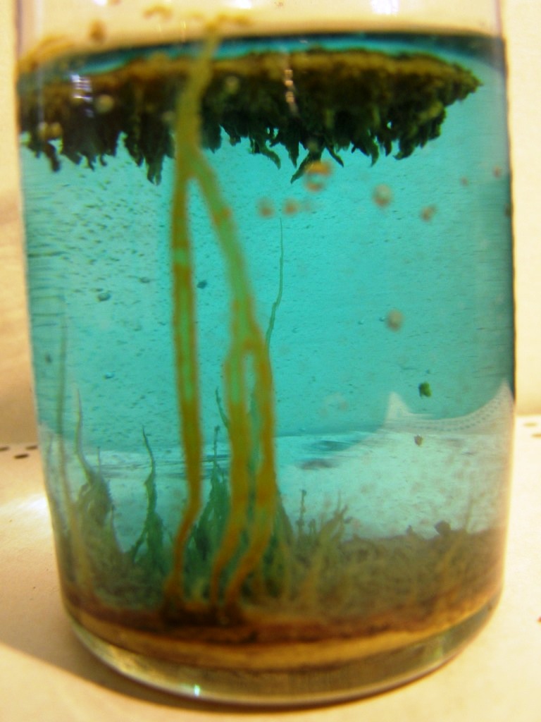

Изумительные "растения", похожие на нитевидные "водоросли" или ветки "подводного кустарника", вырастают в сосудах при взаимодействии раствора гексацианоферратов калия с хлоридом или сульфатом меди (II), железа (III), марганца (II), цинка (II), никеля(II), кобальта (II), хрома (III). Для этого в раствор 30-50 г желтой кровяной соли - гексацианоферрата (II) калия K4[Fe(CN)6] в 1 л воды добавляют несколько кристаллов этих солей.
Появление водных "растений" связано с реакциями, в которых выпадают в осадок малорастворимые комплексные соли типа K2Zn[Fe(CN)6] или KCr[Fe(CN)6]. Эти соединения покрывают внесенные кристаллики полупроницаемой пленкой. Через пленку просачивается вода из раствора. Давление под пленкой возрастает, в некоторых местах она прорывается, и там начинают расти длинные изогнутые "трубочки" - "ветки" Диковинных растений. Рост будет продолжаться до тех пор, пока не израсходуется весь кристалл внесенной соли.

Бурый "кустарник" вырастает, когда в раствор 100-150 г сульфата меди (II) CuSO4 в 1 л воды добавить кристаллики красной кровяной соли - гексацианоферрата(III) калия K3[Fe(CN)6]. Его появление вызвано реакцией образования малорастворимого гексацианоферрата(III) меди(II)-калия KCu[Fe(CN)6]:
K3[Fe(CN)6] + CuSO4 = KCu[Fe(CN)6] + K2SO4
Зеленые тонкие "водоросли" с синеватым оттенком появляются, если в водный раствор хлорида никеля(II) NiCl2 (30-50 г в 1 л воды) опустить кристаллик гексацианоферрата(III) калия K3[Fe(CN)6]. Они образуются по реакции:
K3[Fe(CN)6] + NiCl2 = KNi[Fe(CN)6] + 2КСl
