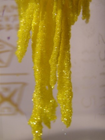

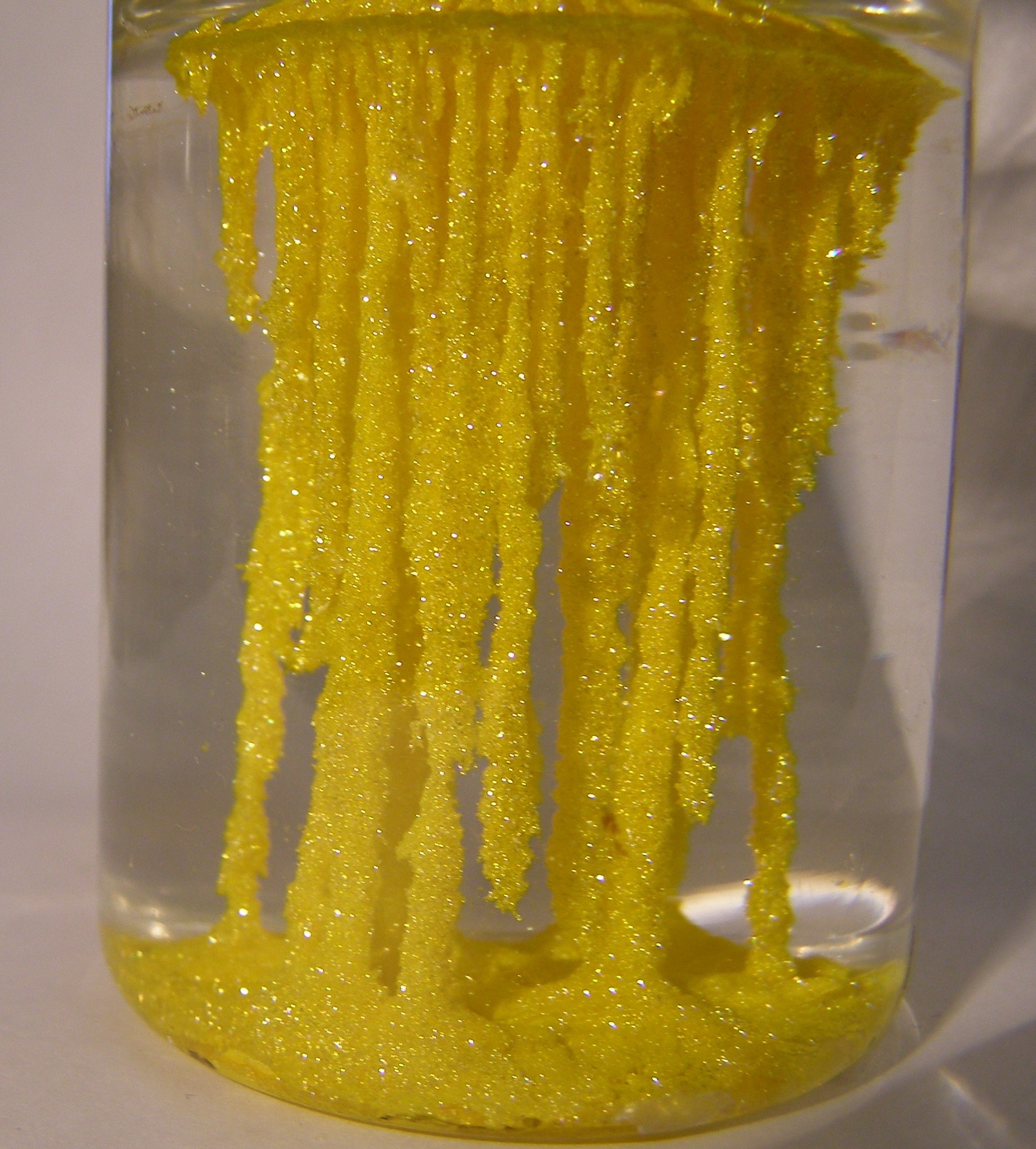

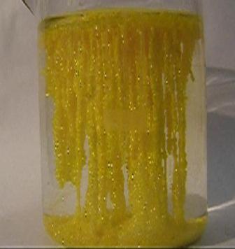

Очень красочный эксперимент, который, по сути, является разновидностью опытов «химические водоросли».
Налейте в стакан раствор ацетата или нитрата свинца (концентрация около 10%), подкисленный азотной или муравьиной кислотой. На поверхность раствора аккуратно поместите полшпателька кристаллов KI. Постарайтесь, чтобы кристаллики плавали на поверхности, а не падали на дно. Для этого хорошо использовать кристаллики пластинчатой формы. KI добавляют такое количество, чтобы его кристаллы покрыли 50-80% поверхности раствора. Необходимо тщательно избегать даже небольших сотрясений стакана и стола, на котором он стоит. Иначе опыт может не получиться.
Кристаллики, которые попали на поверхность раствора моментально окрашиваются в желтый цвет – вследствие образования иодида свинца:
2KI + Pb(NO3)2 = РbI2 + 2KNO3
Часть кристалликов все-таки опустится на дно, образуя желтый осадок. Частички KI, которые останутся на поверхности, будут давать насыщенный раствор, который опускаясь на дно, образует желтый. В результате с поверхности раствора вниз будут расти образования, которые напоминают желтые сталактиты. Эти сталактиты покрыты блестящими кристалликами РbI2, часть из которых отделяются и медленно падают, образуя «золотой дождь». При удачном исполнении золотые сталактиты достигнут дна стакана. Но эти образования недолговечны – малейшая вибрация и они отрываются от поверхности раствора. Опыт особенно эффективен при желтом освещении, направленном под правильным углом.
