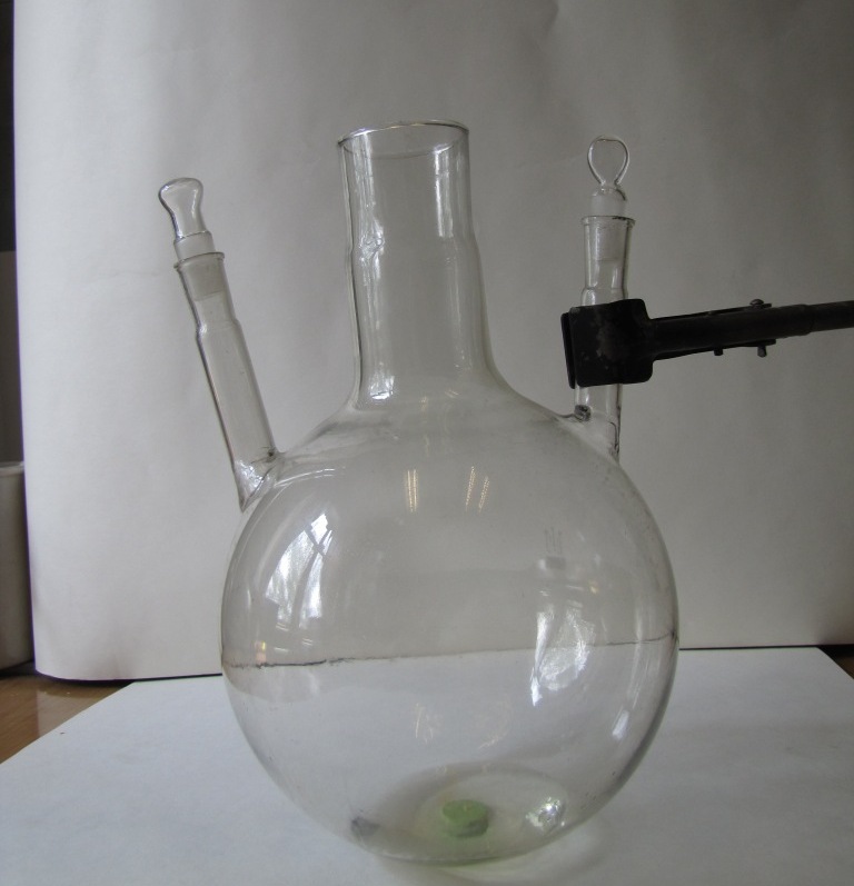

В трехлитровую колбу нальем 25 мл конц. HNO3 и бросим туда несколько монет из медного сплава (или других медных предметов). Начнется выделение бурого газа - сначала медленное, потом все более сильное. Раствор станет зеленым.
Cu + 4HNO3 = Cu(NO3)2 + 2NO2 + 2H2O

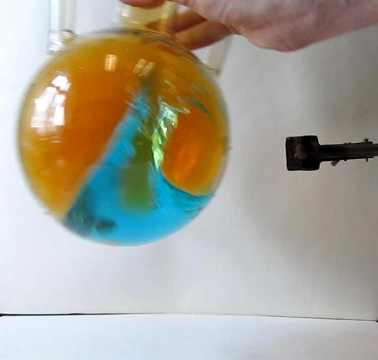

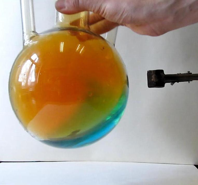

Когда колба заполнится диоксидом азота, нальем в нее 100 мл воды, накроем чашкой Петри и встряхнем. Окраска диоксида азота сильно ослабеет, раствор станет голубым.
4NO2 + 2H2O + O2 = 4HNO3
