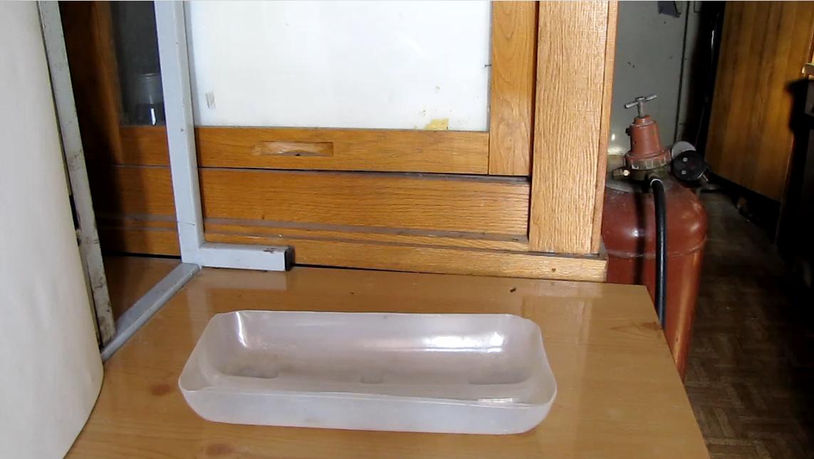

Поставьте в центр стола глубокий металлический или пластмассовый лоток. Мы использовали отрезанное дно пластиковой канистры размером 30 x 15 см и высотой 5 см. С помощью длинного шланга направьте в лоток поток пропан бутановой смеси, через 10-15 сек закройте кран баллона, отставьте в сторону шланг и подожгите газ в лотке. (Лучше всего для этой цели использовать длинную проволоку с горящей бумажкой на конце).
Произойдет сильная вспышка - газ в лотке, а также газ, который растекся по столу, загорится. Горение будет продолжаться около 5 сек. Ни в коем случае не наклоняйтесь над столом и держитесь подальше от пламени.

Все опыты выполняйте в очках или защитной маске, ни в коем случае не наклоняйтесь, над столом, на котором будет вспышка. Газовый баллон следует защитить от возможного действия пламени (не так, как показано на фотографиях!).
Помните, что пропан-бутановая смесь хорошо растекается по плоским поверхностям (лабораторный стол, пол) и может загореться от пламени, расположенного в нескольких метрах от источника газа.
