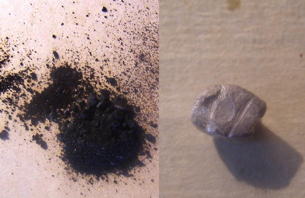

Следующий эксперимент провел в пробирке. На дно пробирки насыпал порошок иода, потом положил два кусочка натрия, размером с горошину, сверху снова насыпал порошок иода.

Натрий и иод
Реакция натрия с иодом Реакция натрия с иодом

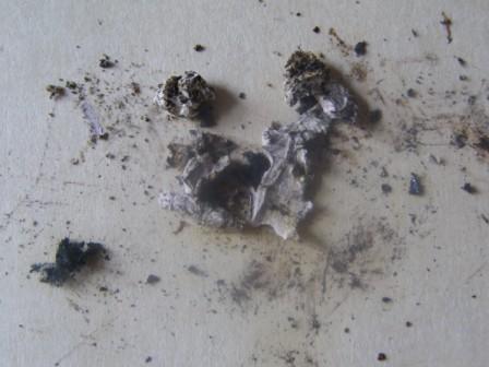

Пробирку закрыл плотным ватным тампоном и нагрел в пламени горелки. Внутри пробирки иод расплавился, все свободное пространство заполнилось фиолетовыми парами, которые начали проникать через вату наружу. Усилил нагрев - количество фиолетовых паров возросло, но никакого другого эффекта не наблюдалось. Как будто в пробирке натрия вовсе не было.
После охлаждения пробирки из нее было извлечено содержимое. Кусочки натрия оплавились и покрылись пленкой, но на срезе был четко виден металлический блеск.
Что это за пленка - иодид натрия или смесь пероксида и карбоната натрия (которыми покрывается металл на воздухе), сказать трудно, но когда эти кусочки натрия кинул в воду, - они забегали по поверхности с характерным шипением и вспышками - именно так реагирует с водой натрий.
Натрий и иод - после нагревания
