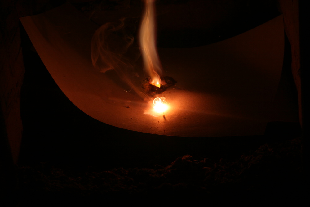

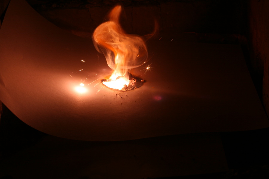

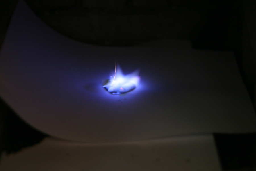

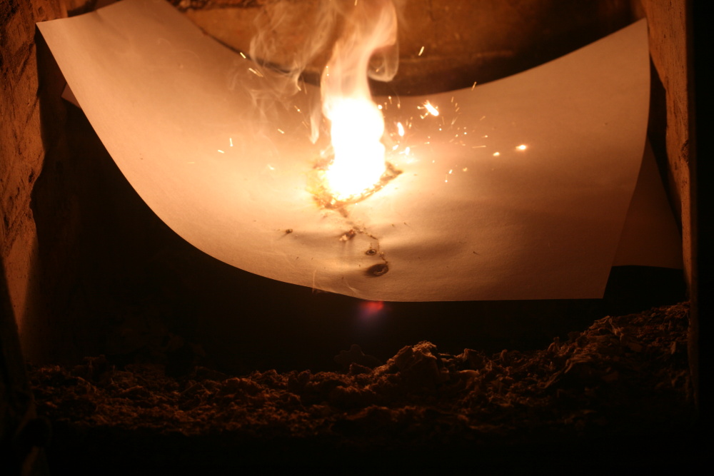

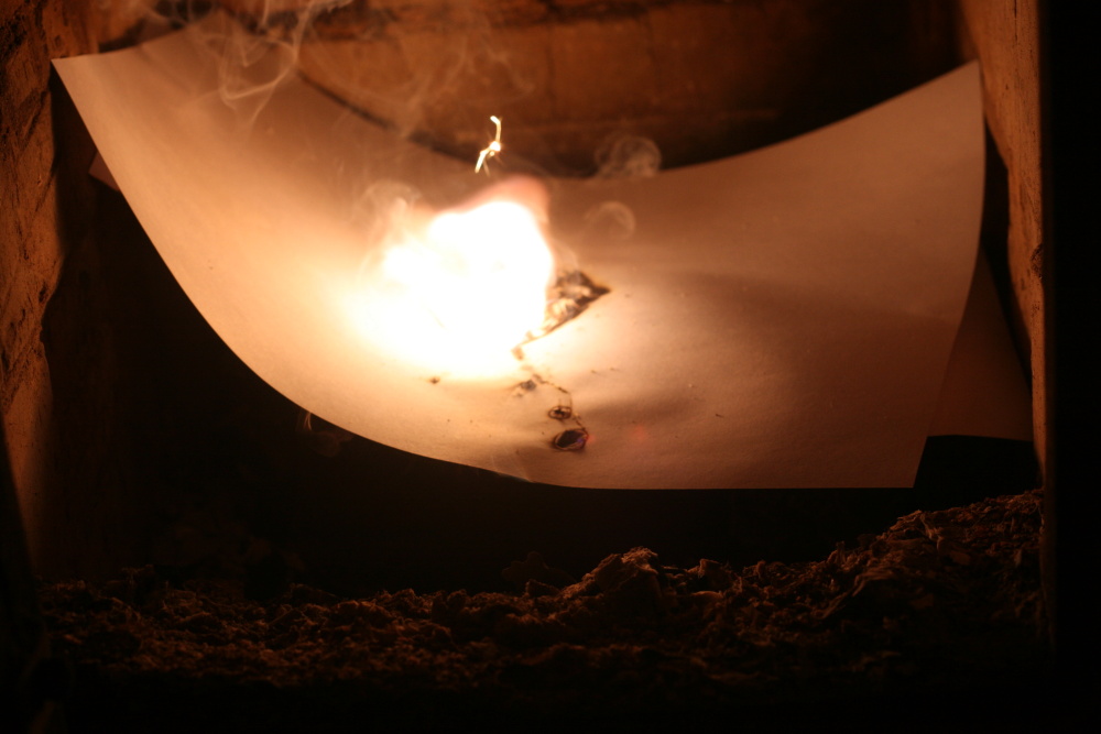

Сделал смесь кальция с серой,поджег. К сожалению,когда произошла вспышка,фотоаппарат ослепило.

С магнием аналогичная беда. Чтобы было видно, приходится ставить камеру на расстоянии. Но тогда не видно деталей, да и все равно слепит.
 Post subject: Re: Получение металлического кальция/опыты с кальцием
PostPosted: 02 Feb 2017 21:44
Даже такой, казалось бы, среднеактивный цинк, ежели его и серу взять в виде пудры - то не хуже магниевой вспышки, тоже до зайчиков в глазах.

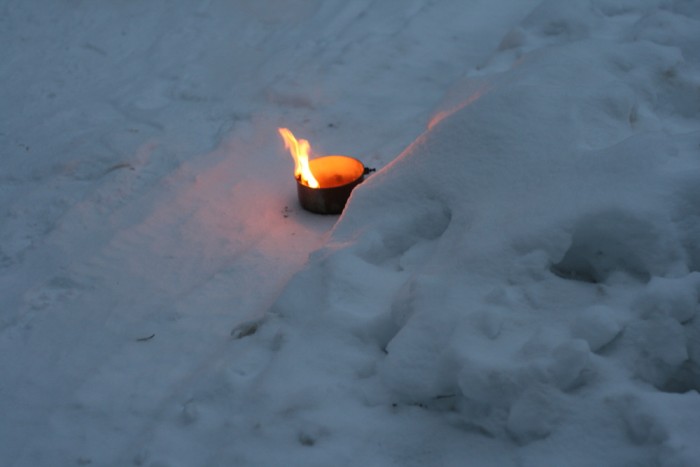

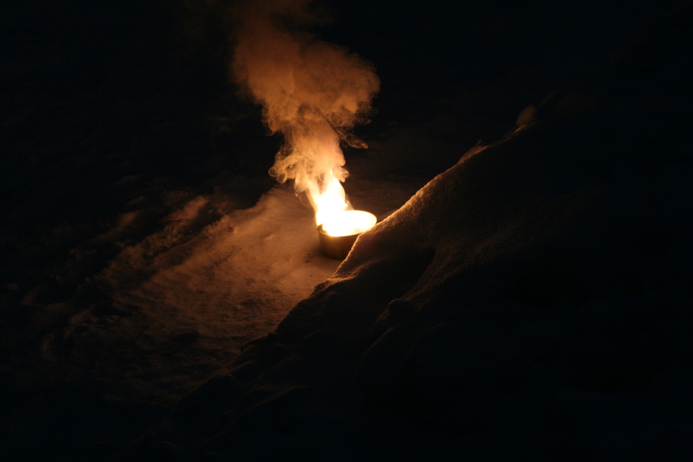

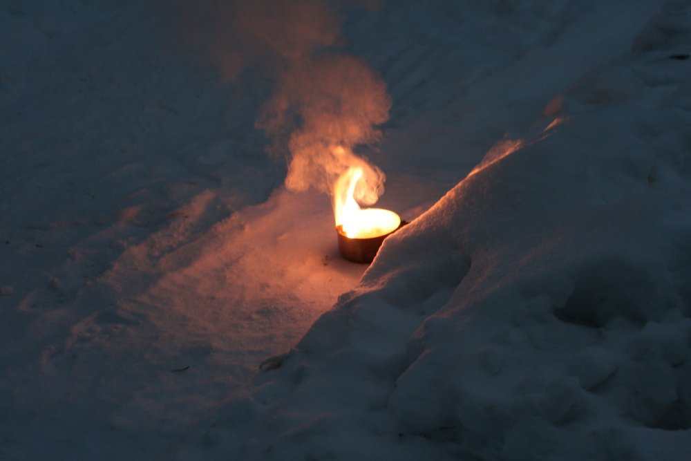

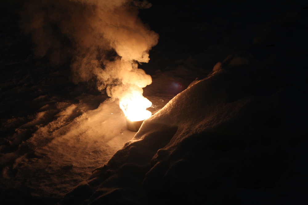

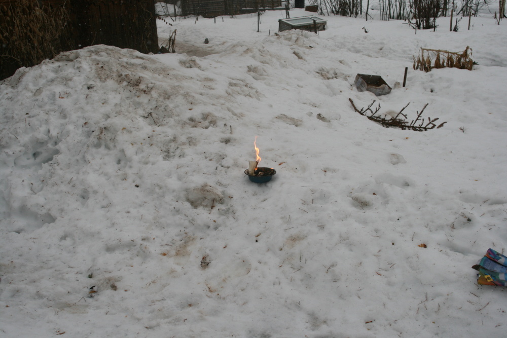

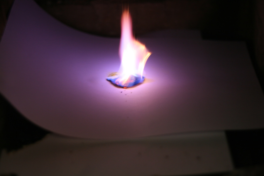

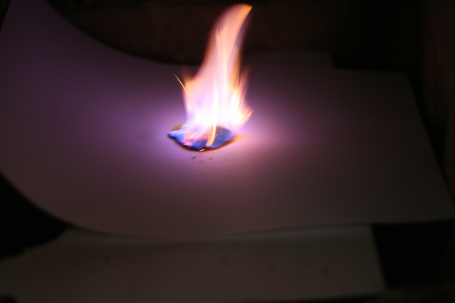

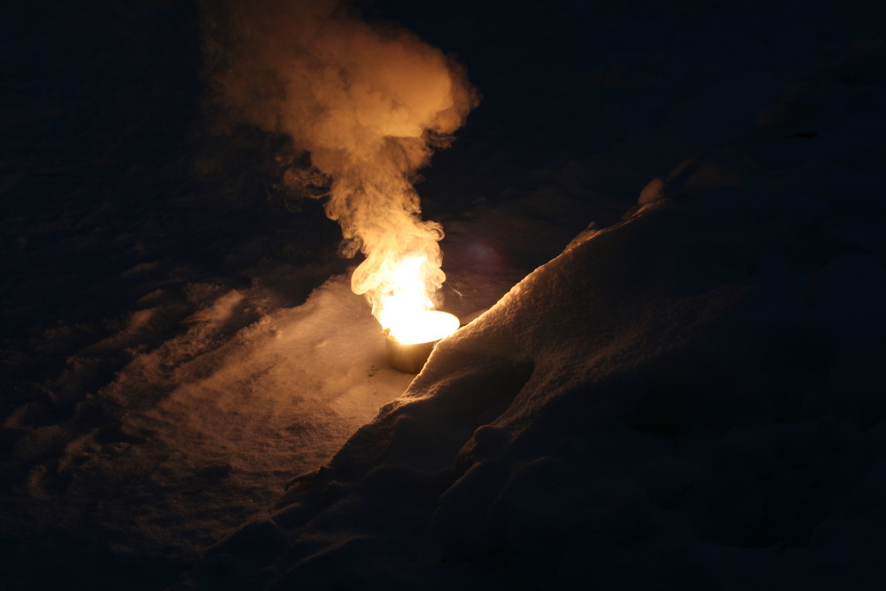

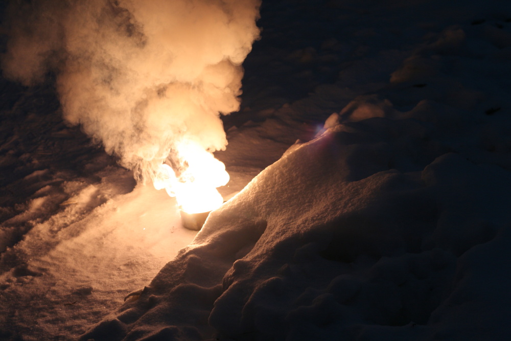

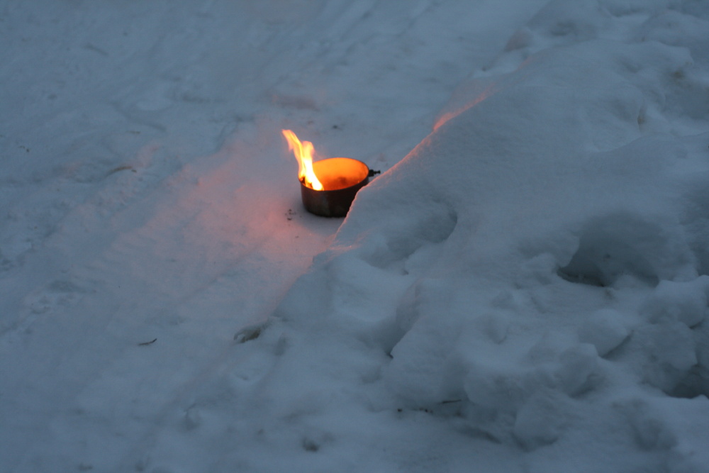

Сделал смесь из
1.5 г кальция
1,5 г КNО3
1 г серы (сера нужна,чтобы было легче поджечь т.к. кальций в гранулах)
Засыпал в бумажную трубку,пожег. К сожалению, начал снимать не сразу как началось горение, а чуть позже.Горел состав примерно полминуты или чуть больше.Вспышка,конечно,выглядела красивей,чем на фото (и сильно била по глазам)
Дым состоит из СаО

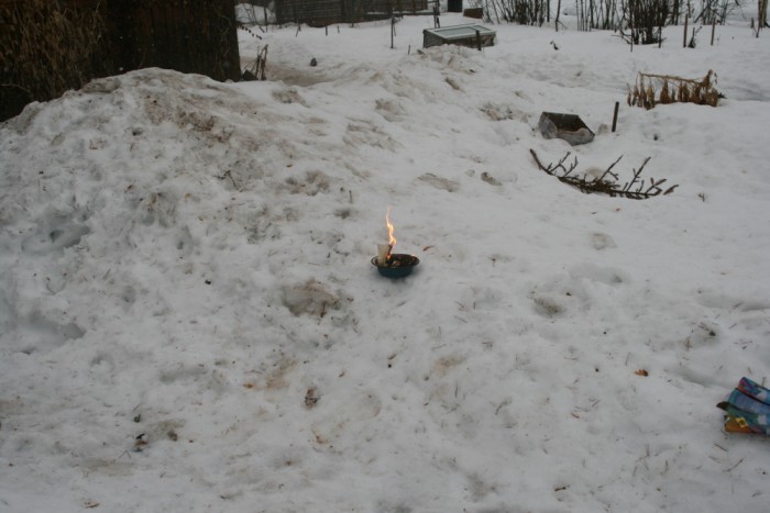

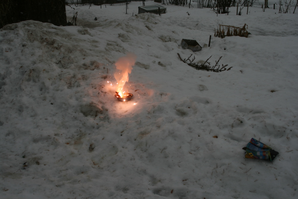

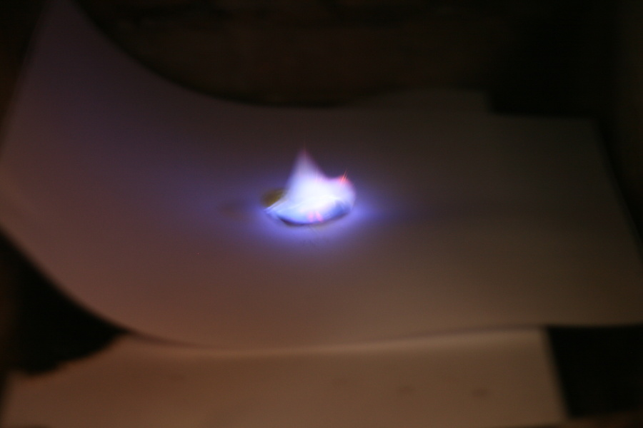

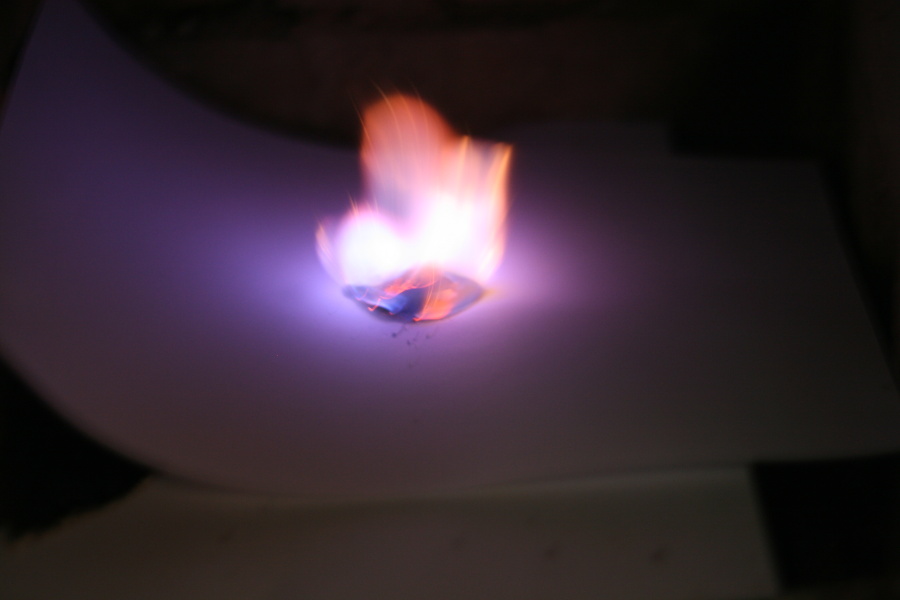

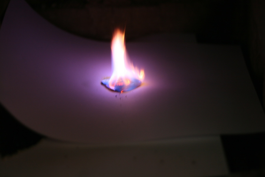

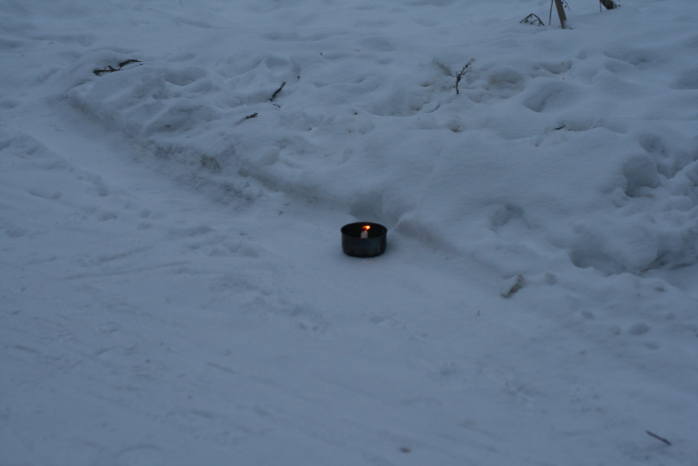

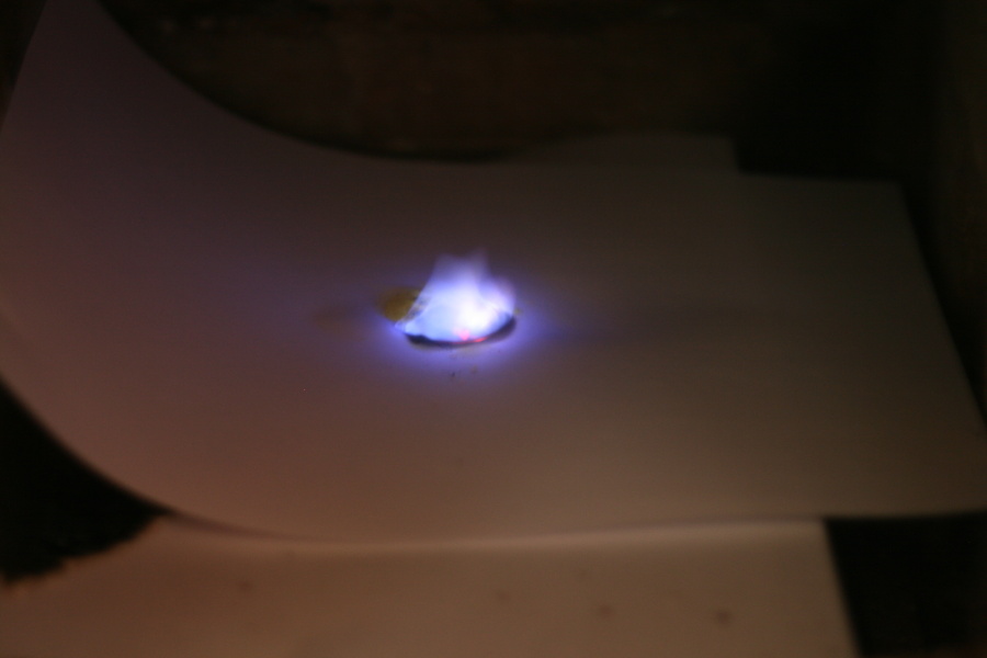

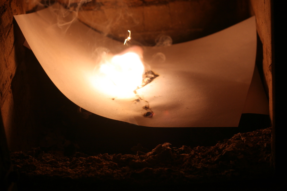

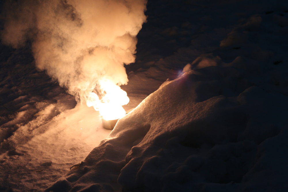

И еще горение кальция с селитрой и серой примерно в равных кол-вах (самые лучшие).

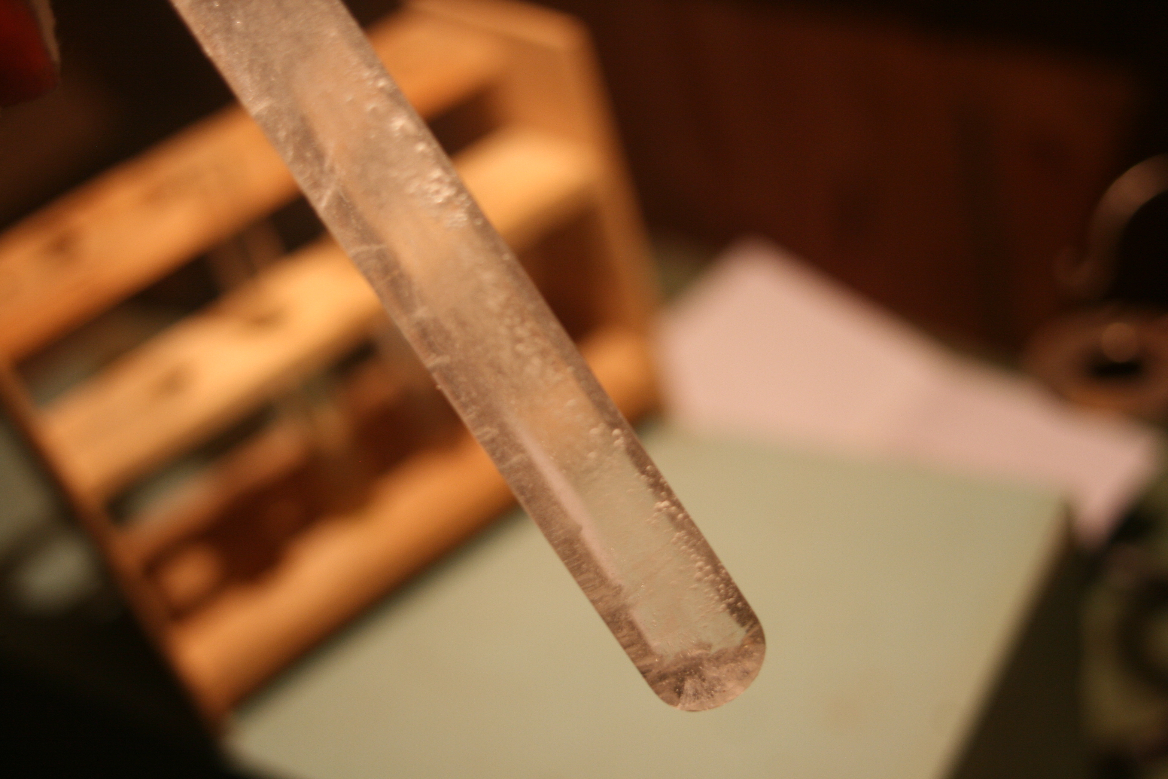

Кальций 1 г (в виде 2-3 мм гранул)и соду (карбонат натрия) в расчете,чтобы натрий и кальций были 1:1.Засыпал в пробирку,и тут выяснилось,что горелка не работает. Решив отложить опыт,заткнул пробирку ватой. Сейчас починил горелку, стал нагревать смесь,но забыл вынуть вату :)) .Пробирка "выстрелила" кусочком ваты с яркой вспышкой,а смесь раскалилась (притом что грел совсем не долго,минуту-полторы).После того,как пробирка остыла, стало видно,что на стенках образовалось натриевое зеркало.
Чтобы точно удостоверится,что получен натрий,высыпал содержимое пробирки в банку с водой:произошла вспышка и стал активно выделятся водород.
То есть для получения натрия можно использовать и 2-3мм гранулы,а не порошок.И реакция проходит гораздо быстрее,чем с магнием.

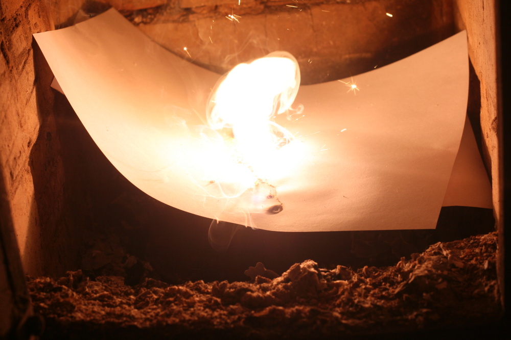

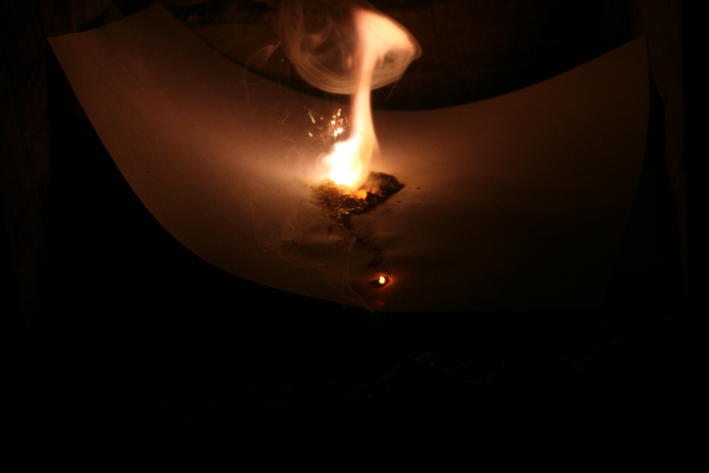

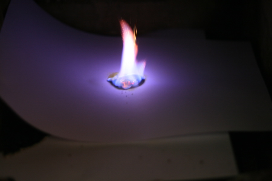

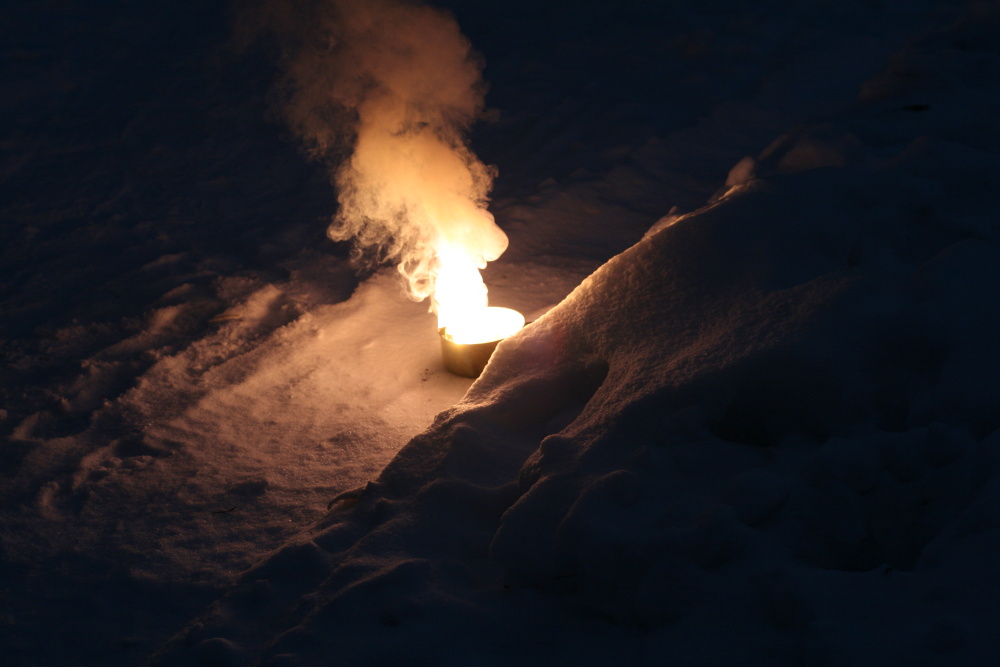

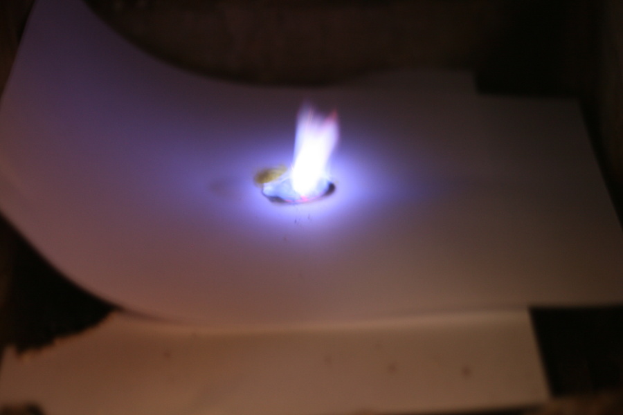

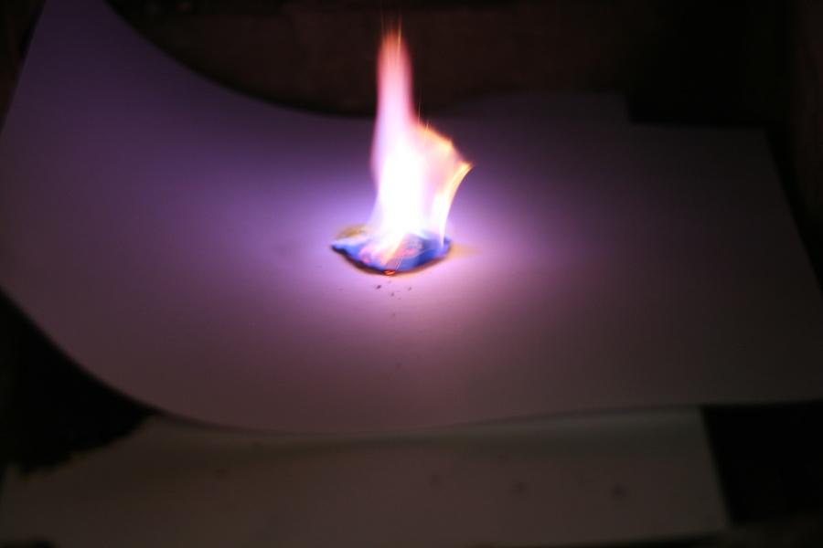

Сделал смесь из 1г перманганата калия и 0.4г кальция.Завернул это дело в бумажку и поджег.

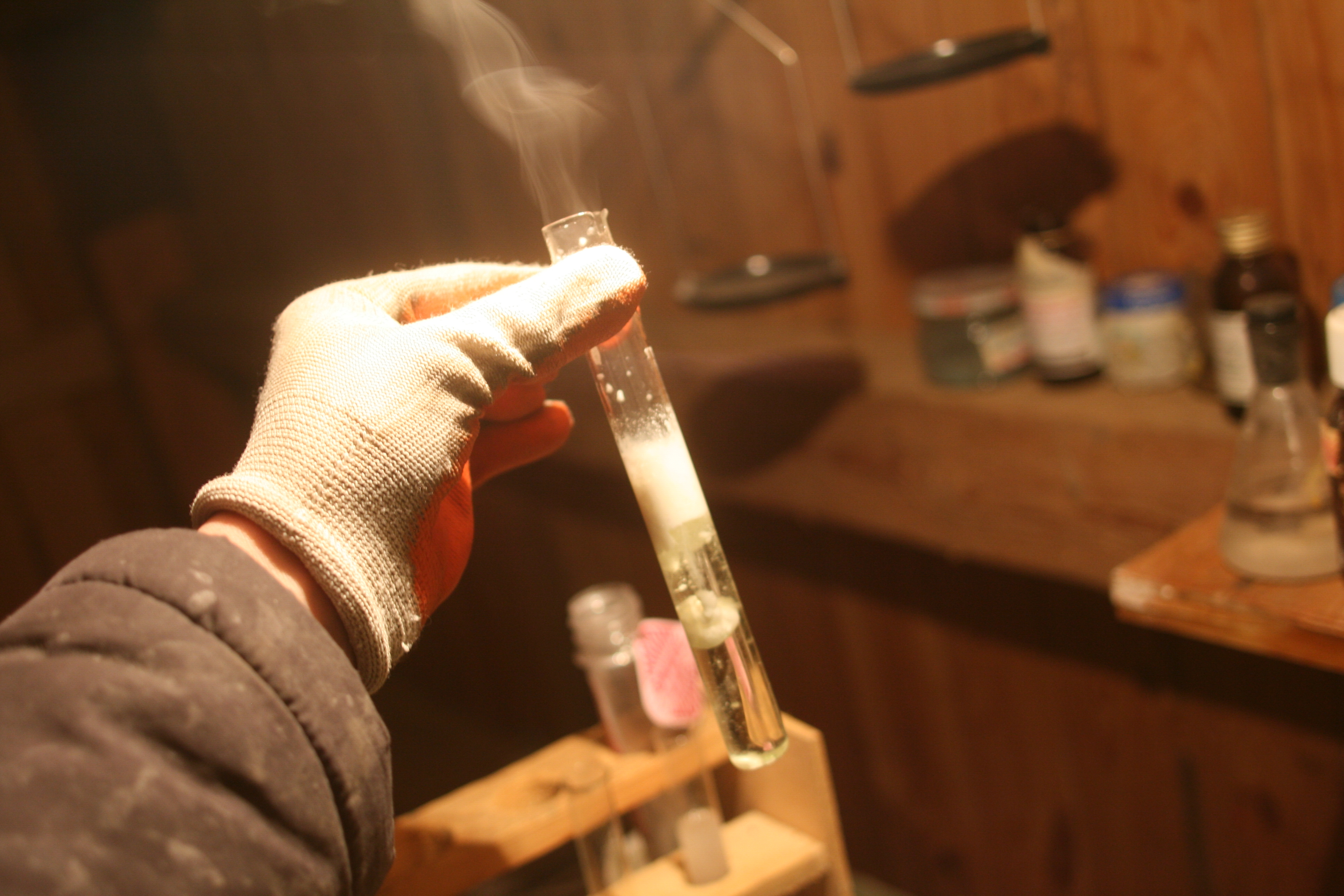

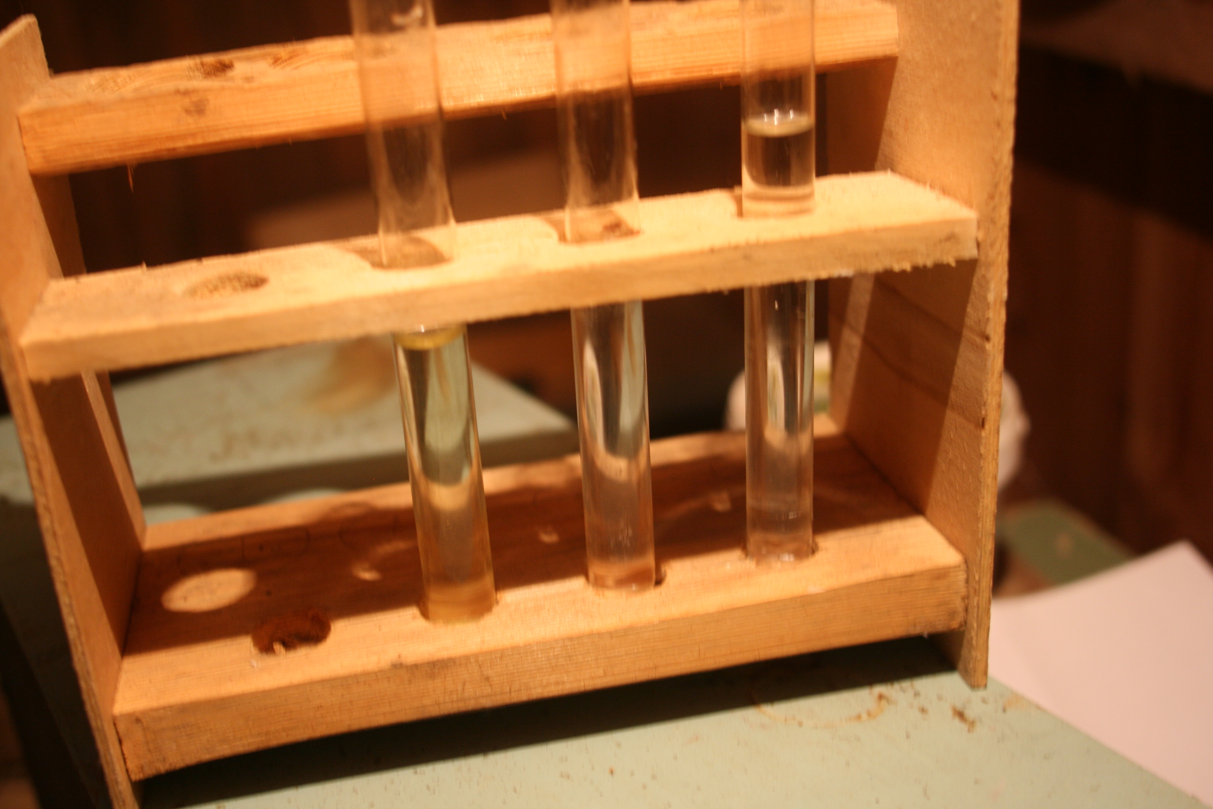

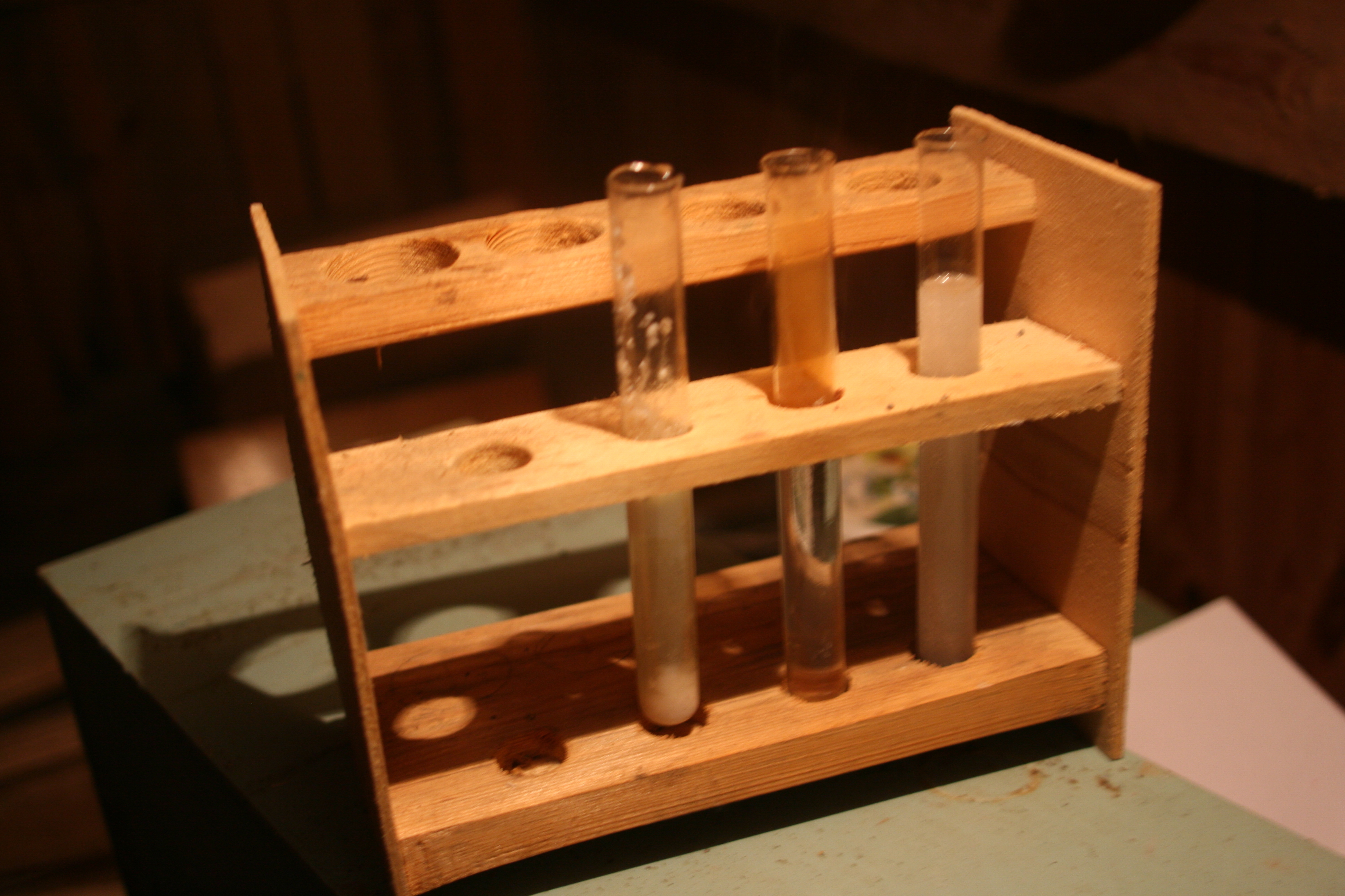

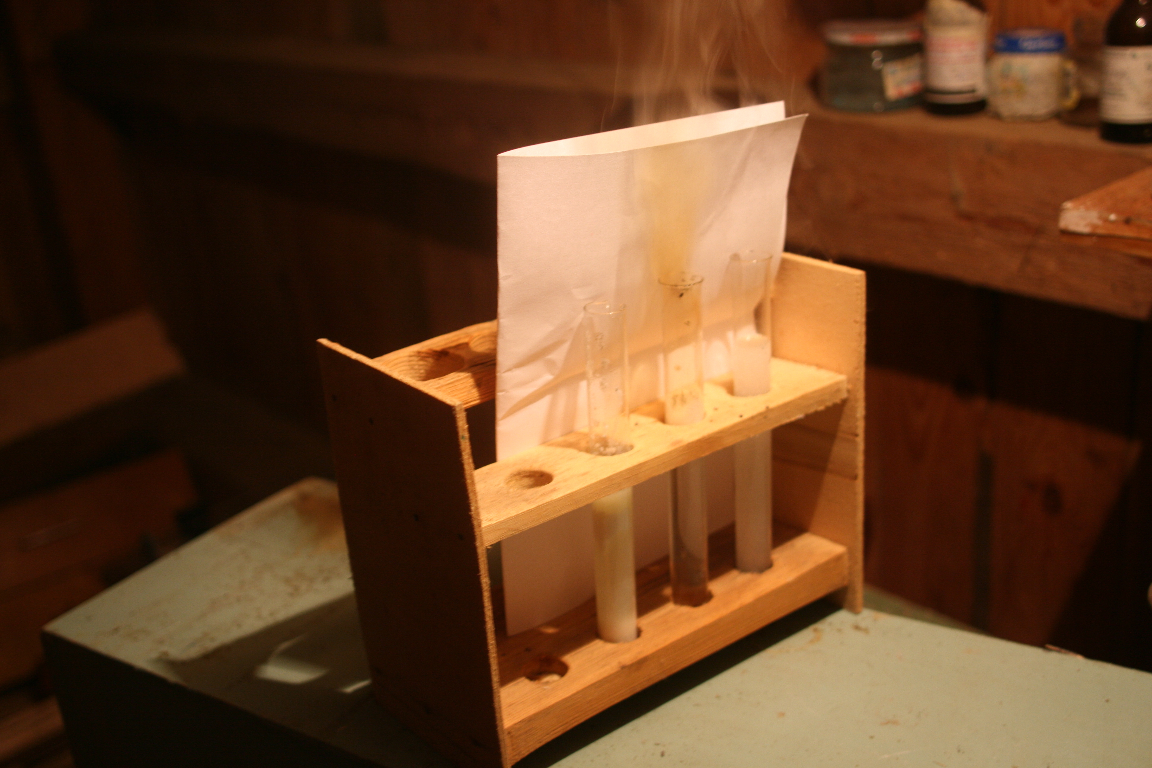

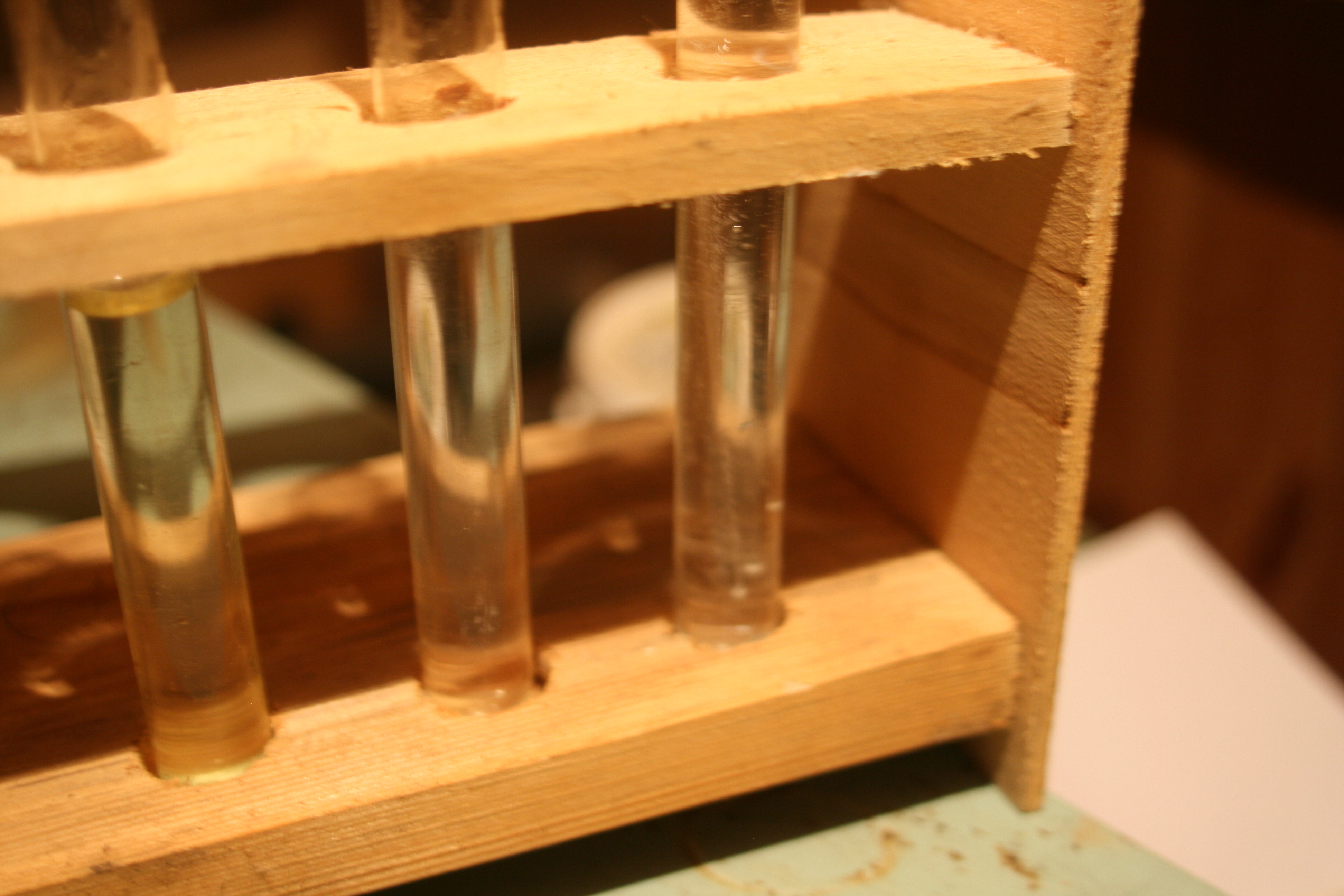

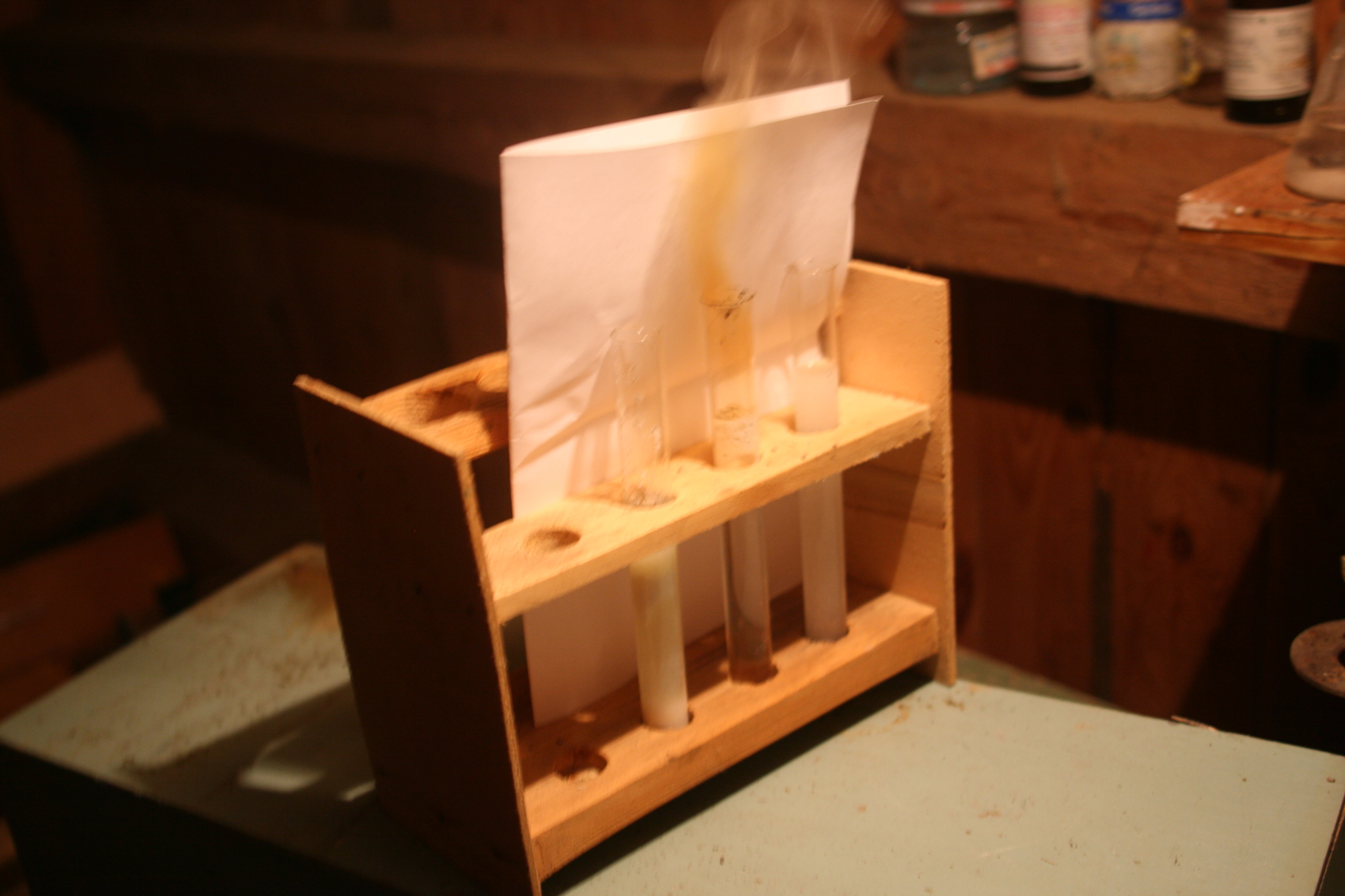

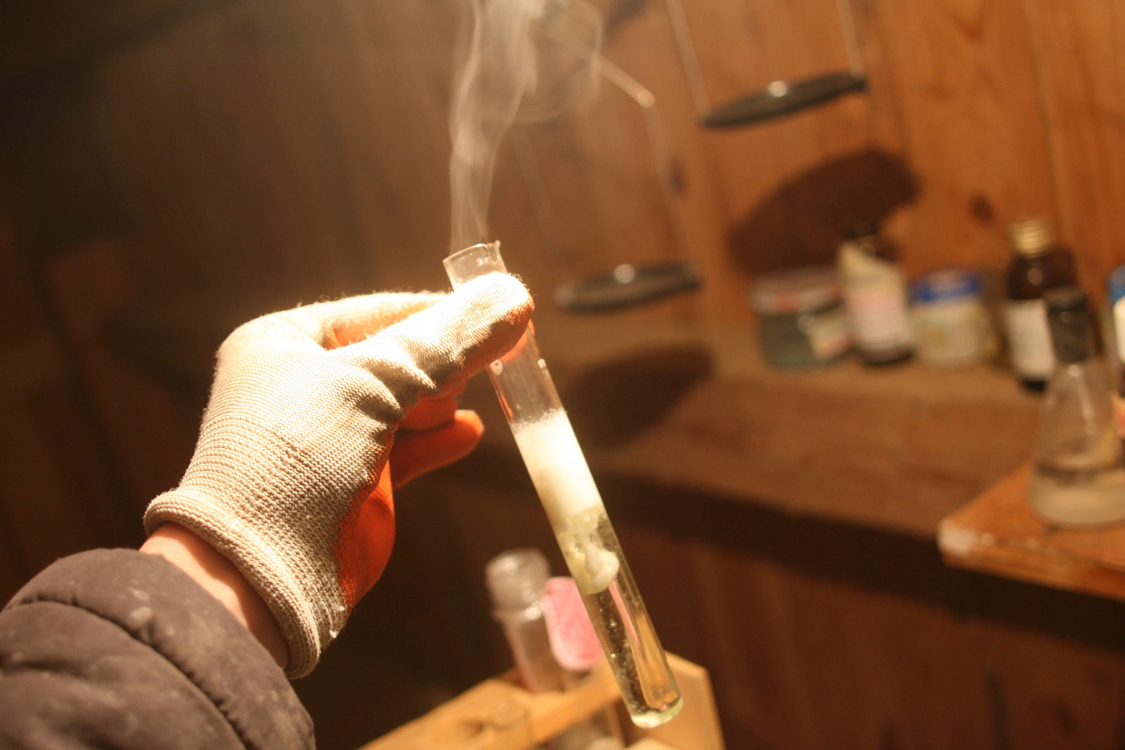

Сделал реакцию кальция с кислотами.Интересно сравнить.
С серной кислотой.
Кинул в эту же пробирку гранулу цинка.реакция идет также активно,т.е кальций реагирует также,как и цинк,довольно долго по сравнению с другими кислотами.
С соляной кислотой.
И с азотной.
Итак,активнее всего кальций реагировал с азотной кислотой,с соляной ничего особенного,с серной не сильнее цинка (из-за CaSO4)

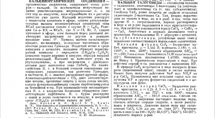

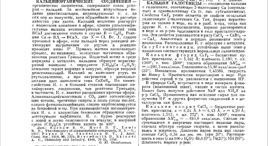

Интересно, а с кальцием не получится ли сделать аналог реактивов Гриньяра?
PostPosted: 07 Mar 2017 21:17
Joined: 18 Sep 2015 22:09
Posts: 124
Можно, но достаточно муторно и свойства будут ближе к литий органике.
File comment: статья из "Успехи Химии"
1304.pdf [1.69 MiB]
Downloaded 826 times
File comment: выжимка из энциклопедии
