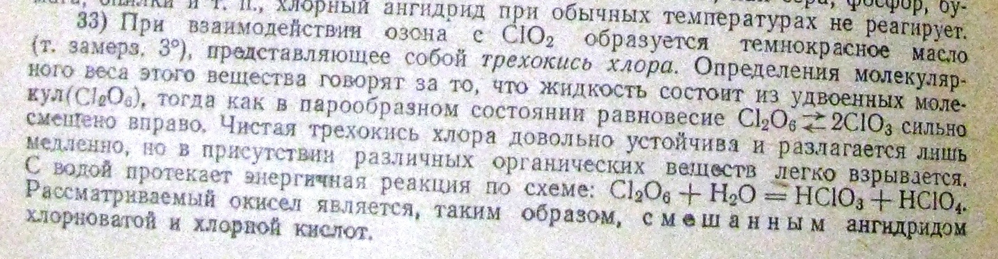

Из Некрасова - про триоксид хлора

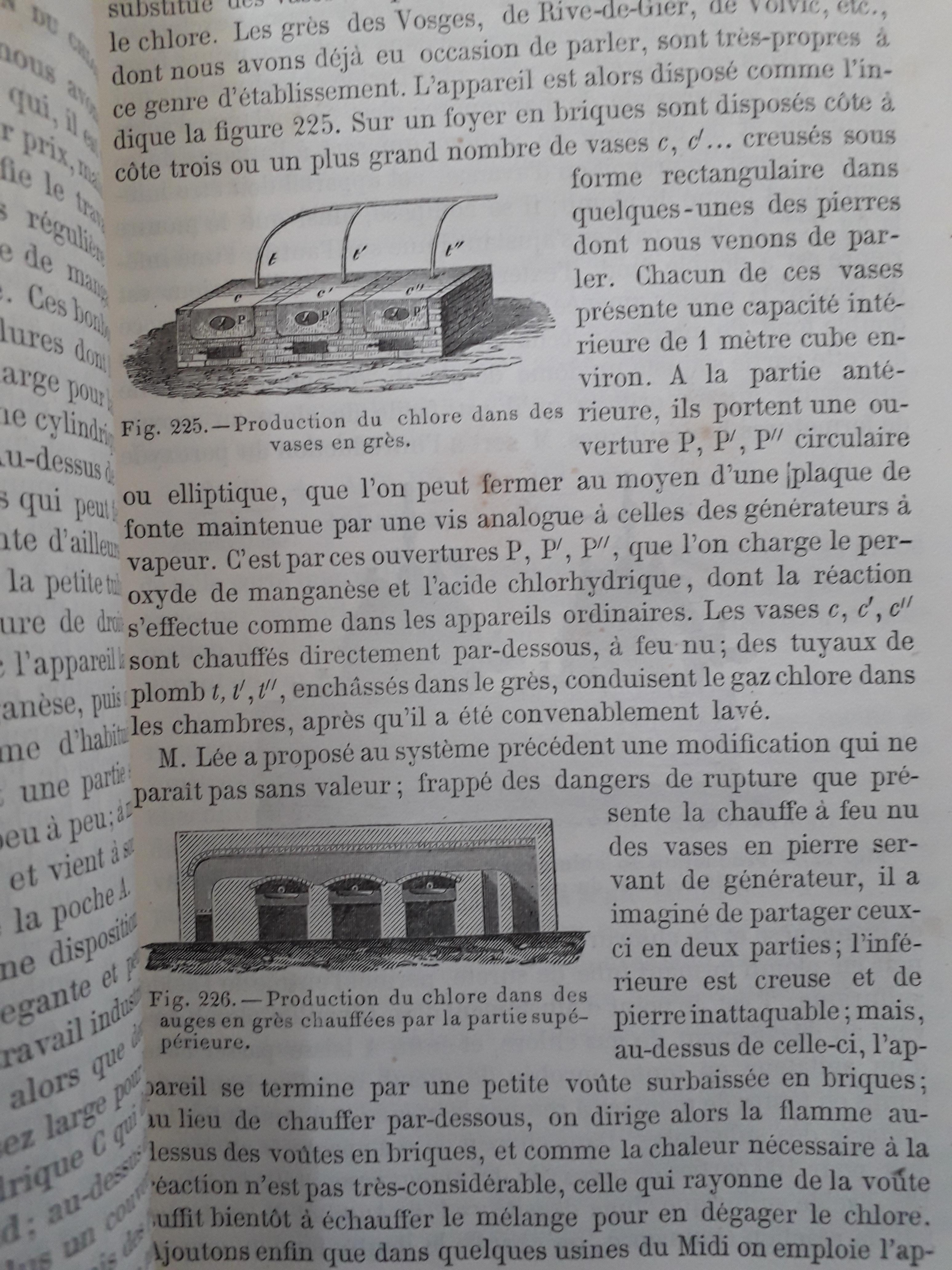

О производстве хлора (из французской книги по химической технологии, опубликованной в 1861 г.)

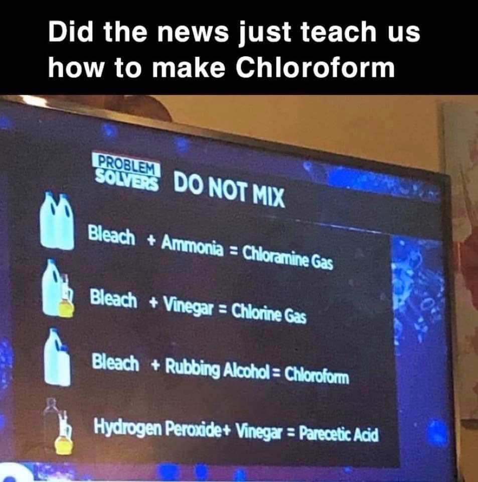

Учебный плакат из серии:
- Скажите пожалуйста, а что еще нельзя? Ну, пожалуйста, чтобы мы знали, чем заняться!
Rubbing Alcohol - это ацетон?
И чем им надуксусная кислота не нравится?
 Post subject: Re: Хлор, хлориды
PostPosted: 28 Apr 2020 07:56
Posts: 69316
Нет. Rubbing alcohol - антисептическая жидкость для наружного применения: изопропиловый спирт, смесь изопропилового и этилового спирта, этиловый спирт с добавками (чтобы его нельзя было пить) или т.п.
Вчера видел такую у коллеги - нужно будет в следующий раз сфотографировать.
Перуксусная кислота - хороший окислитель и популярный антисептик, убивает микроорганизмы, устойчивые к перекиси водорода (от надуксусной кислоты каталаза и пероксидаза клетки не спасает).

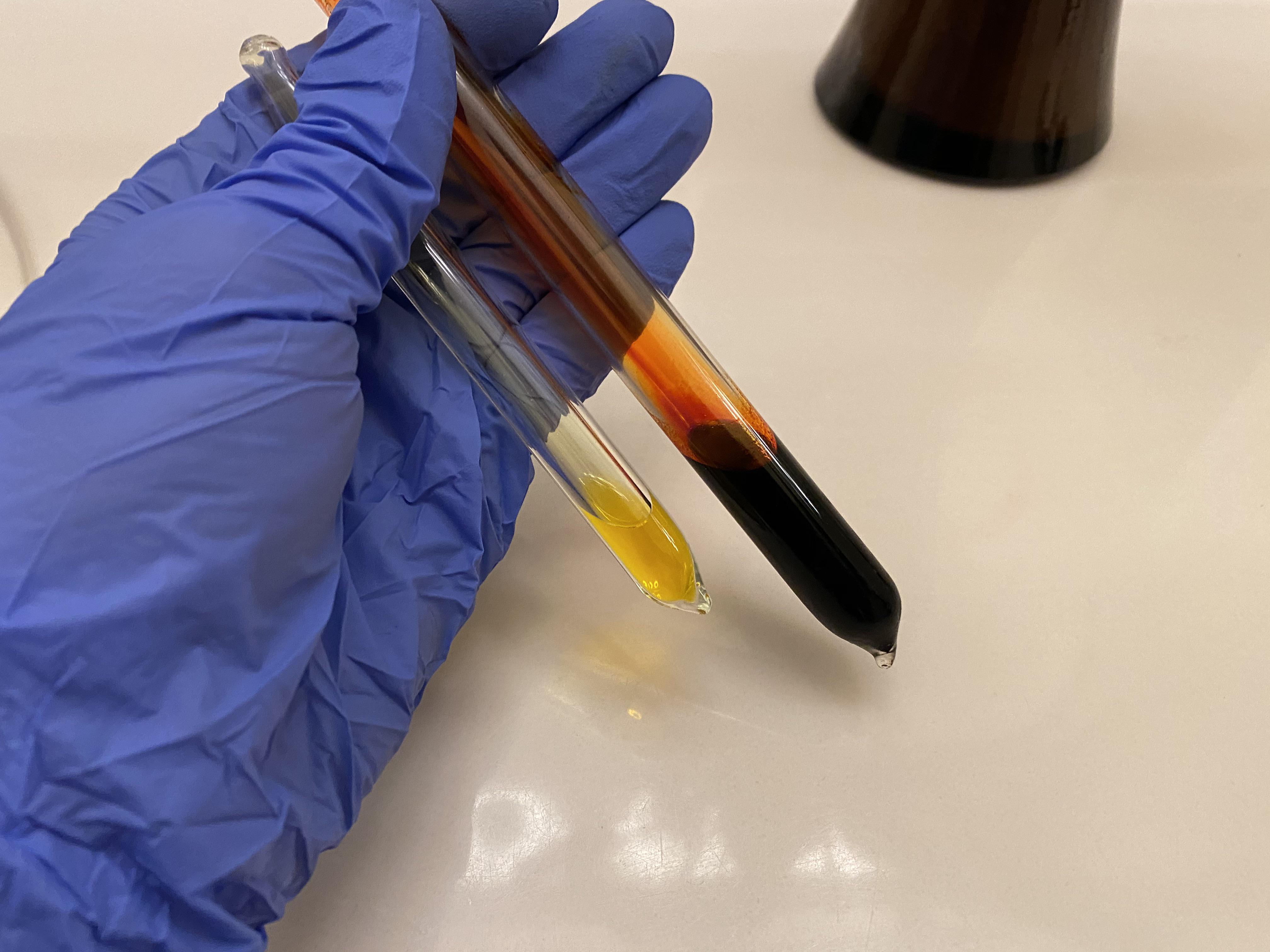

Хлор и бром (в ампулах)

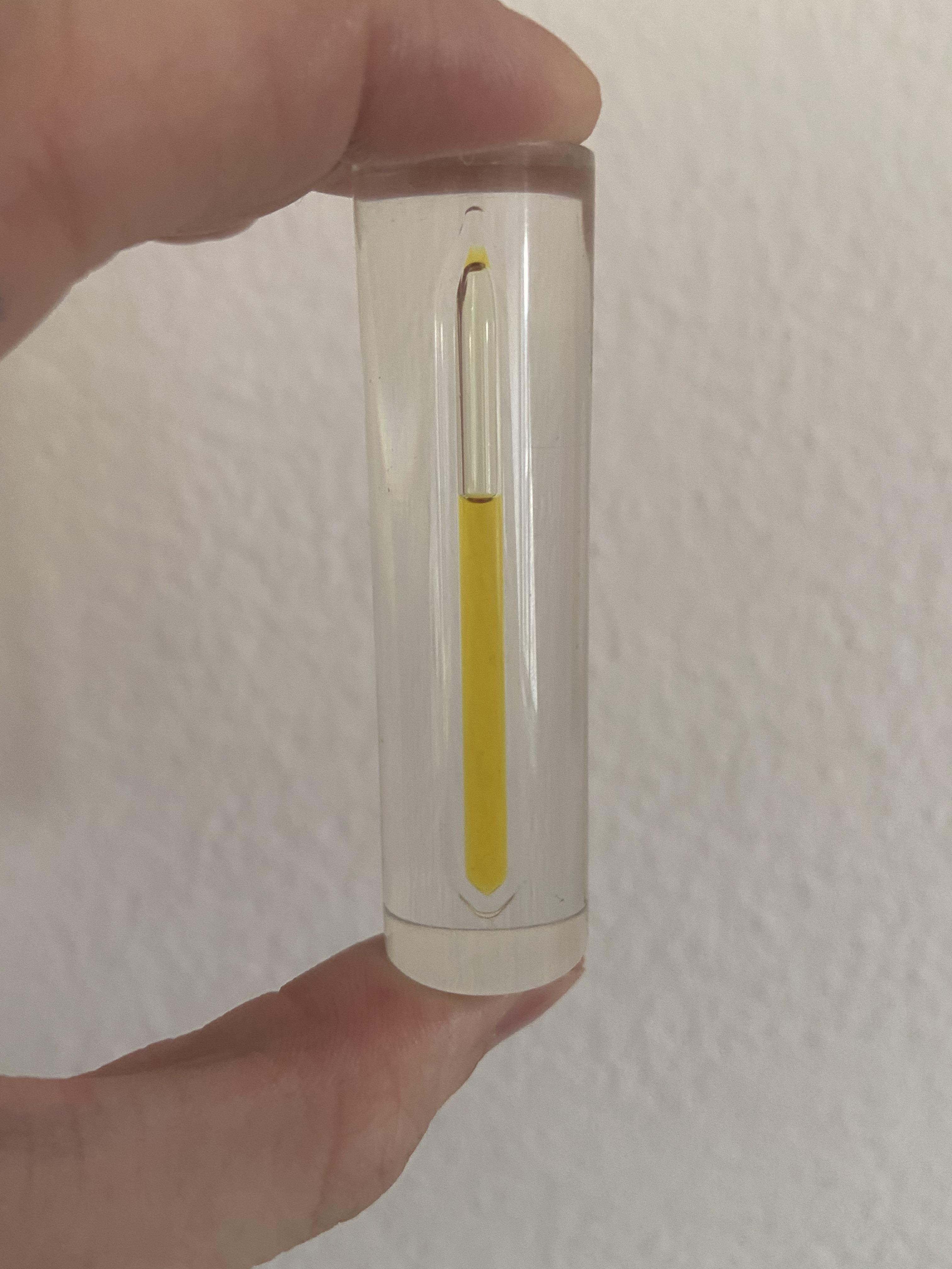

Жидкий хлор в стеклянной ампуле, залитой в смолу

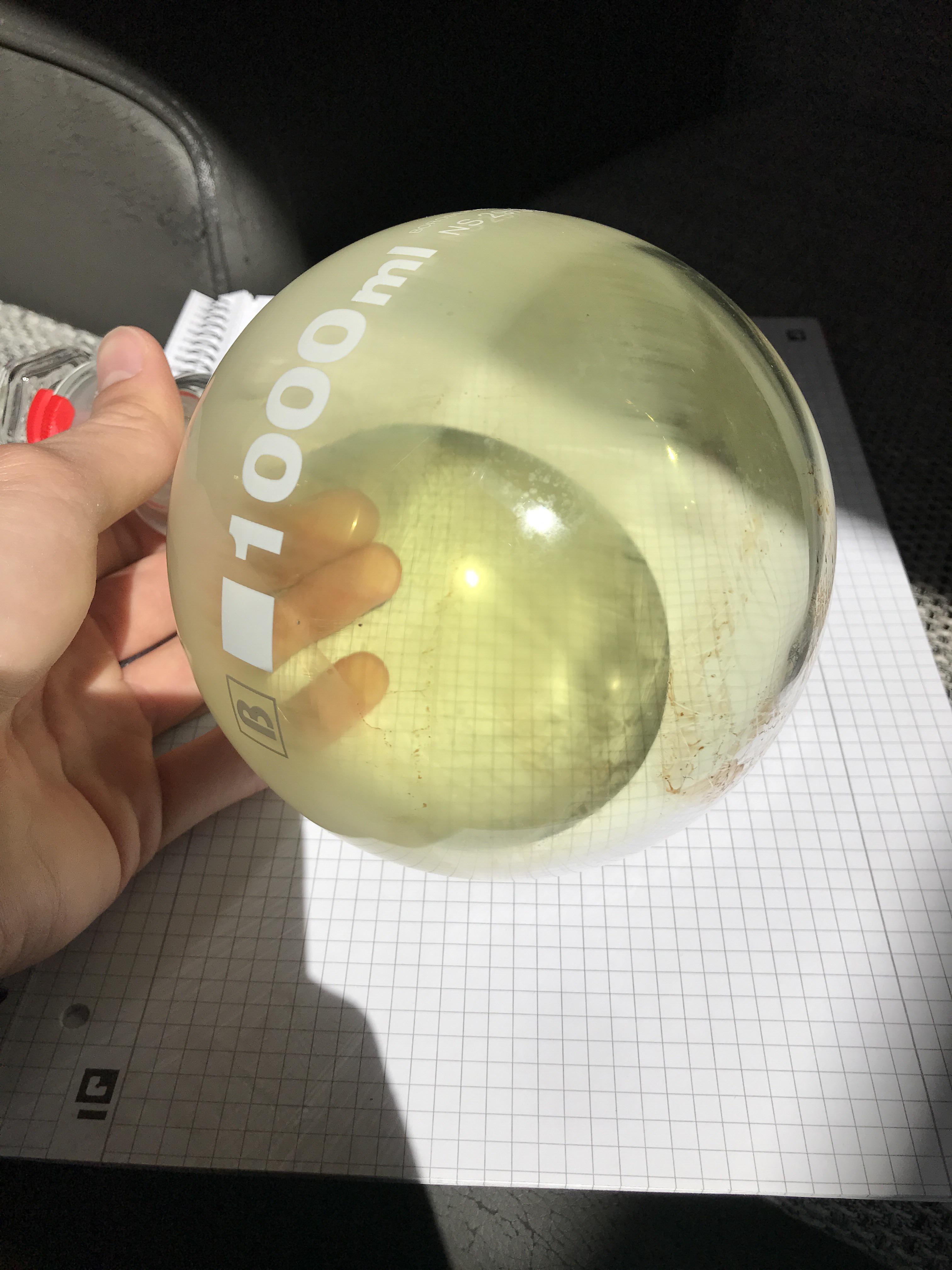

Газообразный хлор
PostPosted: 26 Apr 2021 05:40
Называется от слова Зелёный, на на мониторе выглядит как жёлтый.

PostPosted: 26 Apr 2021 20:56
Posts: 69316
В живую мне хлор кажется желто-зеленым. Кстати, в последнее время приходится дышать часто, правда, не чистым - газами, которые выделяет царская водка.

Желтый раствор, желто-зеленый газ... Все прекрасно (пока не понюхаешь...)
https://www.reddit.com/r/chemistry/comm ... orine_gas/
___________
Убедился, что хлор более едкий, чем нитрозные газы.

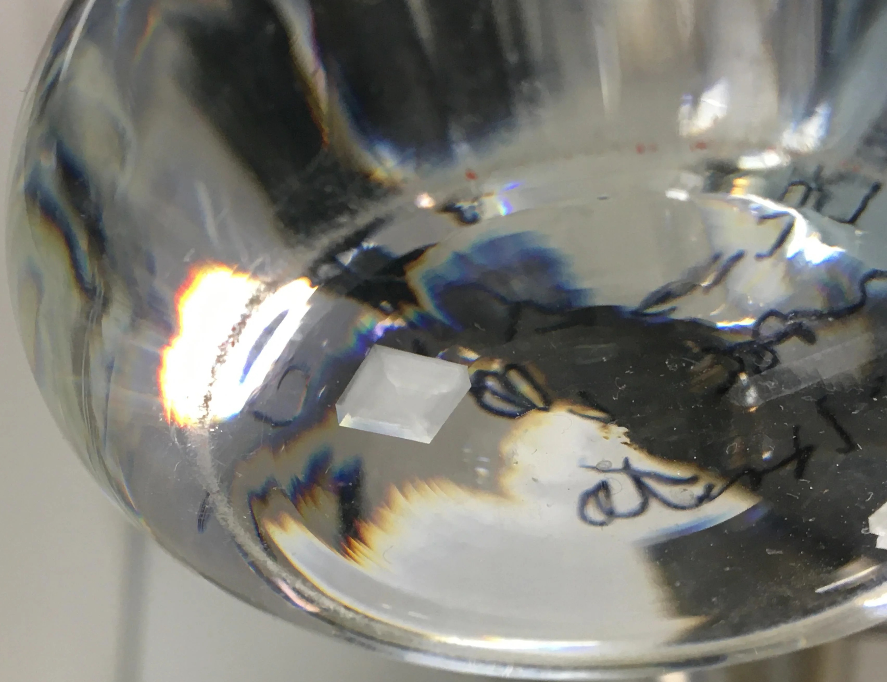

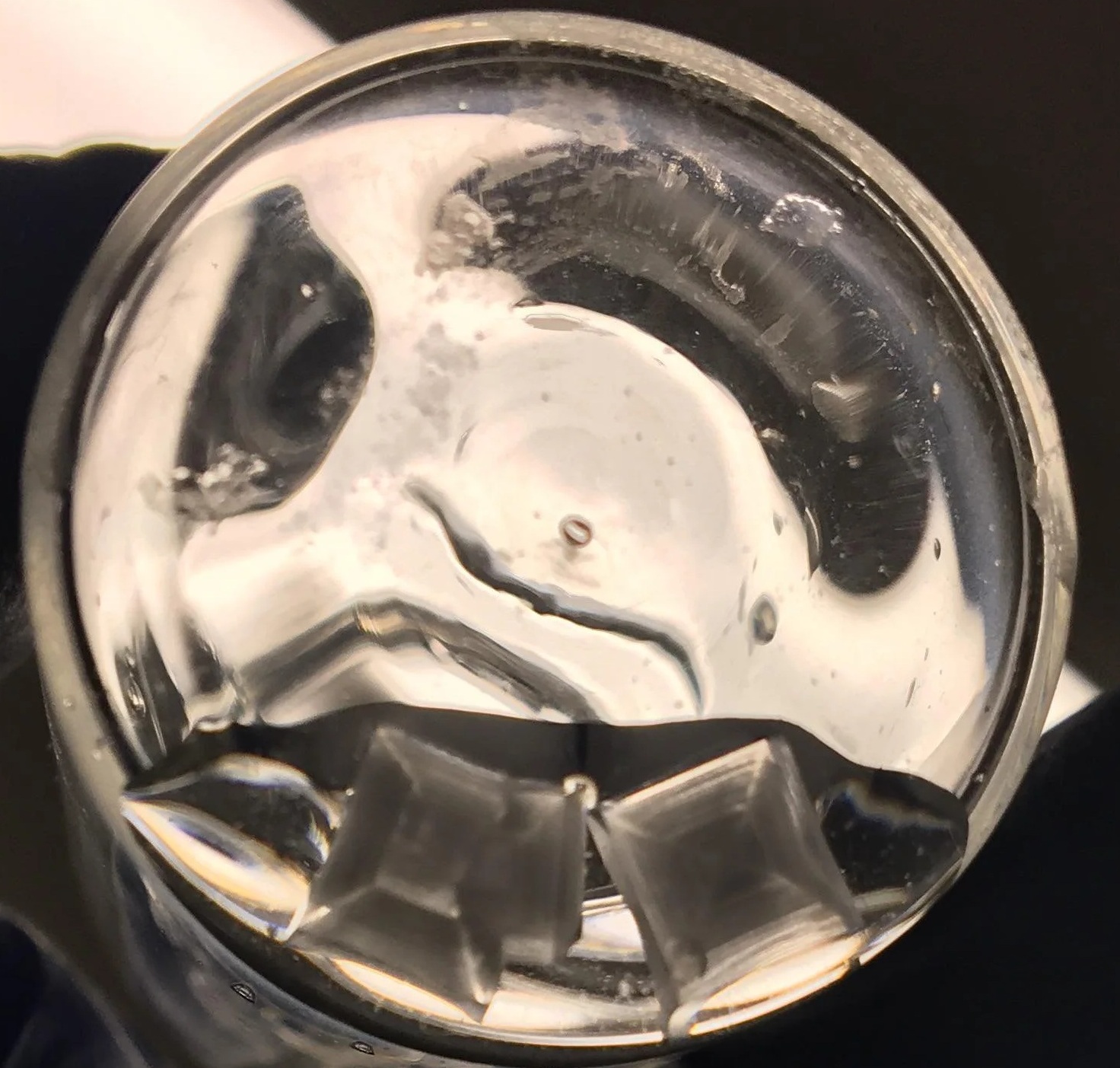

Кристаллы хлорида натрия

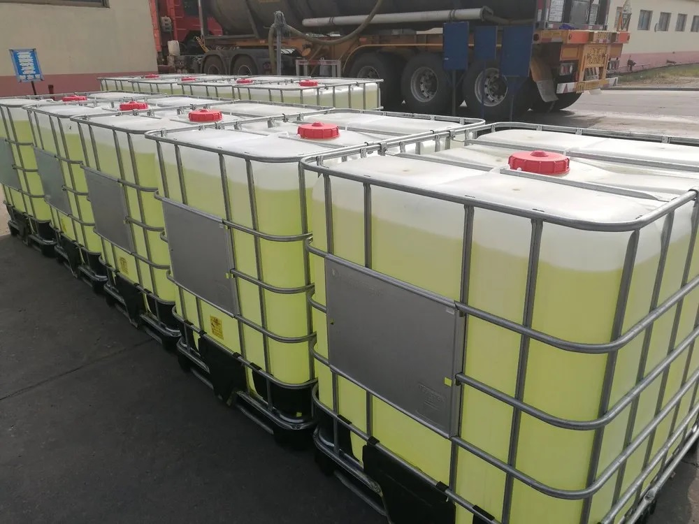

Видел машину с длинны кузовом, в ней - штук 10 емкостей на 1м3 с надписью:
Sodium chlorite 20% - Хлорит натрия, NaClO2
Внутри - желтый раствор.
Рядом расположена станция хлорирования воды. На ее территории стояли еще штук 6 идентичных контейнеров. Т.е, вместо хлора для обеззараживания воды здесь применяется хлорит натрия.
К сожалению, не взял телефон, потому не сфоткал. Контейнеры примерно такие:
PostPosted: 09 Apr 2022 21:03
Posts: 7068
Гипохлорит тоже для этих целей применяют. Хлорит должен быть более устойчив при хранении. Воду только возить лишнюю и pH корректировать приходится. Главным образом, для бассейнов используют.
