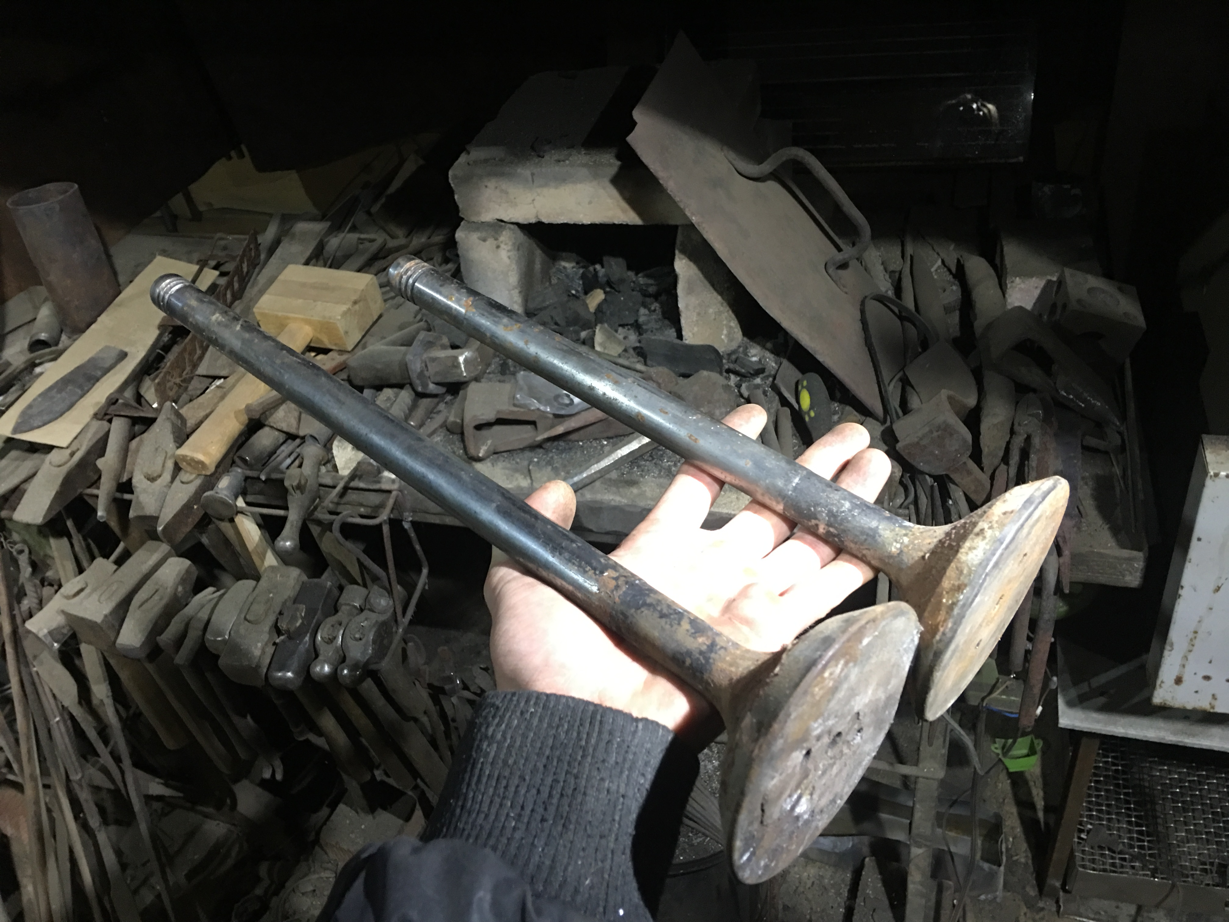

Знакомый раздобыл два тепловозных клапана.
По легенде (поступившей вместе с клапанами) один из нержавейки, второй стальной. И один с натрием, а второй без.
Однако, по предварительным данным, клапаны оказались из одного материала (оба чуть с ржавчиной, магнитятся одинаково).
Вопрос, может кто знаком с данной темой?
Натрий, увы, является не целью, а скорее проблемой - сталь клапанов нужна для кузнечного дела.

А клапана, которые БЕЗ натрия, могут иметь внутреннюю полость? Если нет - можно измерить объем методом вытеснения воды, взвесить и посмотреть, не будет ли средняя плотность клапана заниженной: плотность натрия значительно меньше, чем плотность разных сортов стали.
 Post subject: Re: Натриевые выпускные клапана
PostPosted: 20 Sep 2021 20:12
Кстати да, хорошая мысль. В клапанах без натрия полости нет.
Спасибо!
