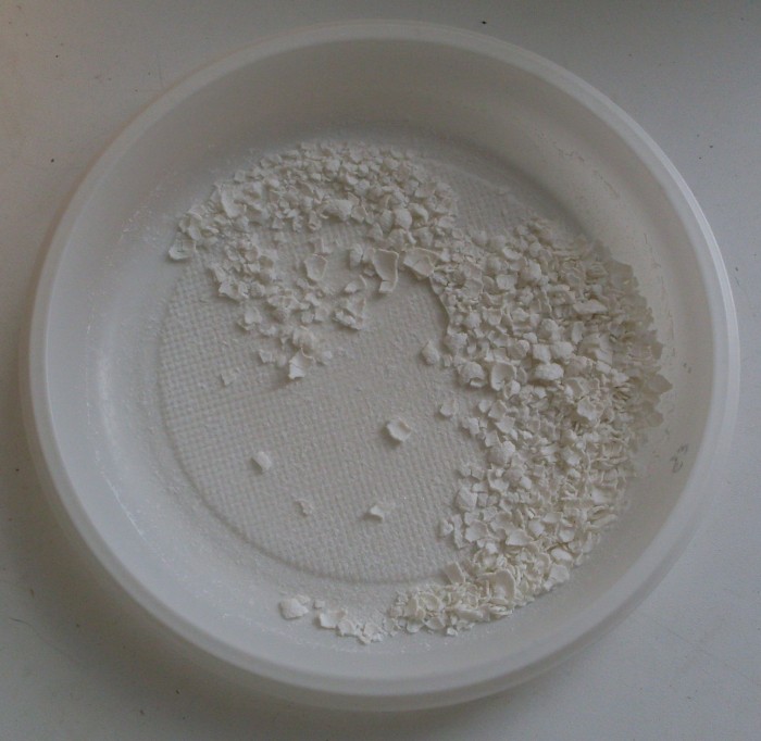

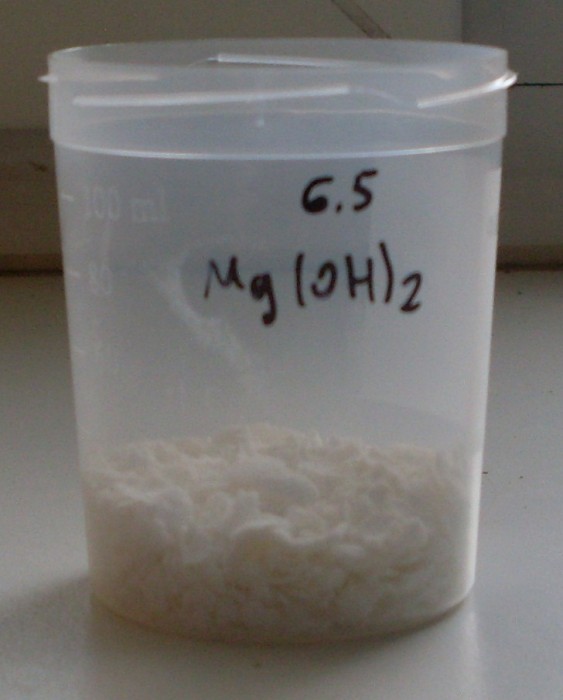

Тренировка на малом количестве:
На тарелочке находилось 10.0 г гидроокиси, в стаканчик удалось сошкрябать 9.6 г.
В принципе, ничего сложного:
• взаимодействие соли магния со щёлочью с образованием густой суспензии,
• промывка гидроокиси кипятком,
• сушка горячим воздухом, под конец - холодным.
Попробую получить данного вещества побольше, и использовать 33 % р-р вместо 27.

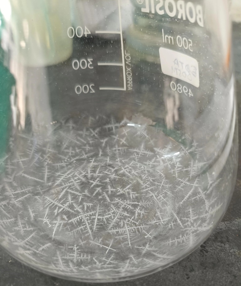

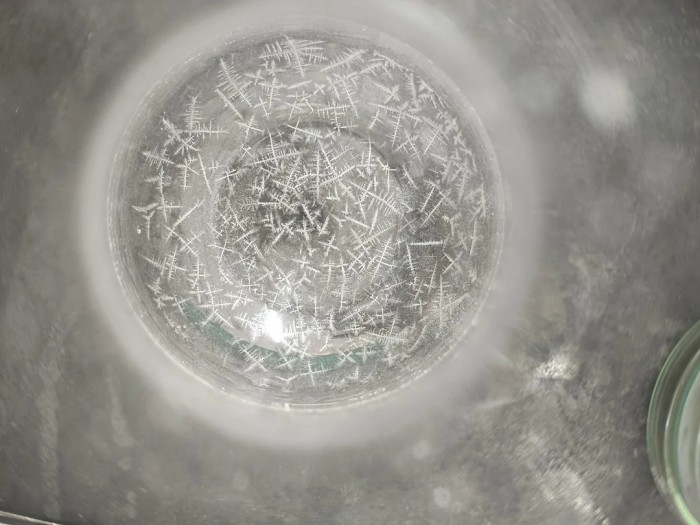

I kept ammonium buffer unattended for few days, now it's looking so pretty.

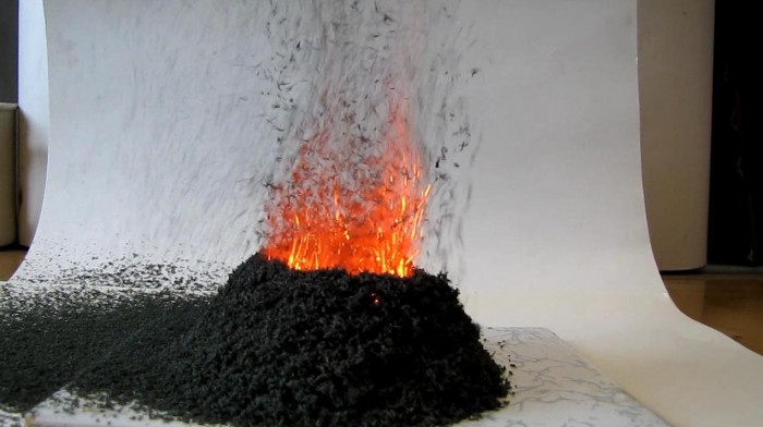

Бихромат аммония вообще используют для моделирования извержения вулканов:
Вывод: соли аммония - опаснейшая вещь!
