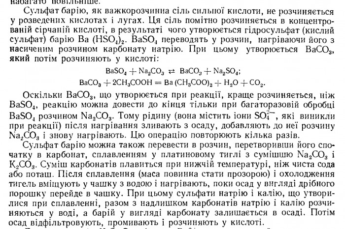

Сульфат кальцію в карбонат - то зрозуміло.
Але щоб сульфат барію в карбонат - сумнівно... У трилоні Б, так, кип'ятять, і у розчин переходить кількісно (є такий муторний аналіз електроліту хромування на вміст сульфатів).
Що барій змушує поміняти сульфат на карбонат, при кип'ятінні з содою, для мене загадка...
 Post subject: Re: Кальций, Стронций и Барий
PostPosted: 15 Nov 2025 04:31
Posts: 12647
Сульфат бария для перевода в карбонат кипятят в растворе соды несколько раз, меняя раствор на свежий
PostPosted: 15 Nov 2025 11:20
Posts: 66661
Oleksiy_Zh wrote:
Reaction of Saturated Solution of Calcium Sulfate with Sodium Carbonate - Part 3
http://chemistry-chemists.com/N3_2025/C ... .html#1003
Ф.Г. Жаровський, А.Т. Пилипенко, І.В. П’ятницький Аналітична хімія viewtopic.php?p=32742#p32742

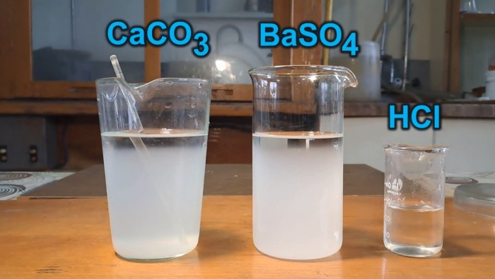

Barium Sulfate, Calcium Carbonate, and Hydrochloric Acid - Part 4
http://chemistry-chemists.com/N3_2025/C ... P10-2.html
Barium_Sulfate-Calcium_Carbonate_Hydrochloric-Acid-1.jpg [ 363.12 KiB | Viewed 422 times ]
