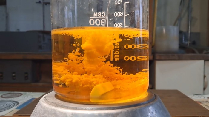

Synthesis of Iron(III) Benzoate (Attempt 2) - Part 2
http://chemistry-chemists.com/N3_2025/C ... .html#1002

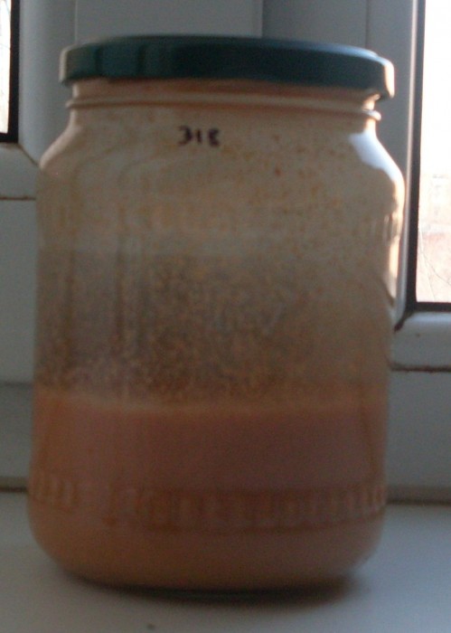

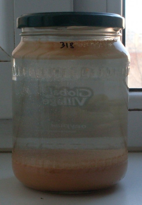

alexandrio wrote:
Перенёс суспензию в банку, и добавил холодной кипячёной воды для отстаивания.
Так выглядит осадок после второй промывки.

Posts: 66663
Визуально у меня цвет был примерно такой же.

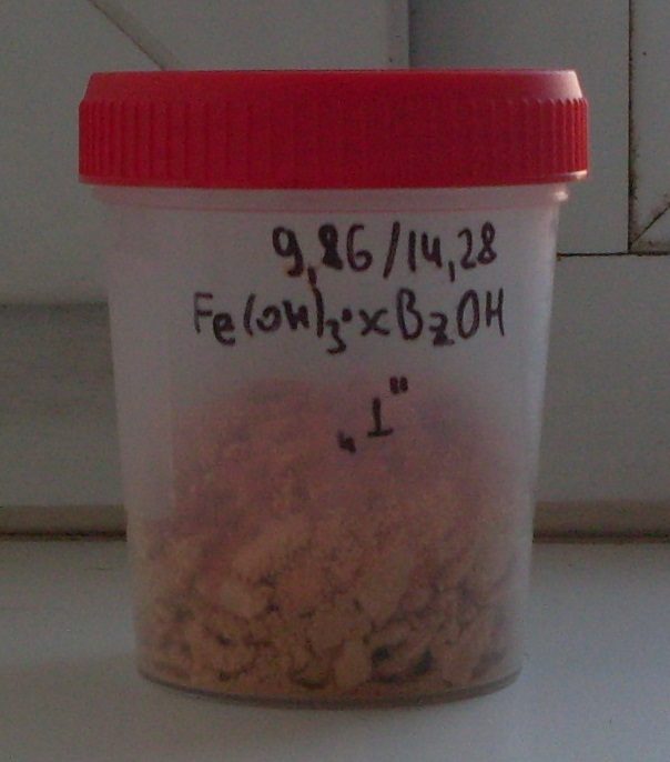

После многократной промывки планирую высушить вещество. Теоретический выход - 21.0 г.
 Post subject: Re: Железо, его Соединения и Сплавы
PostPosted: 26 Nov 2025 13:02
Joined: 05 Nov 2015 13:31
Posts: 371
Location: самарская обл.

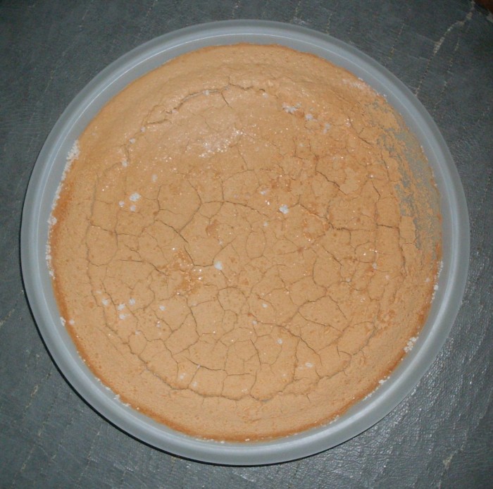

Итак, после высушивании получилось 13.06 г вещества, что примерно соответствует мольному соотношению гидроокиси железа к бензойной кислоте 1:3. Не совсем понятно, какова формула этого комплексного соединения.
Белые высолы являются свободной бензойной кислотой, т.к. они тоже растворимы в ацетоне.

Posts: 66663
Я думаю, что формула xFe(BzCOO)3*yFe(OH)3*zH2O - не в том смысле, что x, y and z неизвестны, а что соединение не имеет четкого состава и эти величины могут меняться в определенных пределах. Примерно, как с основным карбонатом меди, минералами глины или оконным стеклом. Не исключено, что в структуре есть также натрий.
Белые кристаллы у меня тоже, но не на самом веществе, а на фильтровальной бумаге. Оставил в неотапливаемой лаборатории - вещество до сих пор влажное. Можно положить в сушильный шкаф или принести в теплую комнату, но сейчас я занялся немного другой темой (пока пишу, рядом напарник мучится с электроспиннингом, а до этого часа полтора промучался я сам).
