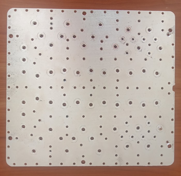

Провёл небольшой эксперимент: добыча серебра из посеребренного дюраля. Исходная пластина:
Масса 340г. Простой расчёт (пренебрегая неизвестной массой серебра) даёт примерно полведра солянки 32%. Лучше бы смыть небольшим количеством азотки - но взять её совершенно негде, даже несколько грамм.. цена вопроса - как 4 литра дешёвого молока.

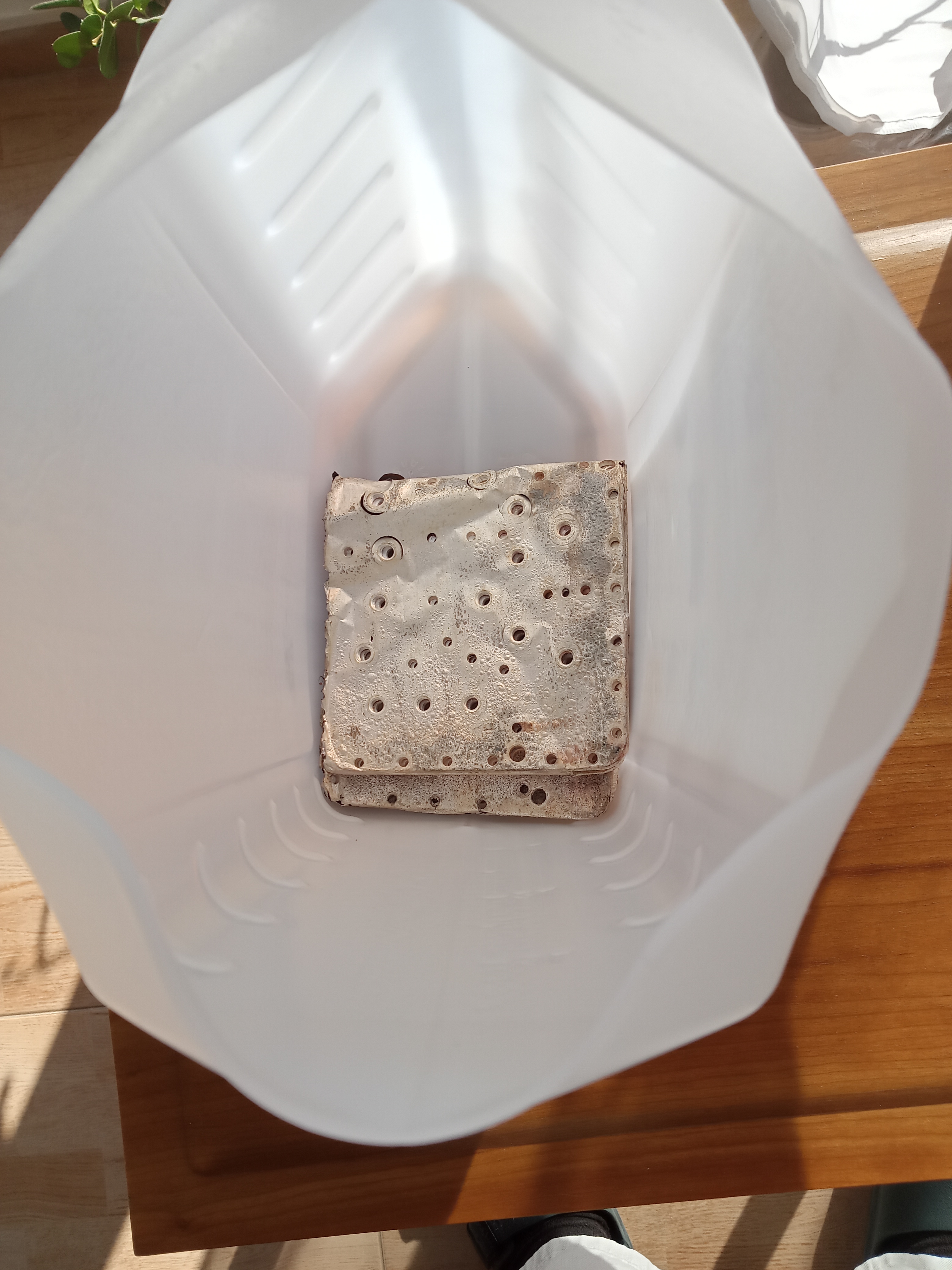

В общем, согнул пластину пополам, засунул в отрезанную канистру и залил 7-10% солянкой. После окончания - повторял до конца. Расчёт оправдался (слава Дальтону!) и всё получилось удачно:

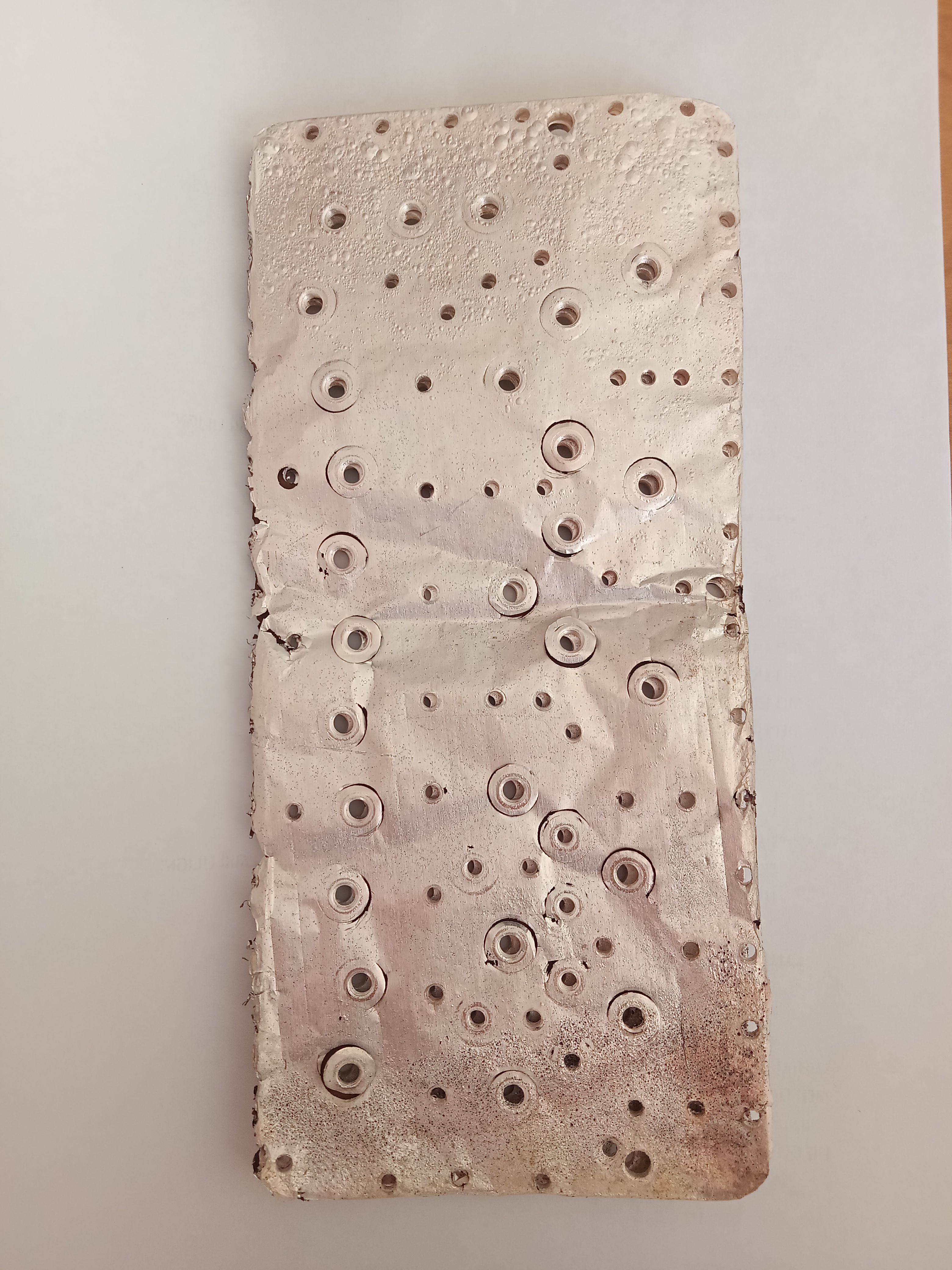

Вынул и высушил, довольно тонкая фольга:

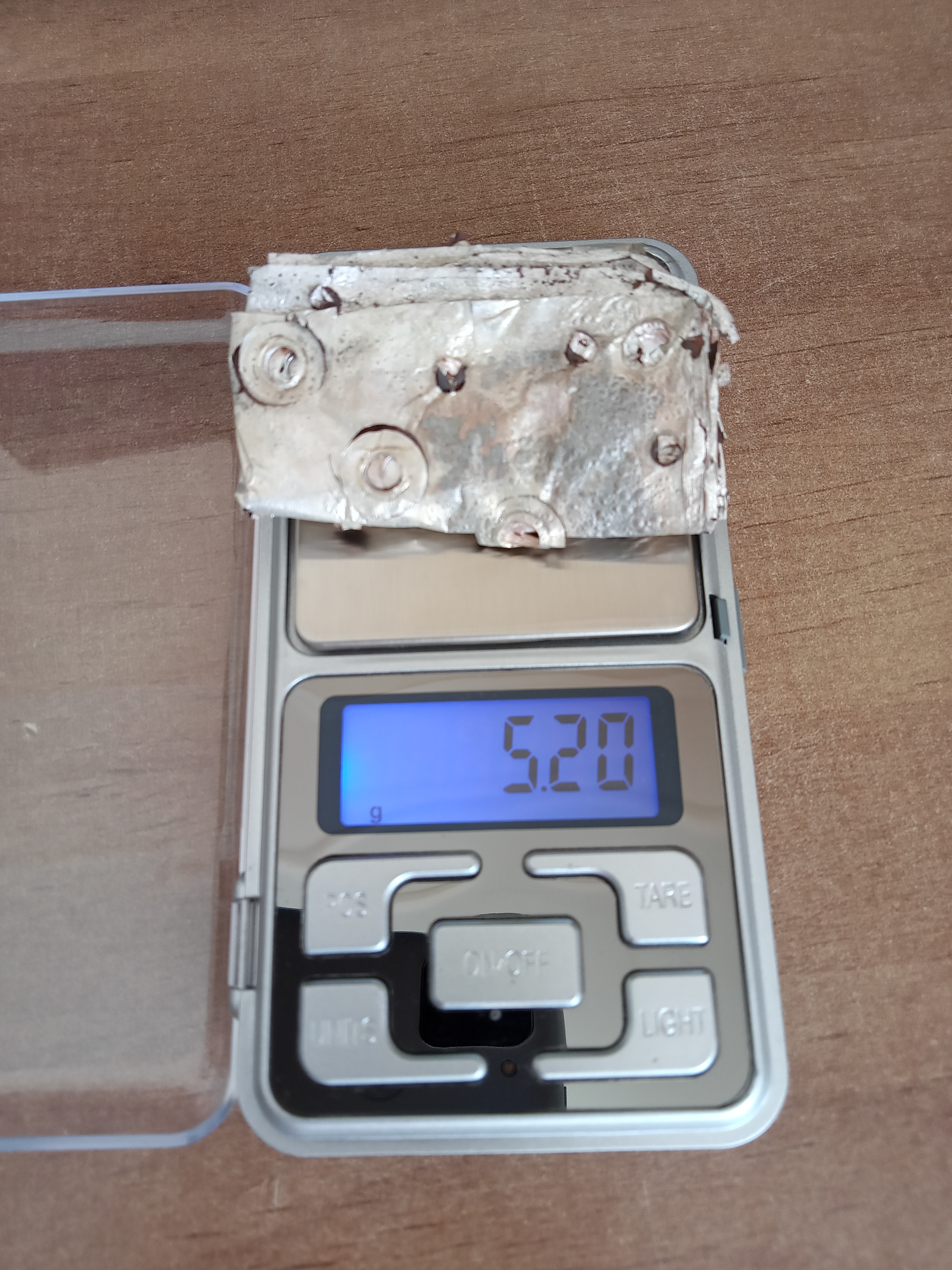

И, наконец, результат:
Стоит ли он небольших денег и времени- не совсем понятно пока. Ещё не придумал, что делать с серебром в отсутствие азотки. Пока полежит, не заржавеет.. :))
