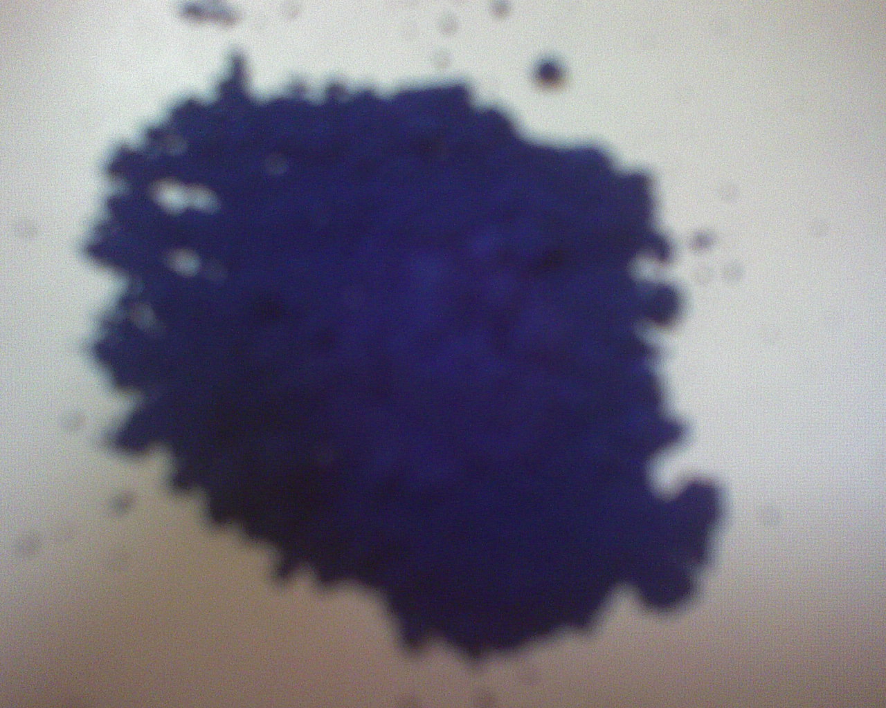

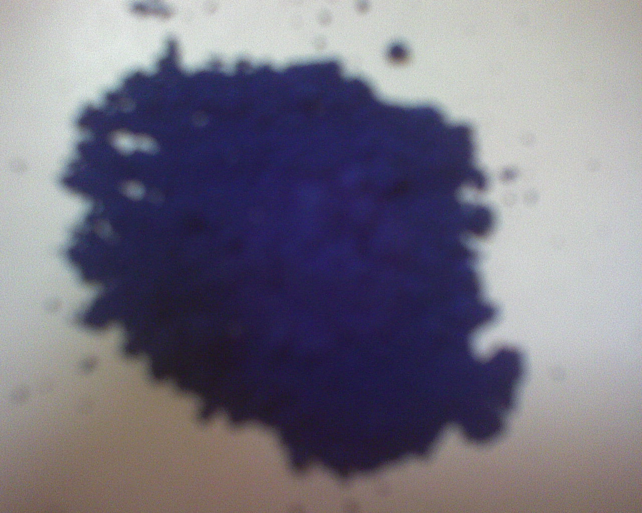

Если вдруг дома имеются старые залежи ультрамариновой синьки, то есть извращенская мысль получать серу из неё.
P.S. Надо как-нибудь попробовать :ap:
Итак, в порядке бреда :)
К 5 г синьки

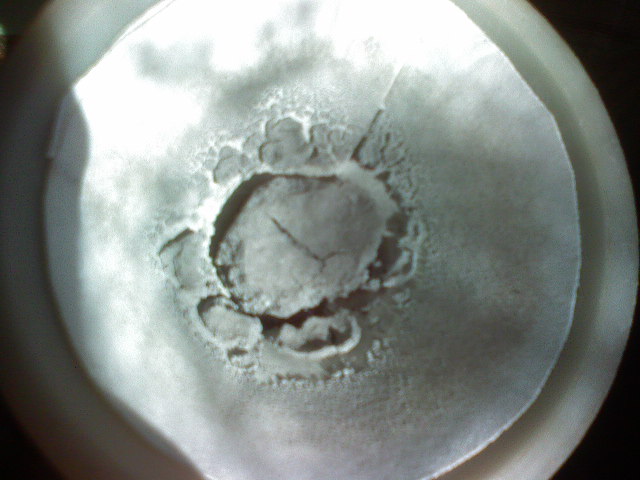

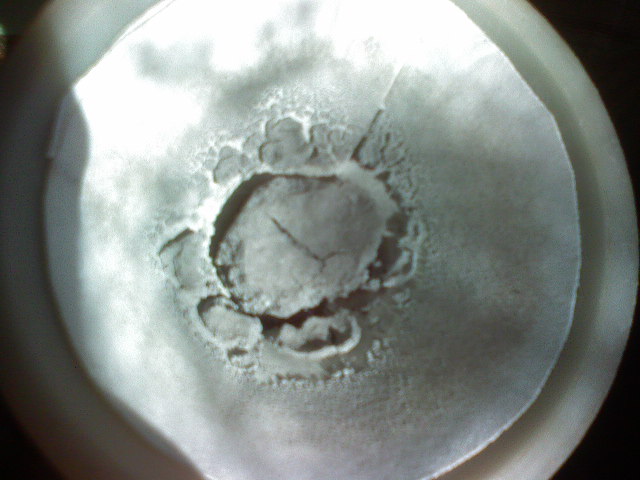

добавляем сернокислотный электролит при перемешивании до обесцвечивания, полученную кашу фильтруем и промываем на фильтре водой, сушим.

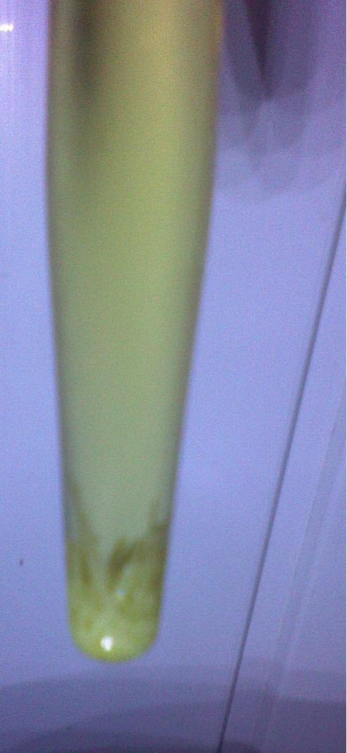

Остаток - в стакан, добавляем к нему 10 мл гипотетического толуола квалификации хзч (результат многократного промывания водой растворителя 646, 647) и нагреваем на песчаной бане до начала кипения. Раствор осторожно декантируется, потом разогреть заново и уже тогда фильтровать.
После охлаждения - обычного, а потом в снегу - оказывается, что суслик сера таки есть:
Слитым "толуолом" можно повторить экстракцию той же пробы.

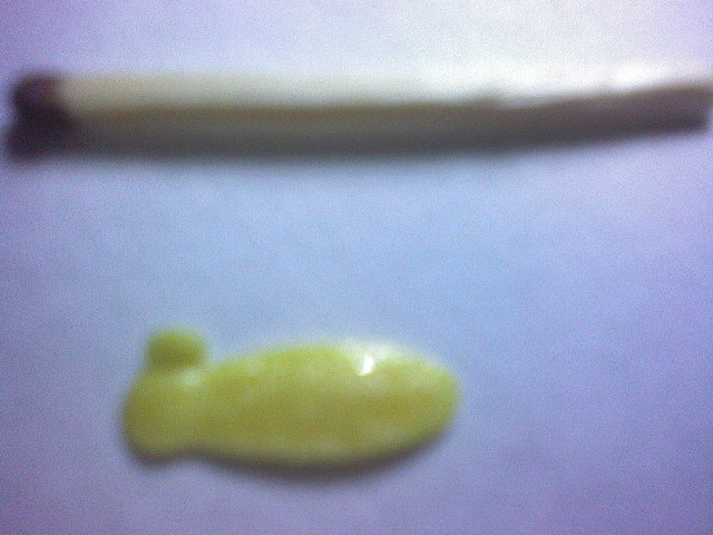

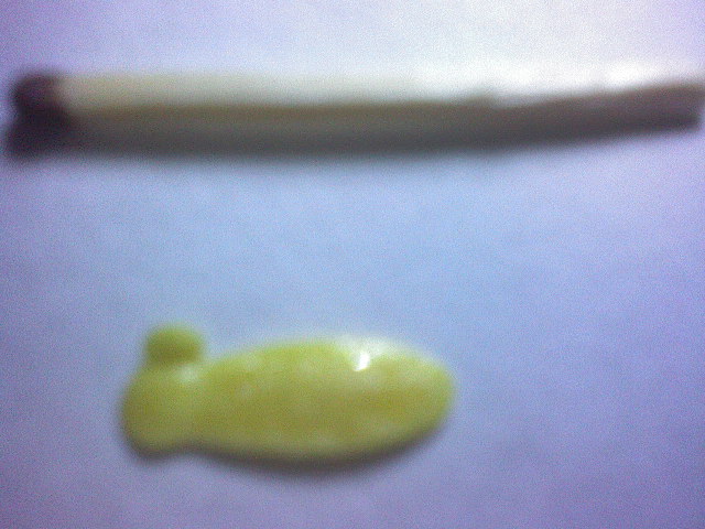

После высушивания и сплавления выход серы - около 150 мг (~3% от массы синьки).

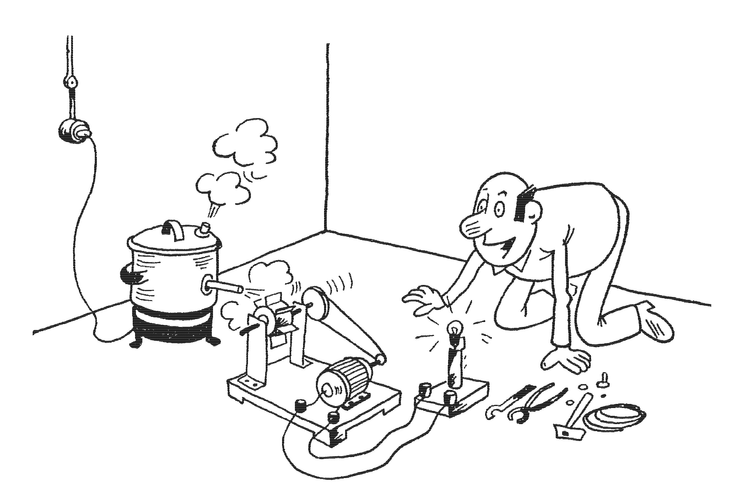

сделать устройство, которое совершало бы цепь из как можно большего количества бесполезных действий, но конечным результатом этих действий обязательно должно стать небольшое полезное действие
Вроде бы не выкладывал здесь картинку из Бродянского:

Это демонстрационные модели сложной системы причинно-следственных связей, как фундаментального принципа природы. Механические системы могут быть очень наглядными, и поэтому увлекательными в наблюдении, а вот химические – вещь в себе. О механизмах химии судят по косвенным признакам. Для большинства неподготовленных людей разбираться в причинно-следственных связях химических превращений будет сложно и нудно-утомительно. Внимание привлекут только внешние эффекты реакций.
Насчет наглядности - каждому свое: цепь химических превращений не обязательно должна быть наглядной (чтобы ее поняла каждая домохозяйка), она должна быть оригинальной, а главное условие - не на бумаге, а на практике ("руками"). Такие вещи химики оценят.
