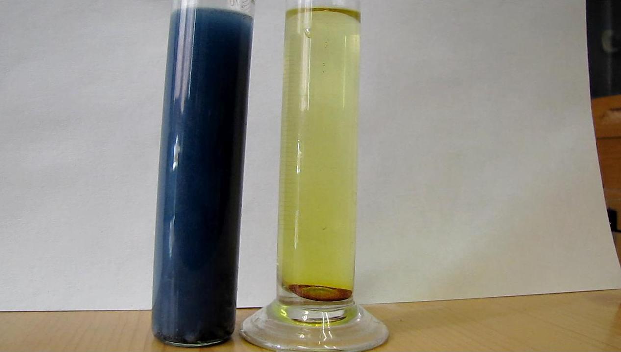

Восстановление ванадата аммония атомарным водородом
Reduction of Ammonium Vanadate by Nascent Hydrogen
http://chemistry-chemists.com/Video/ato ... .html#1003
