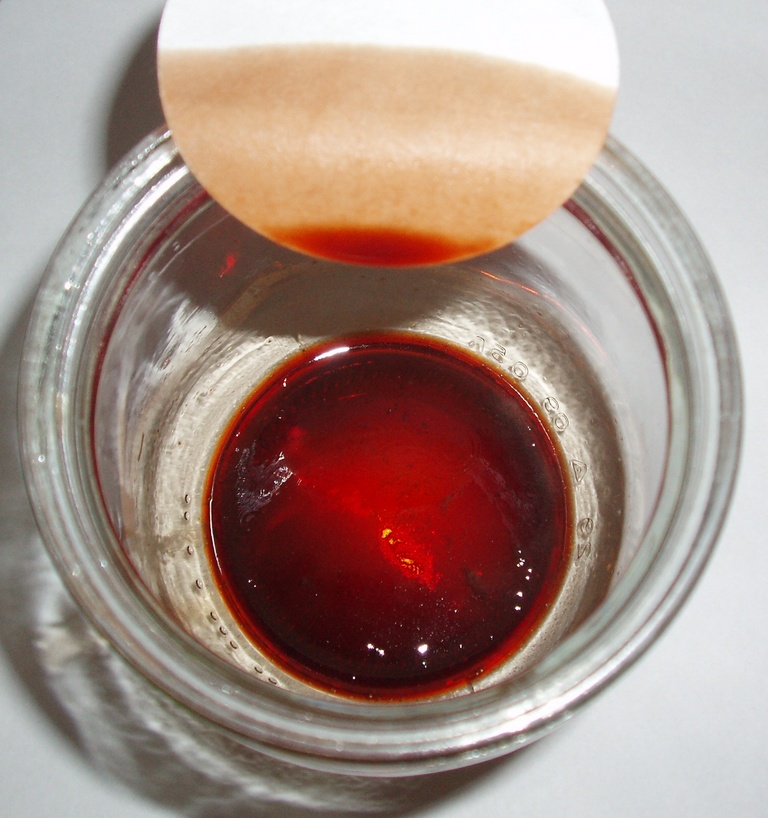

Растворил в разбавленной азотной кислоте одну из рам сетки (метал не магнитный). Образовался красный мелко дисперсный осадок. Кто знает, что это может быть?
 Post subject: Re: Радиолампы
PostPosted: 14 May 2010 13:49
Joined: 16 Nov 2009 14:07
Posts: 262
Location: Одесса
При разбавлении водой осадок частично растворяется с образованием красного раствора.
PostPosted: 14 May 2010 13:54
Posts: 262
Location: Одесса
PostPosted: 14 May 2010 14:03
Posts: 69198
Оксид ванадия (V) оранжевый, кислый раствор ванадатов красно-коричневый, но на картинку не похоже.

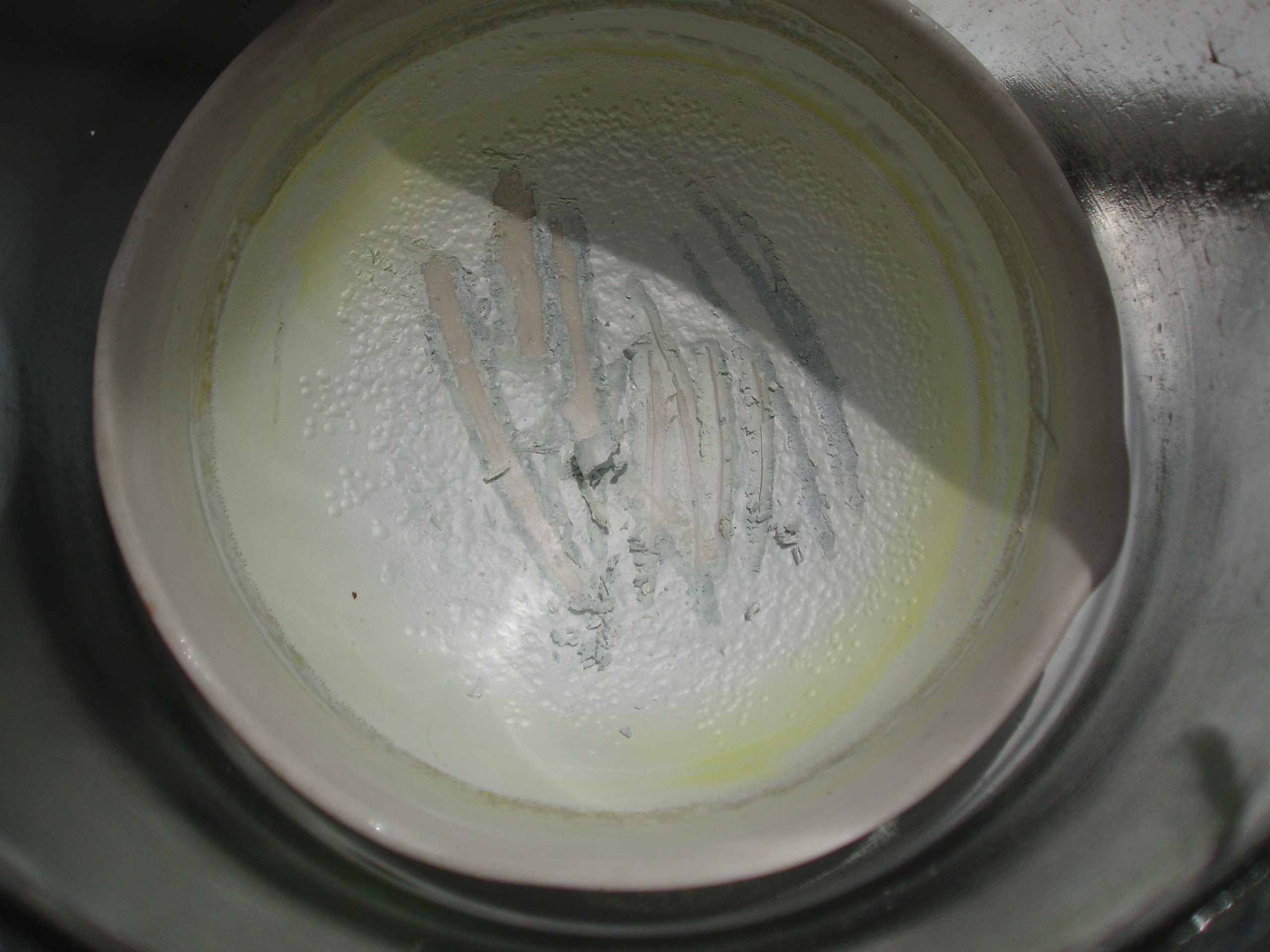

1. Как только начал выпаривать, раствор обесцветился и образовался белый густой осадок. После выпаривания и подслушивания в суш.шкафу получилось:

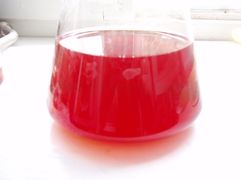

2. При растворении осадка в конц.р-ре аммиака и добавлении перекиси водорода - образуется интенсивная красная окраска раствора:

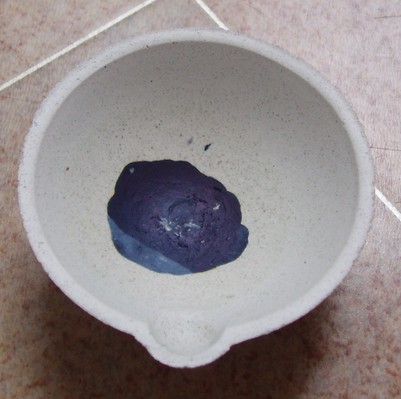

3. Если к подкисленому соляной кислотой р-ру осадка добавить цинк - образуется интенсивная темно-синяя окраска
Проделывал и другие реакции по обнаружению катионов Mo, W, V, но наиболее выраженными оказались эти.
Осмелюсь сделать вывод, что это молибден.
PostPosted: 08 Jun 2010 12:25
Posts: 69198
Очень похоже на молибден.
Молибдат и вольфрамат еще должны давать желтый осадок гетерополикислоты с аммонием и фосфатом в среде азотки.
