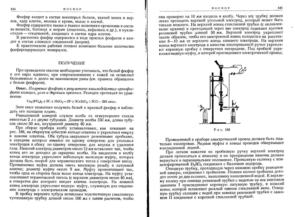

Вот описание получения фосфора из книги Рипан Р. Четяну И. Руководство к практическим работам по неорганической химии
File comment: Получение фосфора
Саму книгу залил здесь:
viewtopic.php?f=15&t=35&p=448#p448
Главных проблемы две:
1) Зажечь и поддерживать электрическую дугу. В горшке для цветов это сделать трудно: не будет видно какой зазор между электродами.
2) Отвести и сконденсировать пары фосфора
Белый фосфор высокотоксичен (смертельная доза 0.1 гр) и очень легко загорается.

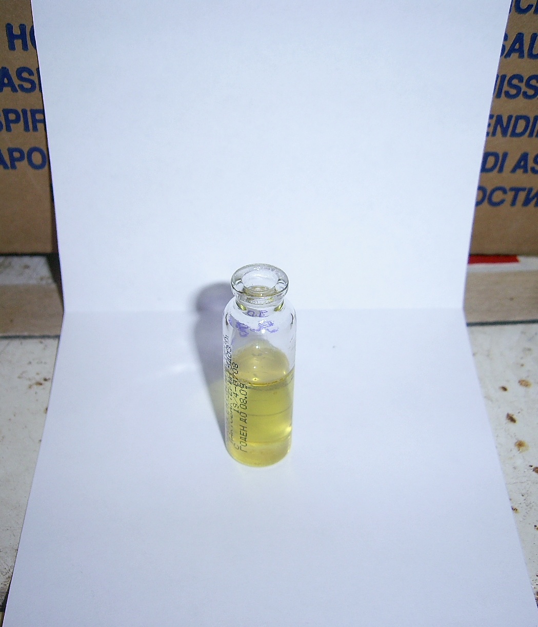

Продолжаю тему свечения фосфора. Месяц назад я решил проверить рецепт фокуса (по-моему Пинетти), где используется раствор фосфора в оливковом масле. Вид масла, конечно особой роли не играет, с тем же успехом подошло бы вазелиновое масло, однако решил придерживаться источника. Приготовил немного раствора. При нанесении на поверхность светится вначале довольно ярко, зеленоватым светом, затем слабее, похоже на продукт перегонки спичечных тёрок, тоже слабое беловатое свечение волнами. Решил попробовать сфотографировать свечение на свой цифровик (Rekam 6 мегапикс.). Удалось снять лишь яркое свечение после взбалтывания закрытого пузырька. Визуально-яркое свечение зелёного оттенка, вблизи можно видеть крупные буквы. Выдержка максимальная 8 секунд, на ночном режиме. Свечение кусочка белого фосфора на мой фотоаппарат снять нельзя. Чувствительность мала.
File comment: На фото цвет свечения совершенно другой. Визуально-зеленоватый
File comment: используемый пузырёк с раствором фосфора в оливковом масле
File comment: Не следует наносить масло на кожу. Для растворения хорошо подходит вазелин-получается светящаяся масса, в жаркое время года (этим летом) нанесённая на поверхность плавится от быстрого окисления фосфора с яркой "зелёной волной" свечения
Рецепт фокуса.docx [227.38 KiB]
