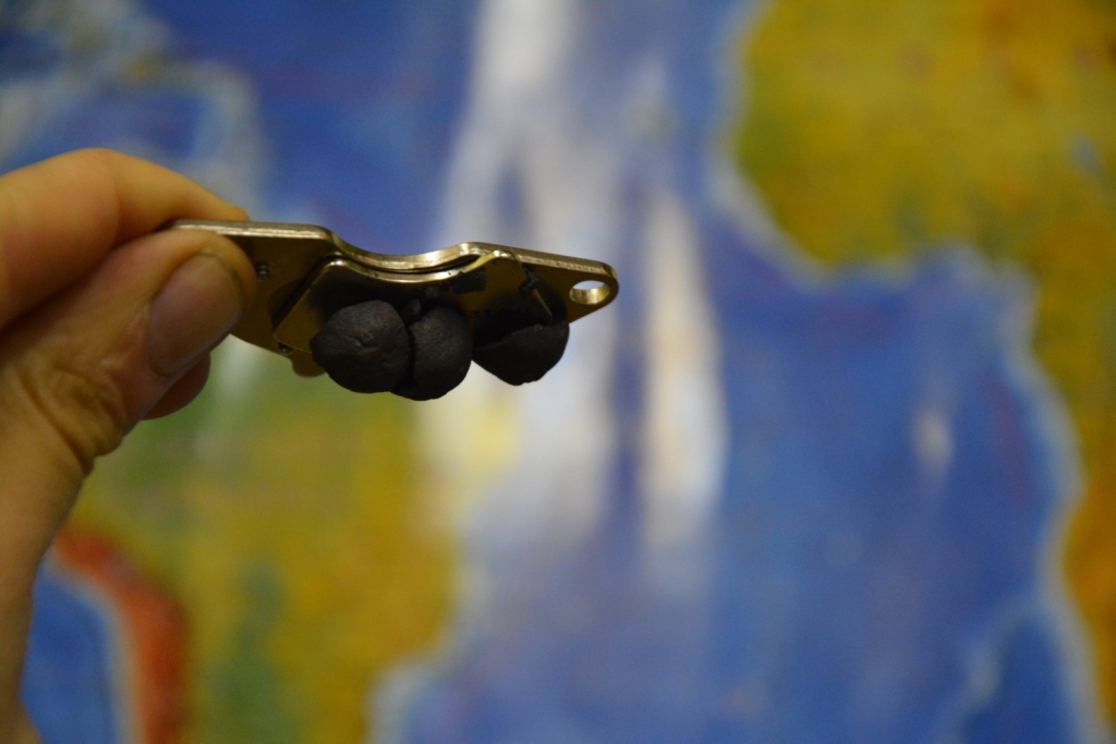

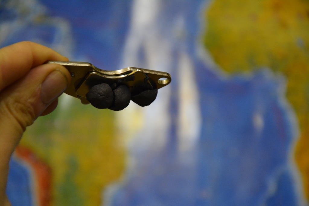

Попробовал разбить окатыш.
Окатыш раскололся на удивление легко - от нескольких слабых ударов молотка. Внутри было некое подобие ядрышка, но в целом на сколах окатыш был однородным.
Попробовал неодимовым магнитом - оказалось, что осколки окатыша слабо, но примагничиваются. Магнитом от динамика радио (ферритный) кусочки окатыша притягивались совсем слабо: чтобы примагнитить три кусочка для фотографии, пришлось "упражняться" целую минуту.
Фотографии выложу чуть позже.
в частности, тут манипуляции с окатышами

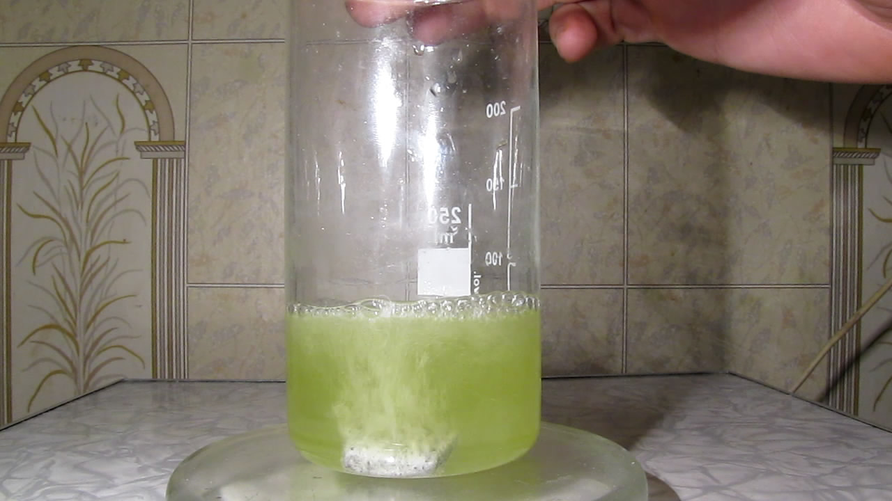

Интересно, железо из водного раствора можно ли чем-нибудь вытеснить?
Опыт в процессе: реакция раствора соли Мора и лимонной кислоты с куском электрона (сплав на основе магния, содержит ~10% алюминия и немного марганца).
Но уже образовались мелкие черные частицы, которые притягиваются магнитом. Это может быть только железо (поскольку компоненты электрона немагнитны).

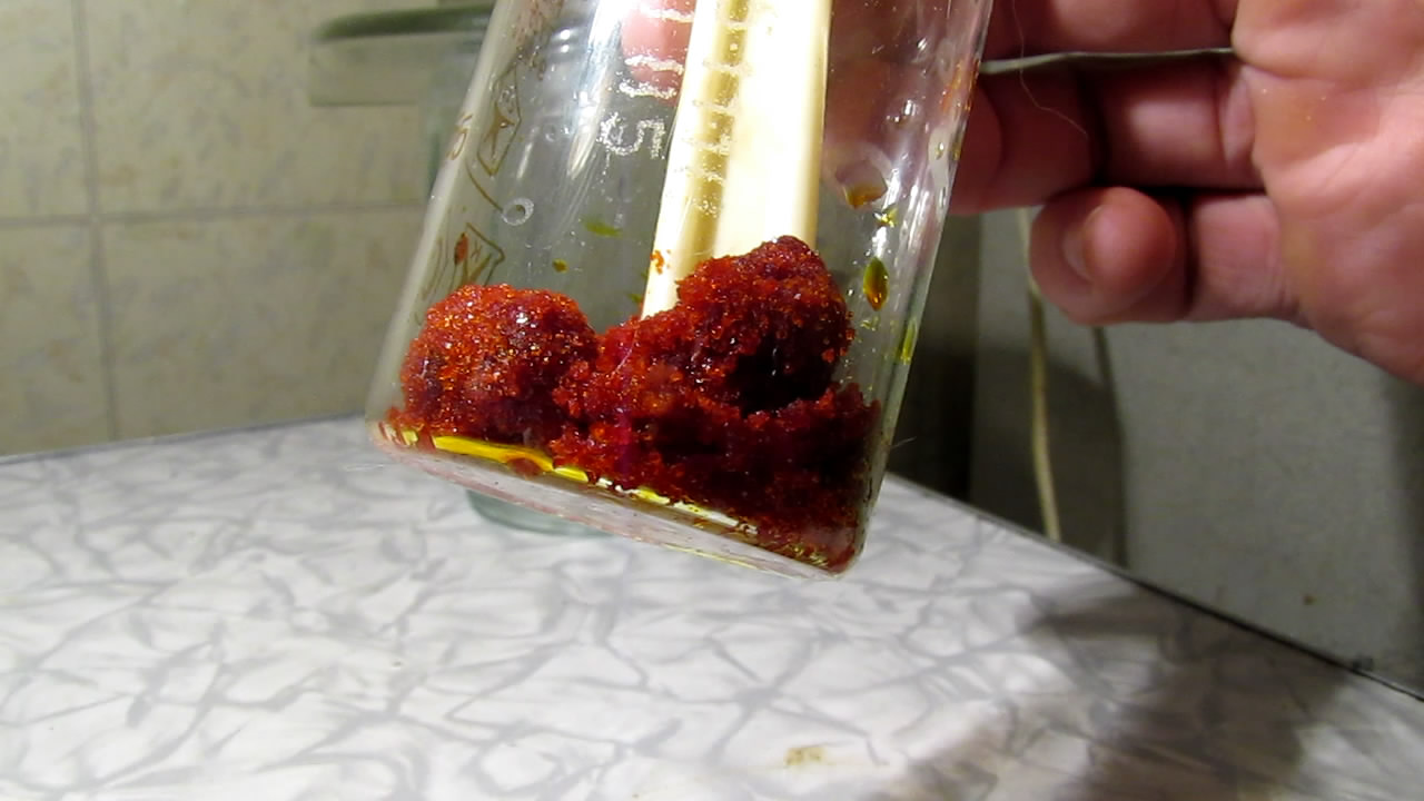

Получение железа из водного раствора сульфата железа (II)
The precipitation of metallic iron from a solution of iron (II) sulfate
http://chemistry-chemists.com/N3_2016/C ... -P9-1.html
Precipitation_of_metallic_iron_from_solution_of_iron_II_sulfate-6[1].jpg [ 129.13 KiB | Viewed 21018 times ]

Предлагаю провести следующий эксперимент: к раствору хлорида железа добавить солянки и несколько крупных кусков алюминия. Последствия предсказуемы - сильный разогрев и интенсивная реакция алюминия с раствором ( аналогично проходит с солью меди ). Через некоторое время ( минут через 10-15 ) реакцию резко "заморозить" добавлением большого количества холодной воды, куски алюминия убрать, осадок быстро промыть водой слив исходный раствор.

Проблема аэрозоля и прочего решается просто - надо заткнуть горло колбы ватой мокрой ( намочить, потом отжать ).
 Post subject: Re: Железо, его Соединения и Сплавы
PostPosted: 14 Mar 2016 15:39
Posts: 69191
Провел опыт. Железо образуется "на ура". Скоро опишу и смонтирую видео.
