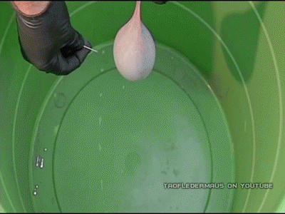

Шарик со ртутью
 Post subject: Re: Ртуть, Амальгамы, Соединения Ртути, Опыты с Ртутью
PostPosted: 02 Jul 2013 05:23
Мне казалось, что каплища дно пробьет. Ведь там 5-6 кило не меньше.
PostPosted: 02 Jul 2013 14:01
Posts: 69198
Ртуть упала не вся одновременно и рассеялась по хорошей площади (кроме того, зеленая емкость, судя по всему, прочная: перспектива собирать такое количество ртути не из приятных)
