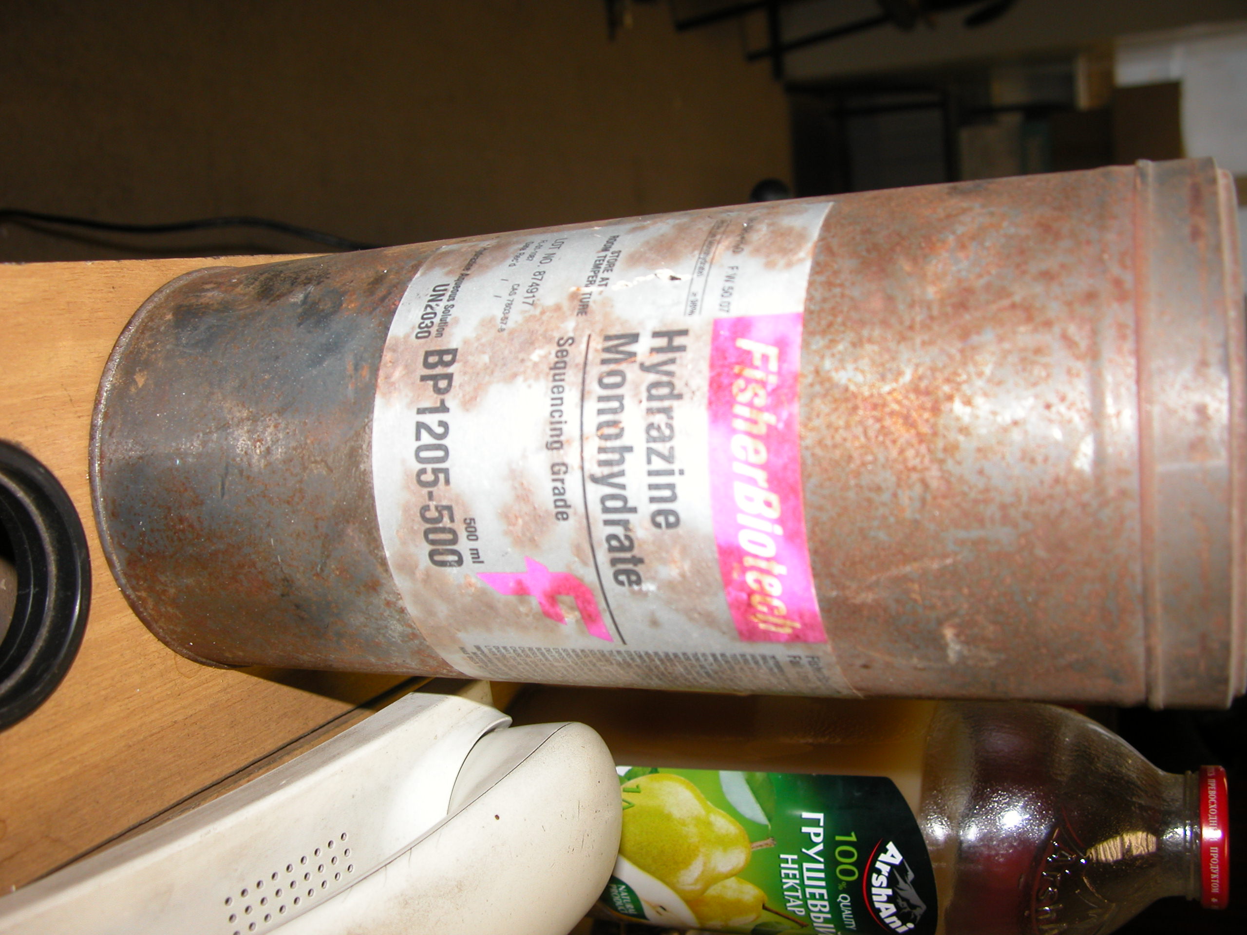

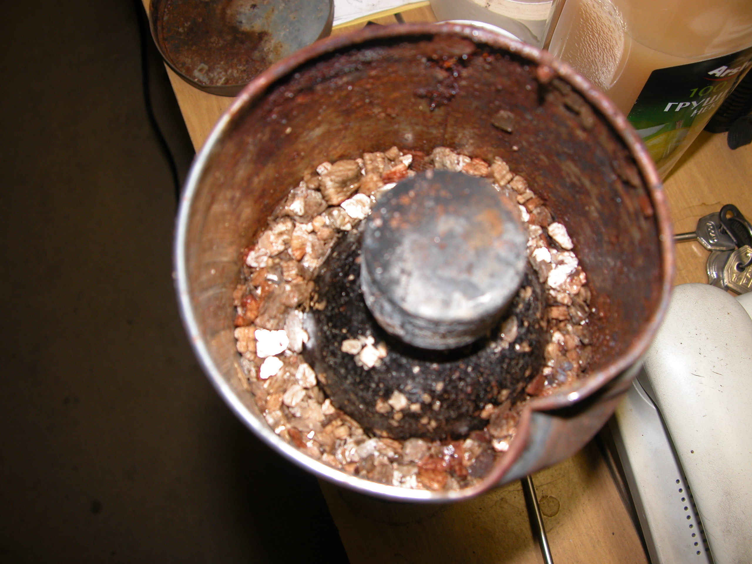

Гидразин (????? какое соединение) но похоже говорим о гидразин-гидрате имеет специфический гадкий запах, сильно "дымит" на воздухе и весьма ядовит (и взрывоопасен (это я к перегонке ГГ)) . Кто хоть раз с ним работал тот не спутает... Насчёт теста его на йод я не очень понял.. а что должно было быть с йодом такого специфичного?
Я вот такими банками пользуюсь, ещё с СССРовских времен запас остался :) ...

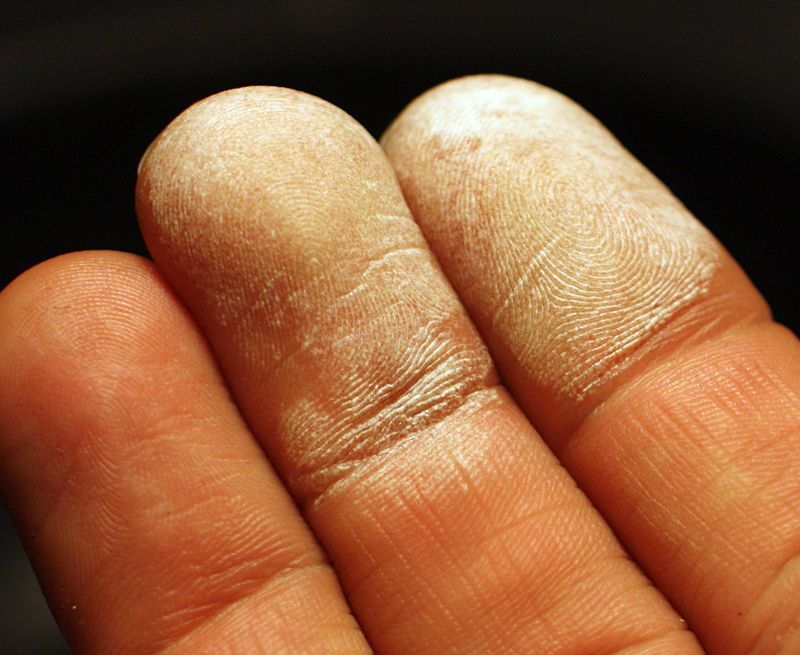

Точно! samotnik-красава :ay: , я сразу не поверил, а посмотрел википедию и на картинке точно такой же ожог, завтра проведу тест чтоб окончательно убедится

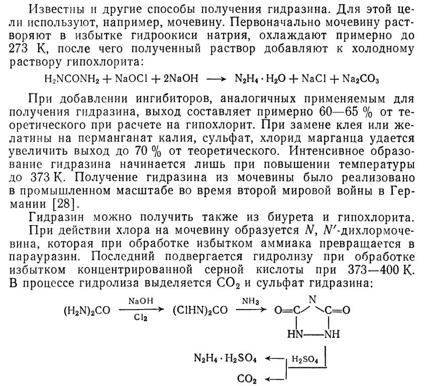

(обнаружил вот в этой книге.
Очень чёткий рисунок папиллярных линий, можно заносить в базу данных. :al:
