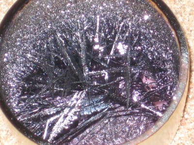

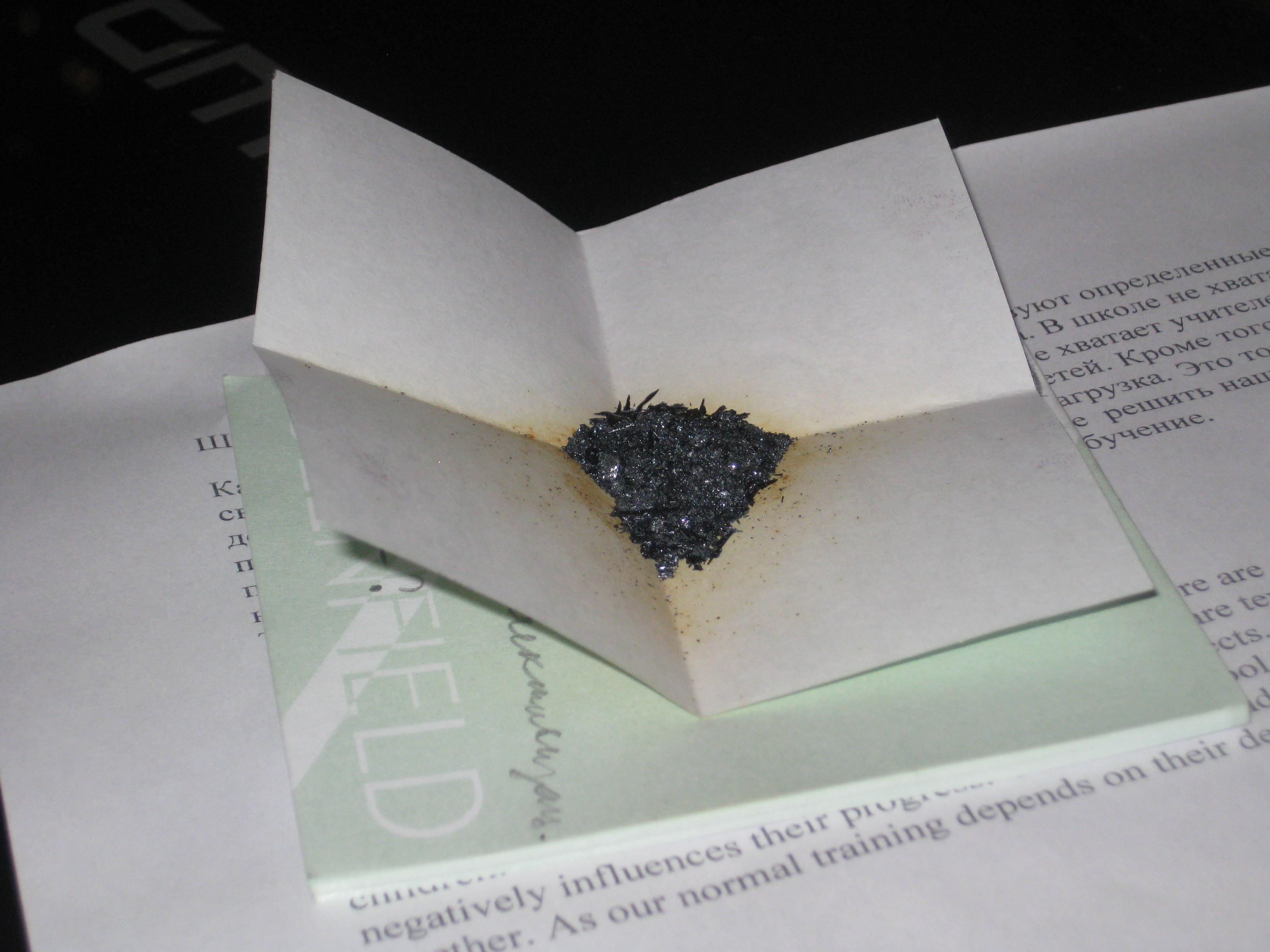

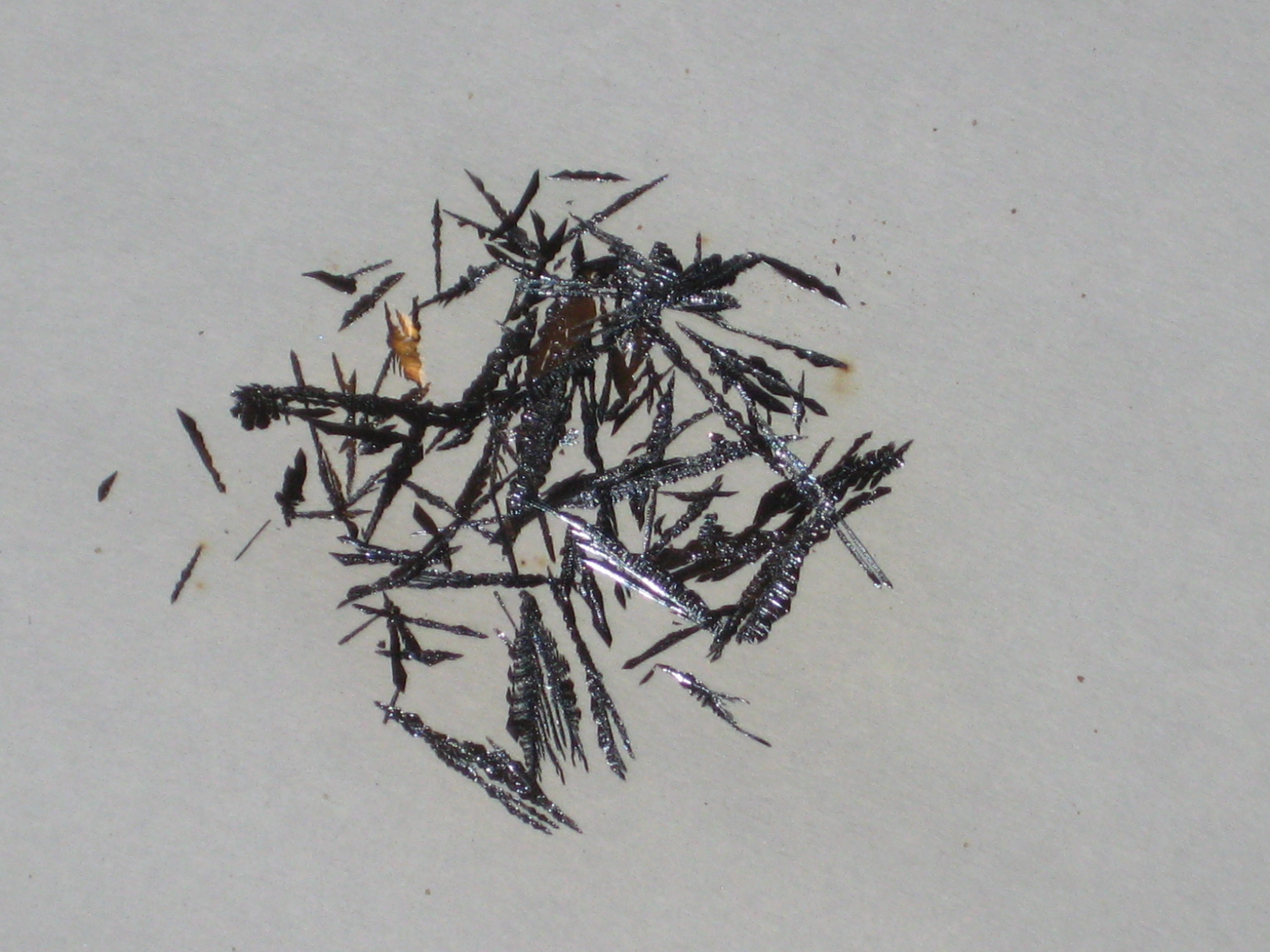

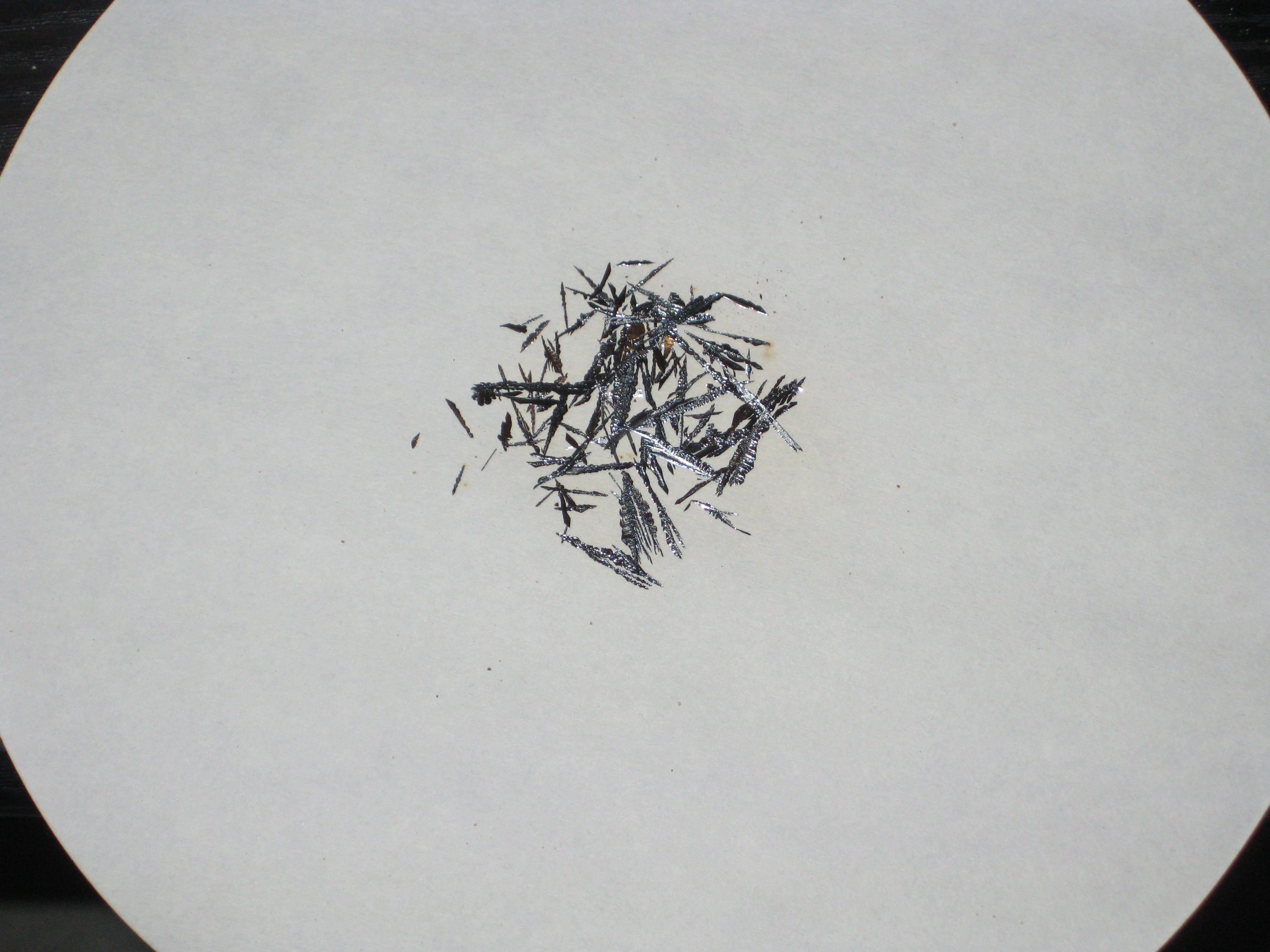

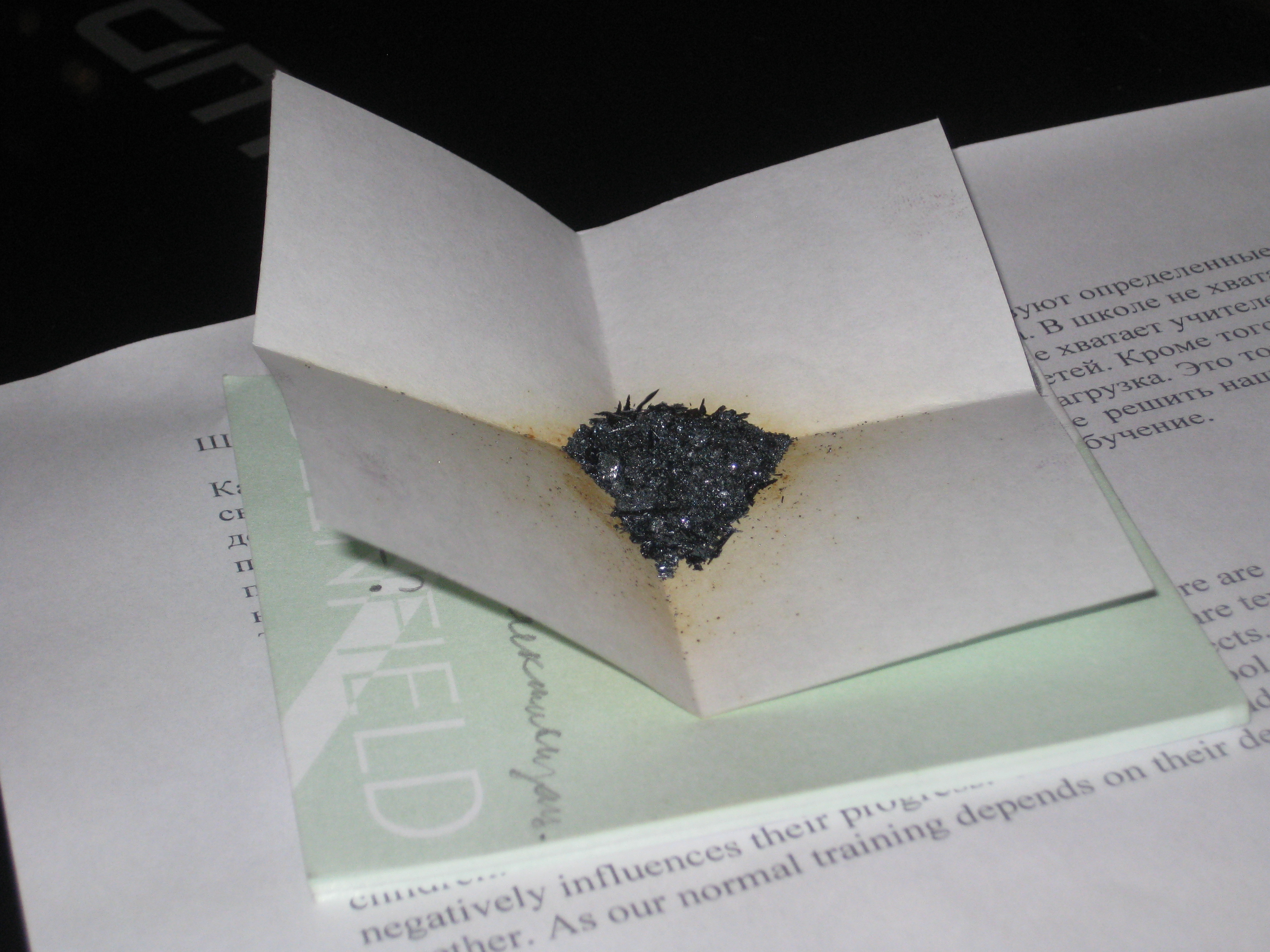

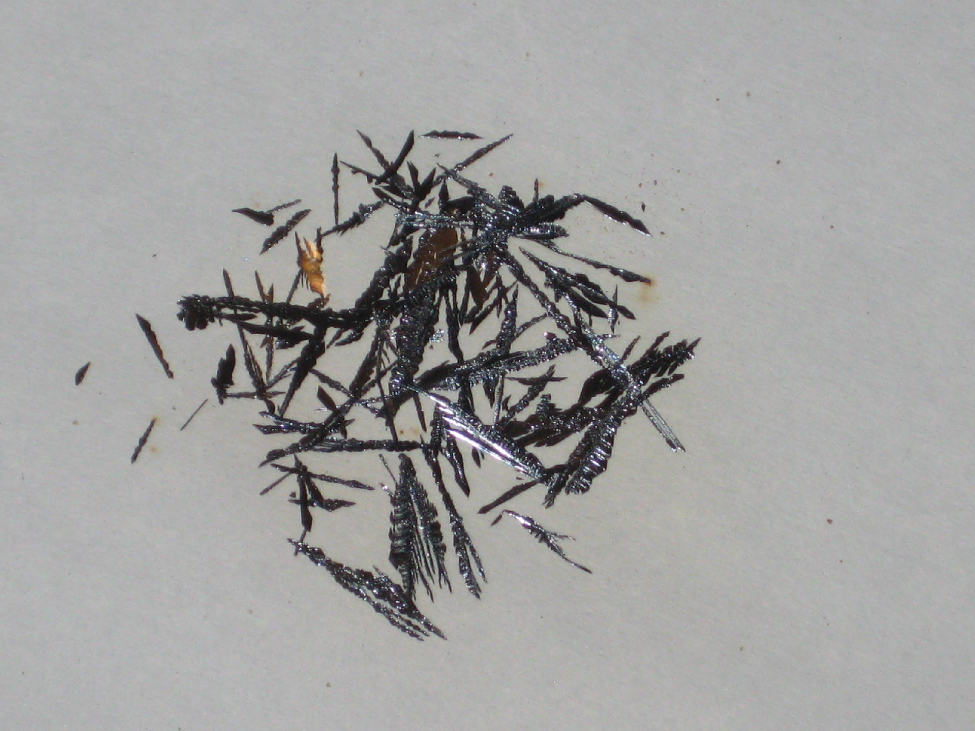

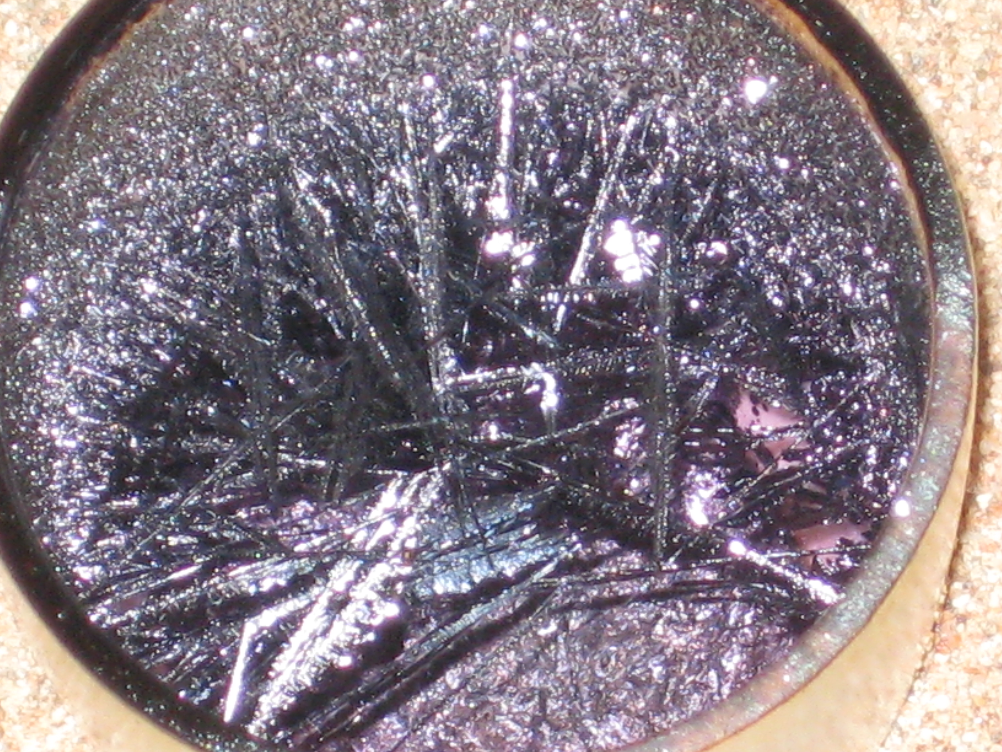

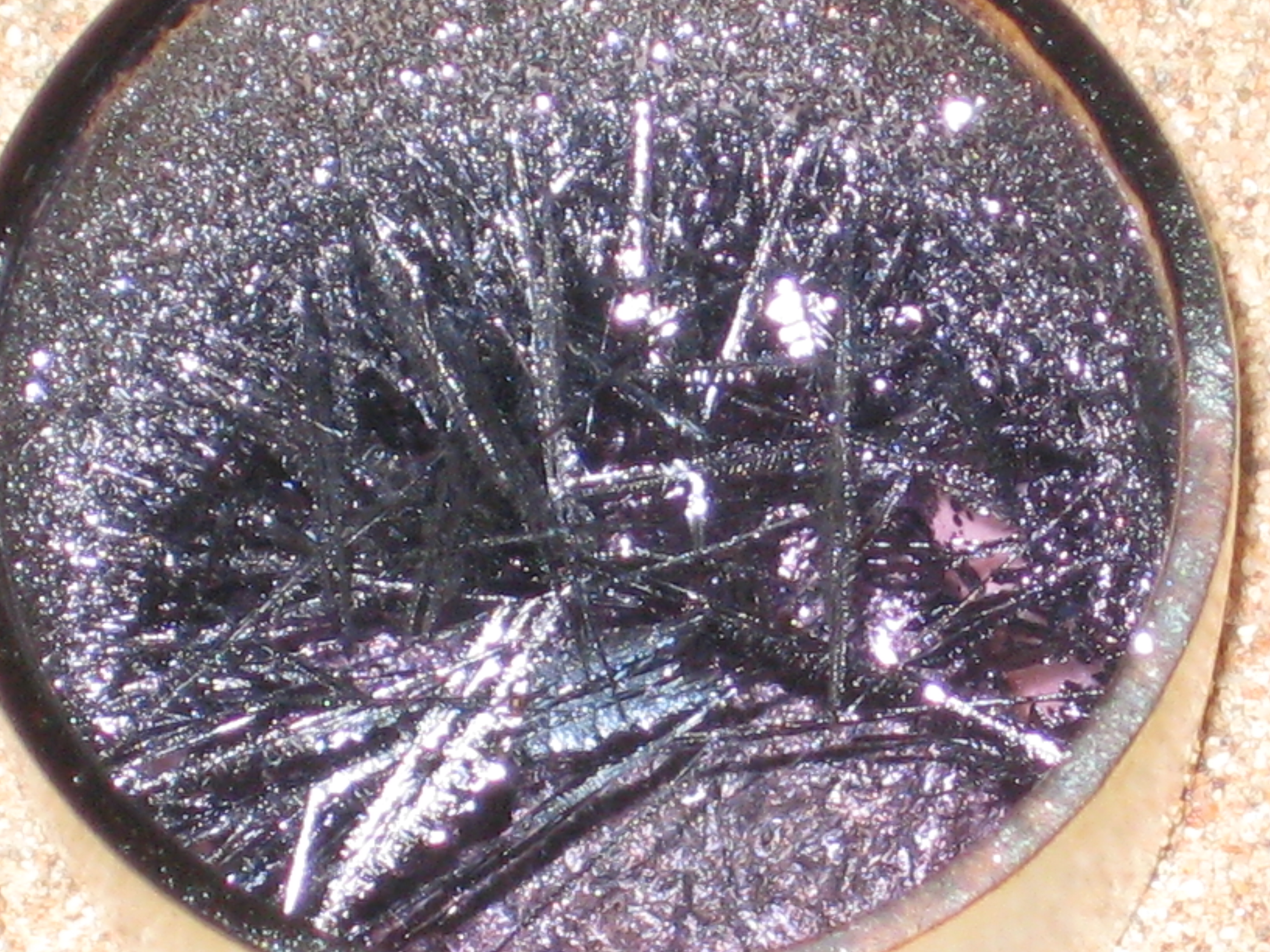

Продолжение! если будут вопросы задавайте.
File comment: конечный продукт
С уважением, Герман

Кристаллы сублимированного иода выглядят красиво, но передать это на фотографии трудно (по крайней мере, мне не удалось).
Уже давно планировал дать в журнале материал по выделению иода из аптечной настойки, но заснять это самому элементарно не хватает времени. Постараюсь составить статью из фотографий и описаний, выложенных участниками форума (разумеется с четким указанием авторства).

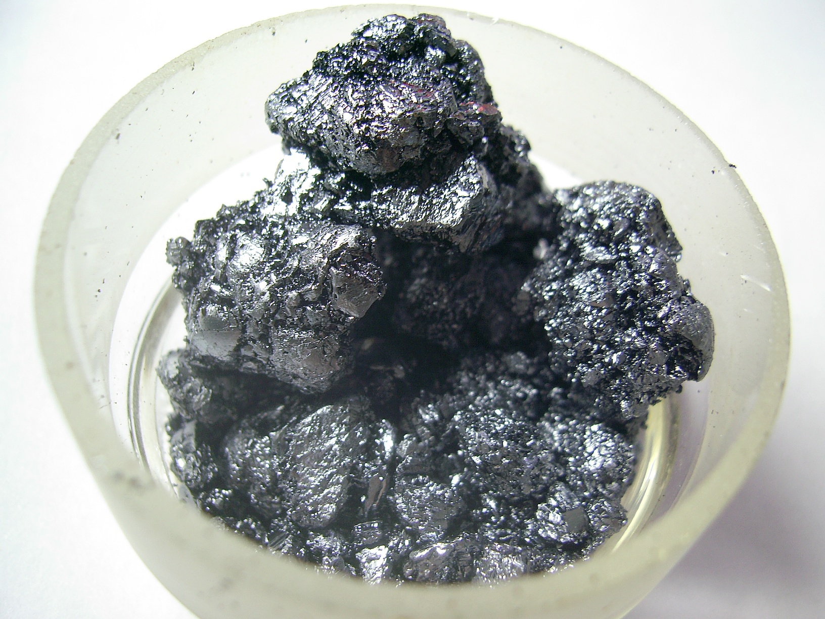

Йод (осч)

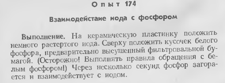

Нет, не пробовал. Недавно нашёл среди просроченных реактивов в кладовке пакет йода, около 0,5 кг и забрал себе. Принёс домой немного для опытов. Как установится хорошая погода хотел попробовать провести реакции с калием. Читал на форуме о отсутствии реакции йода натрием, с калием реакция должна пойти (подробностей о этой реакции не удалось найти) В химической энциклопедии Кнунянца написано, что
металлы из-за образования на поверхности защитной плёнки иодида энергично реагируют с йодом только в присутствии влаги
. О калии сказано, что он
взрывается при соприкосновении с бромом и растирании с йодом
Хотел также провести опыт с белым фосфором.
File comment: Фрагмент из книги М.А. Иванова М.А. Кононова Химический демонстрационный эксперимент
