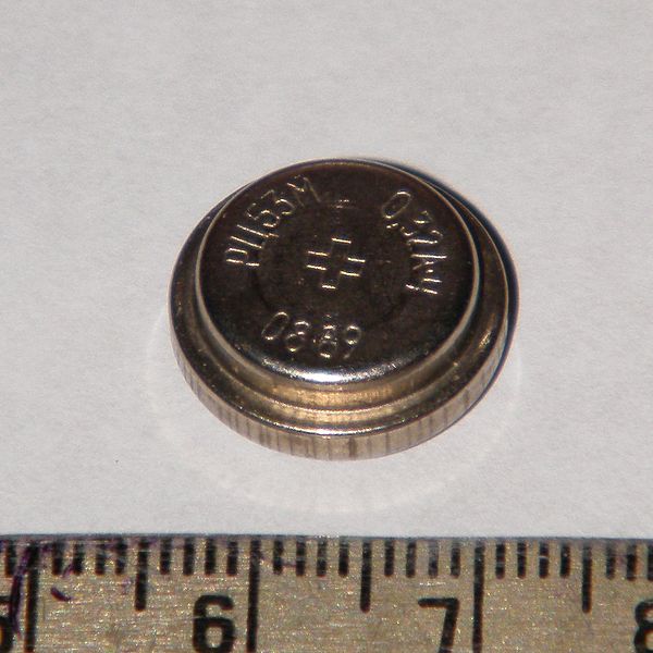

Posts: 69241
Ртутно-цинковый элемент:
http://ru.wikipedia.org/wiki/%D0%A0%D1% ... 0%BD%D1%82
Такие раньше валялись под ногами, как окурки.

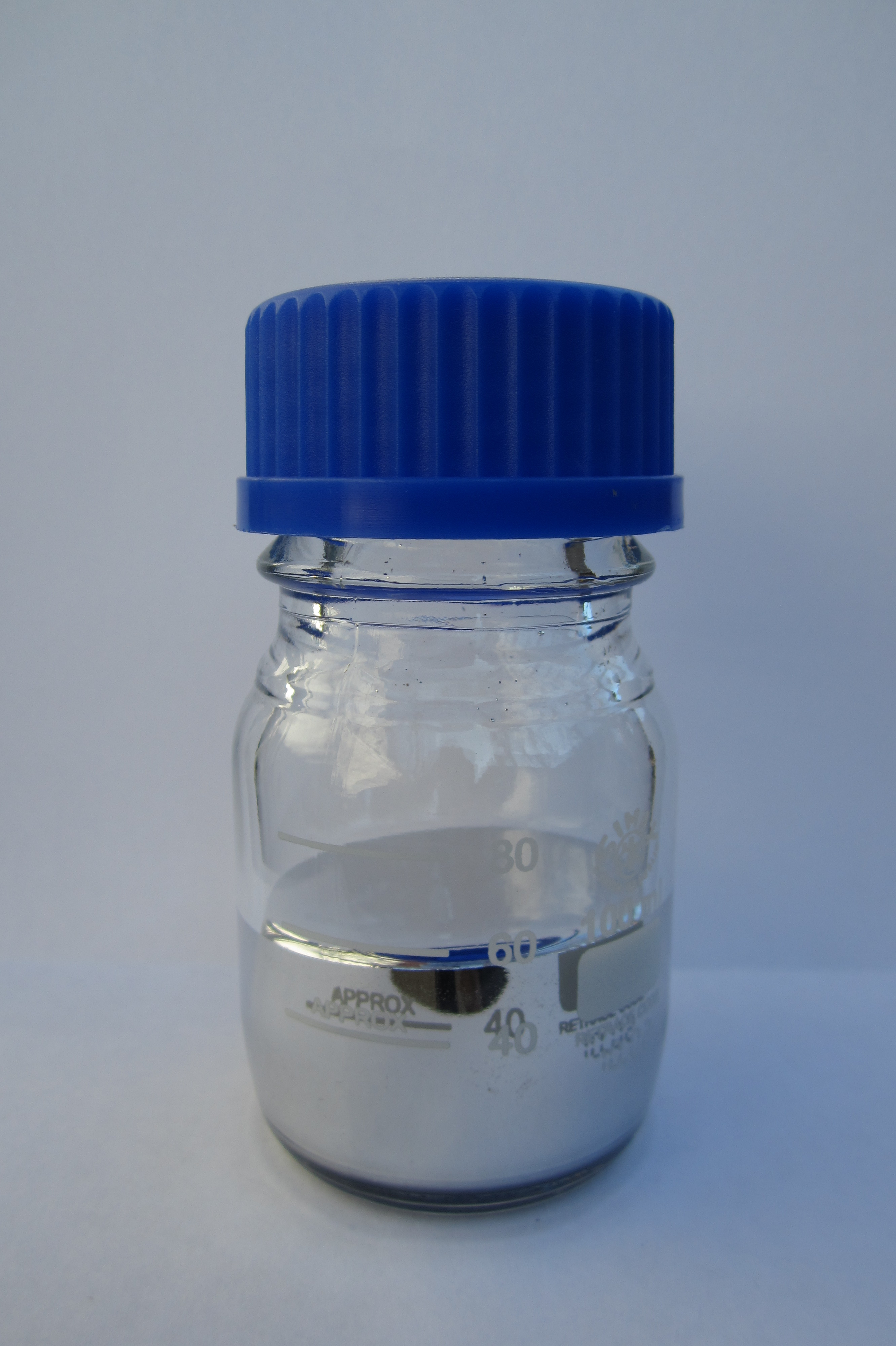

Подскажите,бывает ртуть черного или белого цвета?
 Post subject: Re: Ртуть, Амальгамы, Соединения Ртути, Опыты с Ртутью
PostPosted: 08 Mar 2014 21:17
Posts: 69241
Большинство металлов имеют серебристо-белый цвет. Ртуть - не исключение.
В мелкодисперсном состоянии металлическая ртуть темно-серая или черная - подобно другим металлам.

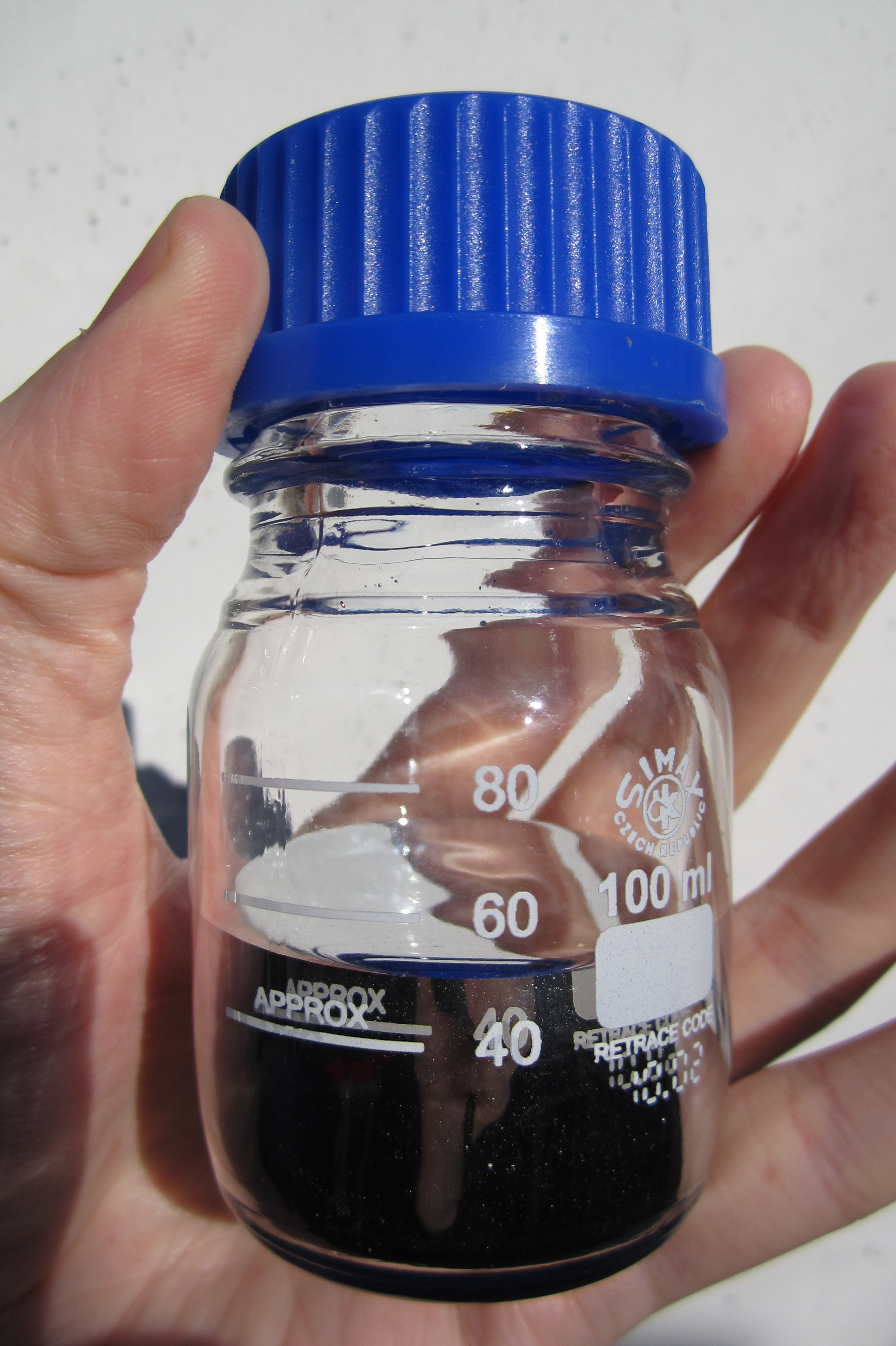

как выглядит черная ртуть?
PostPosted: 08 Mar 2014 22:32
Posts: 69241
