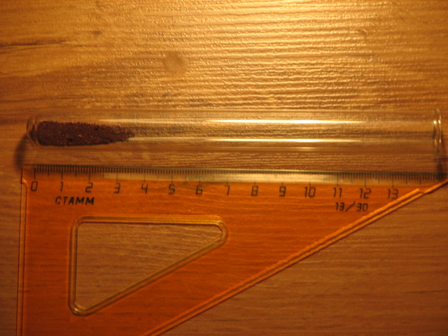

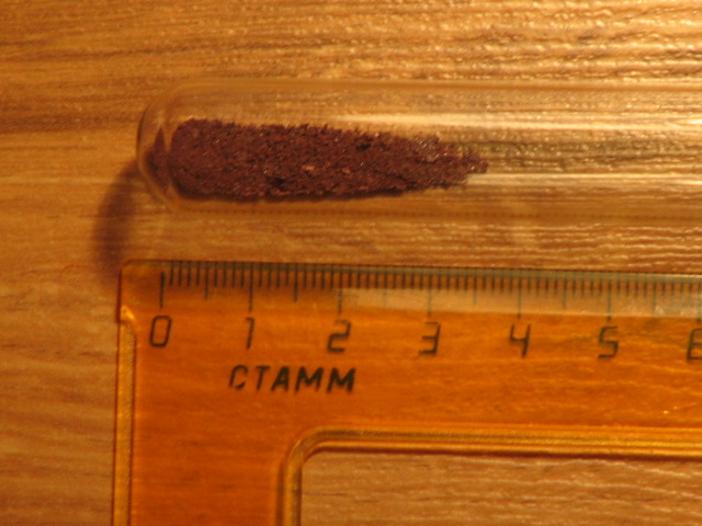

докладываю что на мой фотоаппарат свечение снять не удалось. насчет твердости мелка - оказалось что когда я срезал верхнюю часть шприца парафин который был рядом немного потрескался, но сейчас все нормально :)
З.Ы на фотографиях в пробирке находится кр фосфор который удалось получить из 3х пачек пистонов.

Количество неплохое.

PostPosted: 16 Oct 2010 17:49
Количество весьма приличное. Вероятно, для всех опытов с фосфором хватит 15-20 упаковок (если "расширенная программа" экспериментов, а то и меньше), что не особенно дорого и не надо трудностей с электрической дугой и восстановлением метафосфата.
