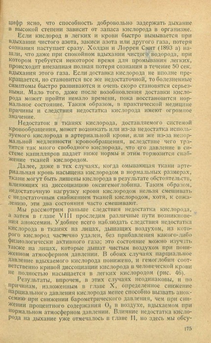

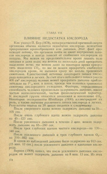

Книга занимательная, очень интересно полистать. Вот немного цитат:

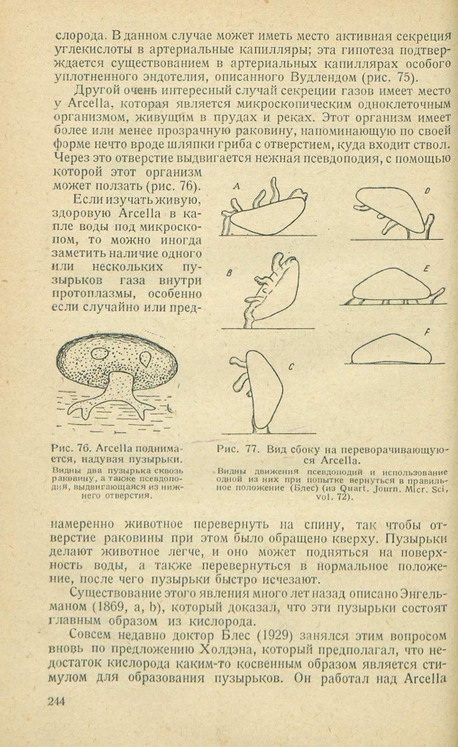

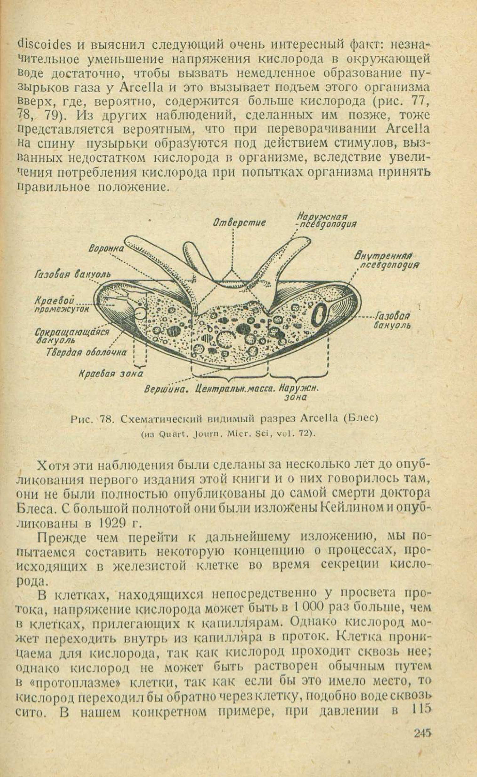

Или вот, например, факт о амебах:
