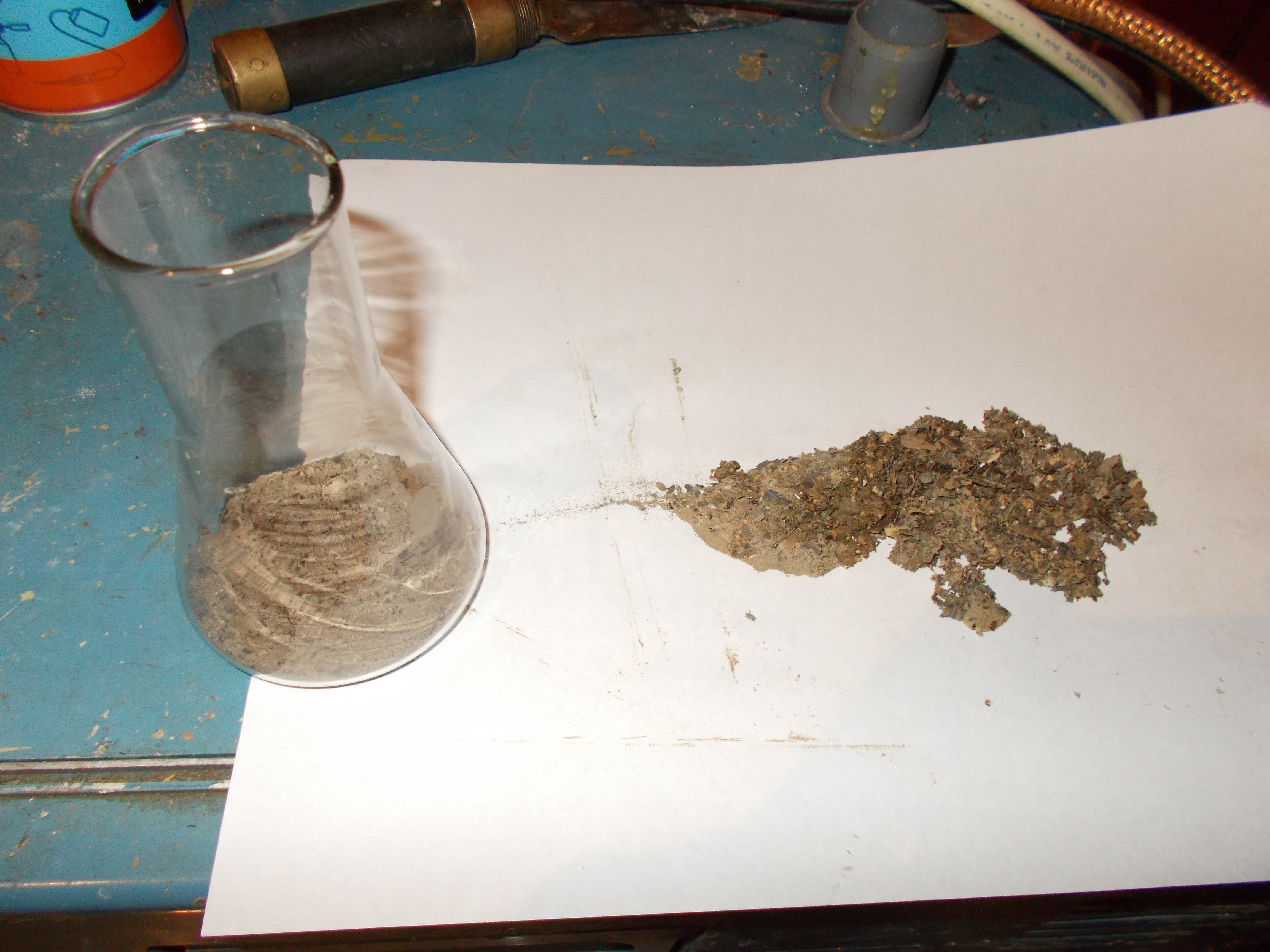

Похоже, что таки часть марганца превращается в гидроксид при электролизе и загрязняет конечный продукт. Есть ли способ избежать этого процесса? Читал, что масенькая добавка селенистой кислоты к католиту повышает выход по току до 90%, но уже третий день её "доварить" не могу -- в 50 мл 65% азотки селен все растворяется и растворяется, естественно с дичайшим бурым вонизмом. При этом чем дальше тем сильнее приходится подогревать.
Ну и как потом очистить металл от гидроксида? Вакуумной перегонкой? Или может есть какие-то "мокрые" методы?
Так и есть: при электролизе марганец выделяется совместно с водородом, прикатодная область защелачивается, выделяется гидроксид. Что бы такого не происходило в растворе должен быть сульфат аммония( в качестве буферной добавки)+раствор должен быть очень чистым, даже небольшие примеси железа, меди и т. д. резко снижают выход по току марганца+ надо следить чтоб плотность тока была в рекомендуемых приделах+ если электролиз проводить надо долго(нужно получить какое то значительное количество марганца) то нужно делать проточный электролизер (раствор обедняется по марганцу так как он не только востанавливается на катоде но и окисляется на аноде).
Еще из приколов: марганец получается часто пирофорным и при отдирании с катода загорается.
Очистку делали ЕМНИП добавлением сульфида.
Никак к сожалению, только сделать с нуля чтоб получался чистый металл

Posts: 43
Сульфат аммония конечно добавлял, в концентрации 100 грамм на литр, сульфат марганца в этот раз взял в концентрации 300 г\л. Исходные вещества с заявленной квалификацией ЧДА, растворял все в дистилляте.

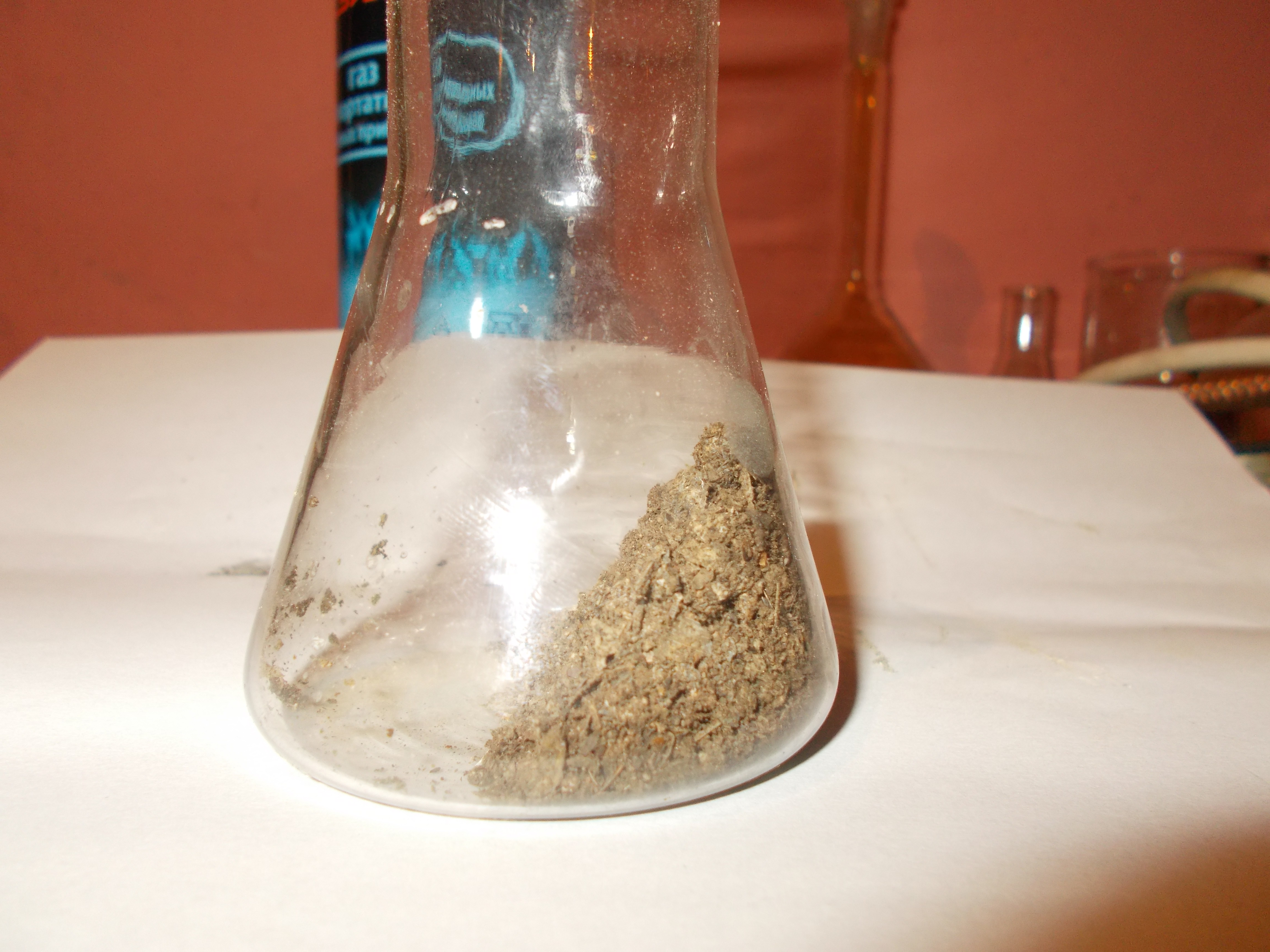

Сульфид аммония я в продаже не нашел, вычитал, что в водных растворах он сразу разваливается на аммиак и сероводород, который частично растворяется в воде и осаживает примеси в виде сульфидов. Так может просто сразу сероводород через электролит продуть и подождать пока все осядет?

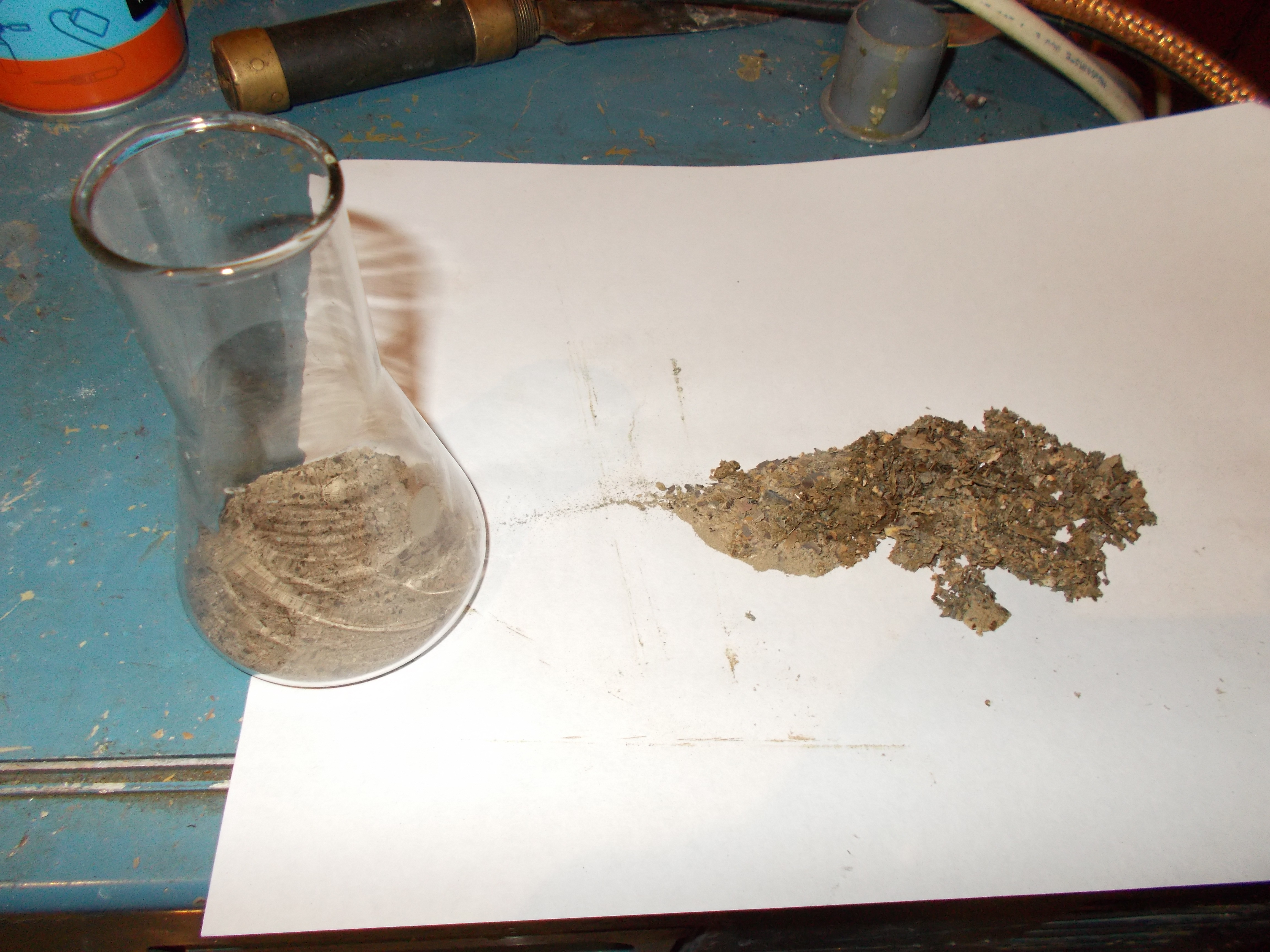

Вчера удалось наработать вот такое количество (колба на 100 мл), крупинка на кончике ножа в горелке с искрами сгорела, т.е. металл там есть точно. Гидроксида и оксида выделилось намного больше, осадки я растворю в серной кислоте чтобы "регенерировать" электролит.

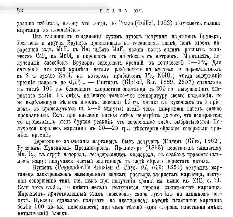

В порядке гипотезы: безводный галогенид марганца или двойную соль с хлористым калием например взять да и восстановить натрием. Отмыть водой потом и всё. Понятно, что обезводить соль марганца нелегко, но может всё же легче электролиза? Температура должна быть небольшой и сплав с натрием не получится, думаю.
 Post subject: Re: Марганец, Рений и их соединения
PostPosted: 10 Feb 2019 20:38

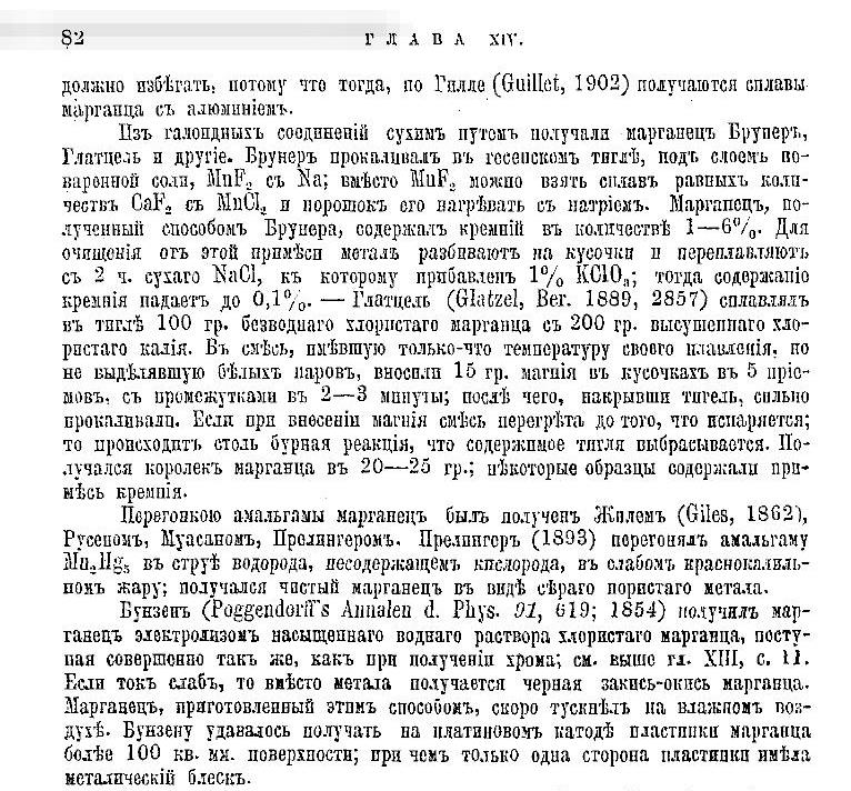

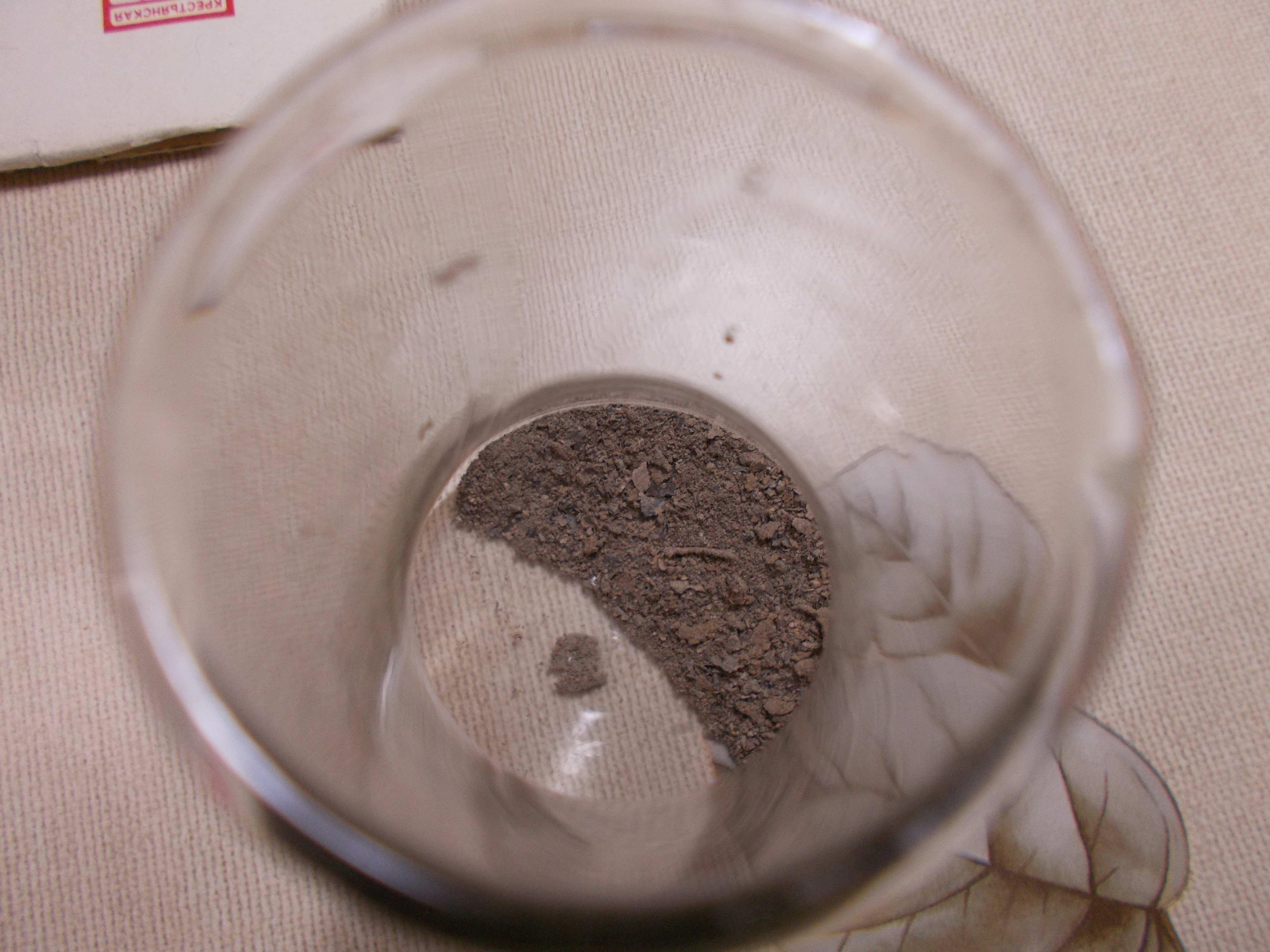

lyubavin_n_n_tekhnicheskaya_khimiya_tom_4_tyazhelye_metally (1)_084.jpg [ 181.5 KiB | Viewed 23325 times ]

Кремнию взяться больше неоткуда, кроме стенок тигля. Значит, взять алундовый и всё получится!

Ещё придумал: вместо алундового тигля выдолбить изнутри кусок негашеной извести или даже мела (прокалить потом!).

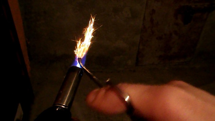

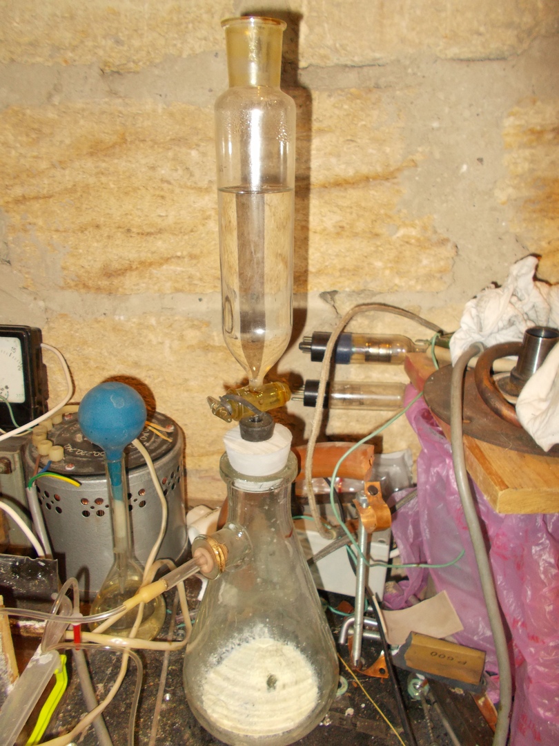

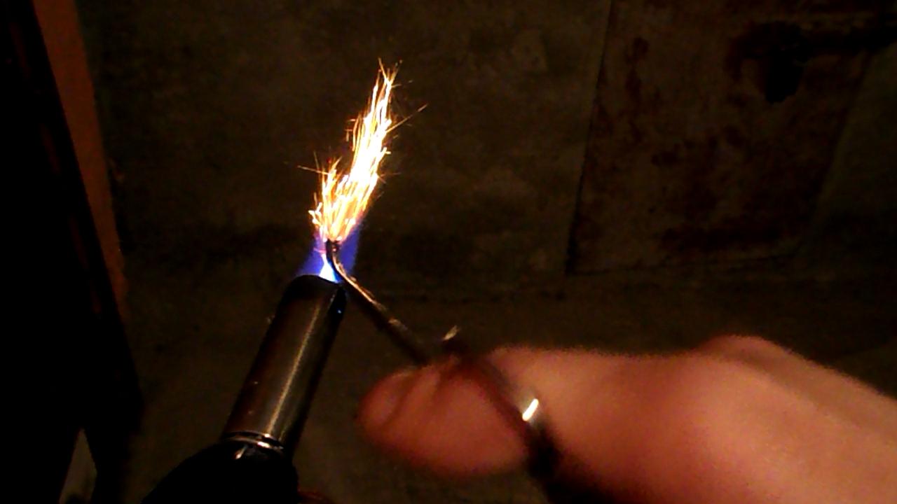

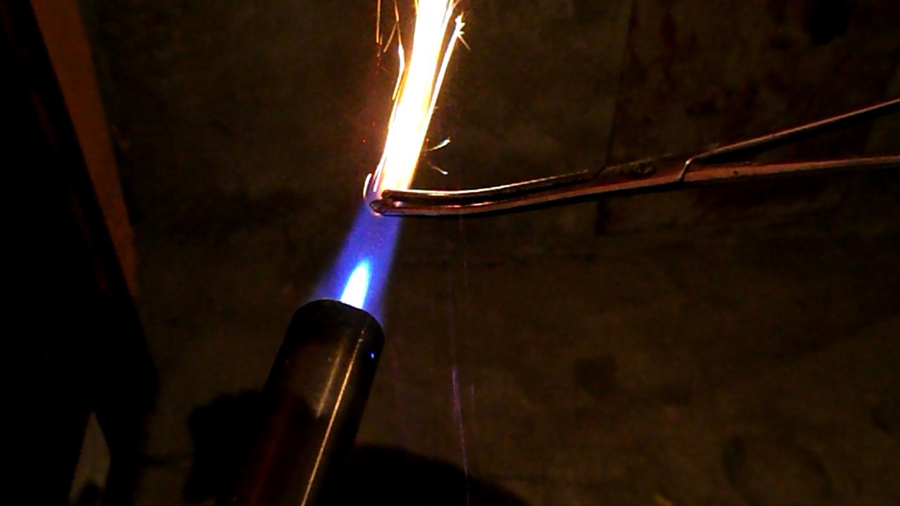

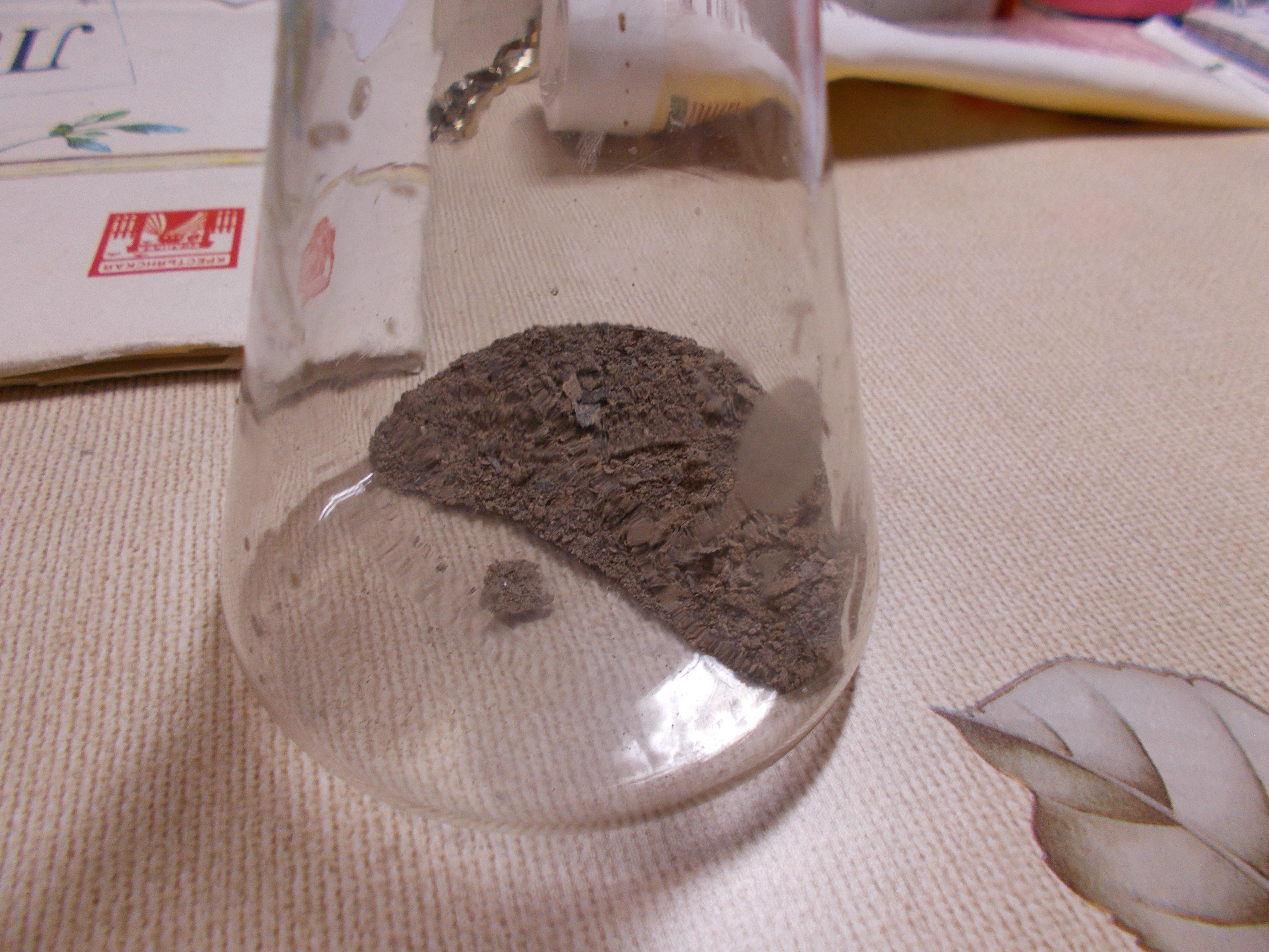

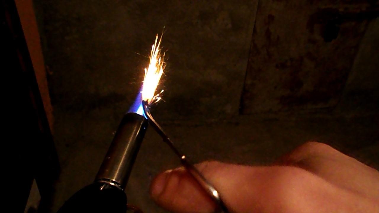

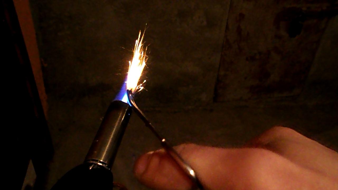

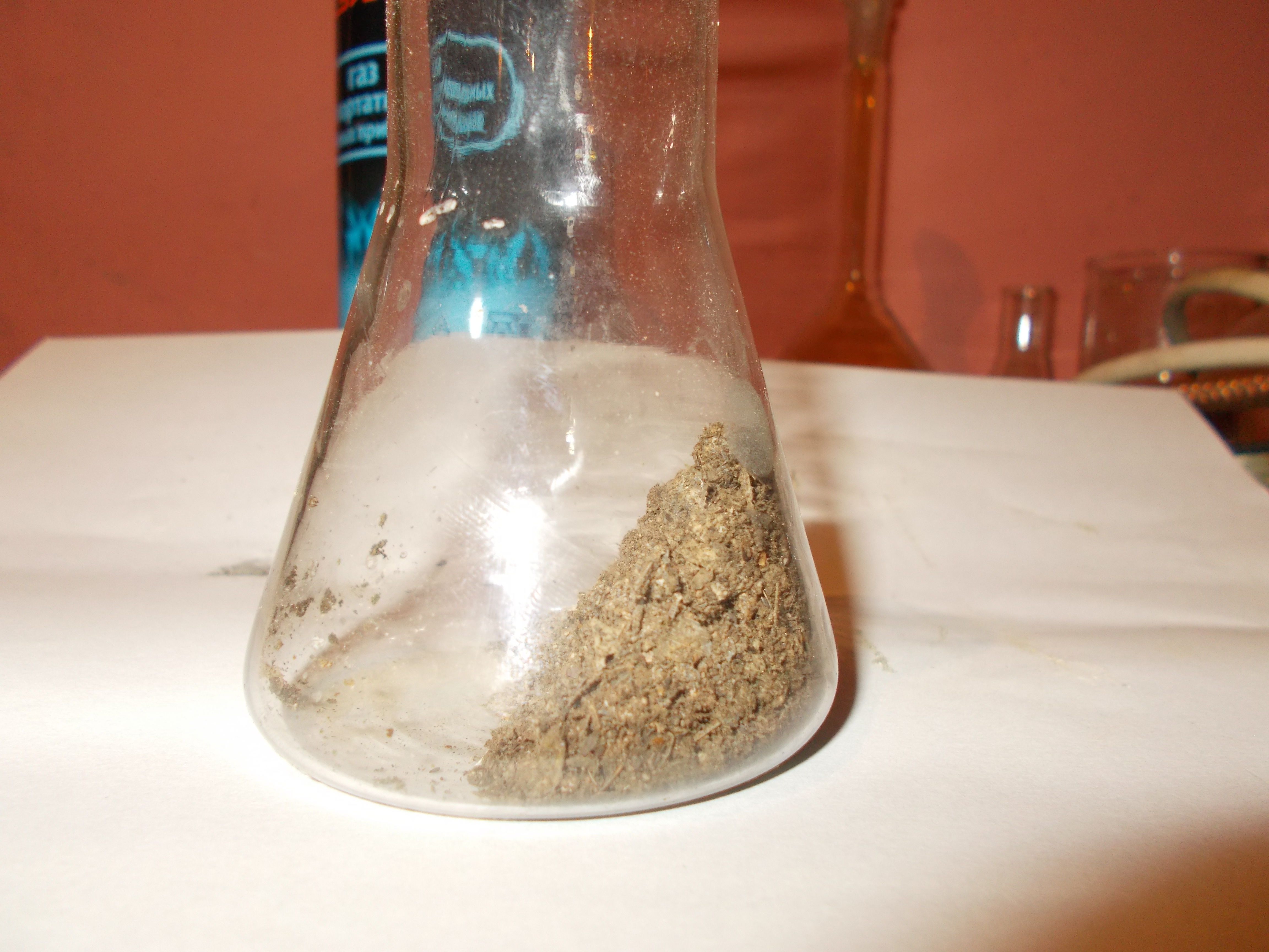

В общем сегодня замесил новый электролит и решил пробулькать его сероводородом. Для получения сероводорода соорудил простейший "генератор" из толстостенной бунзеновской колбы и капельной воронки. На дно колбы насыпал немного сульфида цинка, а в воронку налил концентрированной серняги. В боковой сосок колбы воткнул шланг от капельницы и тот его конец, который с иглой, опустил в колбу с электролитом. Приоткрыл краник на воронке и через электролит побежали бульки. Напомню, что электролит готовился из солей квалификации ЧДА, тем не менее раствор стал быстро мутнеть по мере пробулькивания. Вместе с этим помещение стало наполняться сначала аппетитным запашком, а потом через минут 10 запашок превратился в натуральное зловоние старой канализации вперемежку с вонью сгнившей цветной капусты. Когда ещё через 5 минут соседи с верхних этажей стали озадаченно спрашивать, почему воняет прокисшим туалетом во всем доме, то стало понятно что процесс очистки электролита оказался куда более вонючим чем я ожидал. Пришлось к большому сожалению уничтожить все источники вонизма, включая новый электролит и реакционную смесь из "генератора". Впредь будет мне уроком, что такие вещи нельзя делать без вытяжки, или, если все же её нет, то неиспользованный сероводород сразу сжигать на месте в пламени спиртовки или горелки.
После этого (и проветривания помещений) я замесил новую порцию рабочего электролита, но уже плюнул на очистку. И за сегодняшний вечер удалось наработать количество марганца по объему такое же что и за все предыдущие дни. Элеткролит изрядно выдохся, возможно завтра удастся из него ещё что-то выжать, а потом собрать осадки и отправить их на регенерацию. С одной стороны катода осел очень плотный слой марганца, с другой -- рыхлый в виде крупных чешуек. Металл получился опять загрязнен оксидом и гидроксидом, но, по крайней мере, получилось приличное количество. Суммарно в "приемнике" накопилось грамм 20 (может больше) этакого марганца-сырца.
File comment: горение марганца
DSCN6313.AVI_snapshot_00.08_[2019.02.10_22.27.42].jpg [ 49.35 KiB | Viewed 23308 times ]
DSCN6313.AVI_snapshot_00.07_[2019.02.10_22.28.50].jpg [ 48.06 KiB | Viewed 23308 times ]
File comment: горение марганца в пламени пропановой горелки
DSCN6312.AVI_snapshot_00.04_[2019.02.10_22.29.32].jpg [ 47.46 KiB | Viewed 23308 times ]

File comment: сероводородный генератор

Итак, после электролиза у меня осталось большое количество коричневого осадка, который выпал с анода и творожистого беловато-розоватого который выпал с катода. Согласно литературе это должны быть диоксид и гидроксид марганца соответственно. Они же, согласно литературе, растворяясь в серной кислоте, должны дать сульфат марганца, который можно использовать в электролизе повторно. При этом диоксид марганца, растворяясь, должен вытеснять кислород из серки.
Взял сначала гидроксид, прилил к нему концентрированной (98%) серки -- вместо привычного нежно-розового сульфата марганца получился раствор цвета темного красного вина с тугой мутью, а диоксид в этой же серке не растворяется совсем и кислород не вытесняет. В чем может быть дело? И что получилось из гидроксида марганца?

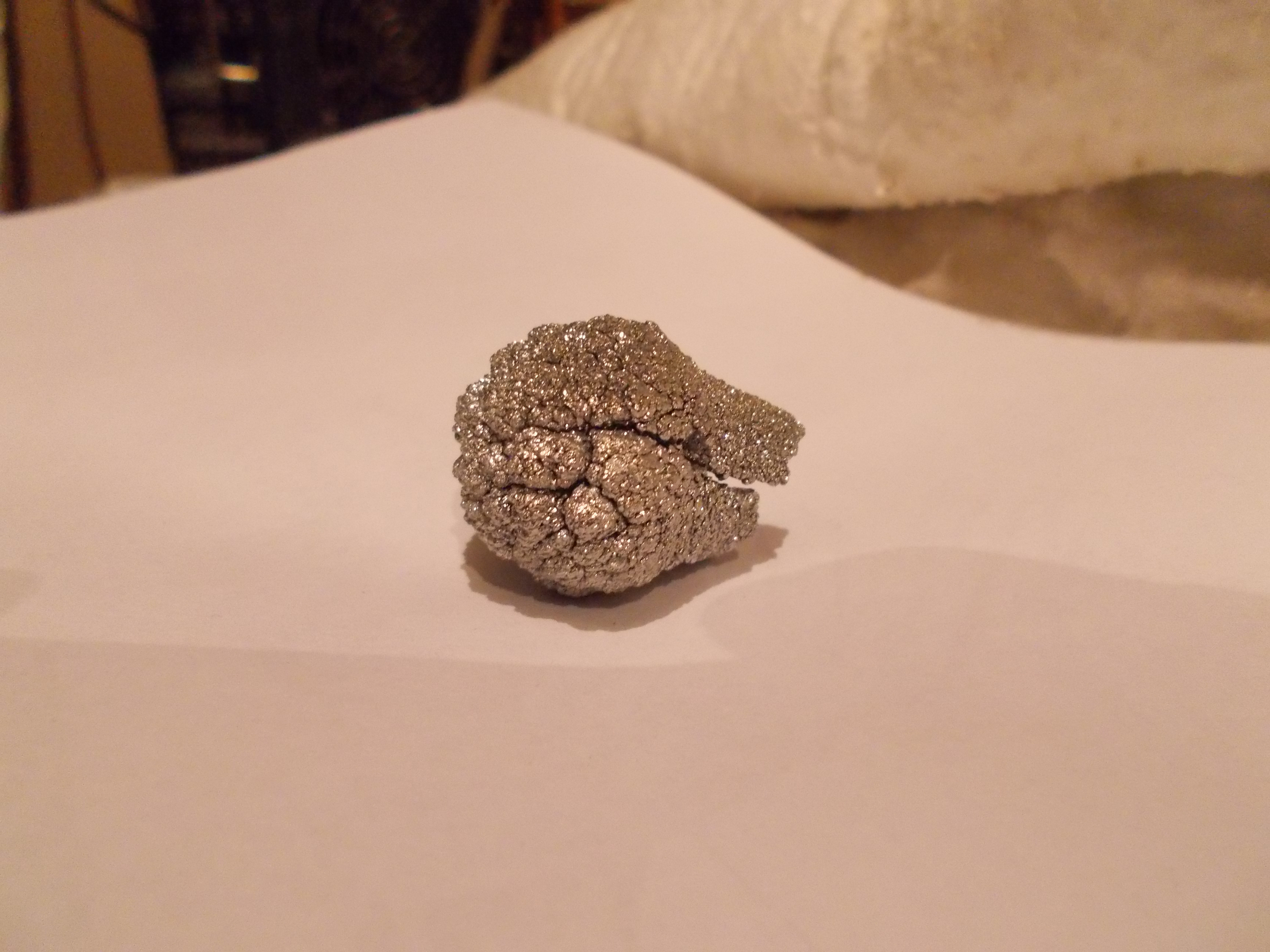

Королек металлического марганца, очищенного вакуумной перегонкой. И близко не похож на тот серо-бурый порошок грязного металла полученного электролизом, напротив он имеет светлый металлический блеск и видна красивая кристаллическая структура. Масса около 50 грамм. Презент от автора сайта periodictable.
