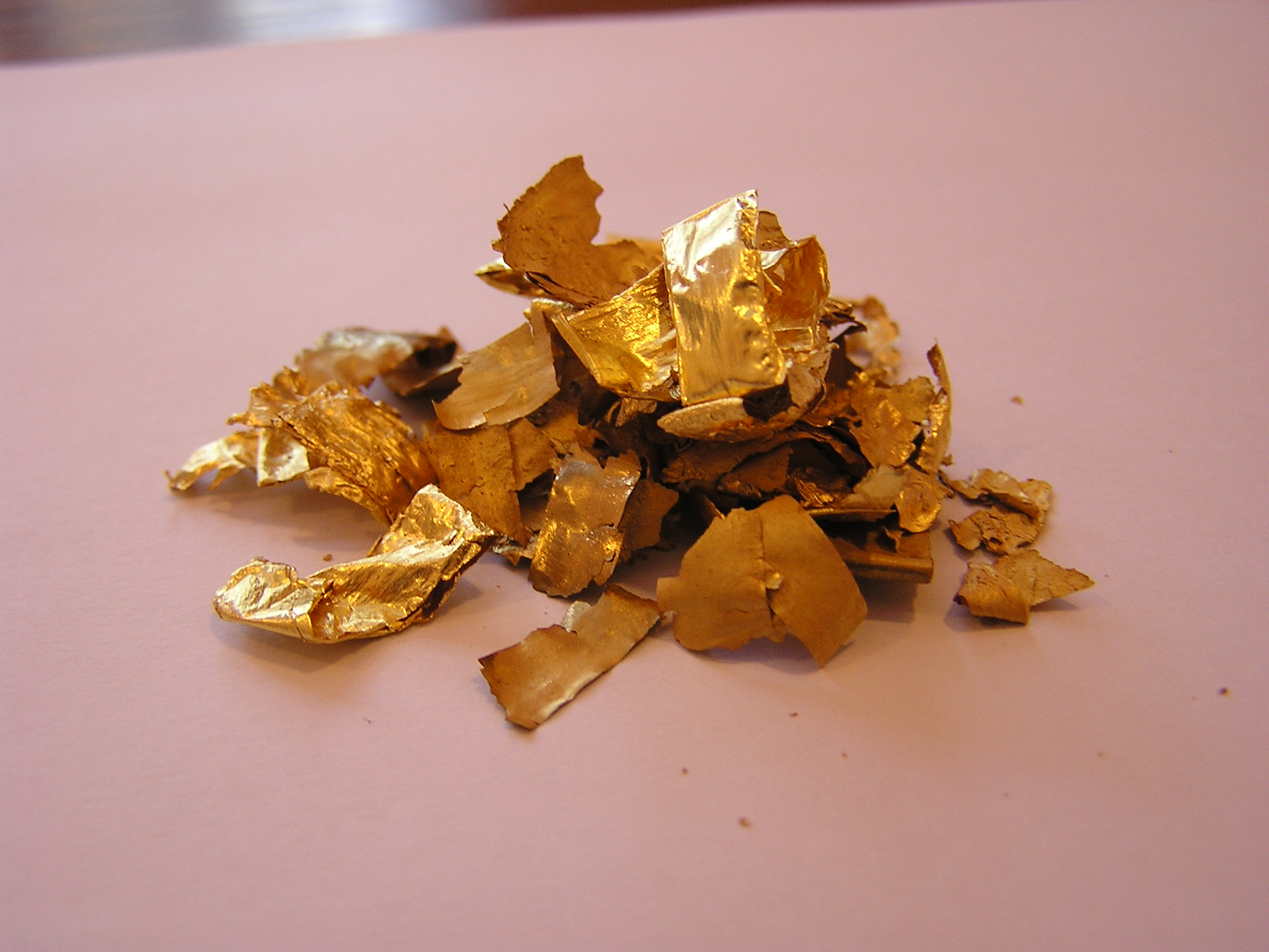

Золотые слитки Киргизии
http://chemistry-chemists.com/N1_2014/C ... -P4-1.html

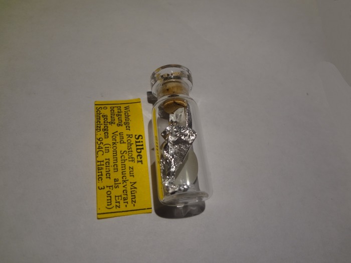

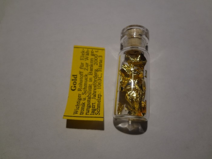

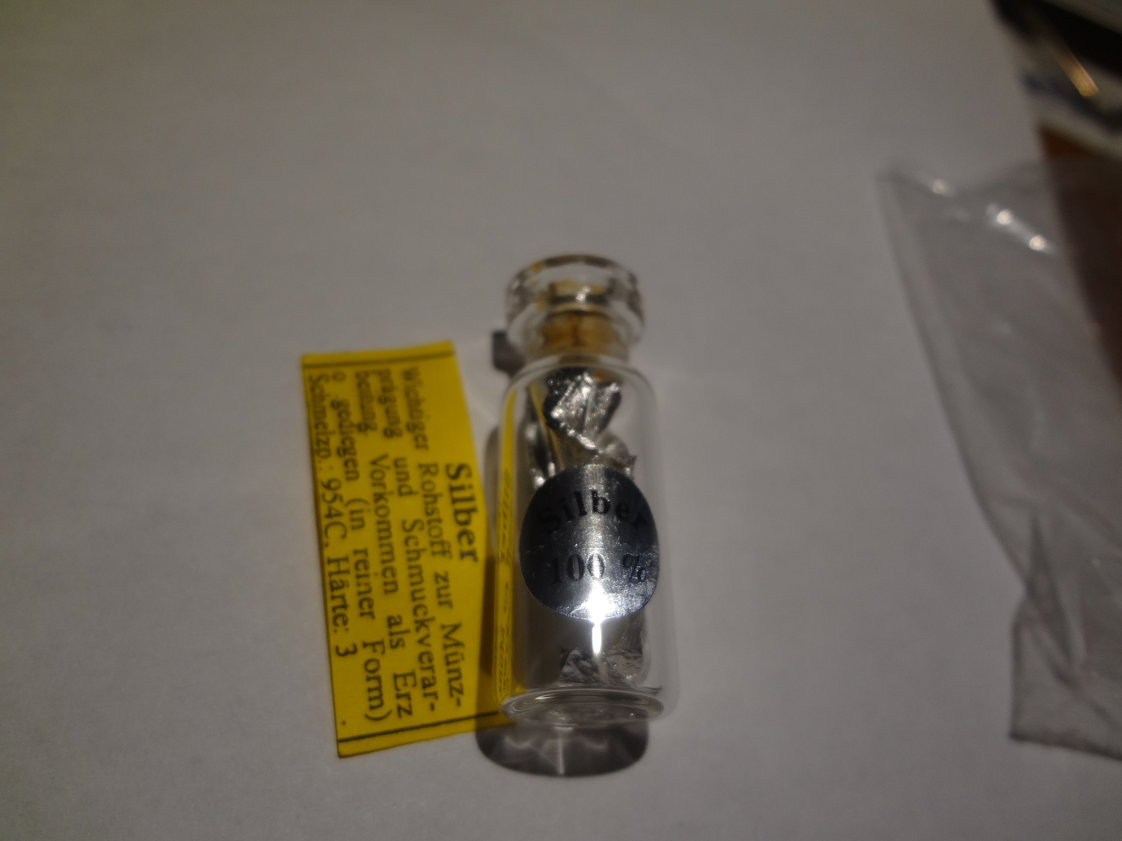

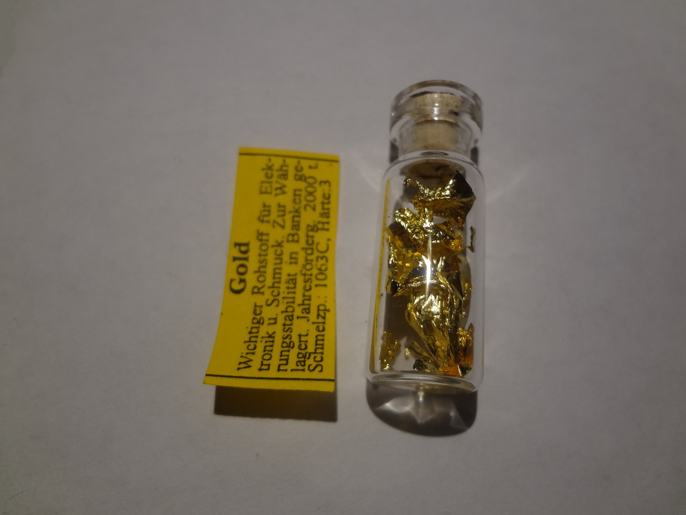

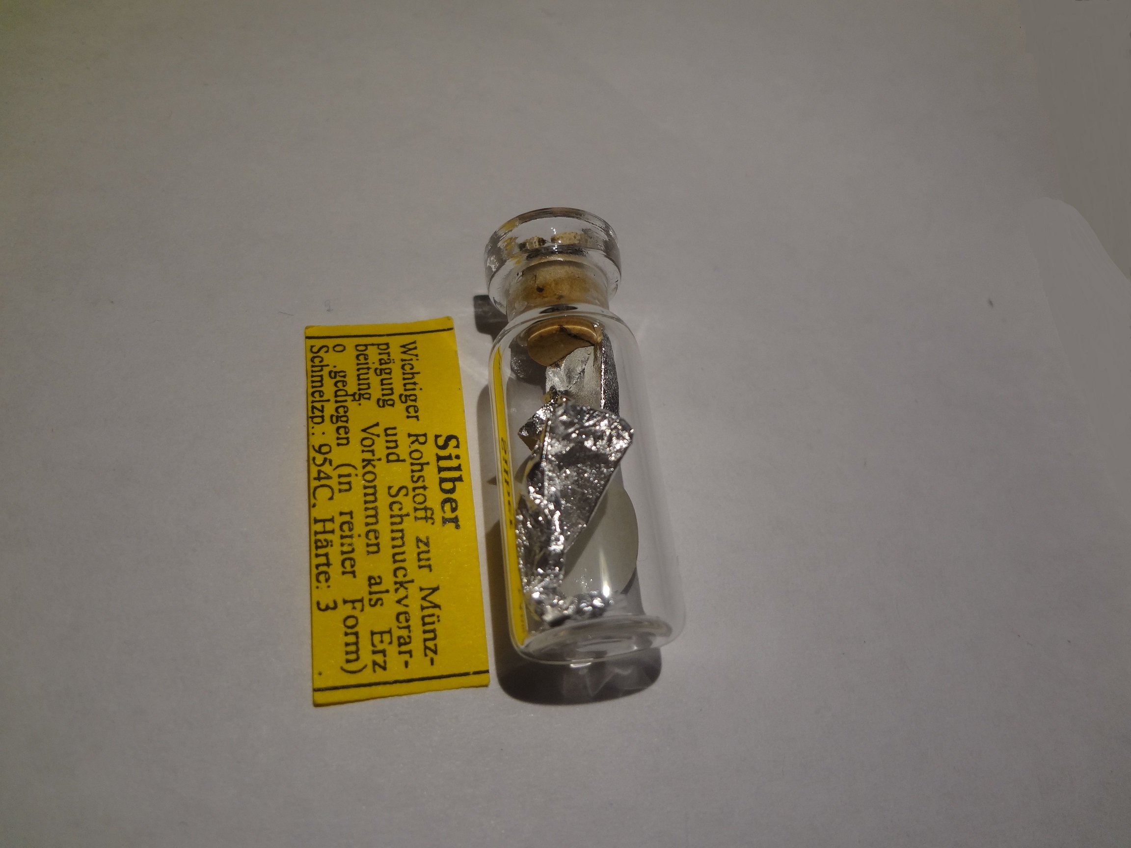

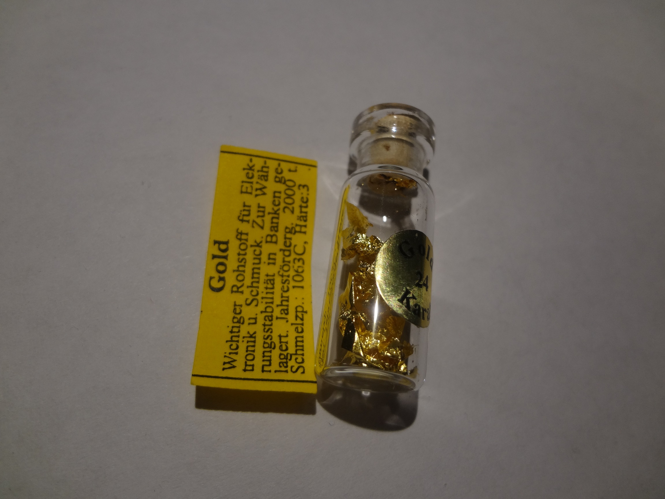

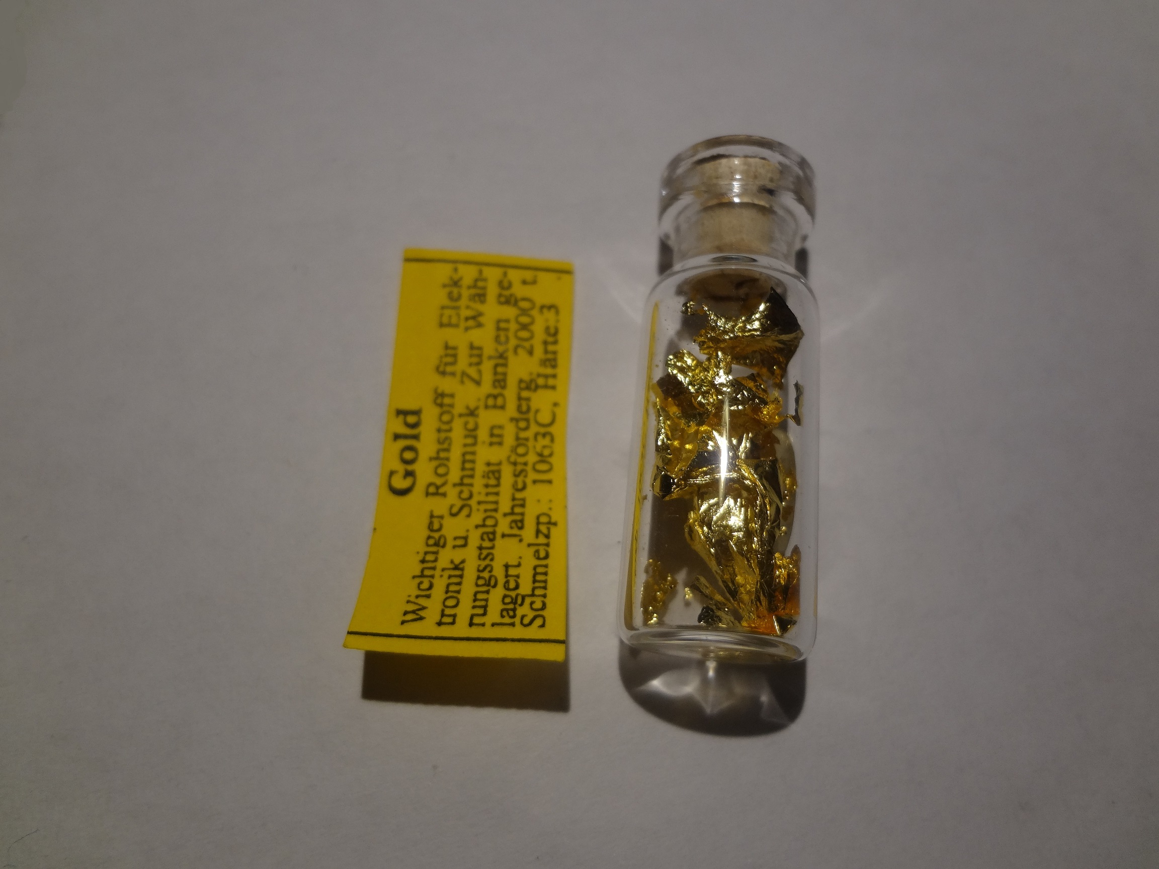

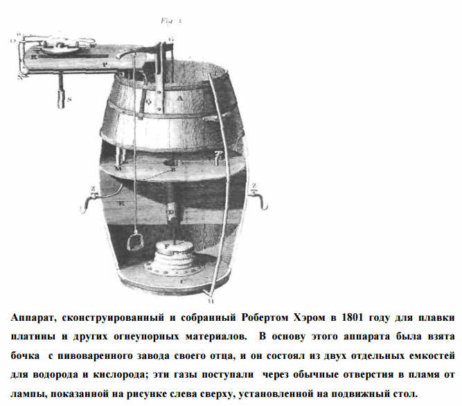

Случайно встретился любопытный факт:
При особо высоких требований к чистоте применяют тигли из CaO, в которых обычно сплавляют чистое Ag или Pt на водородно-кислородной горелке. При плавлении в тиглях из MgO платина может содержать до 3 % Mg.
Г. Лукс Экспериментальные методы в неорганической химии.
 Post subject: Re: Серебро, золото, платиновые металлы (химия, выделение)

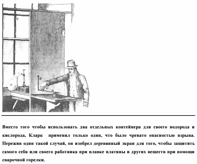

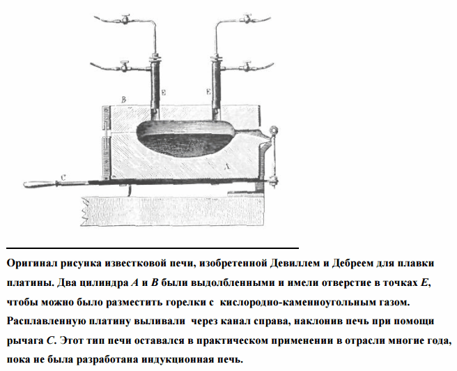

PostPosted: 13 Apr 2015 22:54
Дональд Макдональд и Лесли Б. Хант История платины и ее металлов-спутников
http://www.matthey.ru/marketnews/Pt-book.htm
Одним файлом книгу найти не удалось.
PostPosted: 14 Apr 2015 02:27
Объединил
