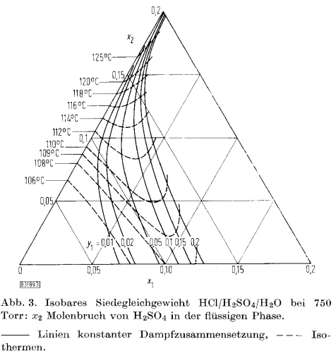

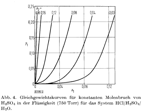

Здравствуйте.
Интересует вопрос получения концентрированной HCl способом вытеснения хлороводорода из 19% водного раствора HCl(полученной перегонкой 13% раствора) H2SO4 конц. и растворения его в 19% растворе HCl. Так как соляная кислота 19% и H2SO4 конц. являются ценными продуктами то интересует оптимальное соотношение добавляемого количества H2SO4 конц. к количеству HCl 19% в реакторе и условия проведения оного процесса.
Тут на мой, неопытный, взгляд существуют как минимум два варианта проведения оного процесса:
1 Добавлать H2SO4 конц.(количество?) к HCl 19% при комнатной температуре до того пока выделяется(активно?) HCl из реактора, после чего нагрев содержимого как минимум до температуры кипения азетропа 108 С
2 Нагрев HCl 19% до 100 С и добавление H2SO4 конц.(количество?) недопуская поднятия температуры выше кипения азетропа.
Так же добавляю диаграммы системы HCI/H2SO4/H2O из статьи(в приложении)
Может кто то подскажет методику расчета оптимального соотношения И\ИЛИ методику проведения процесса?
grewer1971.pdf [453.68 KiB]
Downloaded 974 times

Если для Вас азеотроп - ценный продукт, хлороводород имеет смысл получать действием серной кислоты на соль, а этот процесс наверняка описан во многих руководствах.
Я немного ошибся H2SO4 ценный а азетропа завались и его надо бы переработать в концентр. раствор
 Post subject: Re: Соляная кислота. Хлороводород
PostPosted: 17 Apr 2017 03:23
Joined: 28 Jan 2017 10:52
Posts: 49
Я бы в таком случае воздействовал серной кислотой (из капельной воронки с уравниванием давления) на хлорид и пропускал бы хлороводород через ваш азеотроп.

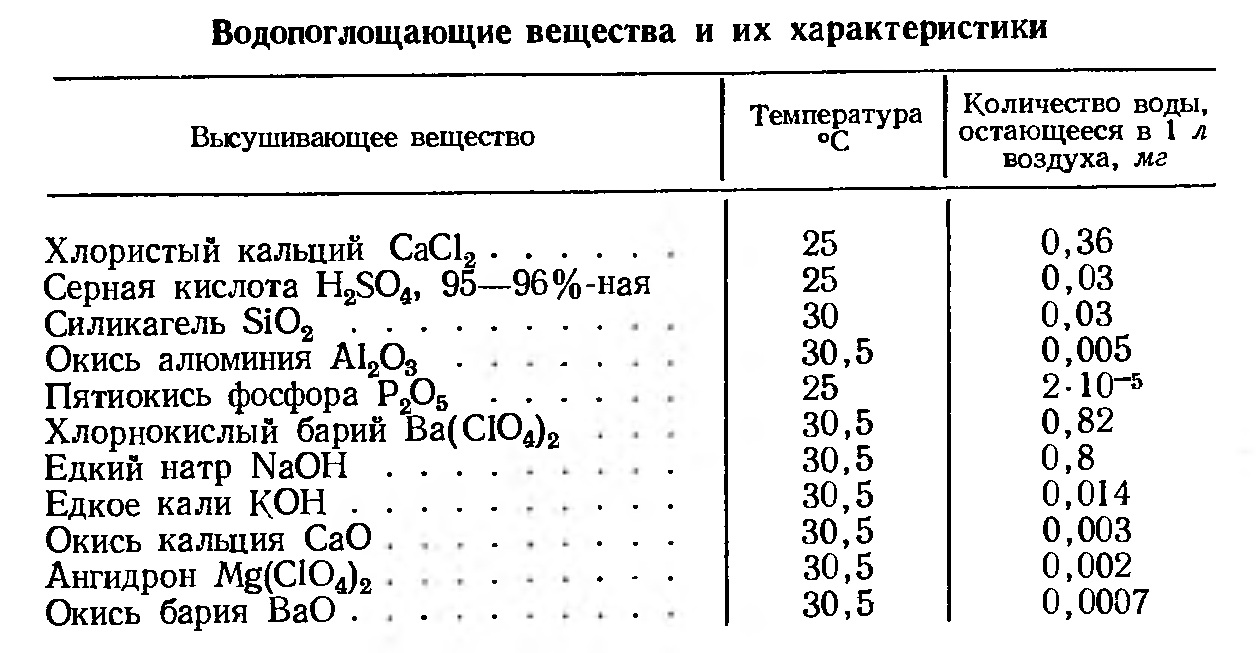

Здравствуйте.
Есть необходимость получать хлороводород.
Объёмы - пока лабораторные, на выходе требуется сухой HCl.
Самый простой вариант - получение "классическим" методом по реакции концентрированной серной кислоты с хлоридом натрия при 500+ C.
Предполагается, что в дальнейшей практике серная кислота не всегда может быть достаточно чистой и концентрированной.
Потому, стоит задача осушения (и, возможно, очистки) получаемого HCl.
По очевидным причинам, рекомендуемое осушение пропусканием через концентрированную серную кислоту - не лучший вариант.
Так что, есть идея для этого использовать силикагель, например марки КСКГ.
Можете ли посоветовать что-либо на этот счёт и будут ли проблемы с таким вариантом осушителя?
 Post subject: Re: Осушка хлороводорода
PostPosted: 25 Apr 2020 16:21
Posts: 2379
Почему не хлористый кальций?

Идея с использованием хлористого кальция была.
Но хлороводород тоже водоотнимающий агент.
Есть предположение, что хлористого кальция при том, что хлороводород и так достаточно сухой, будет недостаточно.

Если масштабы лабораторные - дешевле и проще купить достаточно "чистую и концентрированную" кислоту - хотя бы для промывки газа, а не строить вавилонские башни. Как вариант - предварительно почистить серную кислоту. В литературе четко описано, что хлороводород сушат серной кислотой
Ф.М. Рапопорт, А.А. Ильинская Лабораторные методы получения чистых газов - С.130-132
viewtopic.php?p=1918#p1918
Если нужна особая чистота - газ конденсируют в приемнике с азотом и разгоняют по фракциям.
________
Посмотрел Воскресенского - формально силикагель дает примерно ту же степень осушки, что и серная кислота, но что у него будет с емкостью, когда влажность будет не порядка 20-80%, как в воздухе, а при очень низкой влажности (да еще и в присутствии HCl) - вопрос интересный.

Масштабы пока лабораторные.
За книжку спасибо, про осушку серной кислотой знаю, но для будущего процесса - не вариант.
Потому и смотрю в сторону силикагеля.
Насчёт влажности, да - 5-20%, вряд ли более (т.к. кислота тех. не бывает столь плохой, она 91-92%), так что этот вопрос остаётся.
В принципе, силикагель не должен реагировать с HCl, потому условия, вроде как, не должны поменяться, к тому же, он несколько технологичнее CaCl (что вполне оправдывает цену выше где-то в 1.5-2.5 раза).
