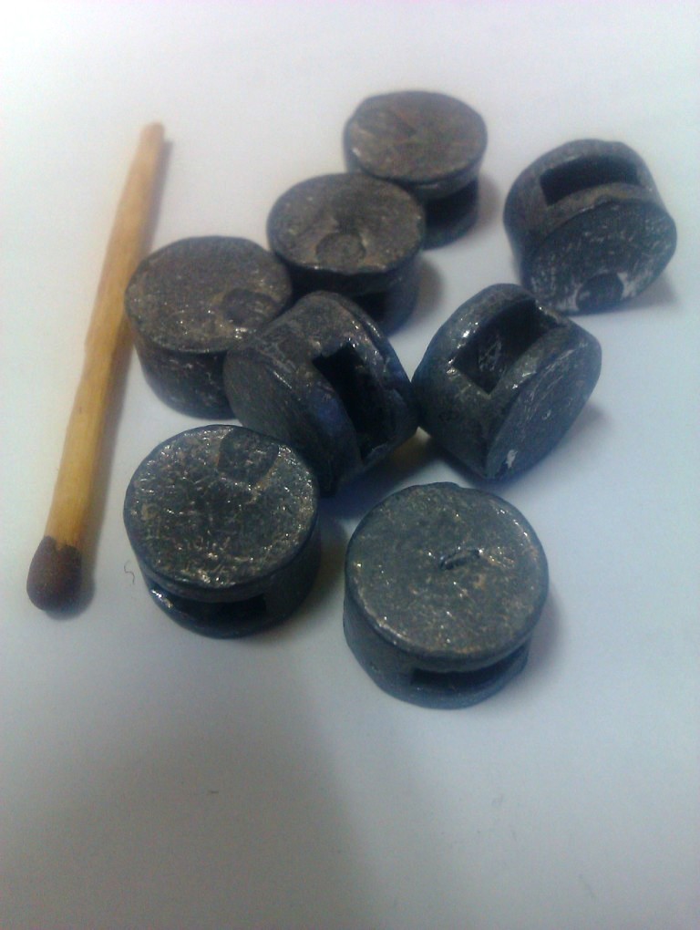

Товарищ отдал 6 кг 10-мм свинцовых пломб:
Я думал, те из более чистого свинца, но нет -- плавят сии штуки со всякого свинцового лома, лишь бы содержание сурьмы в итоге не превышало 0,6% (DSTU 2803-94).
Товарищ мой не "двинут" на веществах, как некоторые, посему "всего лишь" два года возил те пломбы в багажнике своей машины ))). Теперь понятно, почему он так довольно хихикал, "сплавляя" мне постылый мешок с пломбами.
Подозреваю, в конце-концов и меня ждёт нечто подобное -- ведь плавить я эти фитюльки точно не буду, растворять в кислотах -- и подавно... Но покамест верчу в пальцах серые тяжёленькие кругляшки, чешу репу ((.

PostPosted: 07 Aug 2017 15:21
Posts: 7057
ну, пломба должна сохранять некоторую хрупкость, иначе какая это пломба, если ее можно безболезненно разжать и снять, а потом надеть обратно?
думаю, в качестве грузил рыбакам точно пойдут :)

PostPosted: 07 Aug 2017 15:37
Думаю, тут не в хрупкости дело. Просто безсурьмяный свинец практически очень мало где применяется. А пускать на пломбы "трёхдевяточный" (или какой там большей частью выплавляется?) -- слишком жирное удовольствие. Кали б не чрезмерный рост жёсткости пломбы -- гостировали бы и "не более 1% Sb", уверен.
