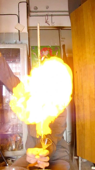

Эксперименты с водородом
Огонь на ладони (горение пены с водородом) ч.1
http://chemistry-chemists.com/N5_2013/C ... -P5-1.html

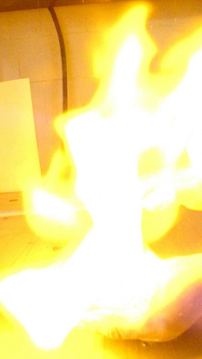

Мыльные пузыри с водородом (вспышка) ч.2
http://chemistry-chemists.com/N5_2013/C ... -P5-2.html

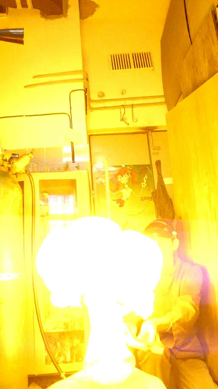

Горение пены с водородом ч.3
http://chemistry-chemists.com/N5_2013/C ... -P5-3.html

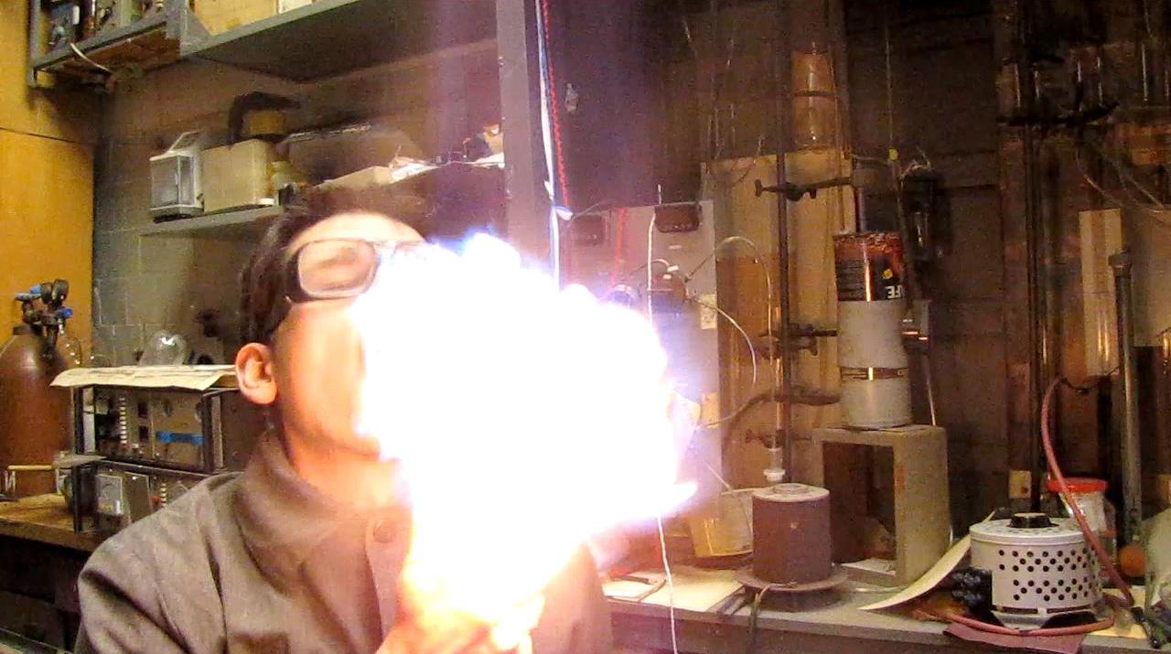

Огненное дыхание
http://chemistry-chemists.com/N2_2012/P ... -P3-3.html
(Эксперименты с пропан-бутановой смесью ч.3)
