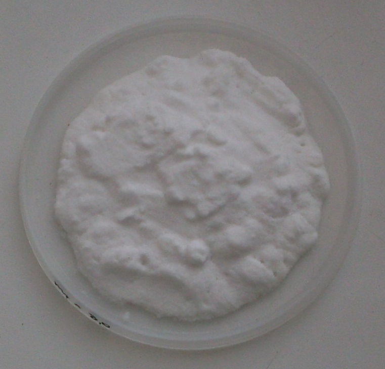

Таки получилось синтезировать сульфат с выходом 44 %. На фото - 28.7 г вещества с насыпной плотностью 0.5 г/мл. Израсходовал 30 г карбамида.

Очень даже неплохо, тем более, что исходные вещества дешевые и доступные.
