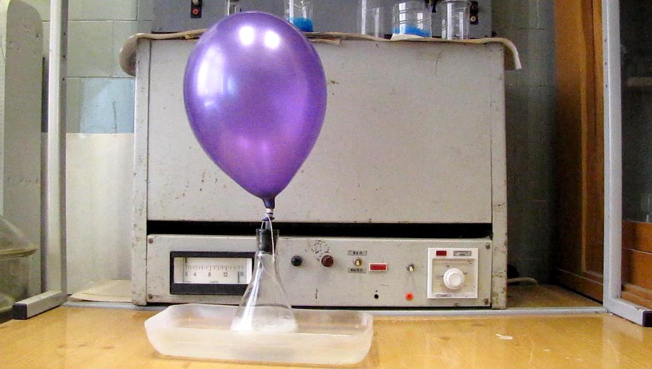

Переоформил:
Наполним шарик водородом
http://chemistry-chemists.com/Video/Hyd ... lloon.html

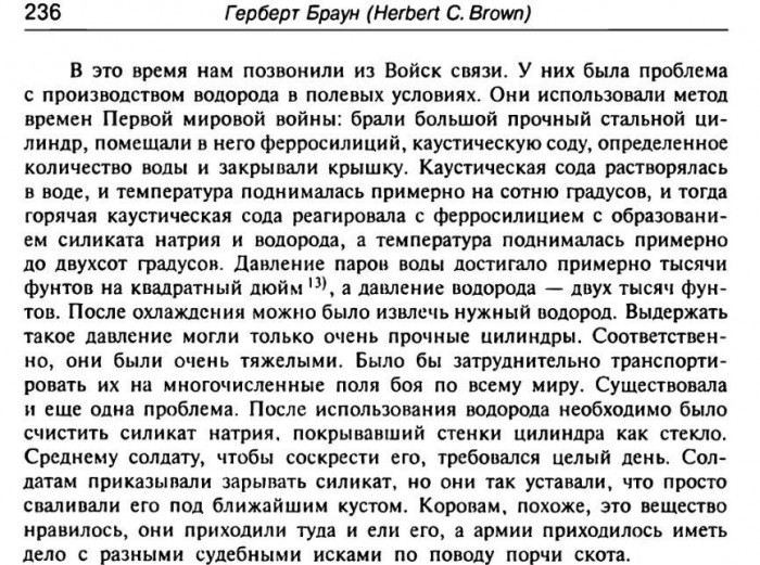

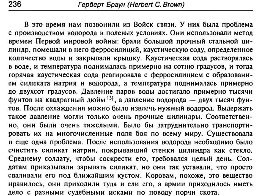

Полевое получение водорода в Первую мировую...
* Тысяча фунтов на квадратный дюйм - это примерно 6,895 МПа или 68,05 атм.
Варварский метод, однако действенный: по остывании баллон оказывался "накачанным" водородом до ~70 атм. :)

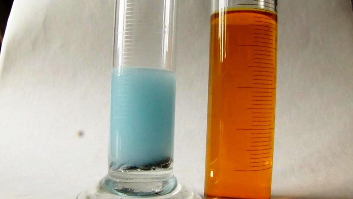

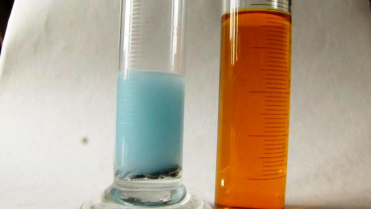

Эксперименты с атомарным водородом
http://chemistry-chemists.com/Video/ato ... omate.html

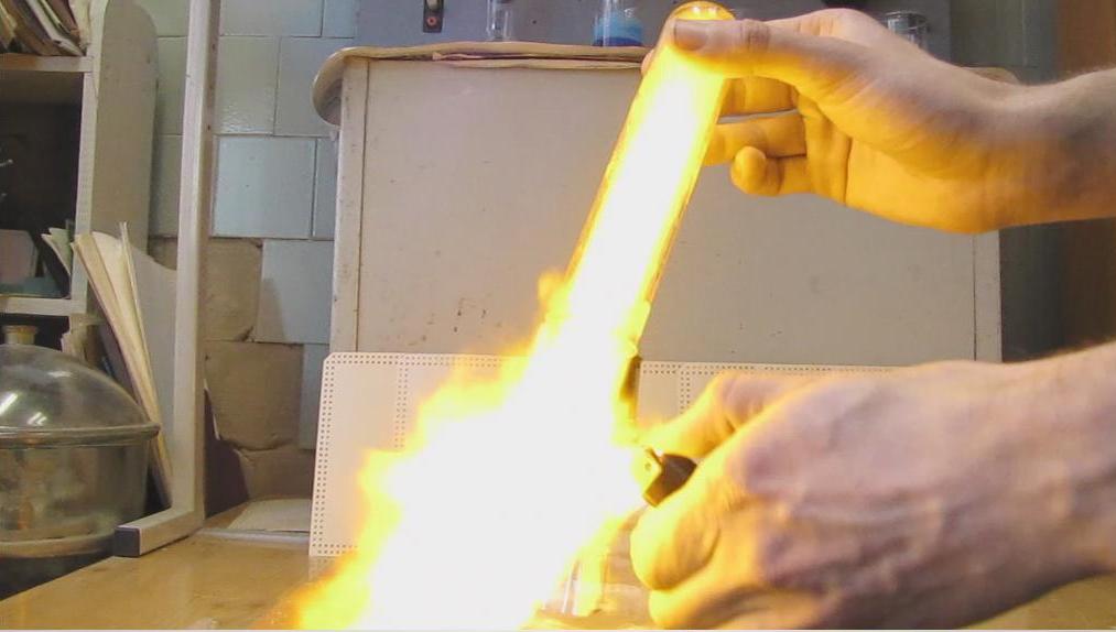

Горение и взрыв водорода
http://chemistry-chemists.com/Video/hyd ... osion.html
Некоторые фотографии из этой статьи успели попасть в желтую прессу (вроде газеты "Сегодня") - естественно для иллюстрации статей, порочащих химиков :bm:
