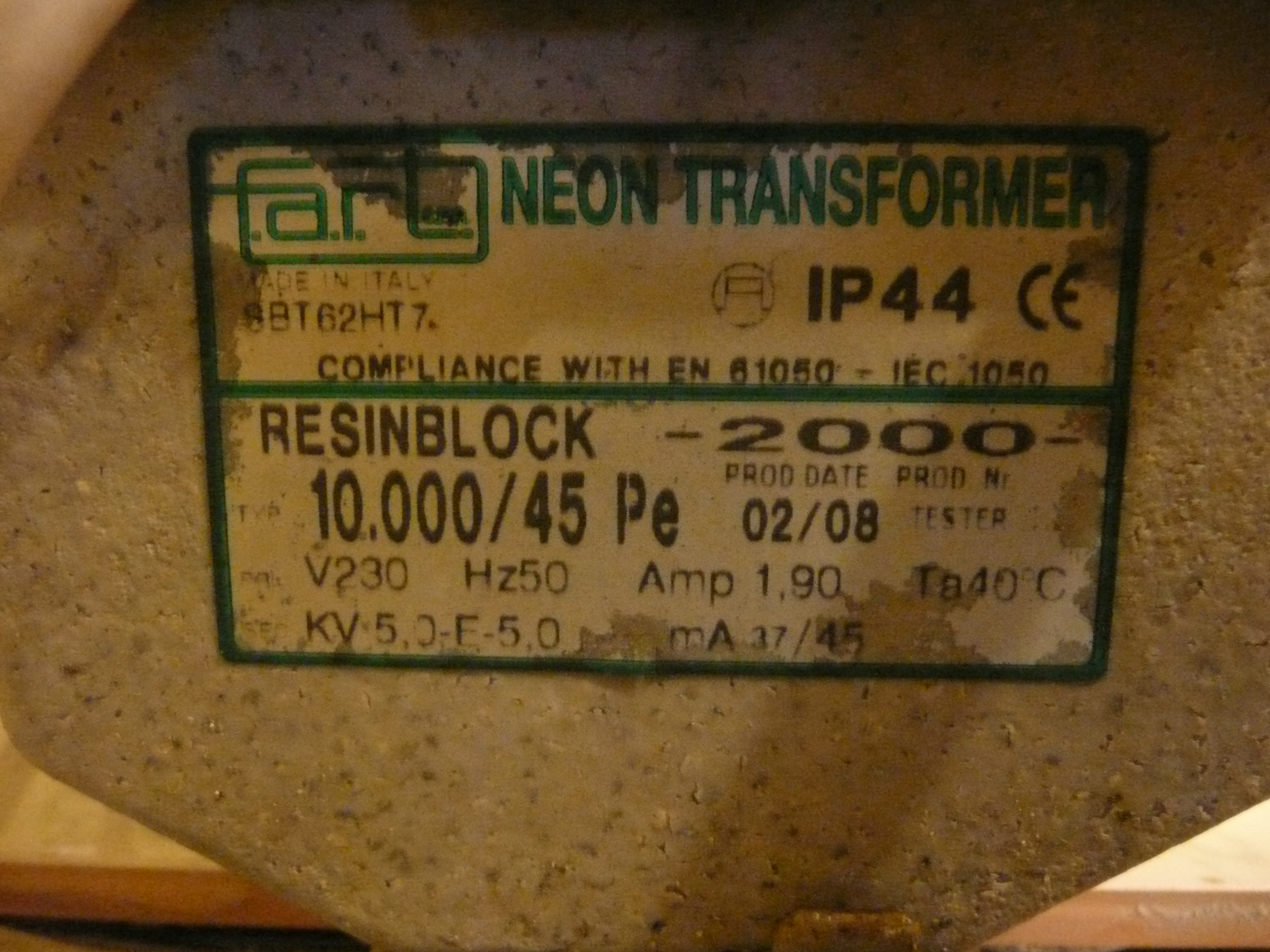

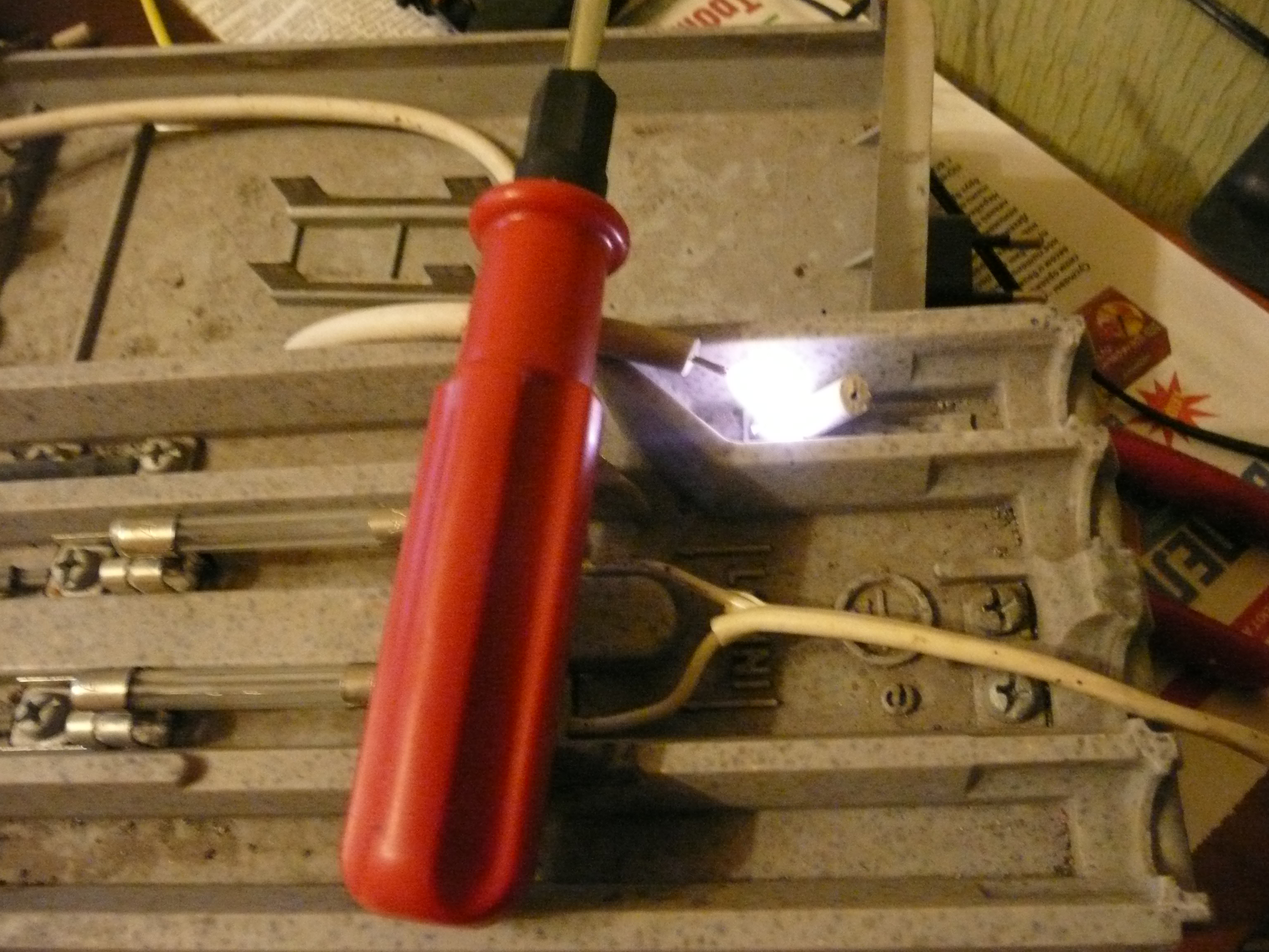

Появилась тут задача: очистить от запаха прокуренную квартиру. Решил сделать озонатор по Карякину. Взял трансформатор:
Проверил- работает:
Вентилятор:
И, наконец, сам озонатор:
Включил- работает :ay:
Озон так и летит... Но недолго.. Пришёл через 2 дня- трансформатор гудит, горячий, а озона нет- межвитковое КЗ, очевидно. (Напряжения на вторичке нет).
Поставил второй трансформатор, с предохранителем 2А. Результат тот же :(
А так хотелось озона... Трансформаторов больше нет..
Что я не так сделал?

КЗ в озонаторе или между проводами к нему? Без всего трансформатор работает как положено?
 Post subject: Re: Кислород, вода, перекись водорода, озон, пероксиды
PostPosted: 23 Apr 2017 20:01

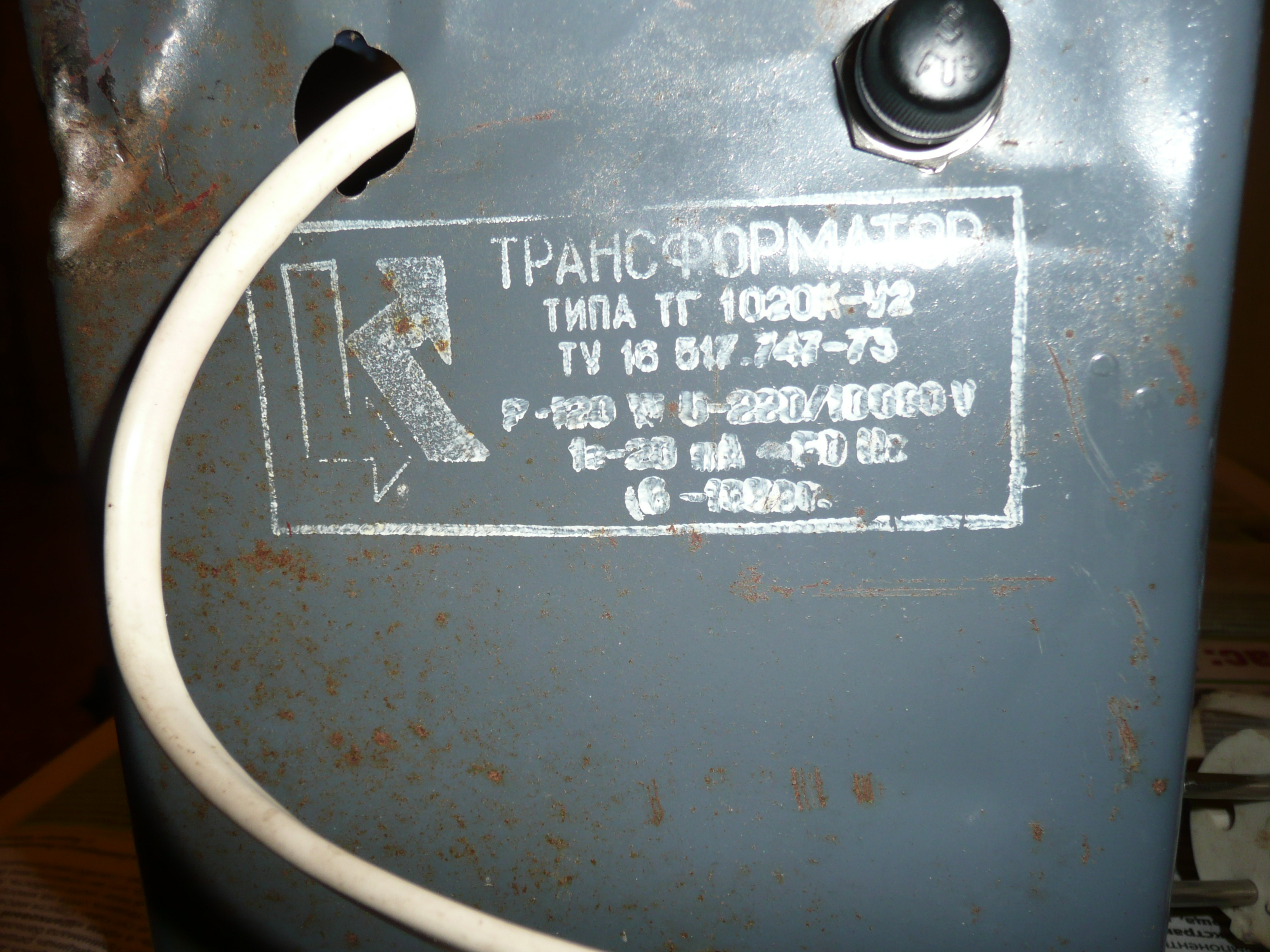

У данного типа трансформаторов вторичный ток при коротком замыкании не более, 28 мА. Так что если у вас были большие токи (а это, скорее всего, так судя по вашему "озон так и летит"), то изоляция вторичной обмотки долго не проживёт и будет тот самый КЗ особенно при длительной работе.
Для озонаторов, из-за их длительного режима работы под большой нагрузкой, рекомендуют брать трансформаторы с толстой и качественной изоляцией. Ну и на дворе 21 век однако, пользуйтесь диодными умножителями напряжения ))
PostPosted: 24 Apr 2017 04:56
Posts: 2388
Кз именно вторичной обмотки. Ток рабочий 20 ма, а кз- 28. Неужели из- за такой разницы сгорает? Но, видимо, так: Карякин говорит о достаточно больших мощностях. А диодные умножители на 10 кв и 1,5 квт существуют?

Трансформаторы для газоразрядных ламп, притом включаемых прямым пробоем, делаются с большим рассеянием- т.е. их напряжение холостого хода намного(иногда в разы) больше рабочего. В моём случае рабочее 10кВ- при 20мА. А если ток намного ниже (что так и есть, как оказалось), то напряжение много выше. Оно трансформатор и пробивает! Значит, проблема в малой мощности озонатора. Действительно, конструкция далека от оптимальной(см. книгу): 2 слоя стекла вместо 1, зазор чуть не сантиметр вместо 1-3мм и т.д. Да ещё я вместо кислоты во внутреннюю трубку вставил металлический проводник...

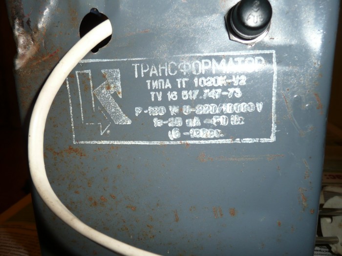

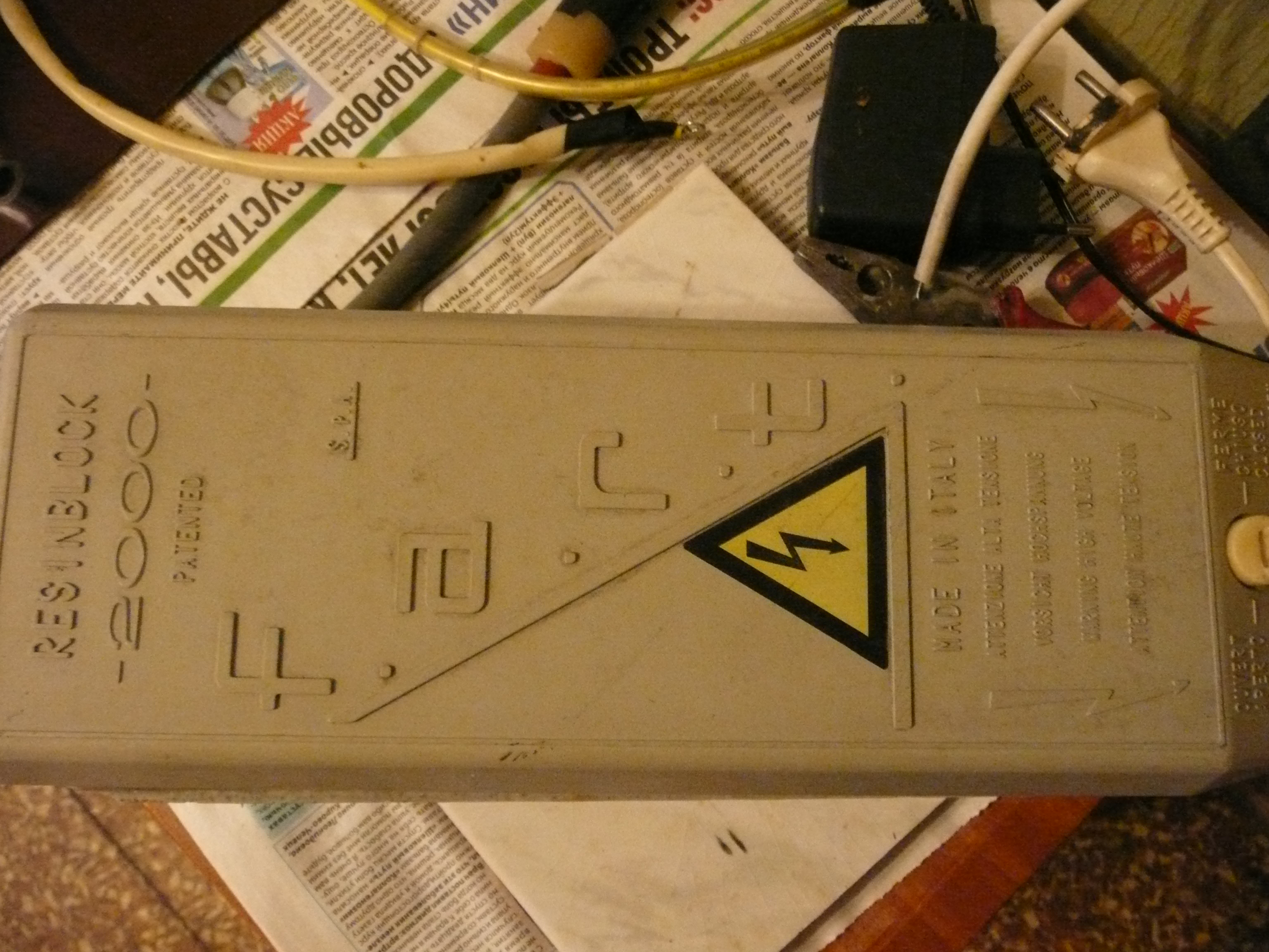

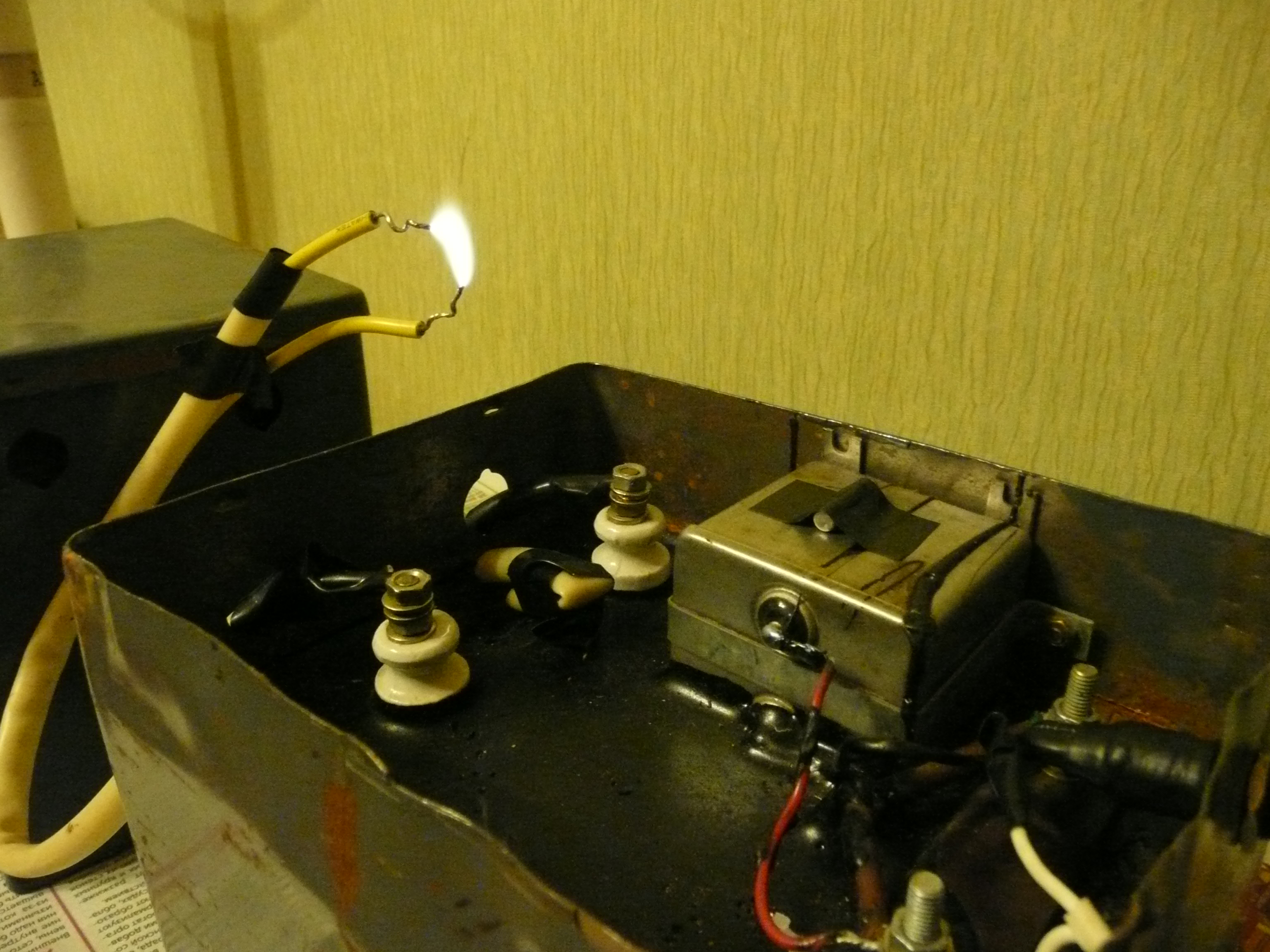

Берём трансформатор:
(Я бы и сам спросил.. :)) Ответ: на крыше гостиницы, где в советские времена была неоновая вывеска. Сила намерения: через несколько дней после сгорания предыдущего трансформатора выхожу на крышу нового объекта- а они лежат! Поаккуратнее с намерением.. Бывал на множестве крыш такого типа и ни одного трансформатора не находил до сих пор..)
Проверил- работает:
Продолжение следует.

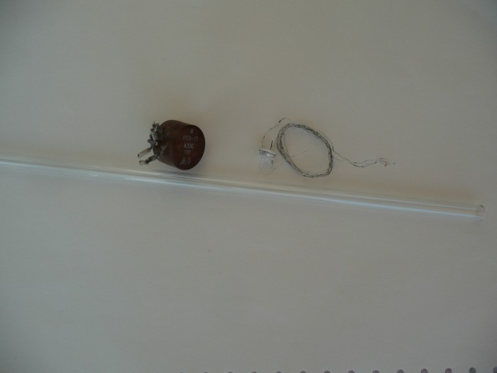

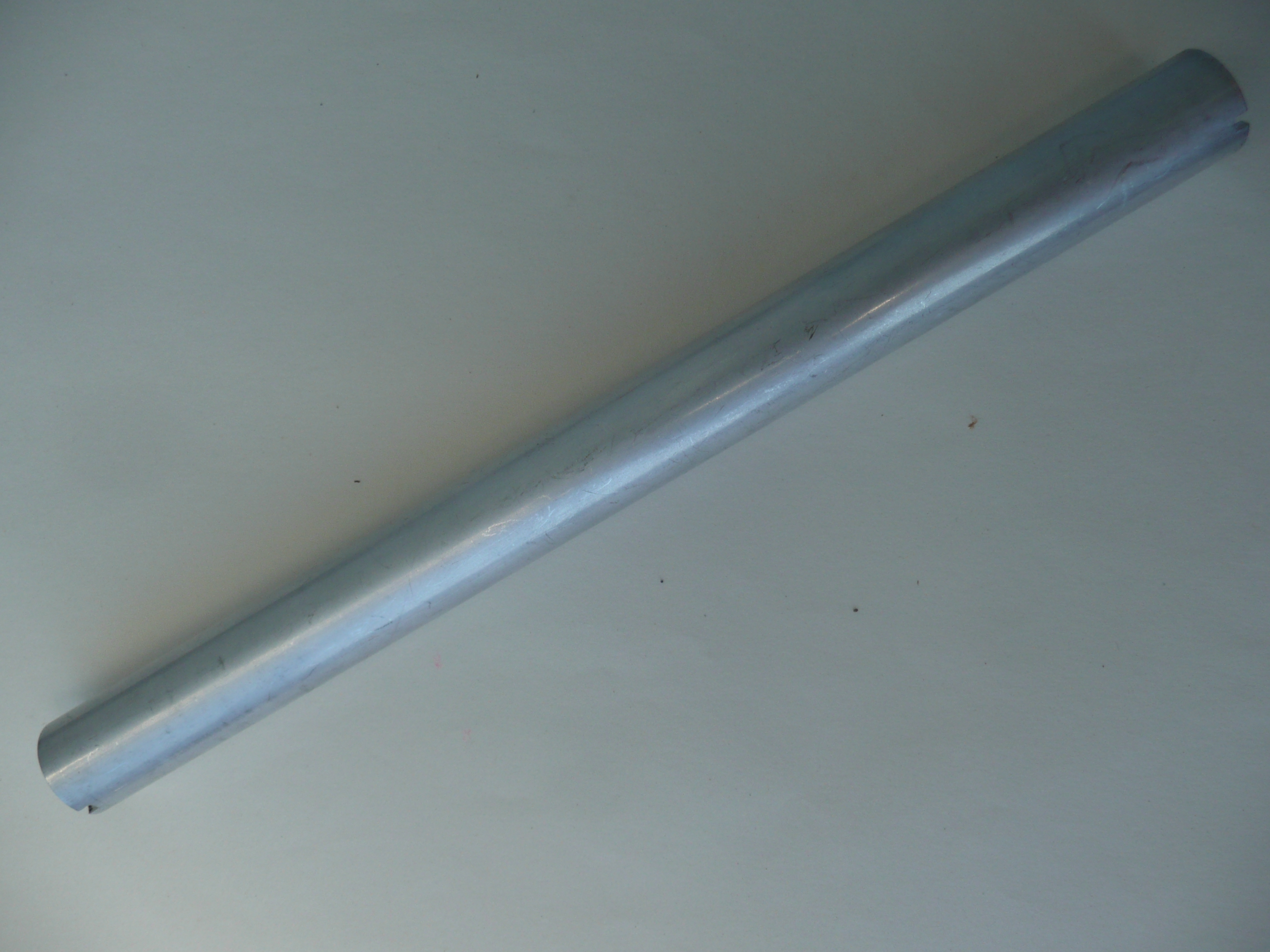

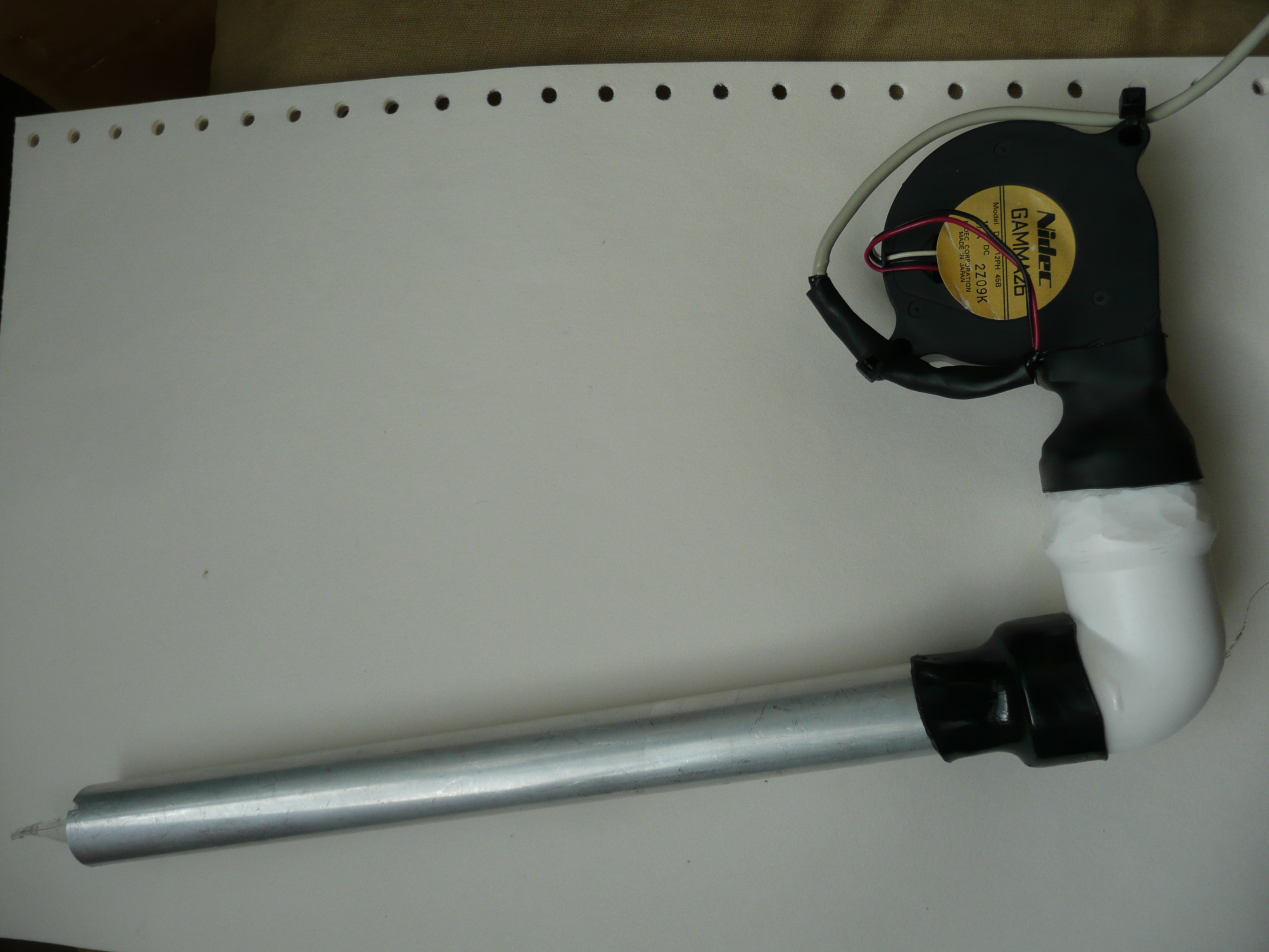

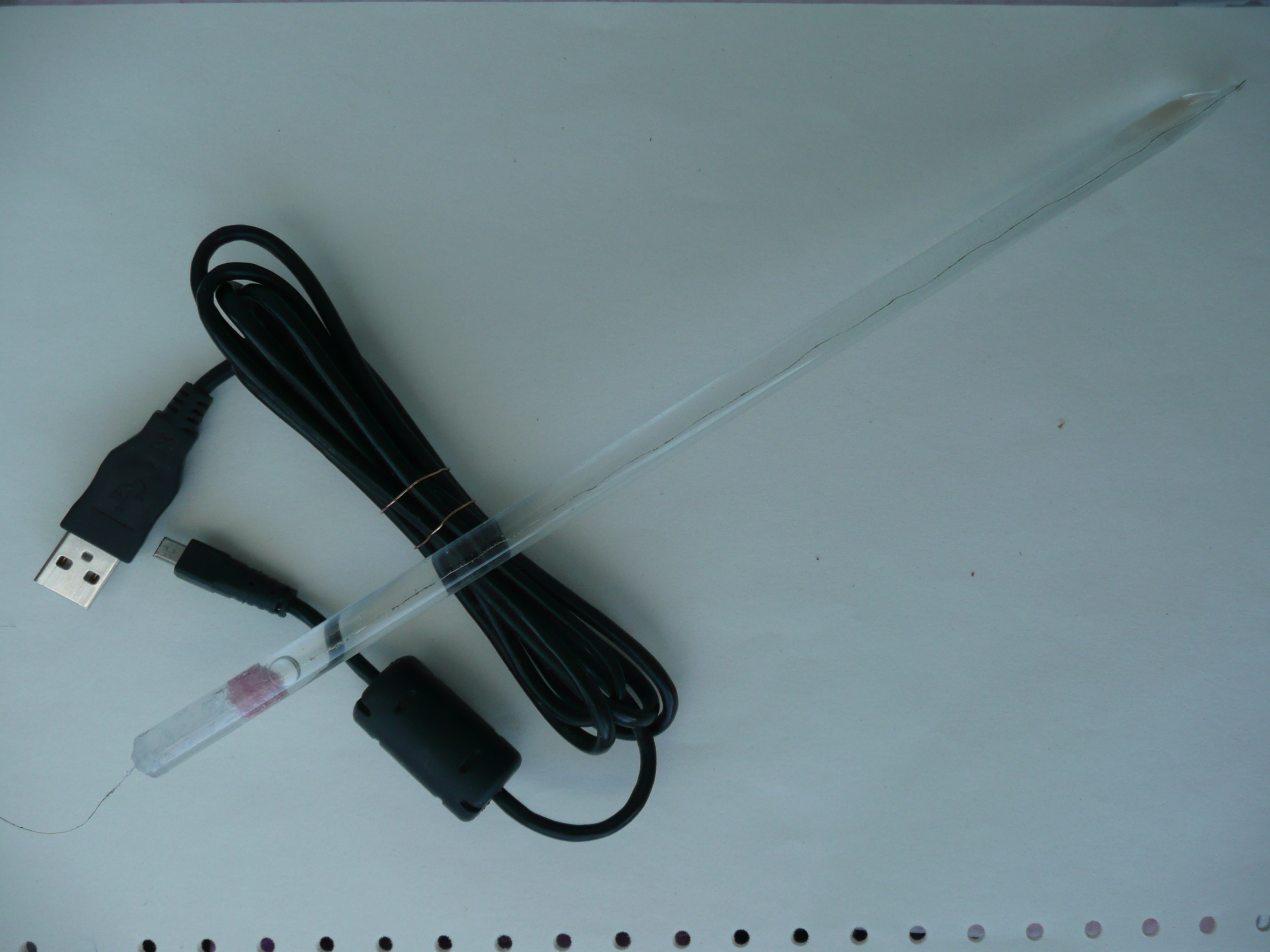

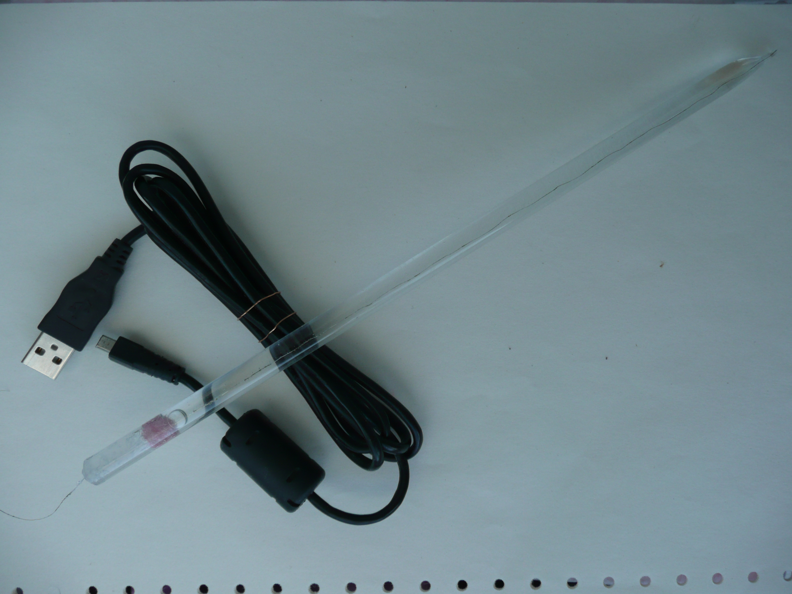

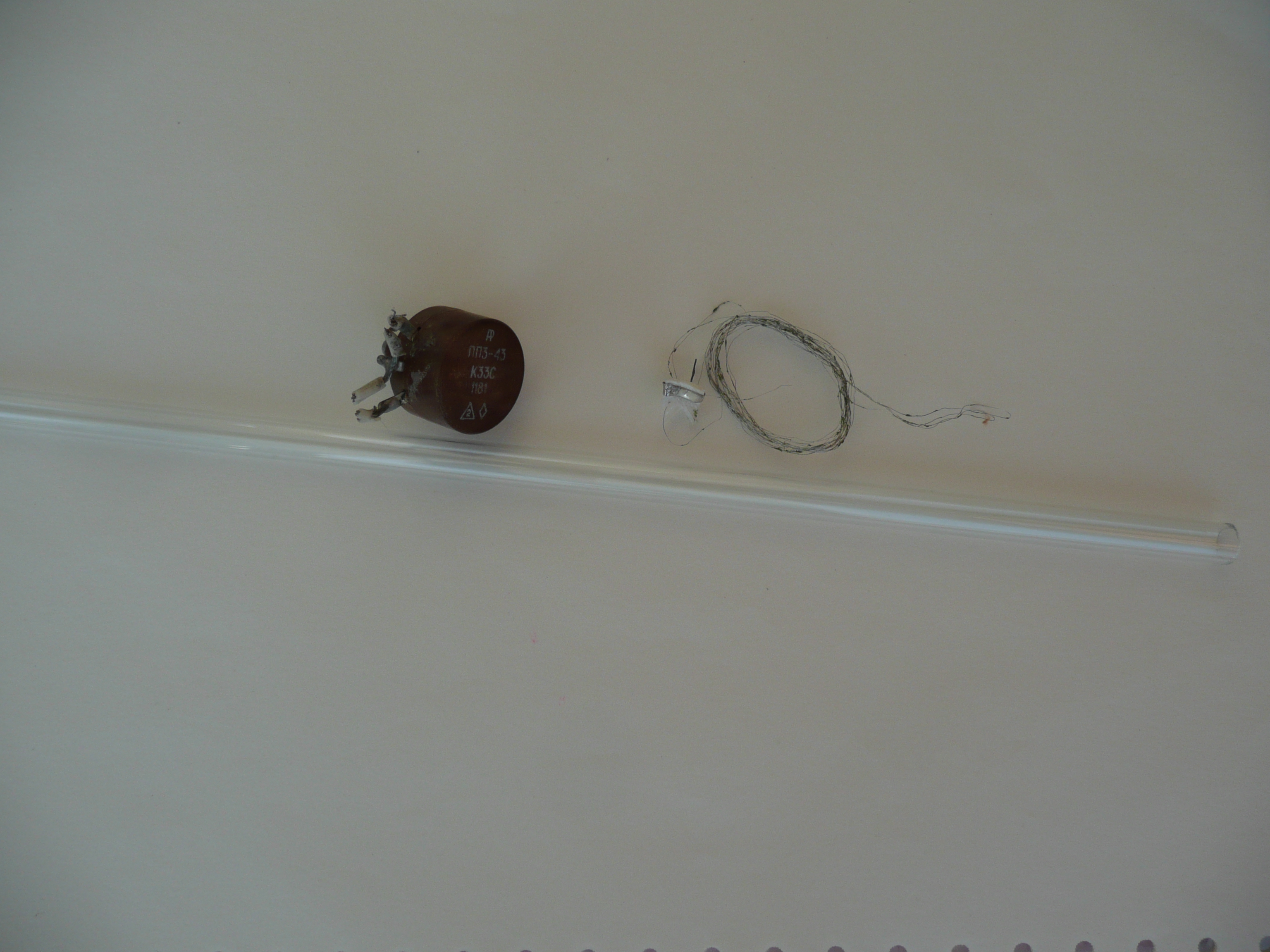

Делаем озонатор заново. Детали:
Алюминиевая трубка от принтера, Двнутр. 14,5мм
Стеклянная трубка Днар. 8,5мм. Мало, но другой не попалось. Зазор будет 3мм.
Палладиевая проволока из резистора:

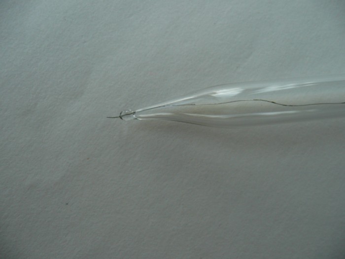

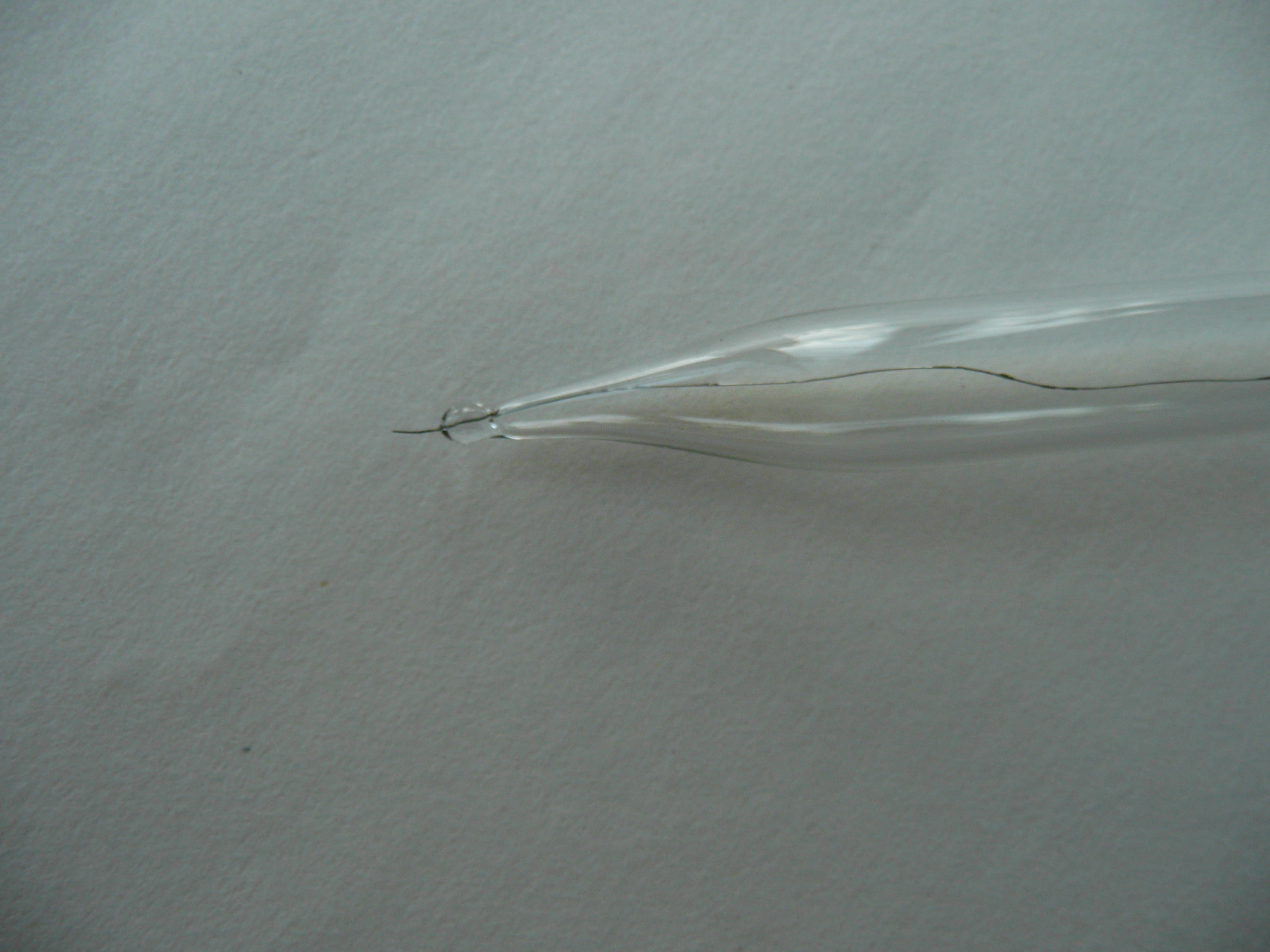

Впаиваем, заполняем кислотой(20% фосфорной, серной в доме не оказалось :ah: )
P.S. Кривая работа дороже стоит :)
PostPosted: 12 May 2017 20:52
Posts: 2388
Продолжение.

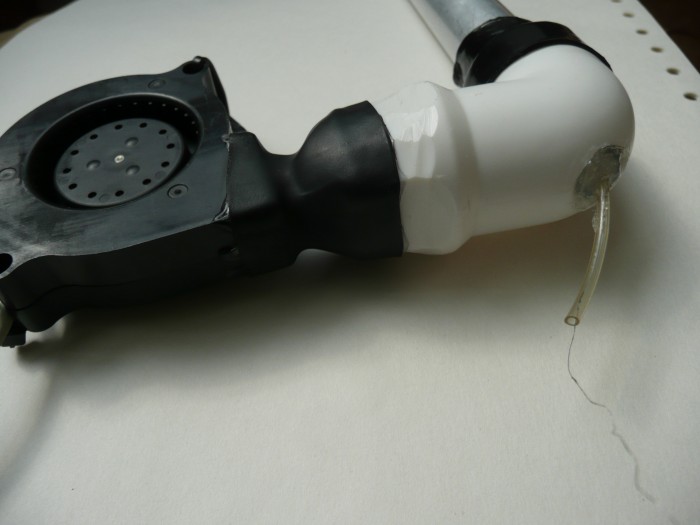

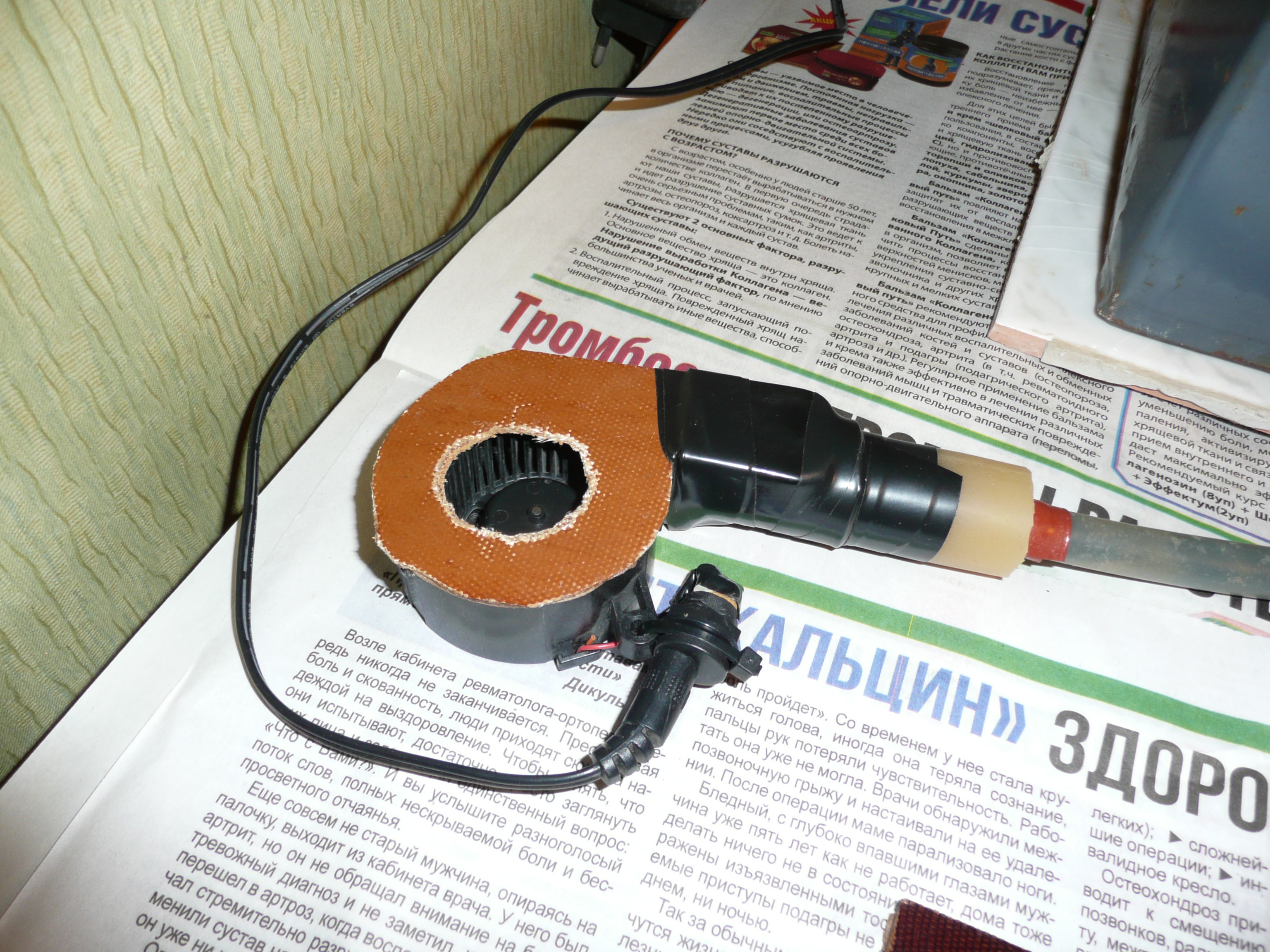

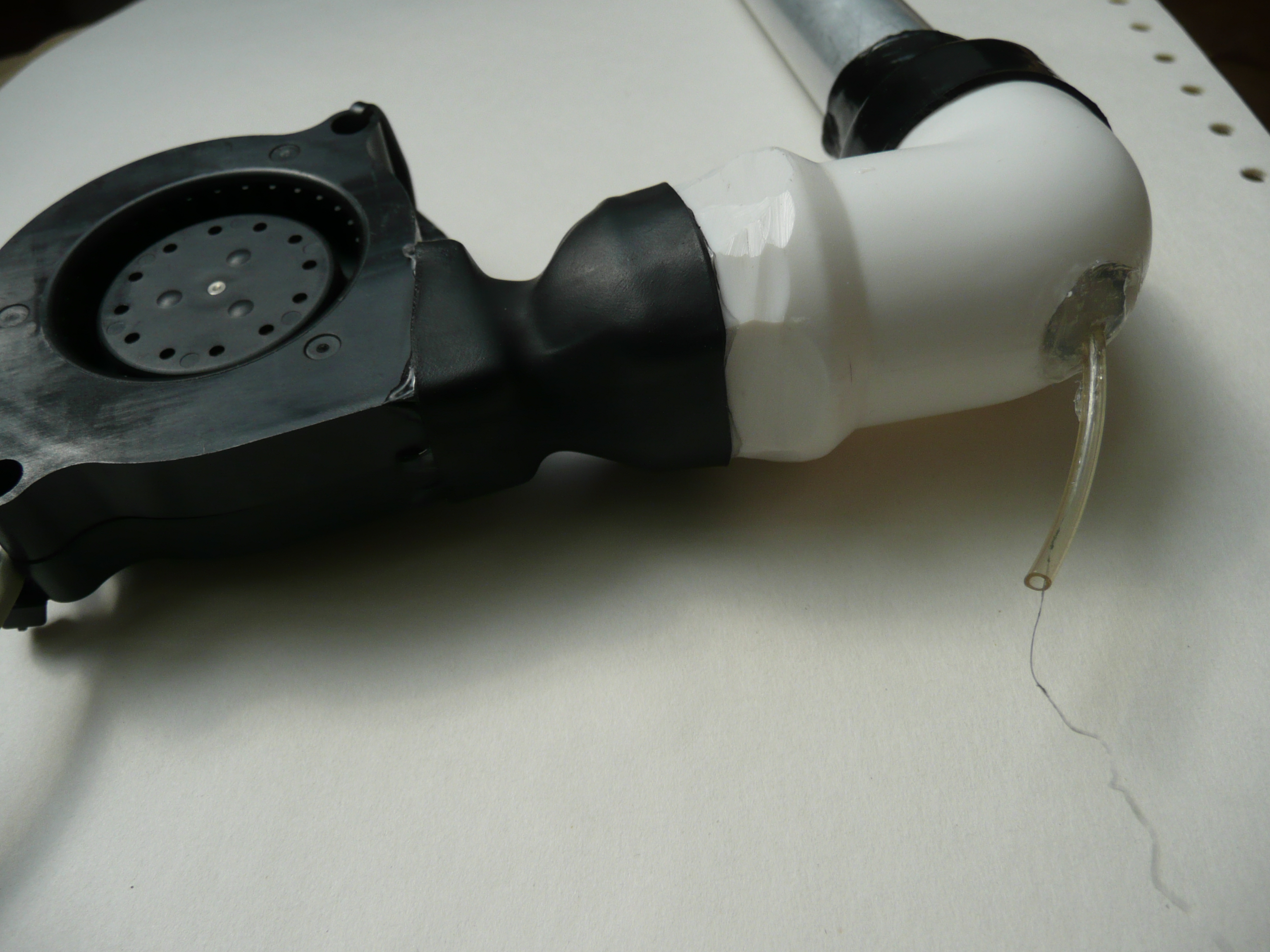

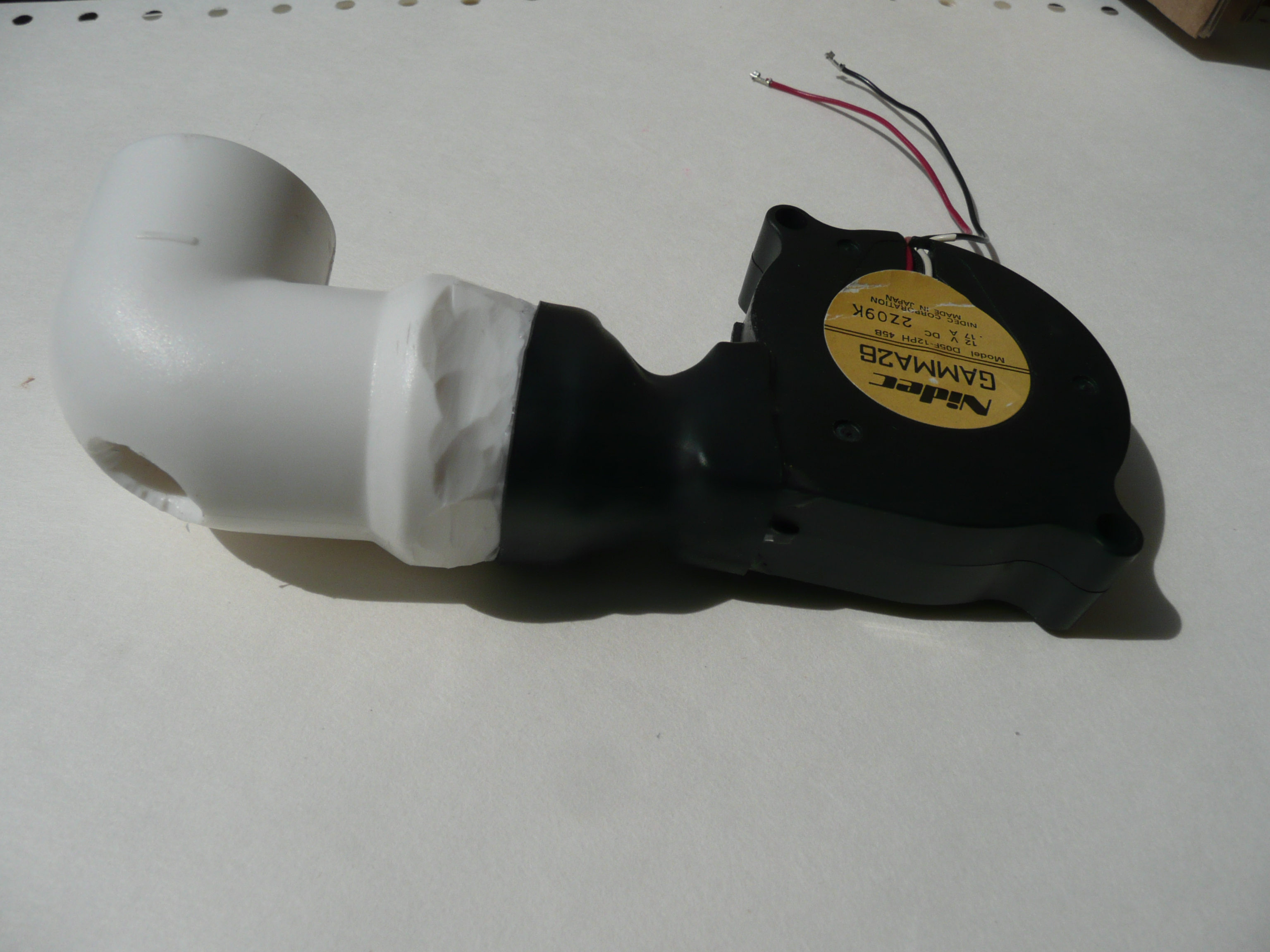

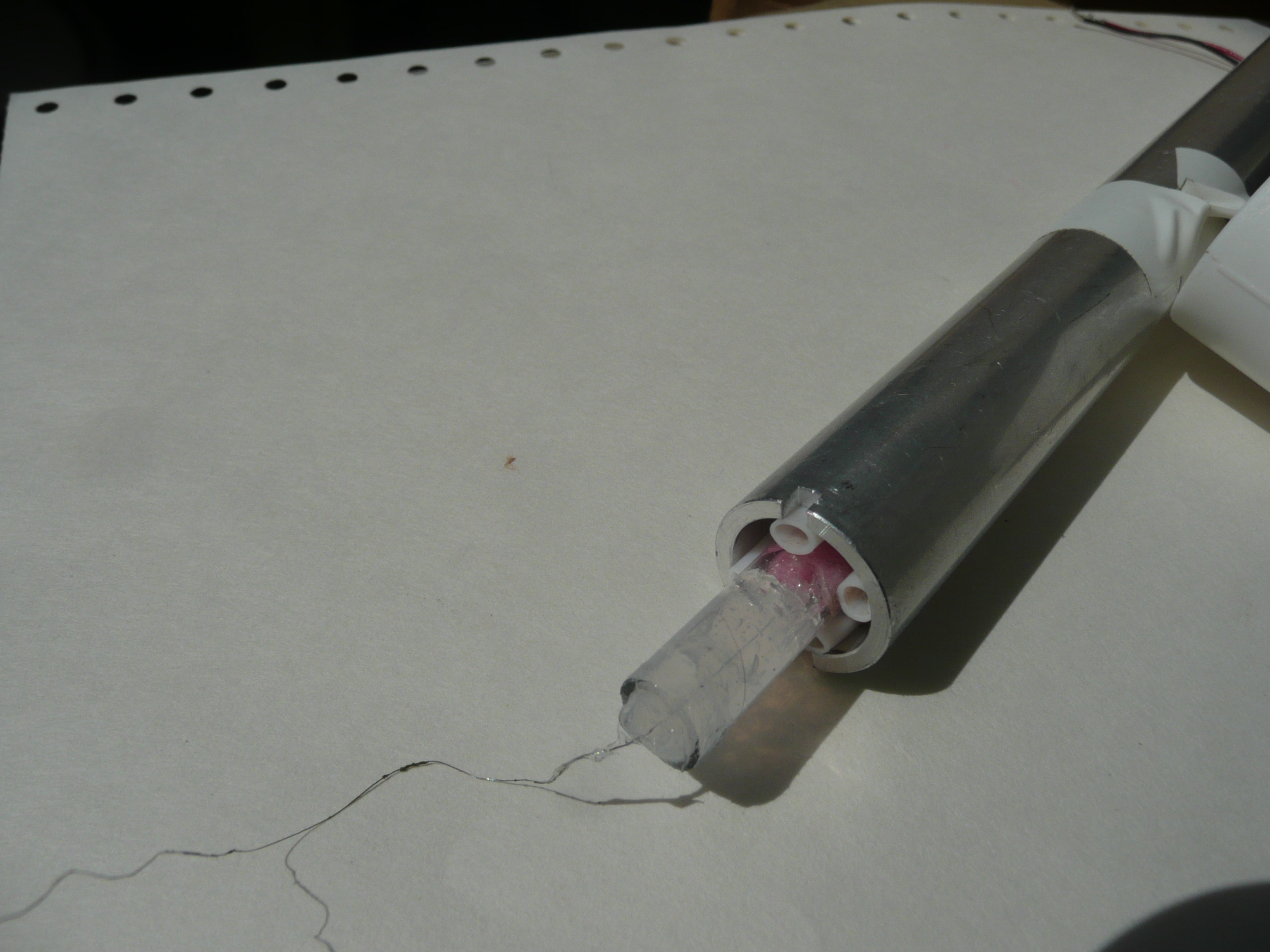

Новый вентилятор присоединяем термоусадкой:

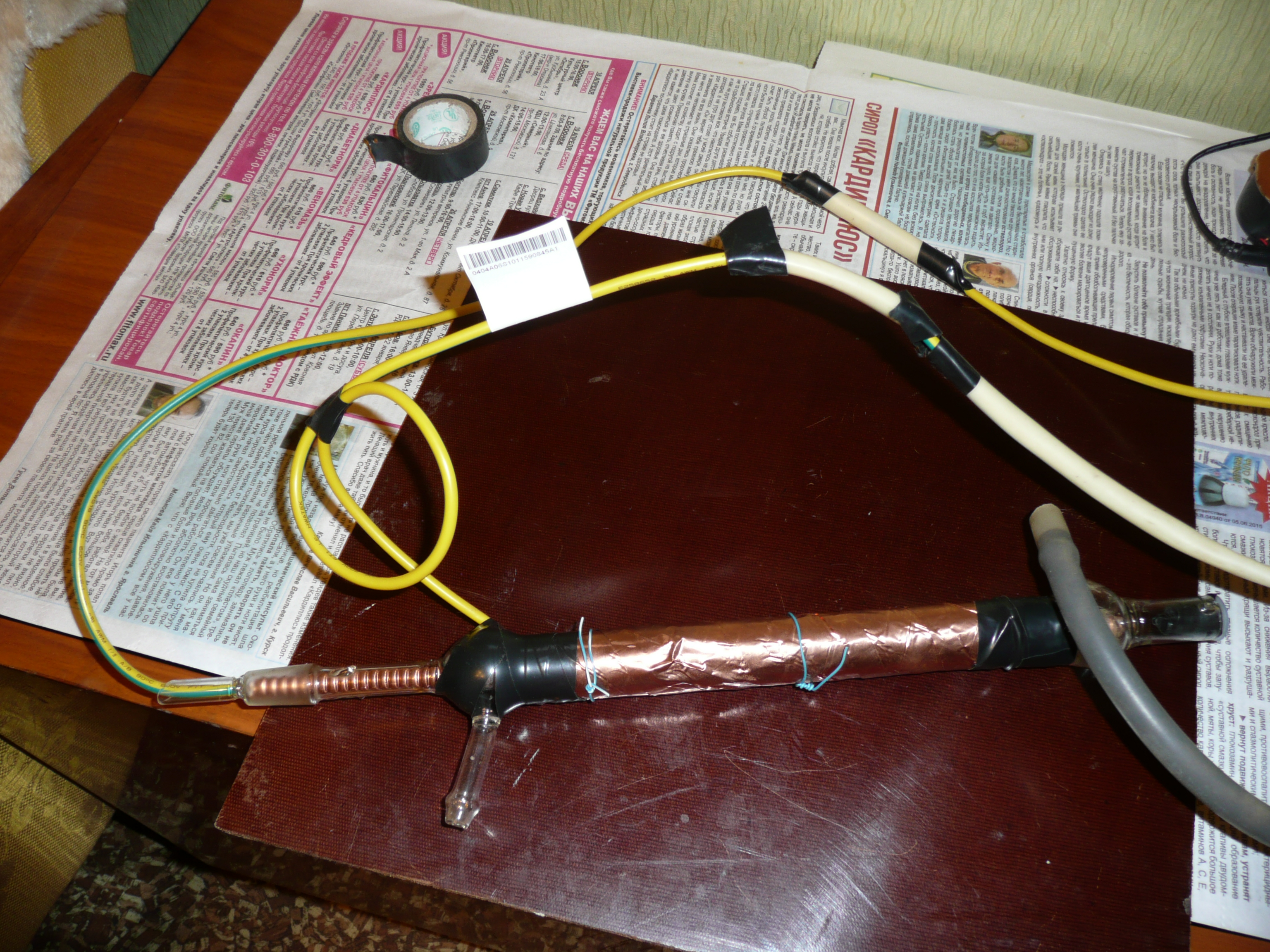

Собираем устройство:
Зазор обеспечивается кусочками тефлоновых трубочек. Не совсем равномерно, но приемлемо.
В сборе:

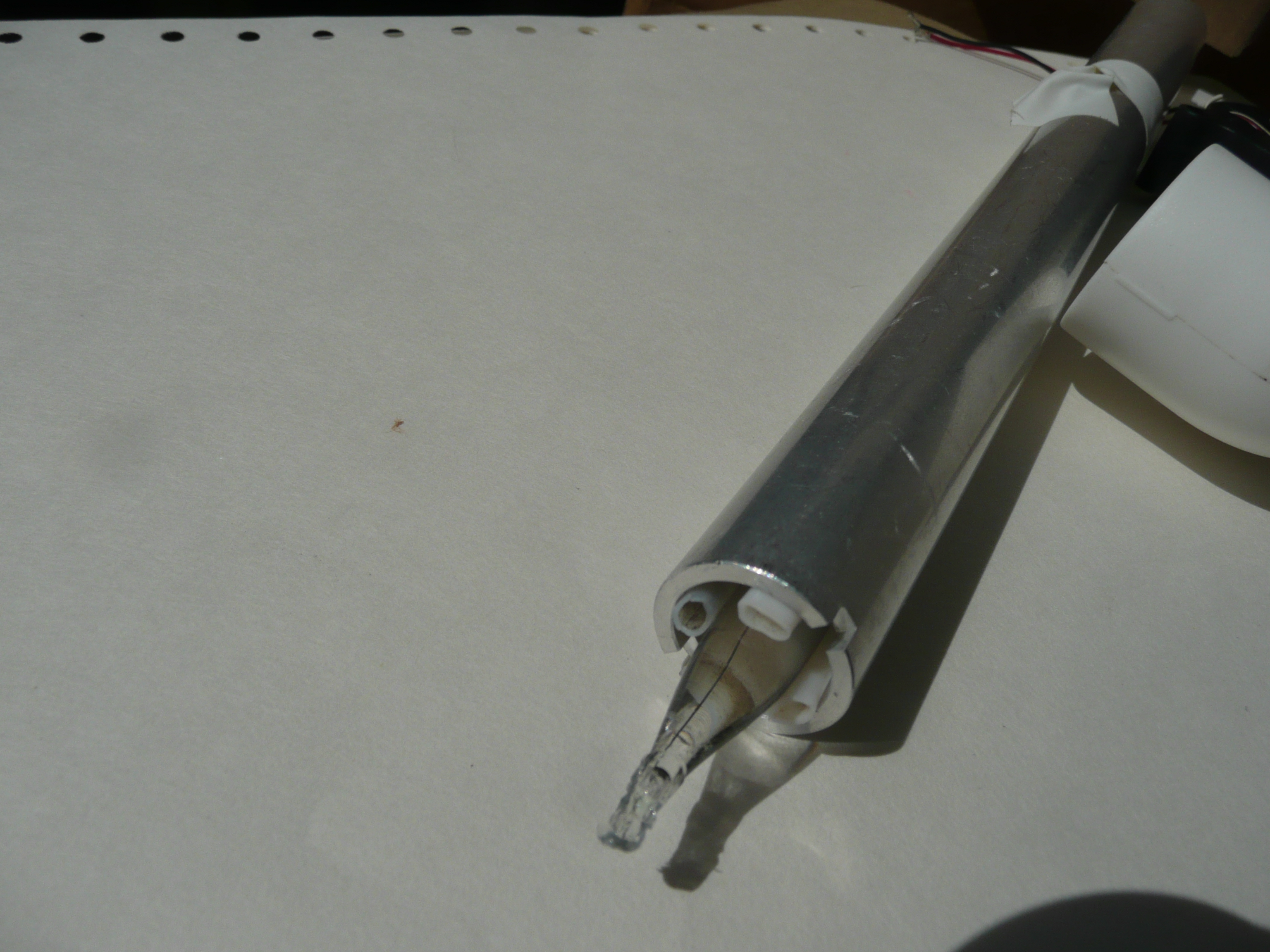

Вывод центрального электрода:
Торчащую из запайки проволочку отламываем и нос замазываем силиконом (!)
Озонатор готов.
