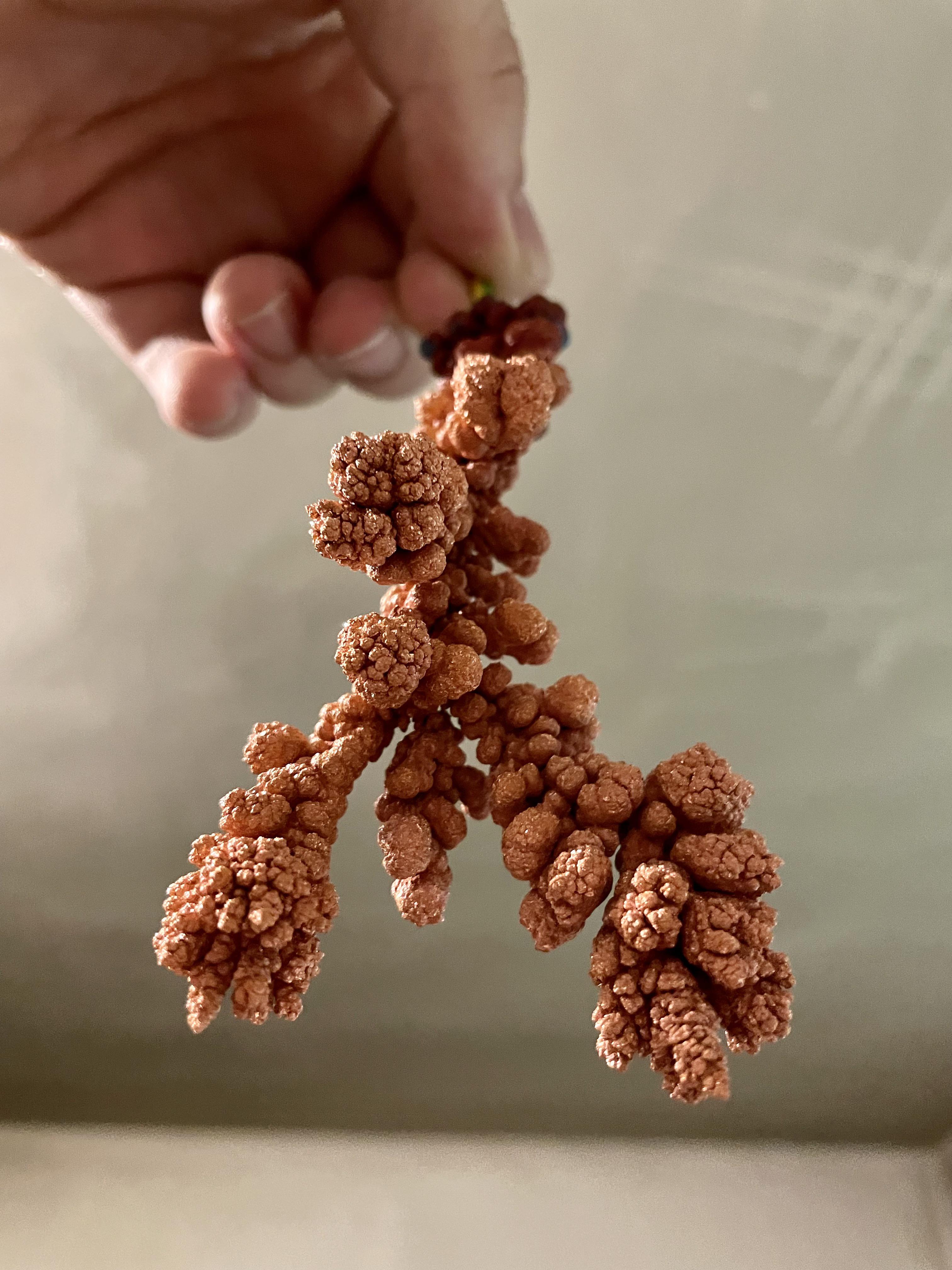

Дендриты меди (электролиз)

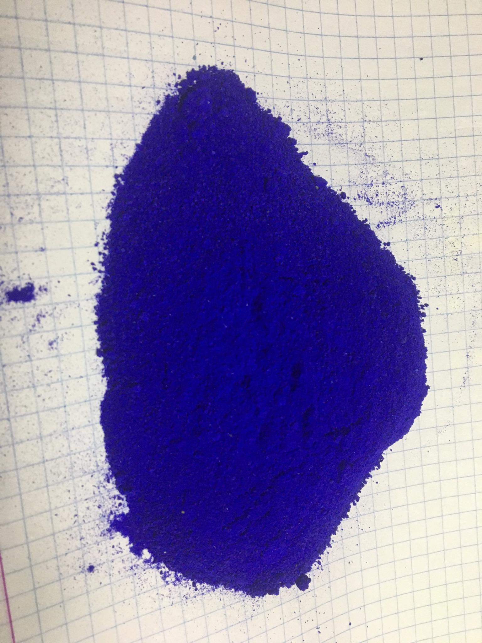

Tetraaminocopper nitrate

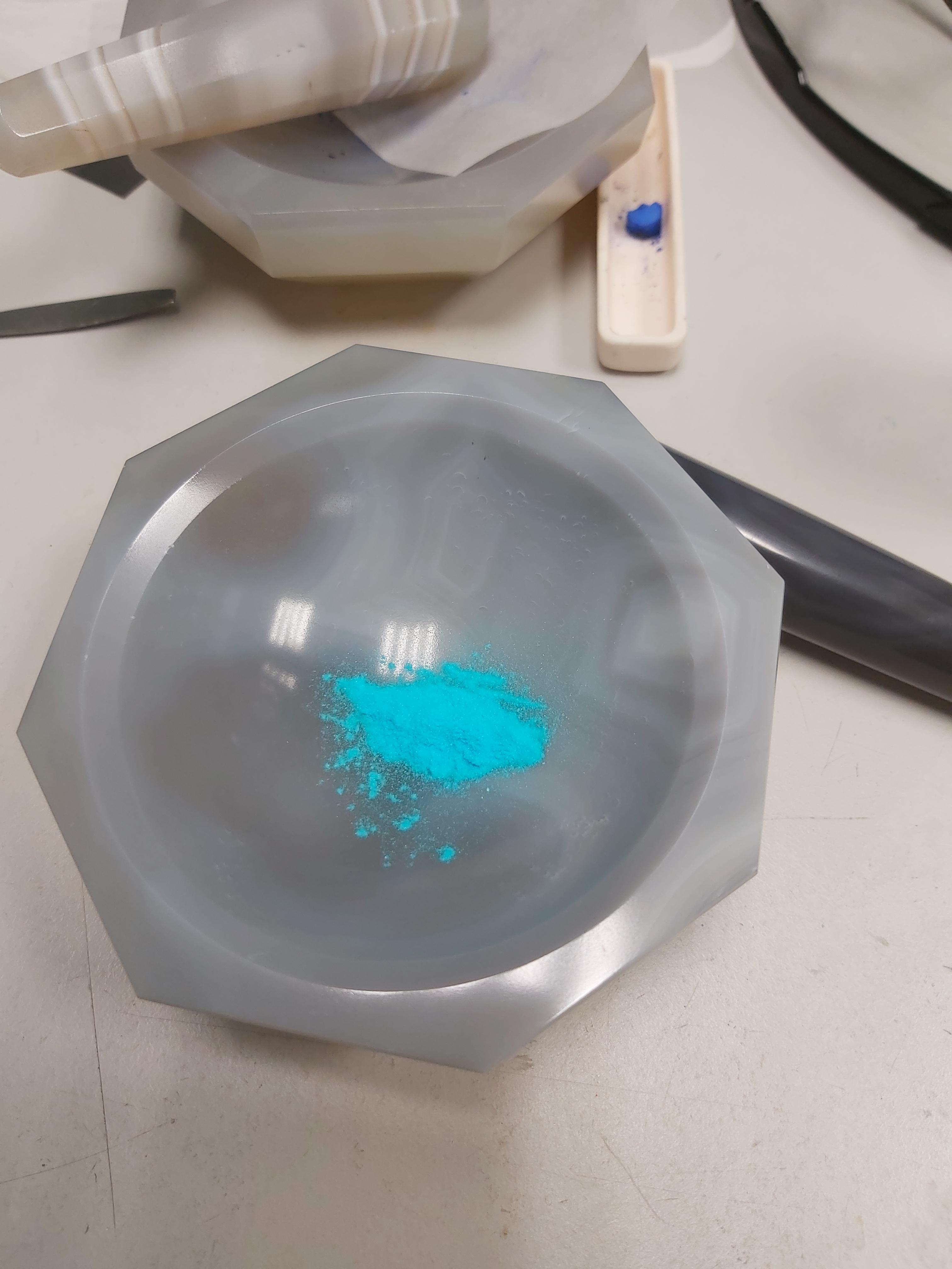

Фосфат меди и аммония NH4CuPO4*H2O
https://www.reddit.com/r/chemistry/comm ... _ive_seen/

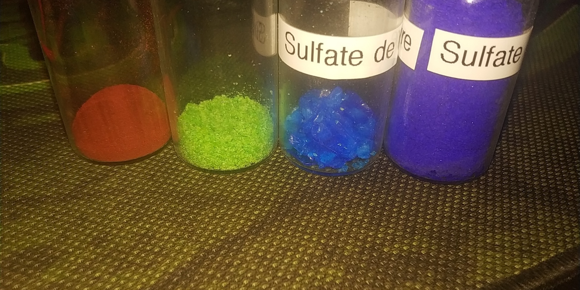

В качестве источника меди я использовал медный провод. Его растворял в серной и азотной кислотах, чтобы получить сульфат меди. Раствор довел до кипения и получил сухой сульфат меди.
Теперь о соединениях слева направо. Первый - сульфит меди (I, II), также известный как «соль Шеврёля». Это было сделано путем смешивания двух растворов: сульфата меди и метабисульфита натрия. Он образует красивый зеленый раствор, и после его непродолжительного кипячения из раствора выпадает красный осадок, который затем фильтруется под вакуумом, сушится и хранится.
Второй - тетрахлорокупрат (II) натрия. Он имеет довольно необычную структуру с тетрахлорокупратным анионом, состоящим из одного атома меди, связанного с 4 атомами хлора. Готовили раствор сульфата меди, добавляли карбонат натрия для осаждения карбоната меди. Нерастворимую соль фильтровали и промывали, затем растворяли в минимальном количестве соляной кислоты с образованием хлорида меди (II). 2 молярных эквивалента хлорида натрия (поваренная соль) растворяли в воде и добавляли к раствору. Большую часть воды удалили кипячением. Когда он стал достаточно концентрированным, цвет изменился от светло-голубого до темно-зеленого. Затем раствору в основном давали испариться и немного кристаллизоваться в течение дня или двух, затем использовали очень осторожное нагревание, чтобы удалить большую часть воды (соединение легко обезвоживается и теряет свой цвет), и его снова сушили с помощью бумаги (бумажные полотенца) перед измельчением и хранением.
Третье вещество - это просто сульфат меди, который, несмотря на свою простоту, имеет приятный темно-синий цвет. У меня было несколько попыток сделать из него несколько кристаллов, в одной из которых использовался насыщенный раствор, который оставляли испаряться, а в другой - пары этанола, чтобы снизить растворимость соли. У меня есть неплохие кристаллы, но ничего особенного.
Наконец, это довольно известный комплекс меди с аммиаком, сульфат тетраамин меди (II). Готовится концентрированный раствор сульфата меди. Затем добавляют около 30% аммиака. Сначала осаждается гидроксид меди, но он быстро образует комплекс, давая соль тетраамин меди, которая выпала и снова растворяясь. Для осаждения соли использовали 95% этанол, затем ее фильтровали, сушили, измельчали ​​и хранили. Кроме того, камеры не могут уловить его настоящий цвет, и он выглядит намного красивее, когда вы наблюдаете его своими глазами, это очень приятный темно-фиолетовый цвет.
For the copper source, I used some copper wire. It was dissolved in sulfuric acid and nitric acid to get copper sulfate. Solution was boiled down and I got dry copper sulfate.
Now for the compounds from left to right. First one is copper (I, II) sulfite, also known as "Chevreul's salt". It was made by mixing two solutions of copper sulfate and sodium metabisulfite. It makes a nice green solution and after boiling it for a short time a red precipitate falls out of solution, then this is vacuum filtered, dried and stored.
The second one is sodium tetrachloridocuprate (II). It has a pretty unusual structure with a tetrachloridocuprate anion, composed of one copper atom linked to 4 chlorine atoms. A solution of copper sulfate was made, sodium carbonate was added to precipitate copper carbonate. The insoluble salt was filtered and washed, then dissolved in a minimal amount of hydrochloric acid to form copper (II) chloride. A 2 molar equivalent of sodium chloride (table salt) was dissolved in water and added to the solution. Most of the water was boiled off. When it became quite concentrated, the color went from a light blue to a dark green. Then, the solution was mostly left to evaporate and crystallize a little for a day or two, then very gentle heating was used to drive off most water (the compound easily dehydrates and loses its color) and it was once again dried with some paper and paper towels before crushing and storing it.
The third one is just the copper sulfate, which despite it's simplicity, has a nice deep blue color. I had some small attempts at making some crystals with it, one using a saturated solution which was left to evaporate, and another using ethanol vapours to lower the solubility of the salt. I got some decent crystals but nothing crazy.
Lastly, it's a quite well known complex of copper with ammonia, tetraamine copper (II) sulfate. A concentrated copper sulfate solution is made. Then, some 30% ammonia is added. At first, copper hydroxide precipitates, but it quickly complexes, forming the tetraamine salt and dissolving again. 95% ethanol was used to crash out the salt, then it's filtered, dried, crushed and stored. Also, cameras are unable to pick up it's real color and it looks much better when you see it with your eyes, it's a very nice deep purple color.

Медные дендриты (продолжение)
Как такое чудо изготовить самому?
 Post subject: Re: Медь и ее соединения
PostPosted: 15 Oct 2021 06:14
См. ХиЖ 1966 №11 с.50 "СОРНЯКИ ГАЛЬВАНОТЕХНИКИ".
