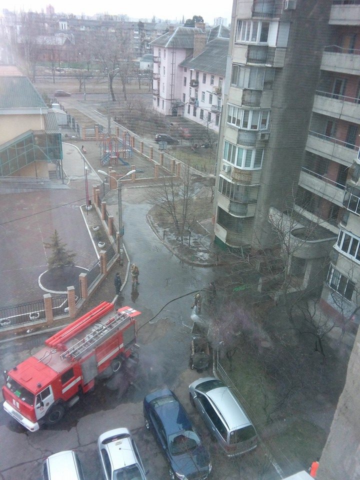

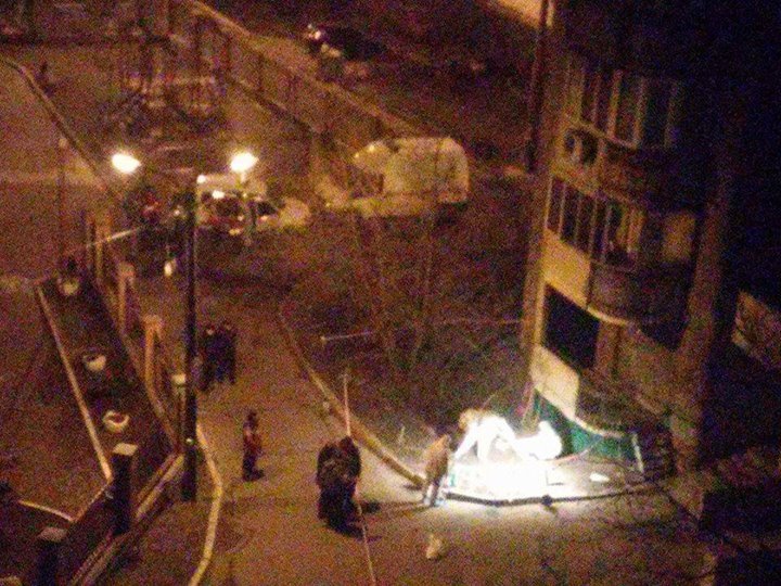

в Киеве в воскресенье вечером на улице Дубового между домами 45 и 47 (недалеко от станции метро "Дарница) неизвестные вылили на газон с тыльной стороны жилого дома около 1,5 кг ртути
10592897_827461193982940_7756540355415846598_n[1].jpg [ 189.87 KiB | Viewed 20833 times ]
11013484_827724513956608_5620167599041702442_n[1].jpg [ 258.24 KiB | Viewed 20833 times ]
новость полностью

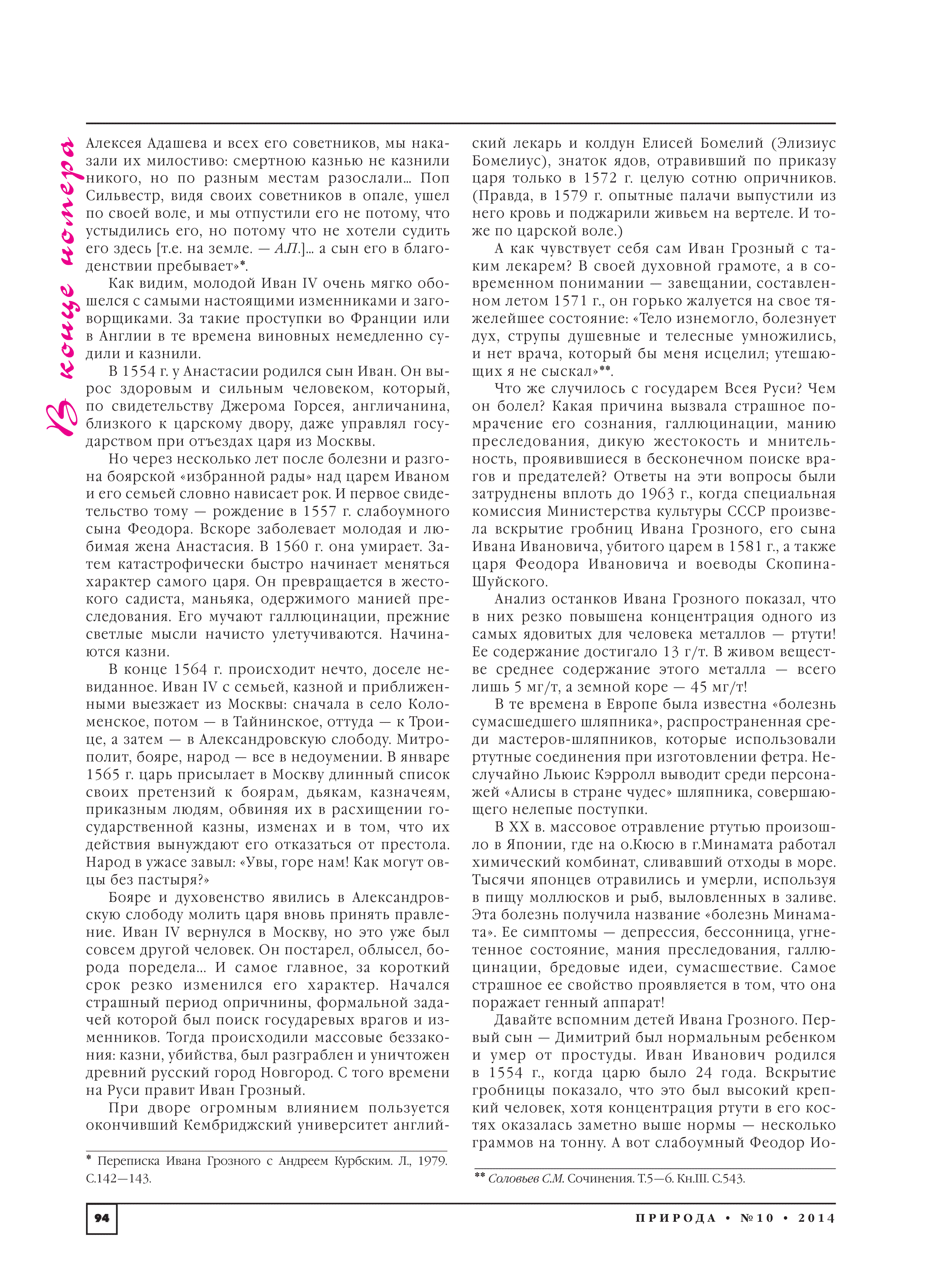

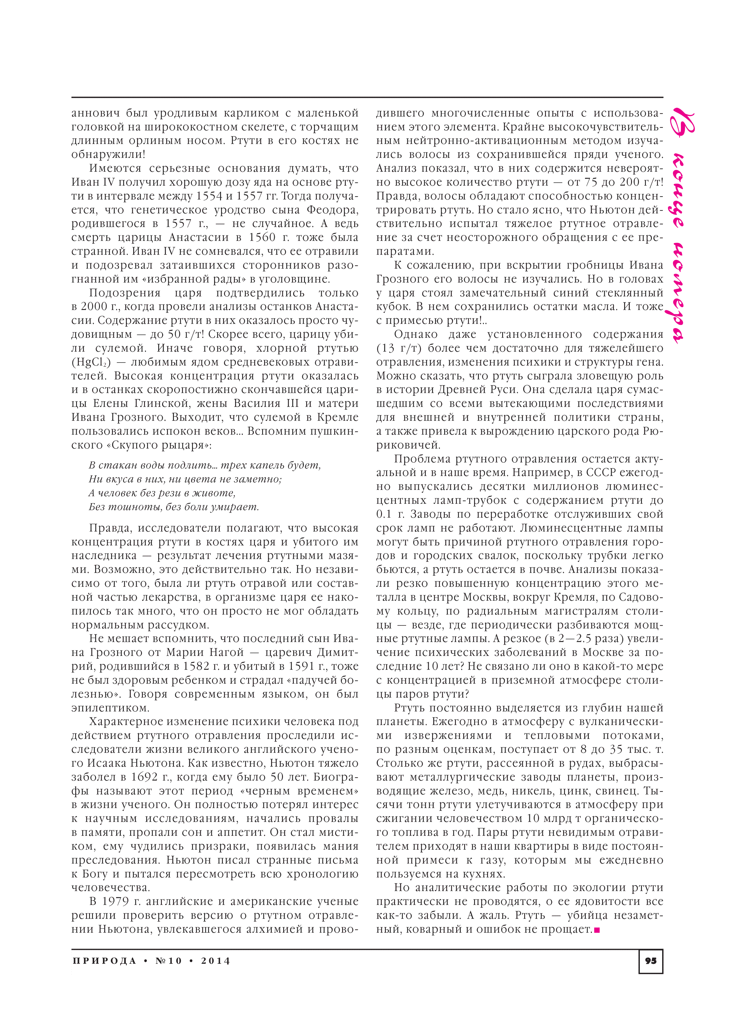

Встретилась любопытная статья о ртутных отравлениях:
