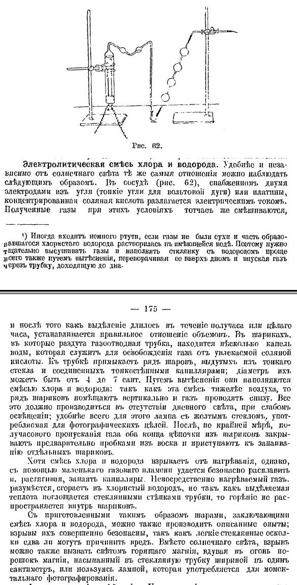

Любопытная вариация опыта:

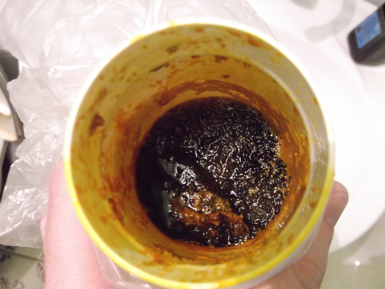

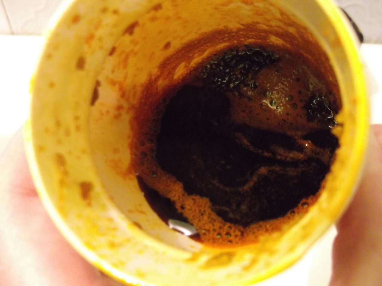

Все что осталось от хлорида железа, который лежал в своей банке:
Эта масса с трудом выковыривается отверткой и в горячей воде растворяться не хочет.
 Post subject: Re: Хлор, хлориды
PostPosted: 08 Jun 2016 22:33
Ха, у меня такая же картина образовалась с FeCl3 в 30 л бочонке. После безуспешных попыток наковырять твердого вещества различными тупыми и острыми предметами была слита жужка сверху осадка, замерена ее плотность и вычислена примерная концентрация, все равно раствор готовить плюс-минус лапоть :)

Для растворения остатка - подкисление + терпение.
PostPosted: 09 Jun 2016 10:30
Да просто больше пока не надо было. Ограничился литром примерно 50% раствора.
